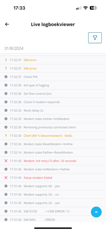

Nou, hier firmware Alden single s pro (zonder display) van 6.2 geupdate via MyEve app naar 6.6x, zit nu al 7 minuten naar een foutcode 206 te staren…. Wat zeggen jullie, even geduld hebben? Stroom eraf halen?
  • austin_77
  • Laatst online: 16:02
Afbeeldingslocatie: https://tweakers.net/i/1whWk0vj54XOpXrtHGxhbg63c64=/x800/filters:strip_exif()/f/image/bll1KZiLTZzDigHQth6d5G0E.png?f=fotoalbum_large
Dit zijn momenteel de logs…
  • austin_77
Update: inmiddels functioneert alles weer…in MyEve geeft hij wel nog firmware 6.2 aan, maar in Eve Connect 6.6x? Beetje vreemd.

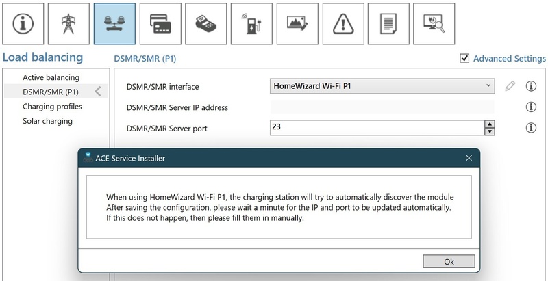

Weet iemand wat de ACE service installer bedoelt met de melding: "Warning! The Charging Station cannot communicate to the external board, but the protocol can still be selected" ? Ik heb gewoon een P1 kabel (serieel) aangesloten en de waardes komen gewoon terecht bij de laadpaal, dus ik begrijp niet goed wat deze melding betekent?
Afbeeldingslocatie: https://tweakers.net/i/JoIhyjP6SijIYQ6tbDrlGMWo8WI=/800x/filters:strip_icc():strip_exif()/f/image/qnhlDBGNgTVrNg41plZz7Zes.jpg?f=fotoalbum_large
  • B_S
  • Laatst online: 31-03 18:55
B_S
NTiBhohoSJ66vgJ schreef op zaterdag 31 augustus 2024 @ 20:59:
Ja en nee. Die melding kun je negeren 😉
Sinds 6.x is die erin gekomen, heeft volgens mij te maken met een nieuwer revisie van de Power Entry.

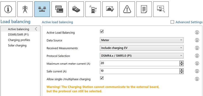

Ik ben al een poosje aan het zoeken maar kom er niet uit.
Ben meer een ITer dan electroman.
Heb een Alfen single pro 22KW met load balancing aangeschaft met backoffice van eneco.
Vaste laadkabel
Heb een 3 x 35A thuisaansluiting.
Heb een actieve splitter op de P1 en een homewizard P1.
Heb alle inlogcodes van de paal ontvangen voor MyEve
De auto (moet nog komen) kan 22KW laden.
De monteur heeft alles geïnstalleerd en moest volgens de opdracht op 3 x 28A afzekeren.
Hij heeft alleen een RJ11 verbinding gemaakt naar de P1 en helaas geen UTP.
Ik verbind direct met de laadpaal via de UTP aan boord van de paal, dit werkt en kan overal bij.
Als ik op het display kijk zie ik max.13.8kW
Klopt mijn aanname dat de monteur bij het af-configureren ergens een fout heet gemaakt omdat hij max13.8kW aangeeft?
Zo ja, in welk deel van het menu kan ik dit aanpassen met de juiste waardes (en welke)?

Op wat voor automaat is de laadpaal aangesloten?
B20 ? B16?
Dan zou de station max current 80% van de automaat moeten zijn, als het automaat B20 is dan moet de station max current op 16A.
Connector moet ook op 16A
Maximum smart meter current van P1 meter moet in dit geval op 35A en socket safe op 10A.
Maar als hij de opdracht heeft gekregen om het op 28A in te stellen, zo laten zou ik zeggen. Of navraag doen.

Mooie installatie. Als je it-er bent valt er nog heel wat voor je te hobbyen met deze laadpaal :)
Je post roept wel een aantal vragen op. Waarom denk je dat de monteur een fout heeft gemaakt? Wat had je verwacht? Wie heeft je de 3 x 28 A geadviseerd?
En voordat je dingen gaat aanpassen: Op welk type automaat is de laadpaal aangesloten?
Nu lijkt de laadpaal te zijn ingesteld op 20 A x 3 fasen x 230 V (=13.8 kW)
Ik denk dan aan een zekeringsautomaat van 25 A? Als dat zo is zou ik de settings laten staan.
De settings zoals benoemd door @ChargeFix zetten je laadpaal op 11 kW. Dat is een heel veel gebruikte instelling. Staat de mijne ook op en is van toepassing als je een 20A automaat in je groepenkast hebt.
Bij 3 x 28 A x 230 V kom je uit op bijna 20 kW. Dat klinkt mooi, maar dan ga je wel hard richting de grens van wat je installatie aankan. Die instelling zou ik je vooralsnog niet adviseren.

kuppy schreef op zondag 1 september 2024 @ 20:53:
Het advies komt van Eneco.
De automaat is een CHINT NB310L C20.
Ik had 22KW verwacht, niet gehinderd door kennis op dit domein ;(
Het advies van Eneco (3 x 28 A) kan ik niet goed volgen (Ik denk dat de monteur daarom heeft gekozen voor 3 x 20 A)
Het advies van @ChargeFix daarentegen vind ik een heel stuk logischer. Je laadpaal is afgezekerd op 20 A. Dan is 3 x 16 A een veilige(re) instelling. Leidt tot een vermogen van 11 kW. Zie schermprintjes in deze post. In jou geval kun je dan 35A invullen bij max smart meter current.

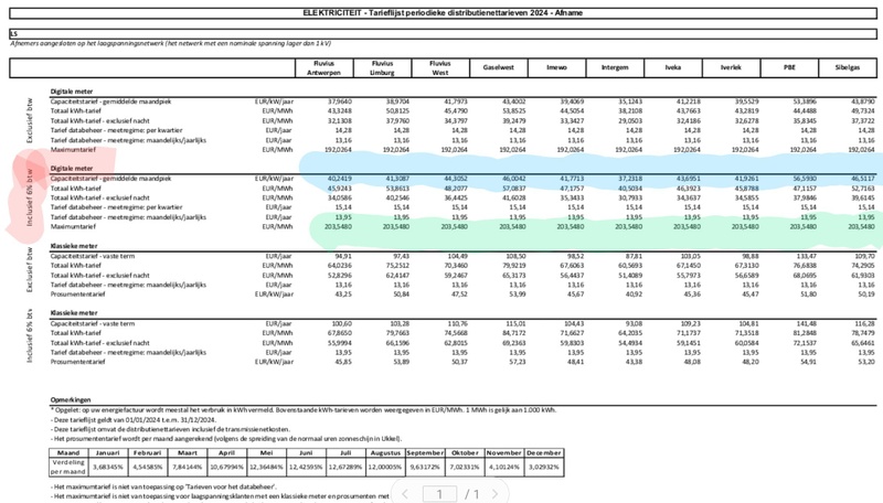

Ik hoop dat je in Nederland woont want in Belgie kost je 22 kWh zo'n 900 euro aan capaciteitstarief per jaar !
Trouwens het is misschien wel leuk je auto zo snel mogelijk te laden maar aan die snelheid heb je zelfs een stevige batterij op minder dan 5u van 0 naar 100% wat uiterst zelden ook maar enigsinds zinvol is.
Ik denk dat de meeste mensen op een nacht wel 8u hebben om te laden... dan kom je zelfs met 11 kWh aan meer dan de gemiddelde auto batterij. Zelfs met de helft ga je in de meeste gevallen je batterij van 20 naar 80% krijgen.
De vraag is dus heb je het echt nodig... zo niet zou ik je installatie niet tot het uiterste gaan drijven.
PS. Ik laad al gans de zomer op aan minimaal 1.4 kWh plus m'n PV overschot en dat lukt (men af en toe een dagje thuiswerken) zelfs probleemloos.

r2504 schreef op zondag 1 september 2024 @ 21:14:
Snel laden is handig om te profiteren van lage dynamische tarieven
Welke energieleverancier rekent er in België 41 euro per kWh aan? :+
Ik woon ook in België en betaal een 19,5 cent per geladen kWh van het net.
En wanneer ik af en toe eens 22 kWh op 22 kW van het net zou willen laden zou me dat ook geen 900 € kosten maar 104 € voor het capaciteitstarief en 4,3 € voor de kWh netafname (maar n = 1). In Nederland kost je dat overigens geen 900 € maar meer dan 1000 €. En dan moet je zelfs geen kwartier gaan laden. :)
Ben ik in België, meer specifiek Vlaanderen want capaciteitstarief is een gewestelijke materie en geen federale, nog altijd goedkoper gesteld.
Voor de rest ben ik het grotendeels met je eens.
Of je zou een dynamisch contract moeten hebben buiten België en op korte tijd zoveel mogelijk kWh willen binnenhalen aan de laagst mogelijke prijs (of er nog geld op toe krijgen ook).

IvoB2 schreef op zondag 1 september 2024 @ 21:25:
Als je een kwartier x aantal kW verbruikt dan betaal je ongeveer 40 euro capaciteitstarief per kW voor die maand (en ja er is een rollend gemiddelde maar ik vermoed dat je iedere maand je auto dan wel eens gaat opladen aan 22 kWh). het gaat hier dus niet over de stroomkost maar de meerkost van het capaciteitstarief (maar dat wist je maar al te goed).

Wanneer je iedere maand je auto eens aan 22 kW (en niet aan 22 kWh) gaat opladen hangt het er gewoon vanaf hoeveel kWh (en geen kW) je per jaar vanuit het net gaat opladen om te bepalen hoeveel euro je extra bovenop het forfaitaire capaciteitstarief van 2,5 kW zal moeten betalen. Afhankelijk van het aantal geladen kWh uit het net kan dat dan evengoed nul euro extra zijn. Ook aan sporadisch tegen 22 kW laden zal dat dan niet noodzakelijk een meerkost zijn want daar werd de max. netvergoeding juist voor ingevoerd. (maar n = 1 en dus een individueel gegeven).
Wanneer je echter in Nederland een vermogen wil installeren om thuis tegen 22 kW te kunnen laden zal je dat altijd, ook al gebruik je die 22 kW laadvermogen nooit en ga je nul kWh laden, gevoelig meer dan 900 € mogen betalen want het is een vast recht op geïnstalleerd max. vermogen en geen afrekening op daadwerkelijk afgenomen vermogen.
Maar waarschijnlijk wist je dat niet en nu hopelijk wel.
Wist je het wel sloeg je eerdere tussenkomst nergens op.
De persoon op wie je reageerde woont immers wel degelijk in Nederland en betaalt meer dan 900 € per jaar voor zijn netaansluiting om aan 22 kW te kunnen laden (bijna 45% meer dan in Vlaanderen).

IvoB2 schreef op zondag 1 september 2024 @ 22:23:
Straks ga je nog beweren dat die 22 kWh uit je PV installatie komt 8)7 Ik denk dat we mogen aannemen dat bij de overgrote meerderheid dergelijke vermogens nog steeds uit het net komen.
Eén keer een kwartier met een vermogen van 22 kWh laden en je hangt eraan... geen idee wat jij sporadisch noemt dan.
Maar zoals steeds heb je alle wijsheid in pacht met je uiteenzettingen waar niemand iets aan heeft |:(

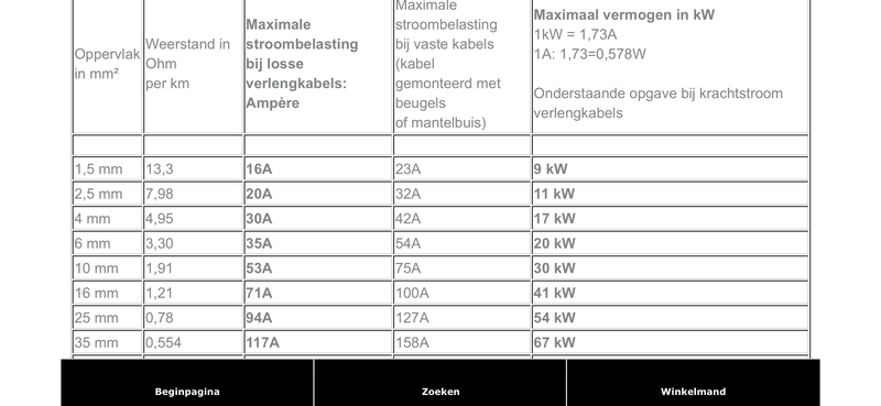

NTiBhohoSJ66vgJ schreef op zondag 1 september 2024 @ 21:10:
P.s. Ik zou zeker nog een kabeltje van je laadpaal naar je router trekken. Zie ook deze post.
Wellicht door de dikte/diameter van de voedingskabel?
Bij vermogen van 22kW hanteren/adviseren ze een kabeldikte van 6mm2.
Afbeeldingslocatie: https://tweakers.net/i/MWBQuFsTEnJg0HmjsmBdxU1fTNM=/800x/filters:strip_exif()/f/image/b5YXyqrtuA63QygkNCrZ7BpZ.png?f=fotoalbum_large
https://www.powerreel.nl/...s3Tz-AgpY0ScfxOGc96EQmlf7

r2504 schreef op zondag 1 september 2024 @ 22:35:
Nope die vermogens komen dan idd grotendeels uit het net.
Wat niet wil zeggen dat je daar dan altijd de volle mep capaciteitstarief voor aangerekend wordt.
Je geeft alleen maar weer aan de materie niet echt te doorgronden en vooral te reageren op basis van emoties (zoals door hun gebrekkige kennis van deze materie de meeste Vlamingen - niet gehinderd door enige kennis ter zake - nogal emotioneel reageren op het capaciteitstarief ) en niet op grondige kennis van de materie an sich.
Net zoals je België/Nederland reactie een emotionele niet ter zake doende reactie was en ook nog eens cijfermatig totaal naast de kwestie.
Nope doe je niet. Hangt volledig af wat je netafname in kWh is tussen twee meteropnames.
Hangt gewoon af hoeveel kWh je per jaar van het net haalt (wat iets totaal anders is dan je totale verbruik) en of je verbruikersprofiel boven of onder de max. netfactuur valt.
Zit je kWh verbruik eronder kan je zoveel kW trekken als het max. vermogen van je woningaansluiting toelaat (zelfs niet sporadisch maar zelfs meerdere keren per maand en dat iedere maand opnieuw) zonder een cent meer te betalen voor iedere kW vermogen boven de forfaitaire 2,5 kW.
Als extraatje betaal je ook geen nettoeslag op je kWh afname wat je zo'n 5 cent per kWh minder kost aan netafname. Dubbele winst dus.
Ik kan hier morgen tegen 32A volledig van het net gaan laden en dat aaneensluitend meer dan een klokkwartier en dat iedere maand opnieuw en per jaar toch geen cent meer betalen dan 104 €/2,5 kW.
En dat is in Nederland niet mogelijk want het vast recht wordt geheven om de max. waarde van de aansluiting. Of je die nu gebruikt of niet maakt niets uit voor de afrekening. En die aansluiting voor 22 kW laadvermogen kost in Nederland per jaar ook nog eens bijna 45% meer dan in Vlaanderen wanneer je daar alle dagen effectief 22 kW zou gaan trekken uit het net.
Je tussenkomst sloeg in cijfers dus nergens op en was alleen een uiting van een persoonlijk ongenoegen waaruit wederom blijkt dat je gewoon niet weet hoe de totale netvergoeding (de som van kW en kWh) vanaf 1/1/23 in Vlaanderen in detail berekend wordt.
En wanneer men het je duidelijk wil maken ben je ook nog eens trots dat je het niet wil weten want "niemand" heeft er iets aan. Dat jij weigert bij te leren en niet in staat blijkt te leren uit je fouten betekent nog niet dat dit opgaat voor iedereen.
Heeft weinig te maken met de wijsheid in pacht hebben maar gewoon de moeite doen om de reglementering ter zake grondig door te nemen en het vermogen om begrijpend te kunnen lezen en vatten. Doe je dat niet en baseer je je op emoties en het doorgeven van "van horen zeggen" sla je de bal volkomen mis.
Je had hier gewoon de simkaart er niet goed inzitten of deze maakte slecht contact, niets bijzonders.

ChargeFix schreef op zondag 1 september 2024 @ 23:24:
Ja de kabeldikte is zeker een factor om rekening mee te houden.
Maar toch begrijp ik nog niet helemaal waarom Eneco het aan de ene kant heeft over (3 x) 28A en de installateur vervolgens aan de andere kant een automaat van 20A in de meterkast zet.
Ik begrijp nog nét dat de installateur bij een zekering van 20A vervolgens ook 20A in de laadpaal durft in te stellen, al vind ik nog steeds dat je dan de grenzen opzoekt. Maar goed: Het ergste wat er kan gebeuren is dat die automaat er af en toe uitklapt; je totale stroomvoorziening loopt hier geen gevaar.
Volgens mij heeft @kuppy een aantal opties:
- Niks doen: Laadpaal staat nu op 13,8 kW en dat is met je huidige automaat het (in mijn optiek) absolute maximum. Je hebt een verhoogd risico dat de automaat er af en toe uitklapt, maar als zich dat voordoet kun je altijd (edit: contact opnemen met Eneco en/of installatateur en/of) door naar de volgende optie:
- Laadpaal wat veiliger (11 kW, 16A) instellen: Zelf zou ik dat al meteen doen.
- Als je echt naar hogere laadsnelheden wil kun je overwegen om een andere automaat te laten plaatsen: 25A of zelfs 32A (gegeven de aansluiting van 3 x 35 A). Dan kun je wederom het absolute maximum van 25A of 32A opzoeken in de laadpaal en dan kom je (bij 32A) idd uit op 22 kW. Maar dan ga je wél de grenzen opzoeken van je thuisinstallatie. Dit zou ik zelf niet gauw doen en gezien de stelling van @kuppy dat je meer ICT-er bent dan electricien, zou ik dit niet aanbevelen.

Het werkt bij de digitale meter precies zoals ik dit beschrijf.
Dat maar weinigen de werkelijke toepassing van het maximum tarief mbt de DM kennen is iets totaal anders. Op de analoge meter is niet eens een maximum tarief van toepassing dus je kan hiermee niet eens verwarren.
Mijn bron zijn de tabellen en de reglementering (Elektriciteit - Tarieflijst periodieke distributienettarieven digitale meter 2024 - Afname => zie kolom maximumtarief digitale meter en kolom capaciteitstarief gemiddelde maandpiek digitale meter) zoals opgesteld en jaarlijks gepubliceerd door de VREG.
Vrij te raadplegen en te downloaden op hun site. Ik ga dat hier weer niet tot in detail uitleggen en voorrekenen per subnetgebied want niet ter zake en voorheen al met alle links met hand en tand uitgelegd. Indien interesse kan je het daar tot in detail opzoeken.
Per subnetgebied is er een relatief klein verschil omdat het maxtarief gelijk is voor elk subnetgebied maar het aangerekende bedrag voor het capaciteitstarief verschilt van subnetgebied tot subnetgebied. De grens voor kWh afname moet je dus individueel berekenen en ligt ergens rond de 500 kWh netafname (in mijn subnetgebied voor jaar 2024 bv. op 530 kWh. De bedragen worden immers telkens voor een volledig kalenderjaar vastgelegd (en zijn in 2024 lager dan in 2023, het eerste jaar van toepassing 2023 van de nieuwe netberekening).
Wordt trouwens bevestigd door de jaarnota van mijn energieleverancier (die de jaarlijkse verrekening doet voor de netbeheerder).
Eerst krijg je tijdens de tussenrekening de technische facturatiepiek aangerekend plus de netvergoeding voor iedere afgenomen kWh van het net (want het nettarief bevat twee componenten en niet alleen het capaciteitstarief op vermogen). Valt je afgenomen kWh dan boven het totaal van het maxtarief. netfactuur wordt zowel de aangerekende toeslag voor de netvergoeding als het aangerekende capaciteitstarief (op basis van het werkelijk afgenomen vermogen in kW en werkelijk afgenomen volume in kWh) hier terug van afgetrokken.
Indien dit totaal vervolgens minder is dan het forfaitaire capaciteitstarief van 2,5 kW x de prijs in euro in je subnetgebied wordt uiteindelijk dit bedrag je aangerekend gezien geen enkele eindgebruiker aangesloten aan het net minder dan het forfaitaire bedrag mag betalen.
Resultaat is dat je als eindgebruiker in totaal dan uitsluitend het forfaitaire deel van het capaciteitstarief zal betalen (2,5 kW x iets in de orde van 40-56€/kW) en in tegenstelling tot een afrekening met de analoge meter nul euro voor het kWh nettarief berekend op afgenomen volume (iets in de orde van 4,6 tot 5 cent per kWh voor de digitale meter en 7 tot 8 cent voor de analoge meter).

  • austin_77
Daveth schreef op maandag 2 september 2024 @ 08:41:
Ik heb geen simkaart in deze paal. Via cat6 kabel aangesloten. Netwerk van KPN glasvezel is gewoon stabiel.
  • Daveth
  • Registratie: November 2014
  • Laatst online: 15:02
austin_77 schreef op maandag 2 september 2024 @ 12:06:
Het stukje log wat je liet zien in de screenshot stonden vooral simkaart gegevens in, en ik zag dat de simkaart niet herkend werd.
Maar dan vraag ik me wel af wat je dan met dit stukje log wilde zeggen?
  • austin_77
Daveth schreef op maandag 2 september 2024 @ 12:08:
Oh excuus, het was mijn te snelle gedachte dat ik met de logs even kon laten zien dat de boel niet echt lekker herstartte/initialiseerde, my bad 😬
@IvoB2
Inmiddels in en uitgelogd, maar nog steeds verschil tussen Eve Connect (nieuwe firmware 6.6x zichtbaar bij status) en MyEve (verouderde firmware)…geen idee hoe dit weg te krijgen.
  • IvoB2
  • Registratie: April 2019
Spijtig maar verder reikt mijn kennis/ervaring met de Alfen Laadpaal op dat vlak ook niet.
Ik heb wel overal de laatst beschikbare firmware geïnstalleerd op de paal (7.0.2) en de beta upgrade in de EveConnect app (V1.4.1 - build 5362).
Juist omdat het vorige week plots mis ging tussen firmware 6.6 en de vorige versie van de EveConnect.
Wat het hier precies heeft opgelost kan ik niet reproduceren gezien ik bijna gelijktijdig de firmaware van de paal van 6.6 naar 7.0.2 gedaan hebt gevolgd door onmiddellijk een beta upgrade van de EveApp.
[ Voor 83% gewijzigd door IvoB2 op 02-09-2024 12:21 ]

Alleen voor wie in Vlaanderen elektriciteit van het net afneemt. Niet voor de rest van België noch voor Nederland. Daar zijn andere regelingen van toepassing.
Voor Vlaanderen wordt dit geregeld door de VREG . Alle info kan je daar vinden.
Eveneens de tarieven voor de nettoeslagen op kW en kWh, incl. en excl. BTW en per jaar.
Voor wie ze niet kan vinden hier een screenshot met de bedragen voor ieder subnetgebied voor lopend jaar 2024.
Afbeeldingslocatie: https://tweakers.net/i/jopOvoXaz01v3Us5qi1nPCRUKGY=/800x/filters:strip_icc():strip_exif()/f/image/SzBKAKmqVS7K8rZr8OdC5zyE.jpg?f=fotoalbum_large
En voor iedere Vlaming (daarbuiten geldt het niet!) me een PM stuurt, hier de formule om je individuele omslagpunt te bepalen voor netafname (voor wie niet meer dan het forfaitaire capaciteitstarief en geen netbelasting op kWh wil betalen):
1000/[Max. tarief per MWh/(Captar * 2,5)] = max. X kWh netafname.
1000 => 1 MWh = 1000 kWh.
Max. tarief per MWh = 203,548 € (in ieder subnetgebied idem en dit voor 2024).
Captar: verschillend voor ieder subnetgebied.
[ Voor 63% gewijzigd door IvoB2 op 02-09-2024 19:37 ]

Solar charging Homewizard.
Ik heb mijn Alfen Eve Single Pro geïnstalleerd en via Utp verbonden met het netwerk. Tevens is mijn homewizard P1 wifi verbonden met het netwerk. Daarnaast beschikt mijn huis over 22 zonnepanelen een tijdens piektijden leveren ze 8KW.
Mijn Alfen laadpaal is met 3 fase 11kw aangesloten. Mijn Hybrde BMW x2 word met 1 fase geladen. Alles werkt prima behalve de instelling Solar charging via Homewizard. Via Eve connect kan ik het laden instellen en laad die met 1,4kw of 3,6kw maar onafhankelijk van de opbrengst van de zonnepanelen er is geen volgens mij geen geen verbinding tussen homewizard en de laadpaal. Doe ik iets verkeerd?

Ik heb zowel een Active als Static balancing licentie.
Mijn utp kabel is 40 meter lang dus via P1 zal lastig worden ivm de lengte
Er zijn instellingen om de homewizard te koppelen aan je laadpaal.
  • NoFate
  • Laatst online: 13:59

heibel schreef op maandag 2 september 2024 @ 21:05:
Alleen werkt het niet bij mij.
Hoe heb je dit ingesteld in de laadpaal, staat die gekoppeld met de homewizard meter?
WP: Remeha Elga Ace 6kW. PV: 14 x 310 wp Suntech + 10 x 380 wp Q-Cells, micro omvormers IQ7 & IQ7+ Enphase.
  • heibel
  • Laatst online: 29-07 21:41
fmb schreef op maandag 2 september 2024 @ 21:21:
Volgens mij wel:
DSMR4.x/SMR5.0(p1)
Homewizard
ip-adres 192.168.1.159
poort 23
  • NoFate
heibel schreef op maandag 2 september 2024 @ 22:10:
Volgens mij wel:
DSMR4.x/SMR5.0(p1)
Homewizard
poort 23
Die homewizard apparaten kan je wel niet met fixed IP adressen instellen, dus kan goed zijn dat het IP al anders is... Zorg dus voor een MAC reservatie op je router , zodat hij steeds dezelfde IP krijgt!

In MyEve:
Opladen met zonne-energie:
Status: ingeschakeld
Laadmodus: groene Stroom
Aandeelgroene stroom 100%

Actieve load balancing:
protocolselectie: DSMR4.x/SMR5.0(p1)
ontvangen metingen: Laden EV toevoegen
maximale stroomsterkte voor de slimme meter: 16
veilige stroom active load blancing:16
Phase mapping:L1L2L3
Vinkje in opladen in 1 en 3 fasen toestaan

  • Laatst online: 11:21
fmb
Volgens mij wel:
DSMR4.x/SMR5.0(p1)
Homewizard
poort 23
Ik lees hier dat poort 80 wordt gebruik. Is dat het misschien?
Zou ook wel logisch zijn, poort 23 is in principe voor telnet in gebruik.

  • heibel
fmb schreef op maandag 2 september 2024 @ 23:15:
IvoB2 in "HomeWizard Energy - De modulaire WiFi P1 meter"
Poort gewijzigd naar 80
Getest: begon gelijk te laden met 3,6kw ipv wachten op zonne energie

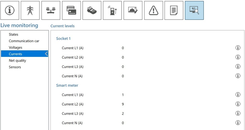

In myEve Montoren:
Vermogen/slimme meter:
actieve stroom L1 en L2 en L3 allemaal 0 waardes
Dus er is geen communicatie tussen de homewizard en de laadpaal.
Hebben jullie daar wel waardes staan?

Als ik het goed begrijp lopen er twee dingen:
1. Je P1 meter gegevens komen niet door vanuit je homewizard in je laadpaal?
2. Je laadpaal gaat laden ondanks het gegeven dat je hem hebt ingesteld op "solar charging" en 100% green (en er geen zon is).
Ik zou die symptomen van elkaar loskoppelen:
Stap 1 zou zijn om te controleren of de P1 gegevens van je homewizard aan komen bij je laadpaal.
Als dat het geval is zou je in onderstaand scherm (ACE Service Installer) je actuele stroomgegevens moeten kunnen terugvinden bij "smart meter".

Bij de configuratie van de P1 instellingen zou dit schermpje voorbij hebben moeten komen in de autodiscovery.
Afbeeldingslocatie: https://tweakers.net/i/MhubspoW1VTuDCk71MsmH3JTRUU=/800x/filters:strip_icc():strip_exif()/f/image/COlKjxVMi3ZMYI0zkUI3gJOv.jpg?f=fotoalbum_large
Is dat het geval geweest?
Zo nee zitten je laadpaal en de homewizard hetzelfde netwerk?
Misschien kun je hem nog even terugzetten naar “meter”, rebooten en dan weer terugzetten naar homewizard om te kijken of ie hem dan wel ontdekt?

Bedankt geweldig uitleg,
Ik had bij "smart meter" helemaal geen Current waardes staan.
Heb de homewizard opnieuw gekoppeld door eerst naar serial te gaan en krijg het autodiscovery schermpje te zien.
Nu staan de Current waardes bij "smart meter" alleenmaal op 0.
Auto aangesloten en hij ging ondanks dat er veels te weinig zonne energie is toch weer laden met 3,5 kw.
Op een of andere manier wil mijn Homewizard niet koppelen met de laadpaal, maar ben weer een stukje wijzer geworden. Ga verder zoeken

Heb je al een rechtstreekse verbinding gemaakt tussen de laadpaal en de P1 poort?
Het is wel degelijk de 80 poort maar het gaat niet altijd goed via HW. Het signaal (niet de sterkte deze is hier ook 100%) voor ophalen/zenden data is niet altijd constant genoeg.
Na een tijd ben ik ook terug gegaan van LB en SC via de P1 dongle naar rechtstreekse verbinding tussen de Alfen RJ11 en P1 op de DM. Dan werkt het wel feilloos.
Via HW veel te veel storingen en dat wil je niet tijdens laadsessies.
