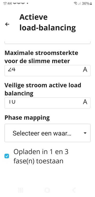

Qosmic schreef op zondag 14 juli 2024 @ 09:19:
Wat bedoel je met aanvinken fase wisseling?
Zie derde plaatje in deze post. Gaat om het vinkje allow single/multiple charging.

Ik probeer ook Green te laden, maar het voelt als een totaal random gedrag qua laden. Momenteel lever ik al enige tijd meer dan 5kW terug aan het net, de laadpaal zie dat ook, -10/-10/-3 ampere per fase.
Echter hij vertikt 't om mijn Model 3 van stroom te voorzien.
In Myeve staat 'limiting', "The following factors are limiting the available charge current": "Load Balancing".
(Energy management System (EMS) is limiting the charging current.
Firmware 7.0.0-4318, ik lees mijn P1 uit met DSMR en dat werkt goed want ik zie smartmeter in Myeve (en Home Assistant).
Maximum Smart Meter current: 16A
Active load balancing safe current: 6A (maar die slaat niet aan want ik lever terug)
Allow 1- and 3-phases charging is aangevinkt.
En ik heb een aktieve load balancing key.
Het gekke is dat dit niet altijd zo is, soms laadt hij een beetje/eventjes om vervolgens weer af te haken, terwijl er riant zon is. (en een reboot van de Alfen helpt niet).
Waarom gaat de laadpaal 'limiten' terwijl er zat stroom is, en limiten is 1 ding, maar meestal is de limitering to 0 :-(

DjooKoel schreef op maandag 15 juli 2024 @ 10:09:
Is de Alfen firmware dan nog steeds zo crappy of zie ik iets over het hoofd?
Meld dit via de Bug Report optie. Home screen>Settings>Bug report. Dan kan Alfen dit onderzoeken.
  • vdburg
  • Laatst online: 29-08 16:33
check Max imbalance: lekker op 0 laten, op ander getal gaat load balancing kompleet de mist in.

  • DjooKoel
  • Laatst online: 21:54
vdburg schreef op maandag 15 juli 2024 @ 11:08:
Dank!
Heb de 'Installation Max. imbalance current between phases' in HA naar 0 gezet en hij gaat nu in ieder geval lekker op 4.3kW laden. (hij stond op zijn maximum van 10A, dat leek me de stand waarop er zeker geen belemmering zou zijn, maar niet dus, op 0, werkt het voorlopig).
Hij beperkt zich wel tot 4.3kW, terwijl er 7kW aan groen vermogen beschikbaar is, in Myeve zie ik dat hij gelimiteerd wordt door de auto, die wil niet meer dan 6A, geen idee waarom, in de Tesla app zie ik dat 6A inderdaad het maximum is, ik kan alleen maar een lagere waarde kiezen, niet hoger. (normaal is 16A de hoogste waarde)

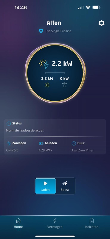

  • DjooKoel
teo1966 schreef op maandag 15 juli 2024 @ 14:35:
ik vind het jammer dat we bij groen laden de min stand 4.2 kw is in de app de laadpaal heeft firmware 7.0.0-4318 bij 6.6.x werkt dit nog wel op 1 phase laden 1.4 kw
kan dit terug veranderd worden ?
Ik heb ook 7.0.0-4318 en ik zie 'm net terugvallen van 4.3kW naar 1.4kW.
Heb je wel het vinkje staan bij 'allow 1 & 3 phase charging' in Myeve?

  • teo1966
  • Laatst online: 19:20
DjooKoel schreef op maandag 15 juli 2024 @ 15:15:
deze staat aan

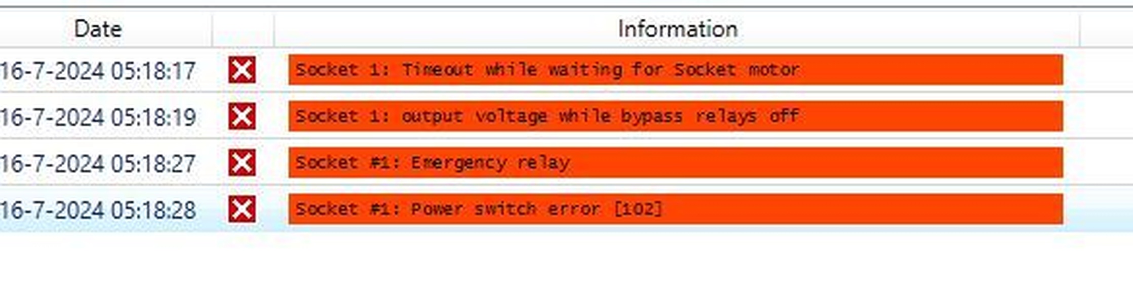

  • grotegok
  • Laatst online: 17:43
iemand ervaring met deze storing?

  • woutp
  • Registratie: Oktober 2021
  • Laatst online: 15-12-2024
Gisteren de upgrade gedaan van 6.5.0-4217 naar 7.0.0-4318.
Bij loskoppelen van de stekker komt er foutcode 102 op scherm te staan (Power switch error).
Is dat een bug of een foute instelling?
Na een reset is probleem opgelost.

  • grotegok
woutp schreef op dinsdag 16 juli 2024 @ 10:29:
Exact hetzelfde probleem. Moest wel paar keer resetten, (niet lang genoeg gewacht)
Draai op 7.0.0-4318, denk dus een bug.

Ik blijf het gevoel hebben dat het allemaal nog wat onstabiel/onvoorspelbaar is en dat er parameters zijn die op de achtergrond de boel toch weer kunnen verstieren (denk aan: 'Installation Max. imbalance current between phases', die moet op 0 staan anders gaat 't ook weer fout).
Bij mij werkt 'groen' min of meer stabiel, hij laadt met 1.4 of 4.3kW, afhankelijk van het beschikbare vermogen, voor nu prima, maar nog steeds wel wat vreemd dat hij niet meer dan 6A wil doen, zelfs als er riant wordt teruggeleverd...

DjooKoel schreef op woensdag 17 juli 2024 @ 09:48:
Welke versie van firmware en Eve Connect app ? Paal al eens gereboot ? Max. vermogen (onder normaal laden) in de Eve Connect app op maximaal gezet ?
MT Venus E 3.0 | HW P1 | UDM Pro | BMW iX3 | Alfen Single Pro | HA | evcc
  • austin_77
  • Laatst online: 31-08 11:23
de Peer schreef op woensdag 17 juli 2024 @ 08:43:
in mijn herinnering zeker 5-10 in de afgelopen jaren.
Idd, dat waren wel laadpalen die van firmware 4.x naar 5.x weigerden te gaan.
  • DjooKoel
r2504 schreef op woensdag 17 juli 2024 @ 10:36:
Eve Connect: laatste versie 1.3.2 build 5003
Paal: laatste versie: 7.0.0
Reboot reeds gedaan
Max vermogen in Eve Connect, dat is de gouden tip!
Die zie je pas als je 'solar charging' uit zet :-(, maar die stond inderdaad op 4,3kW, nu opgehoogd en hij wil nu ook meer dan 6A leveren (zowel op 1 fase als op 3).
Het zou toch wel handig zijn als in Myeve het maximum vermogen ook zichtbaar zou zijn als 'solar charging' aan staat, zonder deze tip had ik hier nog heel lang naar kunnen zoeken! Bedankt in ieder geval!

Ik heb de Polestar nu 1,5 maand en sinds dag 1 lukt het al niet met 11kW te laden. Hiervoor heb ik wel een Tesla model 3 gehad en die vroeg en kreeg altijd gewoon netjes 11kW, tenzij gelijktijdig met het laden ook de wasmachine en droger aanstonden en dan de loadbalancing de auto afkneep.

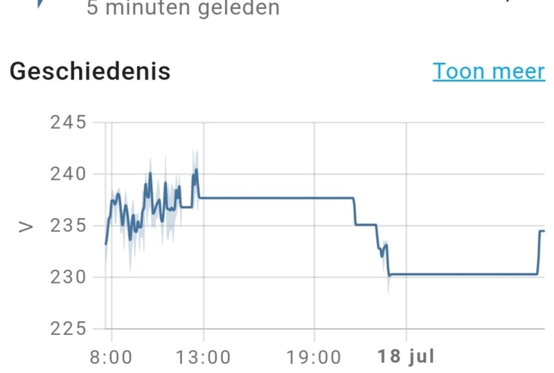

Ik heb sinds gistermiddag een issue. Mijn Homeassistant (leeyuentuen integratie) verliest de verbinding met de Alfen paal. Daardoor werken mijn automatiseringen niet om de paal vrij te geven.
Als ik de integratie of HA herstart doet ie het even, maar uiteindelijk valt ie weer weg. Zie als voorbeeld het grafiek van het voltage.
Ik heb de paal al herstart (stroom eraf) HA gerestart. Uit/ingelogd.
Draai de 7.0 Firmware.
Iemand suggesties?

V_ger schreef op donderdag 18 juli 2024 @ 07:49:
Iemand suggesties?
Zit de update naar 7.0 op het tijdspad, is het sindsdien ontstaan?

stormfly schreef op donderdag 18 juli 2024 @ 08:01:
Volgens mij heb ik afgelopen zaterdag de update gedaan. Iig niet gistermiddag.
Ik heb ook geëxperimenteerd met EVCC. Dat ging goed met zonneladen, maar conflicteerde met het gelijktijdig laden van mijn thuisbatterijen. Dus dat heb ik van het weekend ook weer omgezet.
Maar ook daarvoor geldt, dat was niet gistermiddag..
Iemand suggesties?
Heb je de App of ACE installer gebruikt tegelijkertijd? want dat blijkt niet te kunnen, er kan maar 1 gebruiker (of applicatie) verbinding hebben.

de Peer schreef op donderdag 18 juli 2024 @ 09:00:
Nope, want dat werkt gewoon simpelweg niet. Je kan op een 2e device niet inloggen als je ergens anders ingelogd bent.
Ik ben nu verbonden via de Ace installer en de auto is aan het laden. Ik heb wat instellingen aangepast op Save gedrukt en weer teruggezet. Kijken of dat werkt...
Edit: ACE uitgelogd en weer verbonden met HA en waardes worden 1x geupdate en dan doet ie het weer niet...
Edit 2: Gedowngrade naar 6.6.2 Vooralsnog update ie nu wel om de paar seconden de voltages.

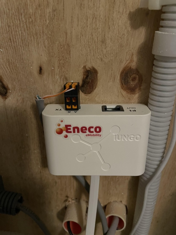

De laadpaal draait momenteel op versie 6.6.0.
Mijn installatie heeft inderdaad een splitter die door Eneco is geplaatst. Ik kan alleen die er niet even tussenuit halen om te testen. De grijze kabel die vanuit de laadpaal komt zit met het zwarte blokje (Phoenix TX connector) op de splitter aangesloten. Aan de onderkant van de splitter gaat de witte kabel met een RJ12 connector in de slimme meter. Er zit dus geen RJ12 connector aan de grijze kabel en deze kan ik daardoor niet direct in de slimme meter pluggen zonder gebruik te maken van de splitter. Wel weer iets om aan de monteur te melden om naar te kijken morgen!
Afbeeldingslocatie: https://tweakers.net/i/at-iBjNVHwqB-uNKmuDQXsjHuK4=/x800/filters:strip_icc():strip_exif()/f/image/7K5kHs9GcILuU4FfqoqsXHXg.jpg?f=fotoalbum_large
  • Daveth
  • Registratie: November 2014
  • Laatst online: 14:29
marco.n schreef op donderdag 18 juli 2024 @ 11:58:
Dit is geen splitter maar een Repeater, hier van zit er ook 1 in je lader, deze zet het p1 signaal reversed RS232 signaal om naar RS485, RS485 heeft maar 2 draden nodig en kan veel langere afstanden aan.
Deze kastje worden altijd geplaatst bij Eneco en vaak is de afstand kleiner dan 20 meter en zijn deze kastjes totaal niet nuttig en geven ze zelfs vaak problemen.
Dit hoeft niet te betekenen dat dit bij jou het geval is, CRC error geeft in ieder geval aan dat het signaal niet juist aankomt.
De monteur die zal komen zal checken of het signaal uit de slimme meter correct is en zo steeds en stapje verder meten om te zien waar het fout gaat.
Hoe lang is de afstand splitter - laadpaal ? Als het meer dan 10 meter kabel is, kan het signaal te zwak zijn bij de laadpaal. Je moet dan P1 verlengers van Cedel gebruiken, die hebben een model speciaal voor Alfen.

DaRealRenzel schreef op donderdag 18 juli 2024 @ 14:44:
De afstand meterkast - laadpaal is minder dan een meter. De laadpaal hangt aan de andere kant van de buitenmuur direct naast de meterkast. Zwak signaal door een lange afstand zou het probleem dus niet mogen zijn in dit geval.
  • marco.n
  • Registratie: Oktober 2015
  • Laatst online: 16:32
Daveth schreef op donderdag 18 juli 2024 @ 13:34:
Dank voor de correctie en aanvullende uitleg. In mijn geval is de afstand van de meterkast naar de laadpaal minder dan een meter (enkel de buitenmuur door), dus om signaalverlies te compenseren zou de repeater inderdaad dus niet nodig geweest zijn.
  • Daveth
marco.n schreef op donderdag 18 juli 2024 @ 14:56:
In dat geval morgen tegen de monteur zeggen dat hij de extenders van Eneco aan beide kanten moet verwijderen en aan beide kanten een RJ11 stekkertje plaatsen, deze kan aan 1 kant in de slimme meter en aan de andere kant in het controllerboard van de lader.
Die Eneco extenders geven veel problemen, ik haal ze altijd weg bij klanten waar de afstand kort is en die problemen hebben met het P1 signaal en bijna altijd is het daarna opgelost.
  • marco.n
Daveth schreef op donderdag 18 juli 2024 @ 18:52:
Ja ik heb de P1 poort verder niet voor andere zaken nodig, dus wat mij betreft trekken ze die extender er meteen tussenuit. Eens kijken of ik de beste man zover kan krijgen dat te doen. Ik kan het in principe zelf, maar wil geen gezeur over dat je zelf zit te rommelen met de laadpaal en ze moeilijk gaan doen over garantie.
  • DaRealRenzel
  • Laatst online: 12-08 22:45
DaRealRenzel
Overtuigd Dipsomaan
marco.n schreef op donderdag 18 juli 2024 @ 20:54:
Met vooruitziende blik zou je een splitter en P1 dongle van HomeWizard kunnen aanschaffen, dan kan je tzt ook je verbruik in de gaten houden
Nothing is a problem once you've debugged the code
  • rasman69
  • Laatst online: 11-05 23:38
Ik heb precies dezelfde door Eneco geplaatste repeaters (met splitterfunctie) gehad en ondanks dat de afstand bij mij maar 3 meter is best veel last gehad van CRC-errors en andere signaal-issues terug te vinden in de logging. Ik vind het ook een buitengewoon kwetsbare oplossing, dus ik heb ze aan beide kanten verwijderd, 2 RJ45 connectoren (8-aderig ja, de utp kabel die ze gebruiken is ook 8-aderig) er aangezet en middels 2 utp-koppelblokjes ga ik over naar RJ12 (6-aderig, maar 2-aderig volstaat). In de meterkast aangesloten op de active 4-poorts Homewizzard P1 splitter welke ik voed met USB 5V. De Toon thermostaat en Homewizzard P1 meter zitten er ook op. Errors zijn weg, P1-signaal is super stabiel. En geen buggy repeaters meer, die zijn mij te storingsgevoelig. En ja, ik had alles ook met RJ12 pluggen kunnen doen, maar wil het echt zo. Mogelijk ook een oplossing voor jou.
  • marco.n
rasman69 schreef op donderdag 18 juli 2024 @ 23:05:
Ik heb precies dezelfde door Eneco geplaatste repeaters (met splitterfunctie) gehad en ondanks dat de afstand bij mij maar 3 meter is best veel last gehad van CRC-errors en andere signaal-issues terrug te vinden in de logging. Ik vind het ook een buitengewoon kwetsbare oplossing, dus ik heb ze aan beide kanten verwijderd, 2 RJ45 connectoren (8-aderig ja, de utp kabel die ze gebruiken is ook 8-aderig) er aangezet en middels 2 utp-koppelblokjes ga ik over naar RJ12 (6-aderig, maar 2-aderig volstaat). In de meterkast aangesloten op de active 4-poorts Homewizzard P1 splitter welke ik voed met USB 5V. De Toon thermostaat en Homewizzard P1 meter zitten er ook op. Errors zijn weg, P1-signaal is super stabiel. En geen buggy repeaters meer, die zijn mij te storingsgevoelig. En ja, ik had alles ook met RJ12 pluggen kunnen doen, maar wil het echt zo. Mogelijk ook een oplossing voor jou.
Dank voor het delen van je (slechte) ervaring met de repeaters. Ik laat eerst vandaag de monteur alles testen en doormeten en hopelijk is hij bereid de repeaters er tussenuit te halen en er gewoon RJ12 tussen wil zetten. Wil hij dat niet doen dan zal ik het zelf op een later moment doen.
