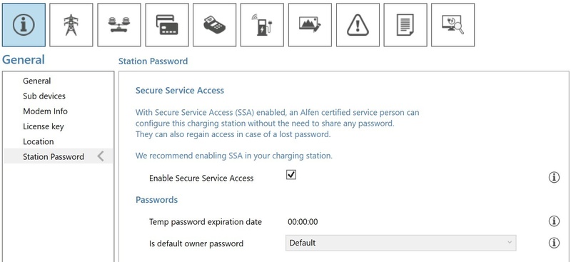

cossy nl schreef op vrijdag 5 juli 2024 @ 12:01:
Hier ook een Awesems klant, herkenbaar verhaal.
Qua wachtword: deze zou op de sticker in de paal moeten staan. Dan is het een kwestie van de sim er voor nu uit, Paal een reset geven en je eigen instellingen er in zetten.
Note: Dit zelf nog niet gedaan, maar zit op het zelfde pad.
Bedankt voor de info. Als ik tijd heb, ga ik dit weekend eens kijken of het mij gaat lukken. Hopelijk staat het wachtwoord inderdaad binnenin de paal, even een UTP kabel trekken en zien of ik toegang krijg tot de paal. Ik zal mijn bevindingen in ieder geval delen.

Ik heb wat geks. Vandaag wilde mijn wachtwoord op onze Single Alfen paal niet werken. Dus ik dacht ik gebruik de PRC die ik bij de flyer mee heb gekregen Zo gezegd zo gedaan, niets aan de hand. PRC werkte.
Nu wil ik via het default wachtwoord inloggen (wat ook op de flyer staat) krijg ik steeds de melding dat het wachtwoord fout is??? En als ik de via de optie Forgot password opnieuw het PRC wachtwoord gebruik krijg ik de melding dat het wachtwoord fout is.
Alfen en wachtwoorden zijn een totaal verkeerd huwelijk... 8)7
Paal opnieuw opgestart en nog steeds hetzelfde probleem... Iemand een idee?

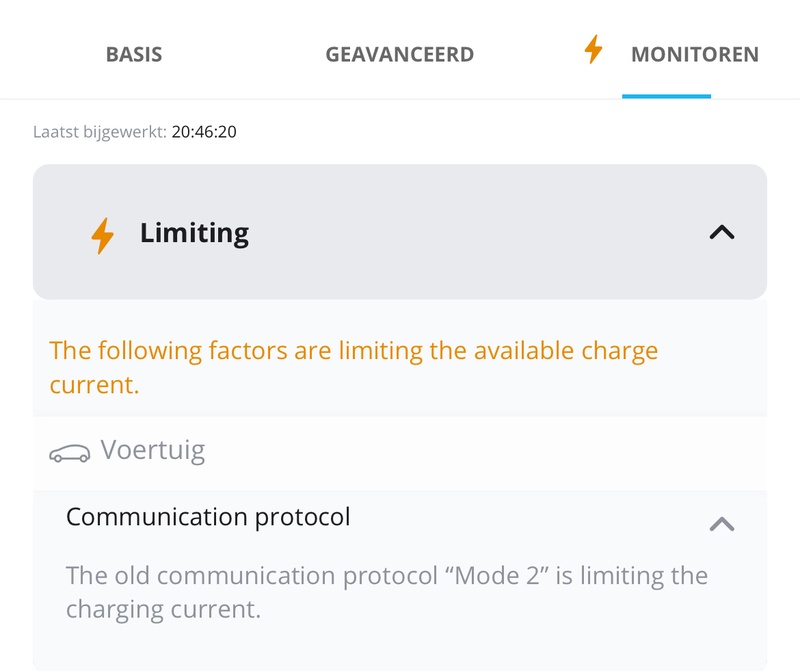

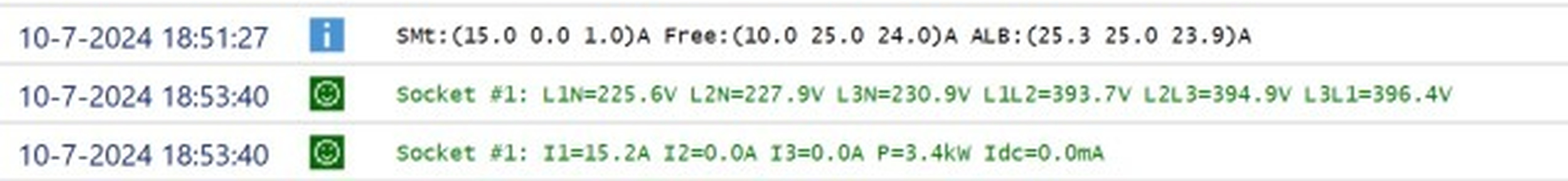

Ik heb ook wat geks. Ik kan met mijn Single Pro-line opeens niet meer sneller laden dan 3,4 kW.
Ik heb de paal nu ruim 4 jaar en ik kon mijn Kia e-Niro (2019) altijd met max 5,1 kW laden. Dit heeft dus de afgelopen 4 jaar zo gewerkt. Firmware update ik bijna nooit (gisteravond dus voor het eerst in maanden), de Service Installer app update ik wel gewoon altijd.
Specs:
Huidige firmware (op 9-7 geinstalleerd): 6.3.0-4185
Vorige firmware: 6.1.0-4159
Station maximum current 24A
Back office via e-flux
De MyEve app (die ik amper gebruik) geeft het volgende aan:
Afbeeldingslocatie: https://tweakers.net/i/_F2tlz9MBAU0JBZqw1UOTtAwSl4=/800x/filters:strip_icc():strip_exif()/f/image/fo5bANNhLNAjuJGtJsMIP9sd.jpg?f=fotoalbum_large
In de Alfen Service Installer zie ik bij logging het volgende:
Afbeeldingslocatie: https://tweakers.net/i/M0S73AX7MpZHrasIuNx9MXs2hRY=/full-fit-in/4920x3264/filters:max_bytes(3145728):no_upscale():strip_icc():fill(white):strip_exif()/f/image/NRB6AzlhUp29ILDQtOksaLb9.jpg?f=user_large
Daar lijkt ook nog zichtbaar alsof er op de eerste fase nog 10A 'over' is?
Vorige week had een ID.4 te leen die ik op 10,8kW heb geladen, wat omgerekend op 15,65A uit komt.
Hebben jullie enig idee waar ik het zoeken moet? Want ik heb geen wijzigingen in de laadpaal dan wel auto aangebracht ofzo.
Zou het aan de laadkabel kunnen liggen? Ik zie geen setting staan die anders staat dan voorheen?
EDIT:
Ik heb in de logs terug gekeken en vond uiteindelijk deze entries:
2024-07-01T13:41:53.656Z:INFO:taskMain.c:5901:Socket #1: Active current 24.0->16.0 due to current limit: Start
2024-07-01T13:41:53.667Z:INFO:taskMaster.c:4293:Socket #1: state main  : CHARGING_POWER_OFF
2024-07-01T13:41:53.679Z:INFO:taskMaster.c:4305:Socket #1: state power : POWER_MAIN_ON_BYPASS_OFF

Audione0 schreef op woensdag 10 juli 2024 @ 20:12:
Ik neem aan dat je dit tegenkomt bij het gebruik maken van de ACE Service Installer en daarbij de instructies van alfen How to reset the password using the Password Recovery Code (PRC) hanteert? Na het invoeren van de PRC code zou het systeem dan inderdaad het default wachtwoord moeten accepteren.
Maar daar zit misschien nog een snag. Wat is de bron van het default wachtwoord wat je probeert te gebruiken? Reden dat ik het vraag is omdat ik bij mijn firmware upgrade van 4.x naar 6.6.2 zelf een nieuw wachtwoord in heb moeten stellen. En als ik nu in de ACE installer kijk, dan geeft ie aan dat ik op dit moment gebruik maak van het "default wachtwoord". En dat is dus het wachtwoord wat ik zelf heb ingesteld en niet het wachtwoord wat oorspronkelijk is uitgeleverd (als dat er bij uitlevering ueberhaupt op stond).
Afbeeldingslocatie: https://tweakers.net/i/Eq6edyYWXIgAtchUZVs4C5T9-Ww=/800x/filters:strip_icc():strip_exif()/f/image/noy8d6PpoP35OZfBQgP7yMcH.jpg?f=fotoalbum_large
Verder zie ook de eerste van de twee “important notes” (degene over “updated products”) in de knowledge base.
Ik weet niet of dit op jou van toepassing is, maar misschien heb je er wat aan.

f.h schreef op woensdag 10 juli 2024 @ 21:02:
Specs:
Ik heb verder terug in de log gekeken en kom op 1-7 het volgende tegen:
2024-07-01T13:41:53.691Z:INFO:taskMaster.c:4312:Socket #1: state Mode-3: STATE_B2
2024-07-01T13:41:53.699Z:INFO:taskMaster.c:4319:Socket #1: state led   : WAIT_FOR_EVCONNECT
2024-07-01T13:41:53.882Z:INFO:taskMain.c:6255:Socket #1: CPhigh 8.85 V
2024-07-01T13:41:53.890Z:INFO:taskMain.c:6262:Socket #1: DC 26.60% (16A)
2024-07-01T13:41:53.917Z:INFO:taskMaster.c:5801:Socket #1: CPhigh: 8.8 V
2024-07-01T13:41:53.925Z:INFO:taskMaster.c:5827:Socket #1: PWM DC: 26.6% (16A)

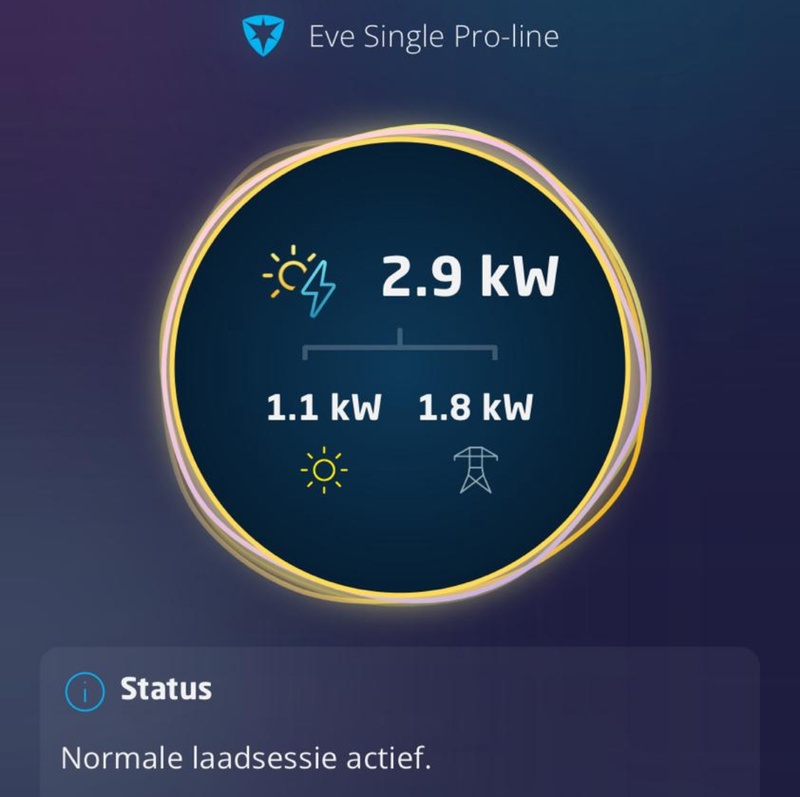

Vandaag de nieuwe versie van Eve Connect gedownload van de App Store. Als ik de laadpaal op Comfort modus zet zie ik nu een mooie verdeling van hoeveel energie er van het net en de zon komt.
Afbeeldingslocatie: https://tweakers.net/i/GzQApVNwr9ZB9SuSWnTuDen2rh4=/800x/filters:strip_icc():strip_exif()/f/image/EeAMDKcCPT2BhGEpJjvnrfYH.jpg?f=fotoalbum_large
Iemand een idee waar deze data vandaan komt? Hoe wordt die berekening gedaan?
  • de Peer
  • Laatst online: 22:54
de Peer
under peer review
Blauwlicht schreef op donderdag 11 juli 2024 @ 11:10:
van je slimme meter (P1 data), lijkt me? Hoe anders?
De P1 Meter laat weten dat er 1,8 kW van het net gehaald wordt. De geijkte energiemeter in de Alfen weet dat er 2,9 kW naar de auto gaat, dus kan via een eenvoudige berekening (2,9 - 1,8 = 1,1) er vanuit gaan dat er 1,1 kW van de zon komt.

Aan de hand van het laadvermogen en het vermogen van de P1 kun je prima zien welk deel uit netstroom komt en welke wel aangevuld moet worden door wat anders.. Echter ontbreekt wel het overige huishoudelijk vermogen, dus ook de totale zonne-opwek is niet inzichtelijk. Niet dat dat belangrijk is...
[ Voor 22% gewijzigd door JanHenk op 11-07-2024 12:06 ]

JanHenk schreef op donderdag 11 juli 2024 @ 11:55:
Klopt, ik zie alleen niet in hoe dat een antwoord op mijn post is.
  • JanHenk
de Peer schreef op donderdag 11 juli 2024 @ 11:56:
Dat is het niet. Quote weg gehaald.
Was als aanvulling op de oorspronkelijke vraag, want ik denk dat de vraagsteller aannam dat het de volledige zonnestroom inzichtelijk is. Althans, dat was het eerst wat ik dacht bij het zien van dat overzicht, maar die gegevens zijn natuurlijk niet beschikbaar.

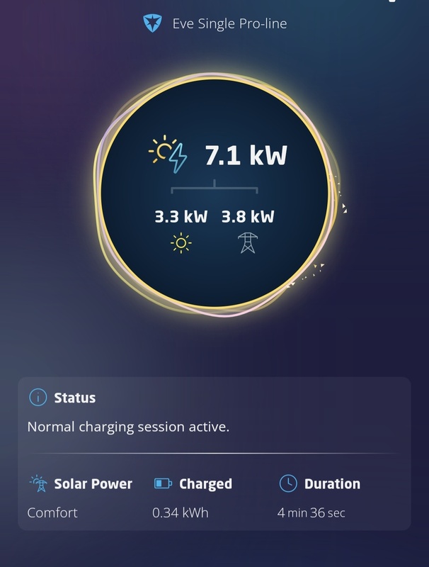

  • Blauwlicht
  • Registratie: Mei 2024
  • Laatst online: 11-07-2024
Zorg ook dat de installateur een internetkabel legt, wellicht dat je die zelf moet halen. Anders kan je de laadpaal niet benaderen.
  • Marcher
  • Laatst online: 15:37
Heb ook nog eens getest met de update van gisteren, max power staat op 7,4kW (1F32A), Comfort op 1,4kW
Solar Charging in Comfort gekozen :
Afbeeldingslocatie: https://tweakers.net/i/QItzUuglAh-UMNQEqmUuQzRAPv0=/x800/filters:strip_icc():strip_exif()/f/image/d1WVkyGvqEHV1Q4D6ZUdrrCa.jpg?f=fotoalbum_large
Comfort settings (1,4kW) worden kompleet genegeerd en er wordt met max power geladen (gedeelte solar + rest v/h net) ...
Ik snap het nog steeds niet ...

Marcher schreef op donderdag 11 juli 2024 @ 15:33:
blijkbaar. Dit is toch precies zoals het hoort? Je omschrijft de werking van de comfort functie, namelijk altijd op volle kracht laden, en minimaal 1,4 kW.
Wat was jouw verwachting dan?
gighandi in "[Alfen Laadpaal] Ervaringen & Discussie"
Volgens mijn begrip betekent comfort (vb 1,4kW) : minimaal 1,4 kW laden (solar + net) en indien er >= 1,4kW solar beschikbaar is, dan volledig solar ( minimum 1,4kW + extra solar beschikbaar)
In mijn geval had er dus met 3,3kW solar geladen moeten worden (en niks van het net!), dat is mijn verwachting. Verkeerde verwachting ??

De laadpaal probeert op de ingestelde Comfort waarde te laden als de Comfort modus is ingeschakeld. De max power slider heeft hier geen betrekking op. Mocht je willen dat hier naar wordt gekeken, kan je een Bug Report indienen (Home screen>Settings>Bug report).

Marcher schreef op donderdag 11 juli 2024 @ 15:49:
Zo zou "comfort" inderdaad moeten werken en werkte zo bij mijn met de eerdere versie van de app.
minimaal het ingestelde dmv de panelen en inkopen van het net en leveren de panelen meer dan wat je als minimum hebt ingestelde dan wordt er niets bijgekocht.
Nieuwe versie nog niet geprobeerd.
Ik zat fout, jouw verwachting is goed inderdaad. vreemd. Er is wel al veel over geschreven in dit topic. Zoek maar eens op 'comfort' in dit topic. Misschien eens opnieuw opstarten?
soms worden instellingen niet goed opgeslagen. zet hem eens op 1.5 kW als test..

Misschien zit die vast in 3-fase modus en staat het vinkje niet bij "automatisch schakelen tussen 1-fase en 3-fase"? Zonder zicht te hebben op alle instellingen en logs in ACE is het onmogelijk om je bij het troubleshooten van Comfort te helpen.

DennisBlom schreef op donderdag 11 juli 2024 @ 15:54:
Heb vanuit de app een bug-rapport verstuurd, is kijken of er uberhaupt een reactie komt ...
