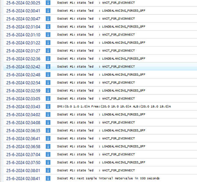

Oke Solar charging tussenstand van mij.
Comfort werkt zoals het moet. 1 fase auto en 3 fase auto geen probleem. Ook schakelen tussen fasen gaat goed.
Wel bij 3 fase auto steeds de vervelende meldingen van laden, stoppen, laden. Denk dat dit te voorkomen is als ze een drempelwaarde in tijd in laten stellen. Wanneer omgeschakeld, minimaal .... tijd blijven laden op deze.
Ik ga nu Green 100% proberen. Ik merk namelijk dat ik toch in de avond vaak de auto eraan hang en dat er teveel in de nachtelijke uren al de auto ingaat. Als het goed is of ik moet dat gemist hebben kan ik niet zeggen, je mag alleen laden tussen tijdstip x en tijdstip y? Dat zou ook nog goed kunnen werken met comfort.
Dan schakel ik in de winter wel op comfort en vanaf voorjaar op Green als het werkt.
Zag wel in het log na laden op fase 1, de hele nacht onderstaande. Main state veranderde niet, dus denk dat dit alleen de led is.
Afbeeldingslocatie: https://tweakers.net/i/RxDbKklMXsJrLnaQhqMF7h7YiHo=/full-fit-in/4000x4000/filters:no_upscale():fill(white):strip_exif()/f/image/F5uVn2WAyPYAkKcRQpv2jGCA.png?f=user_large

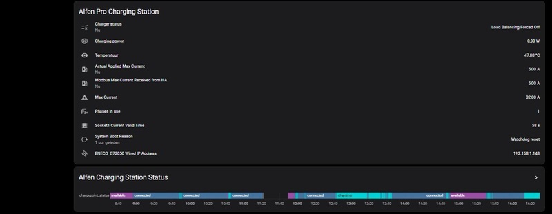

Vandaag testdag mbt solar charging Green. Ik krijg nog geen stabiele verbinding om de P1 data uit te lezen. Hieronder grafiekje van vandaag. Zodra P1 verbinding verloren gaat, schiet de paal in safecurrent van 12A. Dat zie je duidelijk hieronder aan de pieken. (af en toe wat lager omdat de zonnepanelen natuurlijk ook opwekken.)
In de logs (filter op waarschuwing) van Alfen lijkt het alsof elke 5 minuten de HW API uitgeschakeld wordt.
11:18:29
11:23:29
11:28:29
11:43:29
etc.
Meestal in dezelfde seconde ook weer 'HW p1 enabled', maar soms ook niet en schiet hij in de safe current.
Ik heb inmiddels een AccesPoint in de meterkast geplaats. Dus letterlijk max 1 meter van de HomeWizard P1 meter. Volgens HomeWizard 98% verbinding kwaliteit. Dus daar kan het niet meer aan liggen.
Hoe kan dit? Heb ik ergens een setting gemist?
PS: Er draait een backoffice van Vattenfall, maar wordt niet actief gebruikt (overstap van werkgever en de paal is blijven hangen). Maar gebruik het wel om inzicht in kwh verbruik te monitoren. Backoffice zou er dus af kunnen, maar het lijkt mij niet dat deze de P1 werking beinvloed?
Vandaag testen met een fysieke p1 kabel tussen de paal en meter ipv draadloos via HomeWizard.
Werkt nu al 10x beter dan via HomeWizard. :9
Afbeeldingslocatie: https://tweakers.net/i/1dxFdFMgWNeFCUwrAp0gIWUXf6c=/800x/filters:strip_exif()/f/image/0b26wG6qTy1upnlRvbYbK171.png?f=fotoalbum_large
Laden gestart rond 7:30. Het piekje rond 9:00 was het schakelen van 1 fase naar 3 fase. Blijkbaar wacht hij voor deze omschakeling iets langer tot voldoende opwek(?).

Aldmar schreef op woensdag 26 juni 2024 @ 10:46:
Wat is het probleem dan met Homewizard... hier leest de Alfen deze netjes uit.
MT Venus E 3.0 | HW P1 | UDM Pro | BMW iX3 | Alfen Single Pro | HA | evcc

r2504 schreef op woensdag 26 juni 2024 @ 11:51:
Zie mijn post welke ik gequote heb. :)
Elke paar minuten gaat de verbinding met HomeWizard verloren. Waardoor de Alfen in de nood-stand schiet en dus geen rekening meer houdt met de hoeveelheid zon-opwek. Oftewel de loadbalancing gaat verloren.

Aldmar schreef op woensdag 26 juni 2024 @ 13:27:
Ik denk dan meteen aan een brakke HomeWizard P1 meter, want voor zover bekend koppelt de Alfen direct met de lokale API van de HomeWizard P1 dongle. Als die elke paar minuten geen data meer op de API zet, is daar iets mis mee. Of haperende wifi...
Nothing is a problem once you've debugged the code
  • Aldmar
  • Laatst online: 27-09 19:58
Aldmar
Niks...
DaRealRenzel schreef op woensdag 26 juni 2024 @ 13:35:
Ik heb een wifi AP toegevoegd aan mijn netwerk. Verbinding is 100% ook volgens HomeWizard. In elke andere verbinding met de P1 Meter geen enkel probleem, enkel alleen tussen de Alfen en HomeWizard. Meter zelf is, gokje, max 2jaar oud.
Per saldo maakt het niet zo veel uit. Ga nu de cat5 kabel splitsen in netwerk (RJ45) en P1 (RJ11). Dan zijn beiden bedraad.
Het was alleen mooi geweest als het draadloos ook gewoon zou werken. :)

r2504 schreef op woensdag 26 juni 2024 @ 15:12:
Zit je Alfen en Homewizard in hetzelfde subnet/VLAN ?
Ja. Zelfde subnet en geen VLAN oid actief. Verder geen gekke dingen.
Exact elke 5min valt de verbinding weg "HWP1: API is disabled". Lijkt er op dat iets dit triggert, maar wat..?
Afbeeldingslocatie: https://tweakers.net/i/EADtf3wALad85UhRzYMqTV_PWQU=/x800/filters:strip_exif()/f/image/GeyQ6VTYpKbecMwHMf1HkJSH.png?f=fotoalbum_large

Ondertussen bezig met m'n eerste laadbeurt maar hier toch ook enkele vragen bij... in Eve Connect heb ik hem op Comfort gezet met een minimale laadstroom van 1.4 kW (het is een 3 fase paal maar in de settings staat dat 1 fase is toegelaten).
Nu is hij momenteel aan het laden met 1.4 kW volgens Eve Connect, echter in Home Assistant zie ik dat m'n panelen 2600 W geven en ik 850 W injecteer. Waarom injecteerd hij nog 850 W en laad hij niet aan een hoger vermogen. Ik had verwacht dat hij zou laden aan 1.4 + 0.85 ofwel 2.25 kW ipv. 1.4 kW ?
Ook als ik hem in Green zet wil hij niet meer laden dan 1.4 kW ondanks dat ik tussen de 5 a 900 Watt aan het injecteren ben momenteel ?
Mis ik ergens nog iets ? In de ACE installer log zie ik trouwens constant "Socket #1: overcurrent detection limited for max. 30 seconds (10.1->10.1)"
