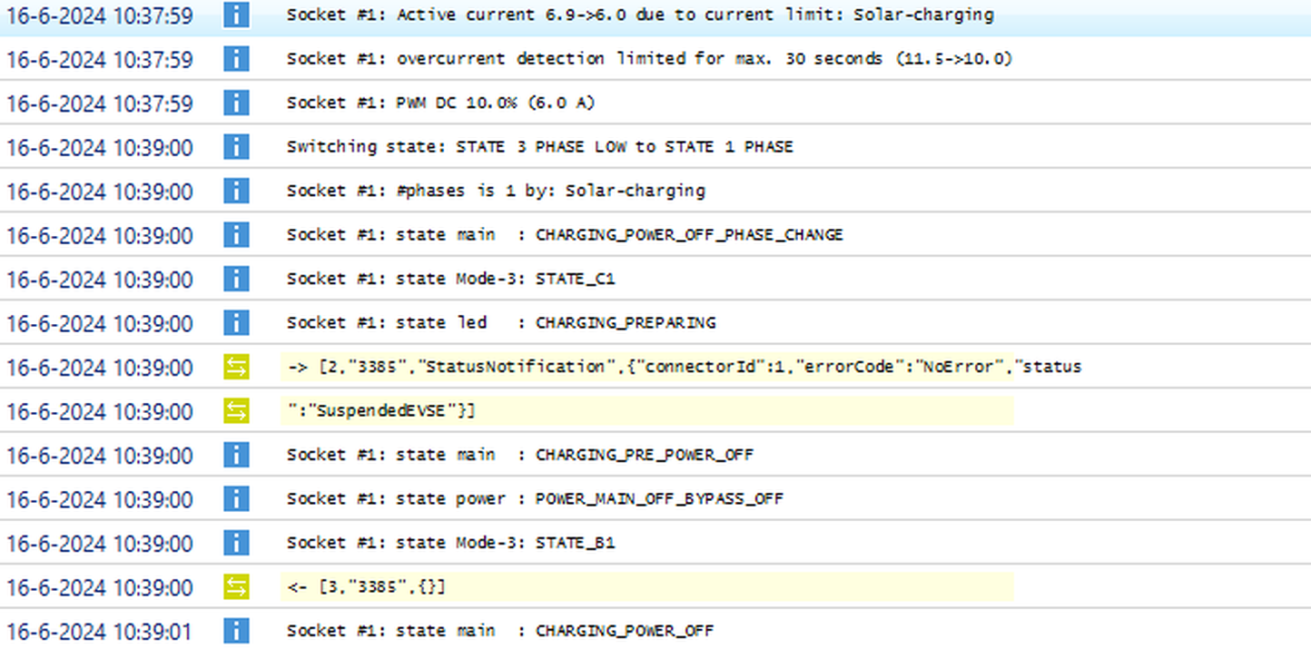

Aanvulling. Hier zie je wat er in het log gebeurt. Na 10 minuten was het alweer gedaan met de zon en gaat het systeem weer terug naar 1 fase. Wederom laden op stop, pauze, weer aan en dus de auto weer een bericht dat het laden is gestart. Hoop dat dit niet de hele dag gebeurt.
Afbeeldingslocatie: https://tweakers.net/i/O-hBIRQoD5E00oB2nVihCN3wsyU=/full-fit-in/4000x4000/filters:no_upscale():fill(white):strip_exif()/f/image/jU5orsjulCTvnPJNQc2ZLVMO.png?f=user_large
Afbeeldingslocatie: https://tweakers.net/i/XHDvfddQJXujkxSGND66DkaoeN4=/full-fit-in/4000x4000/filters:no_upscale():fill(white):strip_exif()/f/image/dqt56u6J16BInCXHIEUzPQyr.png?f=user_large

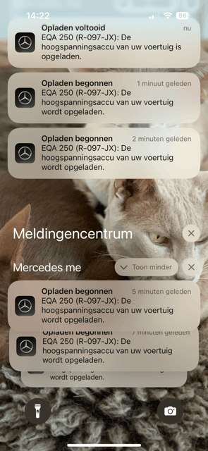

WAF (Wife acceptance Factor) begint al in rap tempo af te nemen met de solar charging...
"Blijven we dit houden?!" vraagt ze...
Dit is zo'n typische dag waarbij er steeds wolken voor de zon verschijnen en weer weg gaan. Licht, donker, licht, donker.
Iemand slimme ideeën? Notificaties van de auto hebben we nodig, dus die uitzetten geen optie. 1 en 3 fasen ook, omdat we 1 auto op 1 fase hebben en 1 op 3 fasen. Zit alleen nog te twijfelen of voor de Mercedes 1 fase ook gewoon voldoende zal zijn. Wil alleen liever die mogelijkheid behouden voor snel kunnen laden wanneer nodig.
Al die schakelmomenten zullen ook niet echt goed zijn. Dat heeft bij een auto al een keer een lader gekost toen er aan/uit/aan/uit problemen waren met de firmware. Bij anderen problemen met de 12 volt accu.
Was mooi geweest als we een drempelwaarde in tijd in konden voeren. Minimaal 20 minuten status vasthouden voor wijzigen ofzoiets.

Maw, continue min 1400 watt verbruiken zodoende geen meldingen meer te ontvangen in de app... :)
Mja... Stel ik me toch de vraag of de meldingen die dan toch zo noodzakelijk zijn niet op een andere manier kunnen opgevangen worden...
Er wordt continue minimaal 1400 watt gebruikt. Alleen als het systeem overgaat van 1 naar 3 fasen, stopt hij met laden en gaat daarna weer door. Dit zorgt ervoor dat de auto een push bericht uitstuurt. Bedoel je vastzetten op 1400? Dat zou wel heel erg onlogisch zijn.
Als je dit (de berichten) uitzet, krijg je dus bij het op het werk laden of op straat ook geen meldingen meer als het laden gereed is. Ook niet als je vergeten bent de auto af te sluiten, ramen dicht te doen en nog veel meer. Je haalt dan dus een flinke functionaliteit weg.
