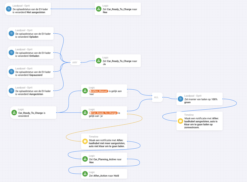

  • helm71
  • Laatst online: 08:18
MR. RHS schreef op woensdag 27 mei 2026 @ 12:34:
Ik wil deze use case ook implementeren op mijn net nieuwe homey. Heb je hier een flow van ter inspiratie?
Sorry dat het even duurde :
Het homeyscript:

 * HomeyScript – Car Smart Charge (per kwartier) — v2
 * Met circulaire log-buffer (laatste 96 entries = 24u bij kwartierlijkse runs)
 * WIJZIGINGEN t.o.v. origineel (alleen deze twee):
 *  [1] Live laadsnelheid: meet werkelijke kW uit de Laadpaal-meter en stelt
 *      Car_Avg_Charge_Speed_kW bij. Gebruikt Car_Charge_Meter_Prev (Number).
 *  [2] Deadline als harde grens: force-charge bij quartersAvailable <= quartersNeeded
 *      (was: < ). Hierdoor wordt elk resterend kwartier een laadkwartier zodra
 *      de tijd krap wordt, ongeacht prijs.
 * Klok, prijslogica en Alfen_Action-afhandeling zijn bewust ONGEWIJZIGD.
const LOG_MAX_ENTRIES = 96;
const LOG_VAR_NAME = "Car_Charge_Log";
// === NIEUW [1] — instellingen voor de laadsnelheidsmeting ===
const ALFEN_DEVICE_ID   = "91eacf87-501f-4c31-baff-0870345c1ff0"; // Laadpaal
const METER_PREV_VAR    = "Car_Charge_Meter_Prev";  // Number, init 0
const SPEED_VAR         = "Car_Avg_Charge_Speed_kW";
const SPEED_SMOOTHING   = 0.6;   // aandeel van de NIEUWE meting (1.0 = puur afgelopen kwartier)
const SPEED_MIN_KW      = 3;     // klem-ondergrens
const SPEED_MAX_KW      = 11;    // klem-bovengrens
const MEAS_MIN_KWH      = 0.5;   // < dit = geen echt laadkwartier -> niet meenemen
const MEAS_MAX_KWH      = 3.0;   // > dit = onrealistisch (meter-sprong/reset) -> negeren
function getDutchTime() {
const now = new Date();
const nlTime = new Date(now.toLocaleString('en-US', { timeZone: 'Europe/Amsterdam' }));
const year = nlTime.getFullYear();
const month = String(nlTime.getMonth() + 1).padStart(2, '0');
const day = String(nlTime.getDate()).padStart(2, '0');
const hour = String(nlTime.getHours()).padStart(2, '0');
const minute = String(nlTime.getMinutes()).padStart(2, '0');
const second = String(nlTime.getSeconds()).padStart(2, '0');
return [mono]${year}-${month}-${day} ${hour}:${minute}:${second}[/mono];
async function main() {
const vars = await Homey.logic.getVariables();
const varList = Array.isArray(vars) ? vars : Object.values(vars || {});
const varMap = {};
for (const v of varList) {
    varMap[v.name] = v.id;
function getVar(name) {
return varList.find(v => v.name === name);
async function setVar(name, value) {
const id = varMap\[name];
if (!id) {
      console.log("Variabele niet gevonden:", name);
return;
await Homey.logic.updateVariable({ id, variable: { value } });
// ---- Logging ----
const logEntries = [];
function log(level, message, data) {
const entry = {
      ts: getDutchTime(),
      lvl: level,           // "INFO" | "WARN" | "ERROR"
      msg: message
if (data !== undefined) entry.data = data;
    logEntries.push(entry);
    console.log(`[${entry.ts}] [${level}] ${message}${data !== undefined ? ' | ' + JSON.stringify(data) : ''}`);
async function flushLog() {
// Lees bestaande log
const logVar = getVar(LOG_VAR_NAME);
let existing = [];
if (logVar && logVar.value) {
try {
        existing = JSON.parse(logVar.value);
if (!Array.isArray(existing)) existing = [];
      } catch (_) {
        existing = [];
// Voeg nieuwe entries toe, knip oudste weg
const combined = [...existing, ...logEntries];
const trimmed = combined.slice(-LOG_MAX_ENTRIES);
await setVar(LOG_VAR_NAME, JSON.stringify(trimmed));
async function setAction(action, reason) {
await setVar("Alfen_Action", action);
await setVar("Car_Charge_Status", "OK");
await setVar("Car_Charge_Last_Update", getDutchTime());
    log("INFO", [mono]Actie: ${action}[/mono], { reason });
await flushLog();
return action + ": " + reason;
async function fail(reason) {
await setVar("Alfen_Action", "Hold");
await setVar("Car_Planning_Active", false);
await setVar("Car_Charge_Status", "ERROR");
    log("ERROR", reason);
await flushLog();
return "ERROR: " + reason;
// === NIEUW [1] — meet werkelijke laadsnelheid en stel Car_Avg_Charge_Speed_kW bij.
// Leest meter_power van de Laadpaal, vergelijkt met Car_Charge_Meter_Prev,
// werkt de snelheid bij als het afgelopen kwartier echt geladen heeft.
// Faalt nooit hard: alles in try/catch; bij twijfel blijft de bestaande snelheid staan.
async function updateChargeSpeedFromMeter() {
try {
const devices = await Homey.devices.getDevices();
const alfen = Object.values(devices).find(d => d.id === ALFEN_DEVICE_ID);

  • helm71
De advanced flow.Afbeeldingslocatie: https://tweakers.net/i/UCpft7jj6-SgTykqDOMC9Fuoj8Q=/800x/filters:strip_exif()/f/image/Kl71KVNyrSxjPgbiGc9fziGJ.png?f=fotoalbum_large
  • helm71
Ben benieuwd of je er iets me kunt ! Succes!

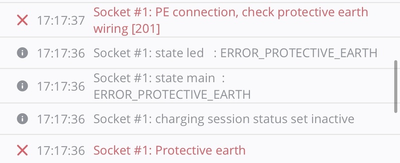

Hmmm, sinds gisteren een hele rare error met mijn Alfen Eve Mini. Error 201: PE error
Afbeeldingslocatie: https://tweakers.net/i/AztRJdnLQ1T0RDk5eLvyM3oOzbE=/800x/filters:strip_icc():strip_exif()/f/image/xjfUC1e2s9YKOjqKzwwvl8oW.jpg?f=fotoalbum_large
De laadpaal werkt al 7 jaar prima. Sinds een half jaar wel wat random resets dat de paal uit RAM loopt.
Vrijdagochtend nog prima kunnen laden. Mijn Tesla Model Y laad prima op andere laadpalen en snelladers.
Ik heb even met een knappe Fluke de weerstand tussen de aardepin op mijn vaste laadkabel en de aarde aansluiting van een WCD in mijn garage gemeten (is uiteraard totaal andere groep) maar de gemeten weerstand was 0,4 Ohm… lijkt mij helemaal dikke prima.
Iemand dit meegemaakt?

rens-br schreef op zaterdag 30 mei 2026 @ 19:53:
Net de paal ook maar een reboot gegeven. Morgen nog een poging om te kijken of het goed werkt. De auto is nu vol.
Afbeeldingslocatie: https://tweakers.net/i/yQ9AapuctKPth0QOIn7k_g9MLUs=/232x232/filters:strip_icc():strip_exif()/f/image/yNagj3YlXo58PIpPYKYtZDb0.jpg?f=fotoalbum_tile
Dat heeft geholpen. Het lijkt nu wel te werken.

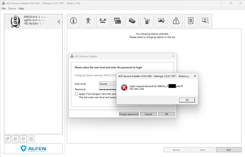

  • Louis
  • Laatst online: 22-08 11:57
Ik had ook een issue zaterdag. Zondag op tweakers gekeken in dit topic dat ik al tijden volg.... Ja hoor meerdere mensen het issue.
Ik heb na aanleiding van de berichten hier ook de volgende stappen gedaan. Ik heb geen downgrade gedaan naar 7.3 maar gelijk bij wired kopje het oude fix IP adres incl subnet ingevuld.
  1. UTP-kabel direct van laptop naar laadpaal
  2. Laptop krijgt automatisch een APIPA-adres (169.254.x.x range)
  3. In ACE Service Installer verbonden via het APIPA-adres van de paal (169.254.1.10)
  4. Netwerkinstellingen gecontroleerd en fixed IP ingesteld incl subnet. Dan wordt de verbinding verbroken met de laptop. Je kunt daarna de netwerk kabel uit je laptop weer in de switch steken. Paal rebooten en klaar.
  5. Daarna weer gewoon via het vaste IP op het netwerk bereikbaar en werkt EVE connect ook weer gewoon

Bij mij gaat de werkwijze helaas niet lukken omdat ik een met een wifi-verbinding moet werken, wel met een vast IP-adres. Ik kan wel een aantal vreemde waarnemingen melden.
Gisteravond heb ik de laadpaal even stroomloos gemaakt. Na het inschakelen van de stroom heb ik (zoals eerder gemeld) 15 minuten wifi- toegang in Eve Connect en ook in MyEve. Helaas valt de verbinding na 15 minuten weer weg. Bij het inloggen in MyEve krijg ik dan b.v. een melding over een communicatie probleem.
Het vreemde is echter dat ik vanmorgen direct ( = zonder een periode stroomloos) toegang tot de lader had via beide app's. Na 15 minuten was het echter weer over en uit met de pret.
Nog vreemder is dat dit nu de derde keer is dat dit gebeurt. In de avond na een stroomloos moment 15 toegang via beide app's en daarna ook in de ochtend even toegang. Vanavond laat ik de paal even met rust en kijk wat er morgenvroeg gebeurt.
Is er inmiddels al iets te melden vanuit Alfen?
  • Mezelf
  • Laatst online: 10:48
Hier werkte de toegang een paar uur nadat ik een vast ip had gezet. Helaas vandaag weer geen toegang. Moet ik alles weer opnieuw doen. Vast eensecurity feature.

Verwijderd schreef op maandag 1 juni 2026 @ 18:02:
Dat de wifi er na 15 minuten mee stopt is een bewuste keuze van Alfen:
https://legacy.knowledge.alfen.com/space/IN/1400143890/WiFi+on+Alfen+charging+stations
Reboot the charging station, this will enable the Access Point for 15 minutes
ed-win schreef op maandag 1 juni 2026 @ 20:21:
Dat weet ik en dat wist ik. De bedoeling is dat je in die 15 minuten de zaak zodanig instelt (met o.a. het wifi-wachtwoord) dat je permanent via wifi toegang hebt, tenminste als je met je telefoon of tablet op hetzelfde (interne) netwerk zit. En dat was tot begin vorige week ook het geval. Tot die tijd heb ik nooit problemen met de toegang gehad.
De problemen die ik nu heb zijn begonnen na de update van de firmware naar versie 7.4.
Jep, dit werkte hier ook met firmware 7.4.0. Dank voor de tip, kon weer verbinden met de ACE installer en daarna met Home Assistant.

Hier het probleem bij updaten naar 7.4 dat de upload naar de laadpaal elke keer rond de 40% werd afgebroken.
Na veel zoeken bleek dit veroorzaakt te worden door de Homey pro, deze tijdens installeren even van het netwerk afgekoppeld waarna de installatie vlekkeloos verliep.

Ik heb ook een reactie van Alfen op mijn ticket gehad is toch om te lachen:
Beste,
Bij het updaten van firmware 7.3 naar 7.4 is er een wijziging doorgevoerd in de cyber security van de laadpaal. Hierdoor kan het voorkomen dat de verbinding niet goed werkt wanneer uw Windows-systeem niet is voorzien van de laatste beveiligingsupdates.
Wij willen u daarom vragen om te controleren of uw computer voldoet aan de volgende voorwaarden:
  • U gebruikt Windows 11
  • De laatste security updates zijn geïnstalleerd
Kunt u ons de volgende informatie doorgeven?
  • Uw Windows-versie
  • De geïnstalleerde (laatste) security patch
Hoe vindt u uw Windows-versie en updates?
Volg onderstaande stappen:
  1. Druk op Windows-toets + I om de instellingen te openen
  2. Ga naar Systeem
  3. Klik onderaan op Info
    • Hier ziet u de Windows-versie en build
Voor de laatste updates:
  1. Ga in de instellingen naar Windows Update
  2. Hier ziet u of uw systeem up-to-date is
  3. Klik eventueel op Geschiedenis van updates om de laatste beveiligingsupdates te bekijken
Zodra uw Windows-machine up-to-date is, verzoeken wij u vriendelijk om de handeling opnieuw uit te proberen.
Wij horen graag van u of het probleem daarna is opgelost, of nog steeds aanwezig is.

  • jouwheld
  • Laatst online: 21-08 14:33
Eneco heeft mijn paal ook de update naar 7.4 gegeven. Gevolg niet meer bereikbaar door HA, Eve connect en Ace Service installer zien de paal nog wel op het gereserveerde ip, maar ik kan niet meer inloggen.
Afbeeldingslocatie: https://tweakers.net/i/ug80HuNd1oZNxaD2CgJubEm8Iwo=/800x/filters:strip_exif()/f/image/J1g3L8vpzw73gpBdQ1dPdzcf.png?f=fotoalbum_large Aangezien die wel nog bereikbaar is op zijn IP, lijkt mij de route van @Louis door de utp kabel direct aan een laptop te hangen en via aipipa-adres de paal te configureren niks toevoegen, maar ga het toch even proberen.
Via directe kabelverbinding en instellen van vast ip lost het inderdaad op, lijkt dat ze toch iets van beveiliging op netwerk hebben gezet die niet actief is als je vast ip instelt? :?
Thnx @Louis
@arjanhs Ik had hetzelfde als jij beschrijft, wel zichtbaar op netwerk maar niet kunnen inloggen, je laptop er direct aanhangen is de moeite.
[ Voor 20% gewijzigd door jouwheld op 04-06-2026 11:29 ]
  • arjanhs
  • Laatst online: 18-08 15:59
Louis schreef op woensdag 3 juni 2026 @ 14:49:
Ga ff een pagina terug naar mijn eerdere post. Ik heb ook Eneco paal en 7.4.0 gepushed gekregen en hij stond op comfort laden met minimaal 1.4kw. My EVE en EVE connect werkte beide niet meer.
Toen dus lijstje gedaan wat ik paar post eerder hebt geplaatst en het werkt sinds dien weer helemaal goed. Gewoon toegang tot alles en hij schakelt netjes tussen 1 en 3 fase als ik meer zon opwek heb.
Heb het gelezen, mijn paal krijgt nog wel een IP maar kan niet inloggen. Ook ziet ACE hem nog wel. Moet even een moment vinden om mijn laptop te koppelen en een statisch IP te zetten. Hopelijk gaat het helpen en dan ook definitief. Of dan ook maar gelijk downgraden naar 7.1.6, deze gaf bij mij nog steeds de minste problemen.
Arjan

Ik heb zojuist het iP er statisch in kunnen zetten en krijg dan wel toegang, maar na het herstarten van de laadpaal en het aansluiten op het normale netwerk krijg ik opnieuw geen toegang.
Update: lijkt toch wat meer tijd nodig te zijn, ik krijg nu wel weer toegang. Tip heeft gewerkt dus, thanks
[Afbeelding] Aangezien die wel nog bereikbaar is op zijn IP, lijkt mij de route van @Louis door de utp kabel direct aan een laptop te hangen en via aipipa-adres de paal te configureren niks toevoegen, maar ga het toch even proberen.
Thnx @Louis
Jep, klinkt als een hele gekke oplossing, maar het werkt dus wel. Ik had precies hetzelfdeen ook dezelfde oplossinggebruikt.

Had dezelfde probleem. Ging altijd even goed na de stroom van de paal te halen, maar duurde nooit lang.
Nu downgrade gedaan naar 7.3 en laat het voorlopig zo...
Ik zie dat je via MyEve het IP adres ook kan vastzetten (checkbox). Zou dit helpen om dan nadien de upgrade te doen? Of zie ik iets over het hoofd?
