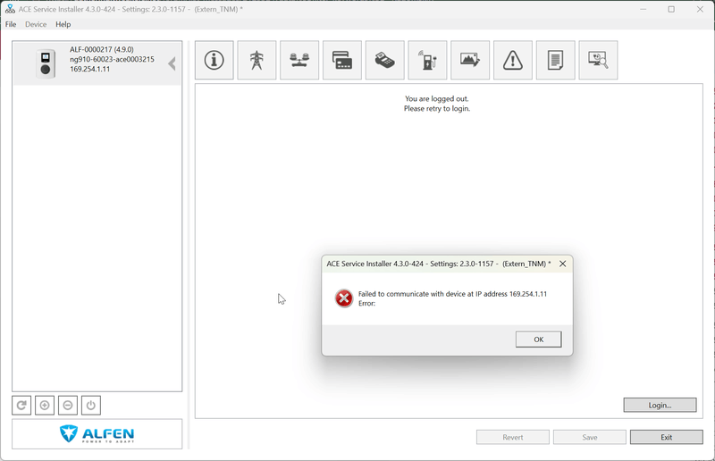

Ik heb succesvol firmware 7.4 geïnstalleerd, download gedaan via ACE Service Installer. Ik kwam van 7.3. Ik zie de laadpaal, geeft ook IP adres en versie 7.4 maar tijdens inloggen krijg ik:
Afbeeldingslocatie: https://tweakers.net/i/F5AxyExcOLoCjA4UGKPijJFMNj8=/fit-in/4000x4000/filters:no_upscale():strip_exif()/f/image/aY6B8EysgHjvepALL16FZXHX.png?f=user_large
Herkennen mensen dit probleem? Laadpaal al 2x stroomloos gemaakt maar mag niet baten.... Laden werkt verder ook prima.
Via de MyEve app op de telefoon krijg ik Communicatiefout bij de webserver van het laadstation.
[ Voor 12% gewijzigd door Mighty Giesso op 27-05-2026 20:20 ]

Mighty Giesso schreef op woensdag 27 mei 2026 @ 20:10:
Ik heb precies hetzelfde. Kan met geen mogelijkheid meer verbinden, niet via de Ace Service Installer, MyEve en ook niet met Eve Connect.

Hier idem na 7.4 paal is in ace installer te zien maar time-out.
Spanningsloos zetten is hier alvast niet de oplossing geweest 1 maal 10 sec en 1 maal 15 minuten.
in de MyEve app geeft hij aan dat er een communicatie fout bij de webserver.
[ Voor 20% gewijzigd door teddytbp op 27-05-2026 23:45 ]

Hier ondertussen rechtstreeks wel gelukt. Ga hier voorlopig even kijken naar mogelijk IP probleem mijn range is 192.168.1.x rechtstreeks geeft de paal een intern falback ip op aan verbonden toestel en dan lijk ik er direct op te kunnen.

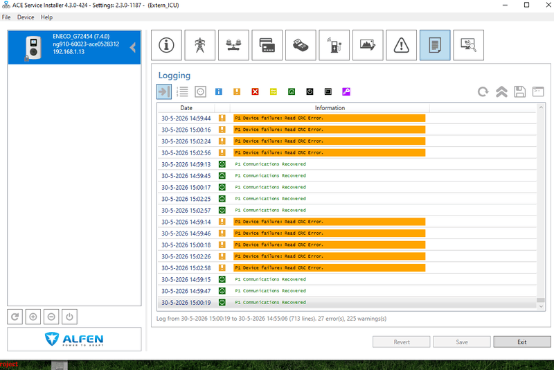

Vandaag auto op zonneladen geladen, ging prima. Dus P1 comms werkt (maar hier gewoon via de rj11 kabel). Daarna zag ik pas dat de paal (uit zichzelf) geupdate had. Verder (nog) geen bugs gezien (gelukkig). Had ook liever willen wachten.

Dank voor de reactie. Precies die melding heb ik nu ook in 7.3.0-4377. Dus het heeft voor mij geen zin om naar 7.4 te gaan dus.

Exact hetzelfde probleem hier :(
Laadpaal proberen te herstarten door de stroom eraf te halen. Geen van de Alfen apps (EVE Connect en EVE pro op iOS en Alfen Service Installer op mijn laptop) krijgen meer verbinding.
Mighty Guisso heeft een case aangemaakt, dus hopelijk krijgt hij snel een oplossing.
Gelukkig werken de management portalen nog wel, want daar is alles online en staat ook dat hij firmware 7.4.0 heeft.

Hier met direct connect naar 7.3 en daarna 7.4 geen succes. Nu dan maar even op 7.3 verder.

  • Coffee
  • Laatst online: 22-08 17:52
Coffee
Coffee
Beste allen, ik probeer een Alfen Eve Single Pro in beheer te nemen. Dit betreft een oud apparaat met Vattenfall backoffice die wij over willen nemen. De paal werkt naar behoren, maar de verbinding met de back-office is niet meer actief. Wij proberen in te loggen op de paal, maar deze wordt niet herkend door de MyEve App. De ACE Service Installer herkent de paal wel, maar geeft een foutmelding:
Failed to communicate with device at IP address 169.254.1.11
Error:
Echter blijft de exacte foutmelding leeg. Ik heb deze foutmelding in deze forumthread gezocht, maar niet terug gevonden. Heeft iemand enig idee?
Afbeeldingslocatie: https://tweakers.net/i/D_A4T3iGU6Y7JsnUFNmppaI1oG0=/800x/filters:strip_exif()/f/image/nRPrk8f3Rsi7sVwTalD0iHgQ.png?f=fotoalbum_large
EV3 +A LR, HA Yellow, Prusa Mini+, ERGA08EAV3H7 & EHBH08EF6V
  • Mezelf
  • Laatst online: 10:48
Coffee schreef op vrijdag 29 mei 2026 @ 18:52:
Sorry als het heel obvious is en je het al hebt gedaan; de paal zonder stroom zetten en weer aanzetten heeft mij al vaak verder geholpen.
  • fmb
  • Laatst online: 20-08 23:43
fmb
Error:
De laadpaal heeft een 169.x ip adres, wat volgens mij betekent dat deze zijn eigen ip heeft gegeven. Om goed in te kunnen loggen in de Alfen moet je in dezelfde iprange/vlan zitten. Zit je laptop/pc ook in die range? Zo nee, dan dat eerst veranderen :)

We hebben blikseminslag gehad en nu is de laadpaal niet meer bereikbaar en de LED knippert rood. Ik heb geen laptop met een ethernet aansluiting dus kan die niet direct aan de laadpaal hangen. Is er iets anders wat ik kan doen om te onderzoeken of het alleen communicatie is of dat er meer aan de hand is?
Update: inmiddels opgelost met een geleende usb-to-ethernet adapter.

Heey mensen,
Ik zag vanmorgen toen ik de kabel uit de paal trok dat de laadpaal (ongevraagd) een software update ging uitvoeren. Toen ik terug kwam werkte groen laden niet meer. De paal start op, laad een halve seconde, valt weer uit, start weer op etc. De auto bleef daarmee ook constant starten en stoppen. Leek me niet gezond.
Als ik de laadmode op comfort zette, en de spanning hoger dan wat mijn PV installatie op dat moment terug leverde, bleef het vermogen pingelen tussen 4,5 - 9 kW.
In de ACE Service installer log zag ik onderstaande;Afbeeldingslocatie: https://tweakers.net/i/Gc40w6WxyOftWYoa5iCVZUbWffY=/800x/filters:strip_exif()/f/image/gFgYF4BDeESJdabKHg81tnze.png?f=fotoalbum_large
P1 Device failure: Read CRC Error.
Na wat gepruts had mijn vriendin ergens gelezen om de spanning ten minste 2 minuten van de paal te halen. Dat was in mijn geval de oplossing.
Leek me goed om dat hier even te melden voor het geval anderen tegen hetzelfde issue lopen.

D.Stultiens schreef op zaterdag 30 mei 2026 @ 18:09:
Heey mensen,
In de ACE Service installer log zag ik onderstaande;[Afbeelding]
mvg,
Danny
Welke firmware heb je draaien? Ik draai schijnbaar firmware: 7.3.0-4377. Ik dacht dat de monteur firmware 6 nogwat had geïnstalleerd. Edit: ik zie nu versie 7.4.0 staan in je screenshot.

  • D.Stultiens
  • Laatst online: 21-08 07:34
rens-br schreef op zaterdag 30 mei 2026 @ 18:17:
Hij is vanmorgen automatisch geüpdate van 7.3.0 naar 7.4.0
  • rens-br
  • Laatst online: 09:47
rens-br
Admin IN & Moderator Mobile
D.Stultiens schreef op zaterdag 30 mei 2026 @ 19:37:
Net de paal ook maar een reboot gegeven. Morgen nog een poging om te kijken of het goed werkt. De auto is nu vol.
