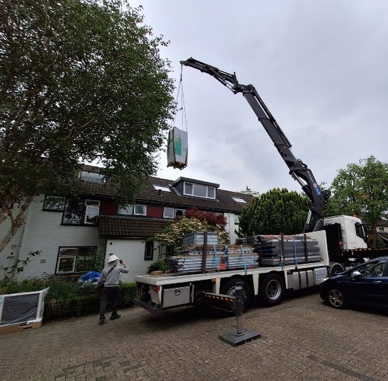

ngommers schreef op vrijdag 21 juni 2024 @ 11:09:
Ik zit hier met dezelfde keuze, heb jij inmiddels een keuze gemaakt? en waarom heb je die keuze dan gemaakt?
Ja, ik heb gekozen, besteld en hij staat al geinstalleerd en lijkt te werken :P (we wonen nog niet in de woning dus nog geen uitgebreide ervaring ermee opgedaan).
Het is toch de Atlantic Explorer V4 270L geworden. Deels gevoel, deels zie je deze toch wel het meeste in de topics voorkomen en ik las ook dat Panasonic deze rebranded verkoopt en heb Panasonic als merk ook altijd wel hoog zitten dus die kiezen geen troep om te rebranden denk ik dan.
Na aansluiten van de water aansluitingen en luchtdoorvoeren door de loodgieter heb ik de stekker eraan gemaakt en hem aangesloten, even de wizard doorlopen met instellingen en daarna ging hij op zijn gemakje aan de gang. Een aantal uur later was de boel op 57 graden. Vond hem weinig geluid maken.
Pas als we er gaan wonen over 2 weken gaan we er natuurlijk meer ervaring mee opdoen. Maar ding voelt solide aan (was ook heel wat om hem met 3 man naar de 1e verdieping te krijgen).
Succes met je keuze!

Tanuki schreef op vrijdag 5 juli 2024 @ 22:22:
Holy shit. De Atlantic Explorer v4 270 liter met coil (spiraal, warmtewisselaar) staat op zolder.
Hier ook, voor 325 euro zonder moeite:
Afbeeldingslocatie: https://tweakers.net/i/bwiWMolP4uXfe85Y-KFbQeb1dew=/full-fit-in/4920x3264/filters:max_bytes(3145728):no_upscale():strip_icc():fill(white):strip_exif()/f/image/iv4Bj0S2KvsiWUwYuLEywHtO.jpg?f=user_large
