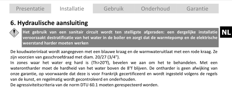

Korte vraag.
In de handleiding van de Atlantic Explorer V4 (200 liter) staat op pagina 91 dat installatie zonder lucht kanalen mogelijk is. De afmetingen van onze goed geïsoleerde zolder voldoen aan de voorwaarden.
Is aansluiten zonder lucht kanalen een goede oplossing of kleven er (grote) nadelen aan? Bijvoorbeeld: risico op extra opwarmen van de ruimte in de zomer; afkoelen in de winter.

Elsdeniep schreef op maandag 10 juni 2024 @ 14:13:
Korte vraag.
De tendens in dit topic is dat het minder efficient is: Je gebruikt de warme lucht van je zolder, die je op een andere manier opgewarmd hebt. Daar staat wel tegenover dat de COP wat de WPB zelf iets hoger is (want geen koude buitenlucht).
Ik heb mijn WPB zelf ook op zolder (ik schat zo'n 150m3) staan met binnen-binnen aansluiting. Mijn idee was om mogelijk nog een dakdoorvoer te maken, maar het is afgelopen winter zo goed bevallen dat ik het zo laat. Enige wat ik merkte is dat tijdens het draaien de temperatuur op zolder 2 graden daalde, maar gedurende de dag erna trok dit weer bij (lekwarmte uit het huis). Ook heb je iets meer lawaai (blaasgeluid).
Kortom: het kan, het nadeel is marginaal minder efficient, maar aansluiten is wel veel eenvoudiger.
Korte vraag.
Spit het topic even door zou ik zeggen, dat wordt echt tot in den treure herhaald. Binnen/binnen draaien kan, je ruimte koelt alleen wel altijd af en zal niet altijd heel efficient zijn. Ligt heel erg aan hoe groot de ruimte is en hoe warm deze is in de winter/zomer.
Diverse mensen hier draaien het ding op binnen/buiten waarin de warme binnen lucht wordt gebruikt en vervolgens de koude lucht naar buiten wordt geblazen. Andere draaien dan weer in buiten/buiten. Sommige hebben een hybride oplossing waarbij met kleppen diverse configuraties mogelijk zijn om zo bijvoorbeeld de koude lucht in de zomer een ruimte in te krijgen waar het bruikbaar is.

@ConQuestador en @Soepstengel: duidelijke antwoorden. Ik ga beginnen met een binnen/binnen configuratie.
De zolder zal ik nog eens goed nalopen met een busje PUR en wat steenwol.
Korte vraag.
Ik draai binnen/binnen. Nu nog alleen in de technische ruimte (waar de deur altijd van open staat op dit moment). In de toekomst aanzuigen in de TR omdat daar ook de omvormer van de zonnepanelen hangt (en die geeft warmte af) en dan uitblazen op de overloop op zolder.
In de zomer zal het iets afkoelen, en in de winter ook.
Maar niet of nauwelijks merkbaar voor ons als bewoners.
Het gaat allemaal redelijk goed zolang je maar niet een kleine ruimte hebt.

Bedankt @Rzaan . Ik ga het erop wagen. Mijn zolder is redelijk goed geisoleerd. Zowel naar buiten als naar beneden. Zolder is ook groot genoeg. Er hangt bij mij ook een omvormer voor 22 panelen. Die kan wel wat koeling gebruiken in de zomer.

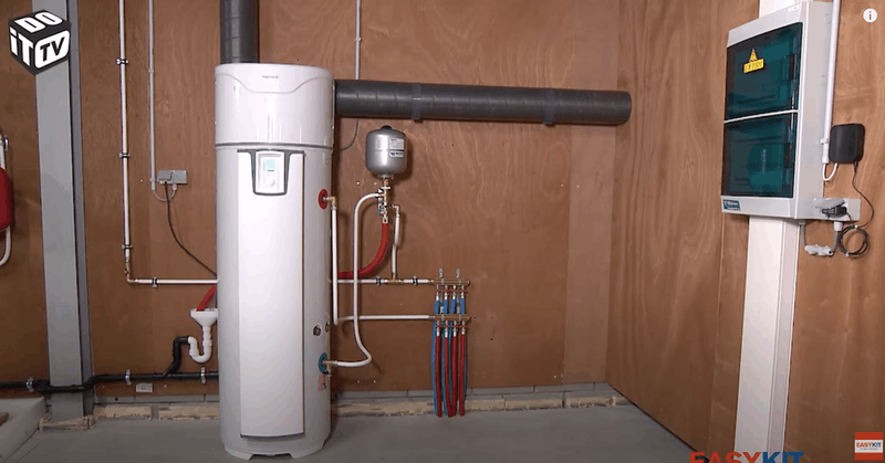

Ik ben aan het orienteren voor alle onderdelen enz. om een Atlantic Explorer v4 te kunnen plaatsen. Is hier toevallig een lijst voor beschikbaar? Zijn er mensen hier die dit al hebben gedaan, en ook een inventaris/shoppinglist hebben gemaakt?
Ik zie dat bij mij de koud en warm water leiding koper 15mm is (volgens mij). Dat is natuurlijk niet heel riant, maar goed, dat is wat er in de muur zit gesmeerd overal. Dat ga ik sowieso niet aanpassen.
Ik zou zeggen dat ik dan nodig heb:
- Inlaatcombinatie max 7 bar
- 2x verloop koper 15mm naar 20mm meerlagenbuis (koud/warm)
- 2x verloop 20mm meerlagenbuis naar aansluiting op WPB (koud/warm)
- Wat lengte meerlagenbuis 20mm
- 2x een kogelkraan met aftapper zodat leidingen afgesloten kunnen worden en er makkelijk gewerkt kan worden
- 2x een watermeter (heb ik nog liggen), zodat ik de statistieken ook bij kan houden :)
Ik was van plan om in het begin te installeren met binnen/binnen, om de initiele installatie te versimpelen. Door e.e.a. met meerlagenbuis uit te voeren, zou ik de boiler nog redelijk kunnen bewegen waar nodig, maar dit zal in de praktijk niet echt nodig zijn.
Ik zie echter op YouTube video's, van EasyKit bijvoorbeeld, dat er ook een expansievat wordt gebruikt. Is deze nog nodig, of is dat iets dat de inlaatcombinatie oplost en dus eigenlijk niet benodigd is? Ik zie in dit topic in ieder geval meerdere malen voorbij komen dat een expansievat niet nodig is.
Moet ik nog denken aan ontluchters of iets dergelijks?

Tanuki schreef op donderdag 13 juni 2024 @ 08:48:
De installatie zoals EasyKit deze laat zien:
Weet je wat de functie is van een inlaatcombinatie (overstortventiel) en van een expansievat?
Als je boiler in de kelder staat en daarmee onder de riolering, kan een vat handiger zijn dan een inlaatcombinatie.
Genoeg voorbeelden hier te vinden in dit topic en vergeet vooral de thermosifon niet.

De inlaatcombinatie is altijd nodig, die zorgt dat er geen water terug de waterleiding in kan gaan.
Een (goed afgestemd) expansievat kan zorgen dat er minder water wordt geloosd door de inlaatcombinatie.
Lang leve de zoekfunctie.
CurlyMo in "Warmtepomp boiler gebruiken voor cv ondersteuning"
Je ziet in mijn lijstje nog de manometer. Genoeg discussies gehad hier met de vraag of de inlaatcombinatie nu wel of niet werkt. De manometer geeft je visuele bevestiging.
Een volle boiler krijg jij niet van zijn plek. Een lege boiler kan je met je kogelkranen net zo makkelijk weer ontkoppelen. Een meerlaagsebuis is best stug dus ik zou dat niet voor dat doel inzetten.
Speedy-Andre schreef op donderdag 13 juni 2024 @ 09:44:
Omdat een inlaatcombinatie ook een keerklep functie vervuld, maar je kan prima een losse keerklep plaatsen. De kans is overigens groot dat je er niks mee bespaard.
timovd schreef op donderdag 13 juni 2024 @ 09:30:
Je zult ook je condenswater ergens moeten laten.
Als hij gewoon de voorbeeldinstallatie volgt van de foto dan zit dat wel goed.

@CurlyMo Dank! Ik heb dus wel gezocht in dit topic naar "boodschappenlijstje" en dergelijke, maar kon jouw bericht op die manier niet vinden :D Dank daarvoor!
Ook een goede opmerking over die meerlagenbuis, wellicht niet zo nodig meer idd, vanwege de kogelkranen en dergelijke. Dus dat idee streep ik dan af.
Manometer is een goede! Ga ik uitzoeken!
Gelukkig heb ik nog van de CV ketel een afvoer in de buurt zitten, dus die kan ik mooi gebruiken.
Inlaatcombinatie is voor mij geen discussie, hij is verplicht of wordt erg sterk aangeraden. Dan plaats ik hem.
Expansievat lijkt een andere discussie te zijn. In mijn geval komt de boiler op zolder, met genoeg mogelijkheden voor afvoer e.d. Ik ga me nog eens extra verdiepen, maar het lijkt erop dat hij dan niet nodig gaat zijn, gezien de inlaatcombinatie.

Atlantic heeft toch 3/4" aansluitingen? Dat komt beter overeen met 25 mm meerlagenbuis, al zou ik dat nog minder snel gebruiken. Sowieso heb je een koppelstuk nodig, en afhankelijk van je inlaatcombinatie evt. ook een verloop. Die laatste 2 meter maakt allemaal niet zoveel uit, het is vooral een kwestie van smaak en voorkeur.

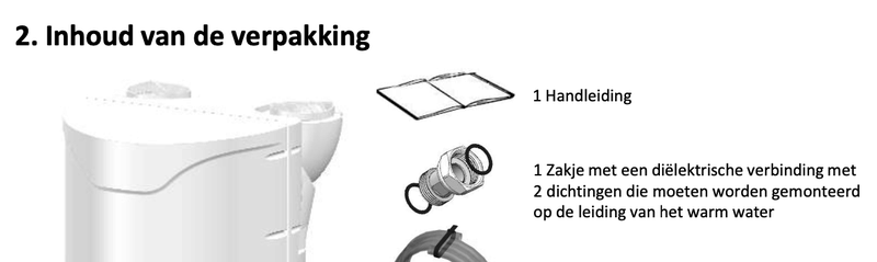

@Tanuki Het staat bij mij gewoon op pagina 95 van de handleiding:
Afbeeldingslocatie: https://tweakers.net/i/vVsk9g_iFY7GzL5IJJ6q8q6xKKw=/800x/filters:strip_icc():strip_exif()/f/image/sKDi3pf5SsJgM4ckYuVnKwKz.jpg?f=fotoalbum_large
De diëlektrische koppeling heeft gewoon 3/4 aansluitingen aan beide kanten. Binnendraad aan de ene en buitendraad aan de andere kant.

Er staat op pagina 85 van de installatiehandleiding een mooi plaatje van de diëlektrische koppeling:
Afbeeldingslocatie: https://tweakers.net/i/ZjGyr-jGufpxTRoujXprHP8zkTE=/800x/filters:strip_exif()/f/image/6v24BoO4IMSJRivtT78cUXHh.png?f=fotoalbum_large
Bij Tweakers verwachten we dat je zelf toch minstens RTFM doet. ;)

Dat plaatje heb ik gevonden. En ook het eerdere plaatje dat je toonde. Maar ik kon geen plaatje vinden van hoe de 2 koppelingen eruit zien op de wpb zelf. Is dat binnendraad of buitendraad? Buitendraad lijkt me logisch. Maar who knows.

Op de wpb zit buitendraad.
Er worden twee dielektrische koppelingen mee geleverd inclusief 4 rode fiber ringen.
Die koppelingen schroef je op de wp en dan kun je verder met een 3/4 schroefbus naar 15 mm knel koper of iets met meerlagen buis wat je ook maar wenst.

Thanks! Dit was de info die ik zocht!
(2 dielektrische koppelingen? Waarvan er 1 gebruikt wordt?)

Ik heb ze er beide op geschroefd.
Eenmaal op koud in.
Eenmaal op warm uit.

@MeTooPV https://i.imgur.com/yiiQP1v.png
Werkt al jaren😉 rode pijl bij de filter is een mogelijkheid om zomers warme lucht van de zolder aan te zuigen.
PV- 8530Wp..... SWW- Atlantic 200….. WP- Daikin 3,5kW….. Foto’s.....
