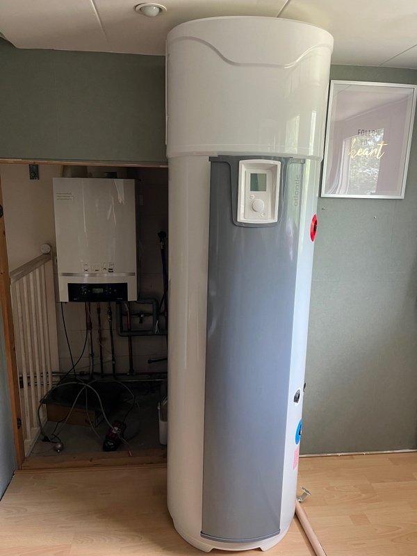

Het is deze van 2cm dik. Die is best hard en kan de Atlantic Explorer v4 270C goed hebben zonder serieus in te deuken.
Die matten kan je in elke bouwmarkt kopen om je wasmachine op te zetten. Hier inderdaad ook gedaan.

Nu hebben we precies een jaar de Atlantic Explorer V4 200L in huis (op zolder), in binnen/buiten configuratie, voor een gezin van 5.
Verbruik van 9 juni tot 9 juni is 635,79kWh. Ik kan in Home Assistant niet direct kwantificeren wat dit in geld betekent.

Die zijn een stuk dunner. 6mm vs 20mm van die van mij. Even op letten dus.

Geen idee, want ik heb geen vergelijkingsmateriaal. Ook staat alleen de WPB erop om de vloer heel te houden.
De wasmachine staat gewoon direct op underlayment direct aan de balken geschroefd. Bovenop de wasmachine ligt een betonnen tegel van ~ 100x50cm. Die is daarmee muisstil.
