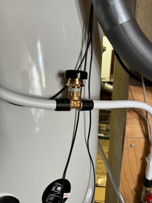

Na 1 jaar zonder problemen en in comfort in een hybride opstelling WP+CV-ketel te hebben geleeft (fyi: Daikin Altherma 3, wandmodel + Remeha Tzerra Ace CV) gaan we nu een volgende stap zetten door de CV te verwijderen en voor warmwater te vervangen door een Atlantic Voyager V4 270L unit geplaatst in onze garage in binnen-buiten opstelling, direct grenzend aan de badkamer. Inmiddels heb ik de leidingen in de muur vrijgemaakt (vanuit de garage) en kan eenvoudig een aansluiting maken op onze waterleidingen.
Echter, ik kan niet goed bepalen wat het merk van de aansluiting is en heb een paar fotos genomen, tesamen met een foto van de aansluiting in de badkamer, tijdens de bouw.
Wie kan mij zeggen welk waterleiding 'systeem' dit is? Uponor?? Leiding diameter is 16mm..
Bijkomende vraag: Unit is te koop bij 'aircoshopnl.nl' voor 1900 euro. Is dit een vertrouwd adres? ook voor garantie en onderhoud?
Thanx!!

Nids64 schreef op zondag 19 mei 2024 @ 11:25:
Thanx!!
Komt de WPB aan de muuraansluitingen van de laatste foto? Zo ja, dan is het toch niet relevant het huidige leidingsysteem te weten.
Thanx!!
Het lijkt me geen uponor zo aan die muurplaten te zien, kan je niet meer tekst op de leiding zien? Er moet een merkje op staan.

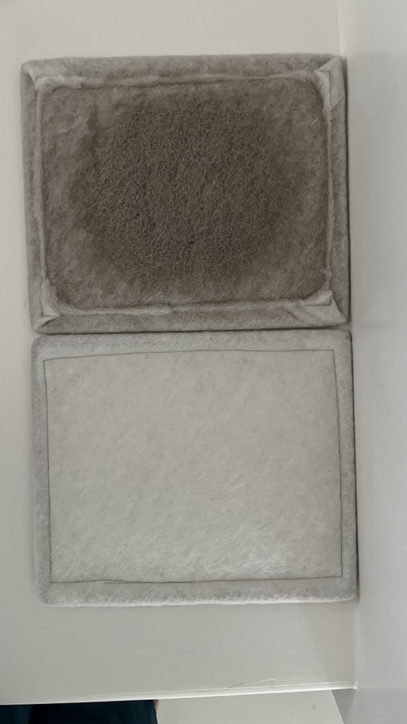

Ik heb zojuist maar eens wat onderhoud gepleegd aan de Atlantic explorer.
Vormt toch best wat troep op de bodem van warmtepomp.
Heb zo goed als ik daar bij kon komen de condensor gereinigd met airco reiniger en enkele plantengieters met warm water de bodem proberen schoon te spoelen icm een borstel.
Liefst zou ik de WPB wat willen kantelen zodat alle troep ook de afvoer inloopt :D

paQ schreef op zondag 19 mei 2024 @ 13:04:
Afbeeldingslocatie: https://tweakers.net/i/jubHhA7_ny3ZvFbzfj6REf1W1lU=/x800/filters:strip_icc():strip_exif()/f/image/lmRl4zm0GspCGZGAQNaT8MtH.jpg?f=fotoalbum_large
Daarom gebruik ik filters :*)

Ik wil even waarschuwen voor de beluchter die ik had geplaatst. Goedkoop blijkt duurkoop. Na een paar weken zonder problemen is deze gaan lekken tijdens het verwarmen en dan met name de anti legionella run (62 °C). Kennelijk is 7 bar waarop de uitlaatcombinatie open gaat te veel voor deze prul. 8)7 Kan er ook geen specs van vinden.
Dus nu ben ik overstapt op een Watts Backflow - N36 Vacuümklep. Deze is gespecificeerd tot 14 bar. Interssant genoeg moet je volgens de installatie instructies hem in de koude leiding zetten op het hoogste punt (dus boven de warmwater uitvoer). Dat heb ik niet gedaan en gelukkig werkt deze vooralsnog prima.
Hij ziet er ook een stuk serieuzer uit:
Afbeeldingslocatie: https://tweakers.net/i/bRh_XBPXnh3jjJLBZrOtNEphPzM=/x800/filters:strip_icc():strip_exif()/f/image/U0ZiQQ7eh9YiMeCJ002iCQH1.jpg?f=fotoalbum_large

Weet je zeker dat dit goed "werkt"? Ik kan me voorstellen dat hij pas gaat beluchten bij een flink vacuüm omdat hij niet op het hoogste punt zit. Dan is je vat misschien al stuk gegaan.
  • RichieB
  • Laatst online: 16:36
Martin7182 schreef op zondag 26 mei 2024 @ 10:54:
Ja, ik heb het getest door de aanvoer dicht te zetten en dan de warmwater kraan van het bad open te zetten. Dan wordt er al wat lucht aangezogen. Dus de bescherming voor implosie werkt. Ook kan ik nu het vat leeg laten lopen (via een aftapkraan die na de aanvoer zit). Dat lukte zonder de vacuümklep niet.
Als het op deze positie niet had gewerkt dan had ik de leidingen moeten aanpassen, dat was ook een optie geweest maar is gelukkig niet nodig.

Afbeeldingslocatie: https://tweakers.net/i/frypMbRUiualLiCnIl5kmA51Vho=/x800/filters:strip_icc():strip_exif()/f/image/NV9TcT10useh0LBj2KcLDBYp.jpg?f=fotoalbum_large
Het belang van filters heb ik - voor mezelf in ieder geval - bewezen. Deze vervang ik nu na een klein half jaar. Hangt naast de wasmachine/droger en draai bi/bui dus heb relatief veel stof erin natuurlijk. Ook heb ik wat geklust in de buurt, maar altijd met goede stofafzuiging erbij etc. Grote zaagwerk deed ik in de schuur.
Duurzaamheids-bingo! Gasloos, 15 panelen, WP Pana 5J, Pana 150L WPB, 7kwh Anker Solix accu

Vandaag is mijn Atlantic explorer v4 270l geleverd. Ik heb een mooie kernboor om door een muur de inlaat/uitlaat voor de lucht naar buiten te brengen. Hoe ver hebben jullie deze 2 gaten uit elkaar gepositioneerd (voor degenen met een buiten/buiten configuratie)?
Of komt het allemaal niet zo nauw aangezien je ook met een binnen/binnen opstelling kunt werken?
  • Glashelder
Glashelder
Anti Android
Volgens mij luistert dat niet zo nauw, maar ik meen dat er bij mij in de handleiding 30 centimeter wordt aangeraden (is wel een ander merk). Alternatief kan zijn boven elkaar. Als de uitlaat dan onder zit dan zuig je denk ik nooit de uitlaat aan? Koude lucht zakt immers.
Mijne staat in de schuur. Inlaat op het dak, uitlaat in de muur.
