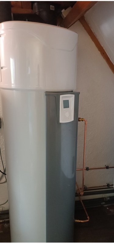

Ik heb de mijne zelf geïmporteerd uit Frankrijk.
Misschien is de manual daarom anders wanneer je een exemplaar van de officiële Nederlandse distributeur haalt, dat zou ook nog kunnen.
Afbeeldingslocatie: https://tweakers.net/i/OEqJDQJgZ5xo0KLQ9Nj-it4kPDA=/800x/filters:strip_exif()/f/image/27WXF7sS3kShA2dUAxwLTRUv.png?f=fotoalbum_large
  • de Peer
  • Laatst online: 22:04
de Peer
under peer review
ASW1 schreef op woensdag 1 mei 2024 @ 21:29:
Ik denk het ook. Nederland heeft strengere regels dan andere landen en daar zullen ze dus geen rekening mee houden bij verkoop in Europa.

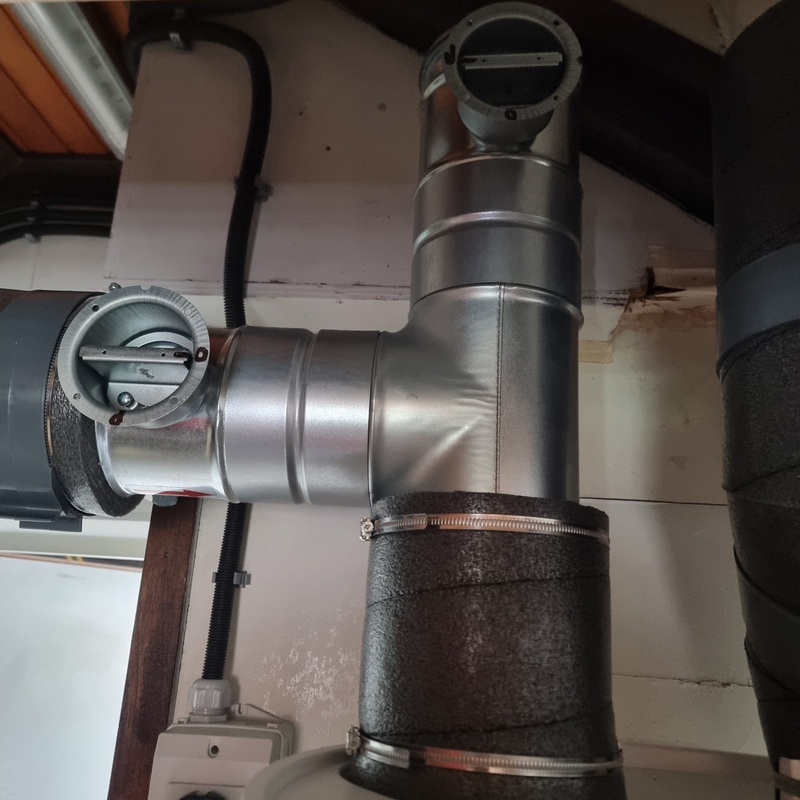

Vandaag voor een klant een Atlantic Calypso 100L geïnstalleerd op zolder, mensen wonen zonder kinderen en douchen beide totaal 12 minuten dus dit is voldoende.
Nieuwe dakdoorvoer geplaatst op het dak en een t stuk gemaakt met kleppen zodat de klant kan kiezen voor binnen of buitenlucht aanzuigende of een combinatie daarvan.
Ivm de draagkracht van de wand gekozen voo een boilerstoel, uiteraard staat de boiler ook nog aan de wand zodat deze nooit kan kantelen.
Moet zeggen dat de Calypso wel een stuk stiller is dan de Explorer, deze is natuurlijk maar 125mm dus wat minder luchtflow maar ook de compressor is een stuk stiller.

Boilerstoel vind ik een mooie oplossing.
Dat spiro t stuk had je toch ook kunnen krijgen in geïsoleerde buis? Dit gaat condenseren mits niet geïsoleerd.
Of is dat de aanzuig? Ik zou juist de afblaas middels een T-stuk doen mooi de zolder koelen.

Technician- schreef op donderdag 2 mei 2024 @ 20:12:
Is niet nodig voor inlaat
-Junkiexp- schreef op donderdag 2 mei 2024 @ 19:45:
  • -Junkiexp-
  • Laatst online: 16-10 22:59
Is inderdaad de inlaat.
Die wpb staat op een zolder die als opslag wordt gebruikt en zal in praktijk 2-3 uurtjes per dag draaien.
Daarom niet heel interessant als koeling.
Daarnaast heeft de klant al airco 🙂

-Junkiexp- schreef op donderdag 2 mei 2024 @ 20:46:
Aaah zo, mijn idee is dat ik altijd binnen aanzuig en buiten uitblaas bij oude lekke zolders. Altijd iets verwarmde lucht en iets ventileren moet je toch.

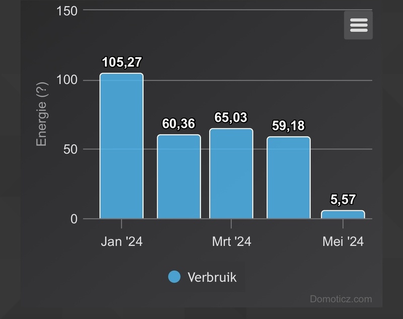

Ok, hierbij nog even het verbruik van de maand april zoals beloofd..Afbeeldingslocatie: https://tweakers.net/i/A45x5643b3cjYinzPBeUxbuDA0o=/x800/filters:strip_icc():strip_exif()/f/image/1UkHzIOjLhNdjysmL4ZwAD70.jpg?f=fotoalbum_large
Inderdaad geen 0.3kWh per dag zoals ik dacht, oorzaak was defecte 'slimme' stekker... 8)7
Afbeeldingslocatie: https://tweakers.net/i/rwz-_y1P6SAgpnKY7YqvQGKl-7E=/x800/filters:strip_icc():strip_exif()/f/image/WoCgj3jQ8qv2iiPo4vlEIIVb.jpg?f=fotoalbum_large
Maar desalniettemin superblij met mijn Atlantic Calypso split!

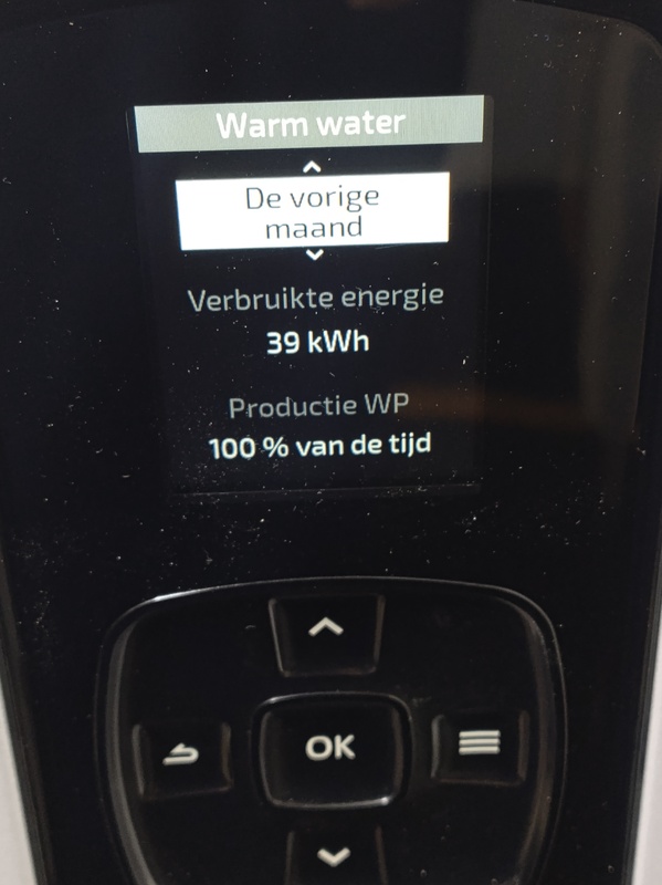

De cijfertjes tot nu toe dit jaar, 2 personen en boilertemp op 50gr. max. aanzuiging van binnen naar buiten.
1x per week een legionellarun.
maandTotaalWarmKoudkWh
jan7,6211,4566,16543,6
feb7,4051,535,87538,4
mrt7,7641,496,27438,7
apr8,2871,5316,75637
[ Voor 4% gewijzigd door klump4u op 03-05-2024 17:30 ]

@klump4u zeer netjes!
Wij doen met de 200l waarschijnlijk zo'n 60 kwh per maand met 4 personen waarvan 2 kleine kinderen die 2x per week douchen.

  • Pellicaantje
JoKo schreef op vrijdag 3 mei 2024 @ 21:14:
Vergelijkbaar hier. 52 graden. Ook 2 personen.
Netjes allemaal hoor. Hier redden we het er niet mee. We zijn met z’n drieën, maar onze kleine (5 maanden) gaat slechts 1 keer per week in bad.
50 graden en 1 keer per dag douchen. 80% buiten en 20% binnen:Afbeeldingslocatie: https://tweakers.net/i/zAt-8eNCwy8okOGZyGt7HSnj-lU=/800x/filters:strip_icc():strip_exif()/f/image/SIyOh5sVPPgFwWdryL4wGUyi.jpg?f=fotoalbum_large
Januari was de WPB overigens kapot dus die is niet representatief 😊

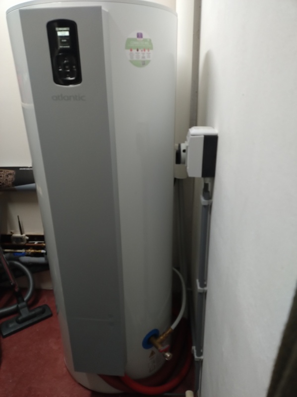

Ik ben sinds gister de trotse eigenaar van een atlantic explorer warmtepompboiler. Het valt me op dat zowel de inlaat als de uitlaat ietwat warm zijn, zonder tapwatervraag. De rest van de leidingen zijn koud. Volgens de installateur is dat normaal om legionella tegen te gaan. Klopt dit? Het lijkt mij onnodig warmteverlies namelijk....
Afbeeldingslocatie: https://tweakers.net/i/ysLLzKCbPmlpAVCUdqnWsSS98dY=/x800/filters:strip_icc():strip_exif()/f/image/nnvZedRNYcZ19jJEhZBK7XMI.jpg?f=fotoalbum_large
[ Voor 36% gewijzigd door Tijnzz op 04-05-2024 23:42 ]
  • -Junkiexp-
Dat is normaal, is gewoon geleiding van je boilervat naar je leidingwerk.
De link met legionella tegen te gaan is er niet.

hiervoor nodig ca. 39 kWh (januari/februari) => 1,78 geschatte "COP"
Lijkt dan in de winter niet veel beter te kunnen voor sww
(incl. warmteverliezen & wekelijkse legionellarun)

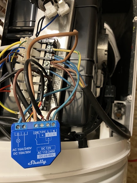

Wie kan even een foto posten van hoe zijn shelly plus 1 relay is aangesloten ?
Ik kom er niet uit. De Shelly heb ik gevoed met 230v via A1 en A2 op L en N. Vervolgens de 0 en 1 op B1 en B2 gezet. De shelly werkt, ik kan in de shelly app de switch bedienen, de addon met 2 temp sensors worden netjes geregistreerd en geven temp door. Maar de Explorer V4 komt niet in beweging (boost modus) bij het AAN zetten van de shelly switch.
Ook geprobeerd. Voeding via A1 en A2 op L en N en nog eens de L op de SW. Vervolgens de 0 en 1 op B1 en B2. Zelfde verhaal als hierboven.....Ik doe vast wat fout ?
PV 4.8 kWp Zuid 48°| 2 kWp Oost 25° | Batt 10 kWh (2x MT FW153 CT003 FW117, 2 fases, NOM | ModBus/NodeRed | EVCC | 42 kWh BMW i3 | 60 kWh Tesla Model 3 RWD | Proxmox + HASS | Alfen Eve Single Pro | WPB 270l v4 AquaMQTT ESP | MHI (2x) + ME L/L airco's
  • Speedy-Andre
  • Laatst online: 01:29
Speedy-Andre
Sony ZL, XA, Nokia XR20
Heb je in het menu (zie handleiding H10.4) wel ingesteld dat het PV contact gebruikt mag worden?
  • Hangover_ohoo
  • Laatst online: 20:29
Ja, volgens mij staat dat allemaal goed.
De Shelly hangt er nu zo in, ik hoor schakeling (klik) bij aan/uit zetten, krijg temp sensor waarden door:
Voeding: A1 en A2 naar L en N
SW op A2
0 op B1
1(of i?) op B2
Ik meet geen spanning op 0 en 1 en ook niet op B1 en B2 (bij aan / uit van de shelly)

De SW ingang van de Shelly is niet nodig tenzij je hem handmatig wil bedienen.
12V idem, je voedt hem toch met 230V (mogelijk blies je de 12V ingang al op)?
Op B1 en B2 komt 230V, B1 blauw (vast) en en B2 is de geschakelde bruine.

Hangover_ohoo schreef op maandag 6 mei 2024 @ 18:11:
SW op A2
0 op B1
1(of i?) op B2
Je meet niks omdat je ook niets aanbied, je zal van L naar B1 moeten en van B2 naar de O op de Shelly, dan van de I op de Shelly naar de N

Volgens mij zit op 12V niets aangesloten dus dat gaat wel goed.
Ik moet wel bekennen als ik dit kastje zo zie zou ik ook niet verwachten dat O en I een maakcontact is.

Er zit een handleiding bij de Shelly en online staat ie ook, het lijkt erop dat ie al in een prullenbak ligt :+
  • Hangover_ohoo
Ik heb geprobeerd volgens fig 1 uit de handleiding aan te sluiten, zie de foto. Maar toch werkt het dus niet
  • stevenP
  • Laatst online: 00:19
@Hangover_ohoo Spannend dat je dit toch er zo in klust :9
Afbeeldingslocatie: https://tweakers.net/i/sUdOS9Ih1NQTqLkNpZi4ZRhrL5s=/full-fit-in/4000x4000/filters:no_upscale():fill(white):strip_exif()/f/image/aNgloNkIybFK7mQ2McZXuNXK.png?f=user_large
L = bruine draad met voeding
N = blauwe nuldraad
B1 en B2 op respectievelijk I en O
Als dat niet werkt, dan pak je het als volgt aan:
Afbeeldingslocatie: https://tweakers.net/i/LniHoODLN93MaWrD7LAaKZsWIDw=/full-fit-in/4000x4000/filters:no_upscale():fill(white):strip_exif()/f/image/V6qAlPXbpG8t54rRj3QgoFIN.png?f=user_large
Dus een stroomkring van weten te maken.
Bruin op I, O aan B2 & A2 naar B1
hate to say it, maar rtfm :> Ik heb dit gewoon uit de shelly knowledgebase en de installatiehandleiding van explorer.
[ Voor 39% gewijzigd door stevenP op 06-05-2024 21:42 ]

stevenP schreef op maandag 6 mei 2024 @ 21:37:
N = blauwe nuldraad
Het zal mijn onkunde zijn, aangesloten zoals hierboven maar hoewel ik de Shelly temps zie en de switch relay hoor klikken schakelt er niks op b1 en;2, geen spanning ook te meten op deze klemmen

Hangover_ohoo schreef op maandag 6 mei 2024 @ 22:06:
Laatste poging: Je moet de voeding nog doorschakelen, lees even iets aandachtiger de bovenstaande 5 berichten
Ik heb mijn post aangepast (alsin: uitgebreid) maar volgens mij was je al aan het quoten voordat die verwerkt was :) Lees dat tweede deel, inderdaad wat @Knielen zegt, er moet wel stroom aan de kring toegevoegd worden. Voor verdere vragen over Shelly even naar het eigen topic, houden we het hier ontopic :)

@Hangover_ohoo Pas je wel op dat je alleen hieraan werkt met de WPB stekker uit het stopcontact? Alleen meten mag natuurlijk wel met de stekker in het stopcontact.
