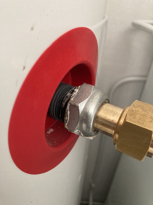

Elegit schreef op zondag 24 maart 2024 @ 14:54:
Sorry, voor de bescherming tegen corrosie bedoeld ik. Ik heb een Atlantic v4
Als ik me niet vergis is hier niet zo lang geleden ter sprake gekomen dat er ook een magnesium anode in zit.
Maakt dan niet uit hoe lang?

Het is een samengestelde (titanium) anode, zonder prik heb je de zwerfstroom beveiliging niet.
Je zal hooguit een klein beetje slijtage van de anode krijgen en dat stopt zodra er weer prik op staat.

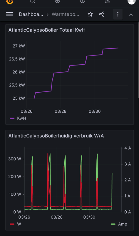

Draait hier inmiddels een week en met een verbruik van rond de 300 watt met vier volwassenen, ga ik lachend van het gas af :)
  • TereZz
  • Laatst online: 16-10 11:39
rrrrichhh schreef op zaterdag 30 maart 2024 @ 20:26:
Omdat Atlantic een topmerk is, getuige de ervaringen hier op het forum..
300 watt continue over 24 uur op een dag? Dus 0,3*24 uur = 7,2kWh
  • rrrrichhh
  • Registratie: Juni 2022
  • Laatst online: 25-09 07:41
TereZz schreef op zaterdag 30 maart 2024 @ 20:54:
Nee joh......300 watt per dag!
  • Glashelder
Glashelder
Anti Android
rrrrichhh schreef op zaterdag 30 maart 2024 @ 21:27:
0,3 kWh per dag is onmogelijk laag.
Of ik volg het echt helemaal niet..
  • rrrrichhh
Glashelder schreef op zaterdag 30 maart 2024 @ 21:31:
Afbeeldingslocatie: https://tweakers.net/i/-gOMdp0qQmWrZMmHPTVxGBucYHM=/x800/filters:strip_icc():strip_exif()/f/image/2RWwKG7l7zpg7DVQRgl29iv3.jpg?f=fotoalbum_large

  • klump4u
klump4u
Full electric in Zuid-Limburg
En nu een grafiek van iedere dag een maand lang, dat is pas vergelijken.
Zo dus,
Afbeeldingslocatie: https://tweakers.net/i/L8Roqh4raMKPhJMB0XrvcVojOuY=/234x176/filters:strip_icc():strip_exif()/f/image/rnI346K8RqVwi3XpbaJCfwJg.jpg?f=fotoalbum_medium
  • No Hands
  • Laatst online: 21:27
Glashelder schreef op zondag 31 maart 2024 @ 07:44:
Hoeveel warm water is er die dag gebruikt?
alleen 1 keer handen wassen denk ik
  • JoKo
JoKo
͡❛ ͜ʖ ͡❛
No Hands schreef op zondag 31 maart 2024 @ 08:15:
d:)b
Hij rekent z’n eigen al rrrichhh :7Afbeeldingslocatie: https://tweakers.net/i/QCSFLPX34XahSx6J-uJzQFUvTl0=/800x/filters:strip_exif()/f/image/7Oz9XPAnhujtxyPVvj1vAsfw.png?f=fotoalbum_large
[ Voor 45% gewijzigd door JoKo op 31-03-2024 08:25 ]
All electric. 14 kWp, Panasonic 5 kW, Marstek 5,12 KWh, Atlantic V4
  • Tanuki
Maar, als je goed kijkt staat in de screenshot "Atlantic Calypso", dat is dus een ander toestel dan de Atlantic explorer. Maar, ik ben het er wel mee eens dat 300 watt per dag weinig is, aangenomen dat men ook daadwerkelijk doucht enz.
PV: Growatt MOD5000TL3-XH + 5720wp, WPB: Atlantic Explorer v4 270LC, L/L: MHI SCM 125ZM-S + SRK 50ZS-W + 2x SRK 25ZS-W + SRK 20ZS-W Modbus kWh meter nodig?
  • Wolly
We zitten hier op Tweakers, graag de juiste eenheid kWh gebruiken als het over verbruik gaat.
  • Jim423
  • Laatst online: 22:54
Tanuki schreef op zondag 31 maart 2024 @ 09:10:
Dit lijkt me met een gezin van 4 redelijkerwijs onmogelijk.
Of je moet 1 minuut douchen p.p.
Volgens mij gaat het om een Calypso split, dit zou inhouden dat de compressor 12 minuten per dag draait, ik denk dat er iets in de meting niet helemaal goed gaat.
  • rrrrichhh
Afbeeldingslocatie: https://tweakers.net/i/cDR_GXcH2M89iO2Xt1kAtom1SGE=/x800/filters:strip_exif()/f/image/QZ0DUsHbltb6lv0Tj3yPF5hg.png?f=fotoalbum_large
Het gaat hier idd om de split, en ja - heb ook nergens gezegd dat er ook iedere dag door iedereen gedoucht wordt.... Excuses daarvoor..
Maand verbruik volgt nog, hij draait pas een paar dagen.

O, en ik begon de meting met een gebruikte sensor welke ik niet kon resetten..
  • RichieB
  • Laatst online: 00:29
@rrrrichhh Kan je svp je dashboard aanpassen? Dit doet pijn aan mijn ogen. Zoals @Wolly zegt: de juiste eenheid is kilo Watt hour, afgekort kWh. De W is met een hoofdletter omdat dit refereert aan mijnheer Watt.

RichieB schreef op zondag 31 maart 2024 @ 10:27:
8)7 oeps....

Speedy-Andre
Sony ZL, XA, Nokia XR20
Nu snap ik die linker schaal met foute kW, zelf gebrouwd met Grafana.
2kWh in 4 dagen komt al wat meer in de buurt van een verwacht verbruik, ik zie hier vrij weinig splits met zulke verbruik om mee te vergelijken.
  • rrrrichhh
Speedy-Andre schreef op zondag 31 maart 2024 @ 10:40:
Zelf gebrouwd ja, laat mij lekker tweakeren..

Speedy-Andre
rrrrichhh schreef op zondag 31 maart 2024 @ 10:50:
Nobody is perfect hè?
Tweakeren doe ik zelf ook, het is alleen voor ingewijden niet te begrijpen wat er staat :)
Op je energie afschriften en voorgebakken meters staat het correct dus waarom afwijken?
Ik vermoed geen begrip van de materie maar dat kan je krijgen door o.a. dit topic O-)

Vandaag werd dit geconstateerd:
Afbeeldingslocatie: https://tweakers.net/i/r9NBcgiczK3kPwgaiBD2szfLQg0=/x800/filters:strip_icc():strip_exif()/f/image/FsoT3O2LvEdOboTl2ptw91r7.jpg?f=fotoalbum_large
Lekkage? Moet ik nu die hele speciale koppeling vervangen?

No Hands schreef op zondag 7 april 2024 @ 16:42:
Als de koppelings vlakken nog netjes zijn, dan kom je met een verse ring ook vaak ver.
  • MH1488
  • Registratie: Oktober 2020
