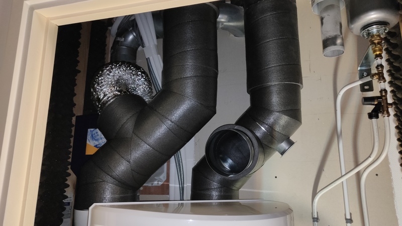

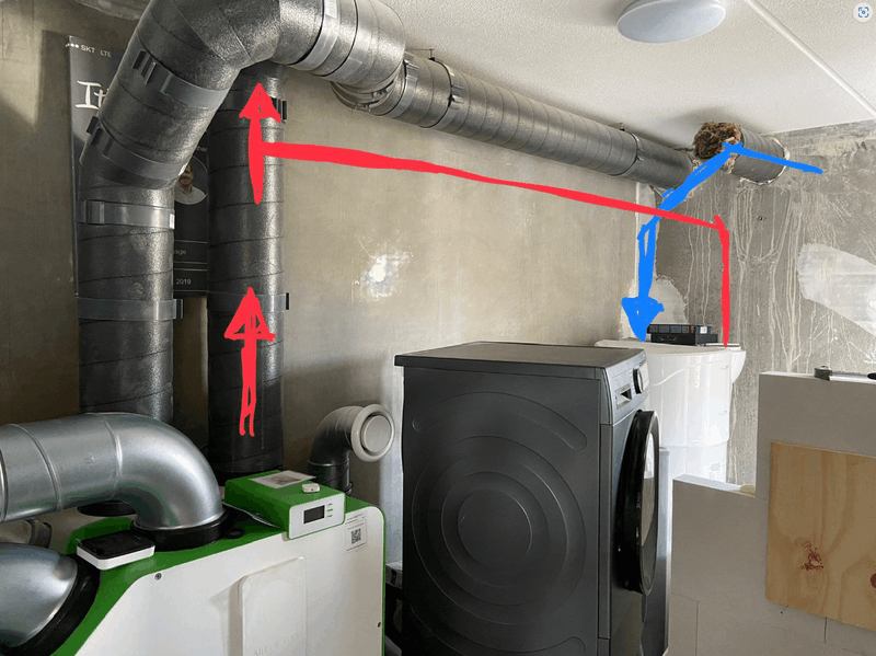

Ik heb advies nodig. Ik krijg een woning/appartement met een 24KW doorstroomtoestel en dus een zware energieaansluiting. Hier wil ik direct vanaf.
Doorstroomtoestel:
https://www.masterwatt.co...ocus?code=200560024#specs
Nu zit ik te kijken naar de volgende waterwarmtepomp:
https://www.aircon.panasonic.eu/NL_nl/model/paw-dhw100w-1/
Het is voor maximaal 60m2 en 2 personen. Ik wil het liefst zo'n efficient mogelijk apparaat. De vraag is alleen of ik de paw-dhw100w-1 zou kunnen (laten) installeren zonder grote aanpassingen op de plek van het doorstroomtoestel. Technisch kan ik er weinig over vinden, ook qua reviews.
Ik zit alleen met de lucht aansluiting. In dezelfde ruimte zit de warmte terugwin installatie. Zit daar een kanaal bij die ik zou kunnen gebruiken? Foto: https://ibb.co/BVjwG08

die pomp is een cloon van de atlantic calypso VM. ik heb zelf ook de 150L hangen, meerdere gebruikers hier.
aantal m2 is niet relevant, het is natuurlijk een boiler voor je warmwater en niet voor de verwarming.
Luchtdoorvoer in de specs zelf checken voor dat model maar bij mij was 125mm voldoende.

Moesten er bij jou ook aanpassingen worden gedaan in verband met de 125 mm lucht aan/afvoer? Ik kreeg een groffe schatting van 3K voor het apparaat incl. montage.
En hoe bevalt het apparaat? Ook niet onbelangrijk.

Voor je lucht af/toevoer; ligt er helemaal aan. De foto is niet veelzeggend, die gaten in je plafond kunnen natuurlijk voor vanalles zijn. 125mm is wel behoorlijk gangbaar voor MV dus je kan mazzel hebben dat je hier wat van kan (her)gebruiken. Lees hier het e.e.a. en ga zelf ook op onderzoek in de woning.
Ik zou hem gewoon lucht uit de ruimte laten aanzuigen. De WTW zal deze lucht voorverwarmen.
De afvoer sluit je aan met een T stuk en terugslagklep op dezelfde afvoer naar buiten als de WTW. Inprincipe is deze voldoende geïsoleerd voor lucht van 5 graden. De gaten in je plafond zijn voor de ruimtes, de 2 buizen uit de muur zijn waarschijnlijk de aan en afvoer vanaf buiten.
  • Franciesco
  • Laatst online: 16:55
@TumTum bij een wtw systeem zou ik de WPboiler binnen/binnen of buiten/buiten draaien. Die laatste het liefst om verstoring van het balans wtw systeem uit te sluiten.
Mijn Vaillant WPboiler van 150 liter (ook met 125mm aansluiting) gebruikt maximaal 160m3* lucht per uur en dat, zeker in de winter, voor vele uren achter elkaar. Worst case zo’n 8 uur lang. Voor een dergelijke lange tijd wil je niet het balanssysteem verstoren.
*de grotere units verbruiken rond de 400m3/h aan lucht

Misschien een rare gedachte, waarom zou je WPB niet op de WTW-D ventilatie systeem parallel kunnen aansluiten? Als je de toevoer richting ventilator aftakt naar de WPB en de afvoer van de WPB richting uitvoer WTW-D omleid en ervoor zorgt dat de flowmeter van de WTW-D de extra capaciteit aan luchtflow van de WPB kan meten dan blijft het systeem toch in balans?
Zo aangesloten:

beestemans schreef op dinsdag 12 maart 2024 @ 18:39:
Misschien een rare gedachte, waarom zou je WPB niet op de WTW-D ventilatie systeem parallel kunnen aansluiten? Als je de toevoer richting ventilator aftakt naar de WPB en de afvoer van de WPB richting uitvoer ventilator omleid en ervoor zorgt dat de flowmeter van de WTW-D de extra capaciteit aan luchtflow van de WPB kan meten dan blijft het systeem toch in balans?
Zo aangesloten:
Volgens mij zijn de toevoer en afvoer omgedraaid.
Maar dit is volgens mij hetzelfde uiteindelijk als ik heb beschreven.

Luchtzijdig bijna klaar, zomer/winterklep nu nog zichtbaar:
Afbeeldingslocatie: https://tweakers.net/i/oyMHx8txi5RJVnAn9A0UuuGdcKw=/800x/filters:strip_icc():strip_exif()/f/image/UPRIfA3k1lFH426SQXh8Wf1M.jpg?f=fotoalbum_large
"Just charge the freaking thing to 100 percent" 😄
  • dotternetta
  • Laatst online: 06-10 15:25
Klaar 😄
Afbeeldingslocatie: https://tweakers.net/i/1mhg1hP5r1wZda6zEWjjJsa6HNY=/800x/filters:strip_icc():strip_exif()/f/image/XateQUbsJNCOV0RcSGw84PPr.jpg?f=fotoalbum_large
Afbeeldingslocatie: https://tweakers.net/i/jz5nJgo7PCTxxElxBoYE1qoNEPA=/800x/filters:strip_icc():strip_exif()/f/image/dCh9nb8zH0D5Eh7SkMiRro5T.jpg?f=fotoalbum_large

Heb je in de uitgaande kant een T-stuk geplaatst met in de opening richting het dak een klep? Blijft er niet altijd koude lucht de kamer in geblazen worden? Of gaat het hier juist om de aanzuigende kant? Als dit zo is, heb je volgens mij een verkeerd ventiel in de muur geplaatst.
  • dotternetta
Het is een toevoerventiel, lijkt me het juiste type. Met het witte ventiel dicht en de vlinderklep open komt er geen koude lucht in de kamer, andersom wel, meer dan van de airco! Traploos regelbaar natuurlijk. Als de buitentemperaturen straks weer om hoog gaan verwacht ik 's avonds na het douchen lekker wat kou op de verdieping te kunnen krijgen en hoeft de airco boven niet/minder aan. Het geluid met het ventiel open is wel een dingetje, ventilatorsnelheid staat nu op hoog, nog niet op laag geprobeerd. Gelukkig klaagt mijn vrouw niet zo snel 🙈
SPZ01 schreef op woensdag 13 maart 2024 @ 21:44:
[ Voor 75% gewijzigd door dotternetta op 13-03-2024 23:17 ]

Heb er zelf ook over na zitten denken om de luchtafvoer tussen zomer en winter te variëren tussen buiten en binnen.
Leek mij veel makkelijker om ergens in April gewoon de de buis 180 graden te draaien aan te sluiten on het rooster in de muur naar kantoor..
Als het toch een handmatige actie is met een klep, waarom dan niet even die buis afkoppelen van de buitenmuur, 180 graden draaien, en aansluiten op de binnenmuur ;)
Of mis ik dan iets?

  • Laatst online: 10:02
BasvanS schreef op donderdag 14 maart 2024 @ 11:05:
Of mis ik dan iets?
Dat je dat moet gaat uitleggen wanneer je je woning verkoopt is wel iets waar ik nu al tegenop zou zien.

dotternetta schreef op woensdag 13 maart 2024 @ 22:10:
Vergeet niet dat je momenteel met koude buitenlucht meet, hoogzomer zal je toevoer warmer zijn en daarmee je afvoer ook. Je zal vast een iets hogere Td halen, maar het zal niet zo fris zijn als er nu uitkomt :)
Ik heb er voor gekozen dit allemaal niet te doen. Je hebt meer ruimte, een aantal tientjes aan onderdelen en het uiteindelijk effect is matig (mijn inziens). Dat het een kwartiertje fancoil draaien kan besparen neem ik voor lief.
Duurzaamheids-bingo! Gasloos, 15 panelen, WP Pana 5J, Pana 150L WPB, 7kwh Anker Solix accu

Na de afgelopen 20 pagina's weer terug te hebben gelezen én de zoekfunctie te hebben gebruikt, heb ik toch nog twee vragen.
Voor onze tweede badkamer verzorgt een WPB het warme water. Hiervoor hebben we een Atlantic V4 200l. Deze komt pal achter de douche (in aanbouw) en i.v.m. de kleine technische ruimte waar hij in staat en een Type D ventilatie met WTW, buiten/buiten aangesloten.
Eerste vraag: Voor de inlaat heb ik een nieuw gat geboord in de achtergevel. De uitlaat wil ik graag combineren met de uitlaat van de WTW. De buizen zijn rond 160mm. Ik kan echter geen T-stuk 45 graden vinden, om de uitgaande buis van de WTW en van de Atlantic te combineren, alleen een T-stuk 90 graden. Kan dat? Moet ik er dan evt. nog een terugslagklep (https://www.ventilatielan...tingsrubber-o-160mm/8371/) in zetten zodat de WPB niet de WTW in blaast?
Tweede vraag: Met de filterdiscussie actueel; ik wil een Ruck box met zakkenfilter in de inlaat puzzelen. Deze komt tussen ~2x een halve meter geisoleerde buis. Maakt dit nog uit? Is dat niet ontzettend inefficient qua isolatie dan? En wordt het filter dan niet nat door condens?
Mijn situatie:
Afbeeldingslocatie: https://tweakers.net/i/UFQdjM-D6HhXeEpJ18iysXL7ym8=/800x/filters:strip_exif()/f/image/KamMbbYIs1C0ucI8dneZ9kIU.png?f=fotoalbum_large
P.S. Bonusvraag: de in- en uitlaat omwisselen kan niet he? Shit, wat zou ik die graag andersom hebben :9 :9

NCSmits schreef op maandag 18 maart 2024 @ 12:38:
Mijn situatie:
Je gaat bui/bui draaien. Dat betekent in de winter koude lucht naar binnen toe en kan dan condenseren op de relatief warme buizen -> isolatie nodig.
Bij een filter kan je de filterbox inpakken met armaflex bijvoorbeeld, of niet zo extreem filteren (buitenlucht is vaak grovere vervuiling) en bijvoorbeeld gaas / rooster op je inlaat.
Je uitgaande lucht is áltijd koud en zal condenseren, dus ook hier geïsoleerde leiding nodig. Op je foto zie ik ongeïsoleerde spriobuis en daar zullen problemen ontstaan.
Ook moet je goed opletten wat voor buis je steigend hebt. Je type D zal ook een luchtvolume verplaatsen en zal, samen met de lucht uit je atlantic, door diezelfde buis uitblazen. Vaak zie je dan dat je in die "hoofdbuis" een stapje diameter omhoog neemt. Terugslagklep is aan te raden, dan krijg je geen koudeval uit je WTW je atlantic in (als deze niet draait)
broekstukken bestaan zeker wel, alleen niet alle winkels / merken voeren het.
[ Voor 4% gewijzigd door stevenP op 18-03-2024 12:49 ]

Thanks voor je uitgebreide reactie. Duidelijk vwb filter.
De spirobuis achter de wasmachine/droger is onderdeel van de binnenventilatie (afzuiging) en zo bij nieuwbouw aangelegd. Hier komt de afzuiging van de badkamer op. Er komt geen spirobuis aan de WPB, dat wordt allemaal aerofoam, zoals de in- en uitgaande buizen van de WTW ook zijn uitgevoerd.
De 180mm broekstukken had ik wel gevonden, maar dan krijg ik 160->180-> 160(dakdoorvoer). In 160mm heb ik alleen 90 graden t-stukken gevonden. Omdat het om zo'n korte afstand gaat (dakdoorvoer zit hier pal boven) hoop ik dat de capaciteit voldoende is. In de praktijk zullen beide systemen niet vaak tegelijk maximaal aanstaan.
Enne, dan dus 2 terugslagkleppen? eentje in de buis naar de wtw en eentje in de buis naar de wpb?
[ Voor 3% gewijzigd door NCSmits op 18-03-2024 12:57 ]

NCSmits schreef op maandag 18 maart 2024 @ 12:55:
Een Y-stuk is er in 150 en 180 van aerofoam, zie ubbink informatie.
als de wtw altjd draait zal de terugslagklep ook altijd open staan. Dat heeft dan dus niet veel zin :)
Broekstuk is vele malen efficienter, je kan wel kijken of je met een T-stuk 90gr beter uitkomt. Bekijk de specs van je wtw en hoeveel volume hij max draait. een haakse bocht in je afvoerlucht is ook niet het eindevan de wereld natuurlijk, mits binnen specs / de perken.
Ik heb niet de oplossing voor je probleem van het Y-stuk.
Maar als je een gat in de buitenmuur hebt gemaakt voor de WPB en je sluit de afvoer van de WPB aan op de afvoer van de WTW, doorbreek je dan niet de balans van de WTW?
EDIT: Is dit wat je zoekt, of begrijp ik het verkeerd.
T-stuk Ø 160mm - Ø 160mm voor spirobuis (45°)
[ Voor 25% gewijzigd door Rzaan op 18-03-2024 14:04 ]
Mijn situatie:
Afbeeldingslocatie: https://tweakers.net/i/tphzDb9yQ-KonosY0n8Cp6ezngA=/800x/filters:strip_exif()/f/image/EqQbKeevy46XqEXwUNMIzgUI.png?f=fotoalbum_large
Hoe meer ik naar je situatie kijk, hoe meer ik mij afvraag wat de meerwaarde is van die WTW dakdoorvoer. Als je ze toch koppelt, waarom dan niet beiden horizontaal (dus in & uit, beiden gecombineerd) boven de atlantic?

stevenP schreef op maandag 18 maart 2024 @ 14:35:
Nog makkelijker, gewoon de WTW situatie behouden en 1 extra doorvoer zodat je met de WPB buiten/buiten kan draaien zonder dat er rare dingen met je WTW flow gebeuren. De WPB staat notabene naast een buitenmuur zo te zien. Veel makkelijker kan het niet.

Ik wil geen in- en uitlaat pal naast elkaar in de gevel ivm aanzuigen afgevoerde lucht. Daarom heb ik niet 2 gaten in de gevel geboord. Een extra gat in het dak kan inderdaad, maar brengt aardig wat extra kosten mee. Voor de aanvoer heb ik bewust wel voor 2 kanalen gekozen, i.v.m. mogelijk zuigen van de ene installatie aan de andere. Bij de afvoer leek dit probleem me een stuk minder groot, al was ik in gedachten wel van een Y-stuk uitgegaan, i.p.v. een T-stuk.
Rzaan schreef op maandag 18 maart 2024 @ 13:59:
Door ook weer door het dak uit te blazen lijkt me dat de balans gelijk blijft :)
Nee, het moet wel geisoleerde buis zijn helaas.
Ik ga het eerst maar proberen met een T-stuk en 2 terugslagkleppen en dan eens kijken of de WTW er last van heeft. Extra dakdoorvoer kan altijd nog.
[ Voor 14% gewijzigd door NCSmits op 18-03-2024 14:59 ]
  • Rzaan
  • Registratie: Mei 2018
  • Laatst online: 16:56
Rzaan
Altijd zoekende
NCSmits schreef op maandag 18 maart 2024 @ 14:58:
Ik denk dat je gelijk hebt.
Je kunt nog altijd het y-stuk zelf isoleren met Armaflex o.i.d. wellicht.
  • Tijgerkracht
  • Laatst online: 13:43
Is een concentrische buis een idee?
https://www.deinstallatie...-150-200-mm-geveldoorvoer
Maar dan van kunststof of aerofoam (weet niet of dat bestaat)
21x325WP, 10x410WP, SE10K, Blackbird 8K, vloerverwarming en fancoils, Vent-Axia WTW, EV sinds 2018
  • NCSmits
  • Laatst online: 06-07 22:34
Ik denk dat de aerfoam/eps oplossingen in 160mm gewoon beperkt zijn. Ik ga met een T-stuk proberen, mocht dat niet lekker gaan puzzel ik er wel een 180 y-stuk tussen, met 3 verlopen 160-180 :+
Zorg ervoor dat je buiten geen rooster hebt met teveel restrictie (modelletje afzuigkaprooster bol RVS grofmazig bv.) en dan komt het wel goed hoor. Zo te zien heeft die Duco ook maar 125mm naar de ruimtes toe.
De wandaansluiting is wel zeker weten de afblaas? :+
  • NCSmits
Jim423 schreef op maandag 18 maart 2024 @ 22:49:
Thanks! De inlaatroosters in de achtergevel zijn voor zowel de WTW als de WPB deze .
Bedoel je de spirobuis? Da's een afzúigpunt, zit op de ETA aansluiting. Daar komt de badkamer aan. ;) De Aerfoam in de gevel is ODA, de Aerfoam door het dak de EHA.
Afbeeldingslocatie: https://tweakers.net/i/OH0929Iz5OJb2-Tc2sU3YovQtQE=/x800/filters:strip_exif()/f/image/ybfKn6qTtQjrhkDMdAFSt0wr.png?f=fotoalbum_large
