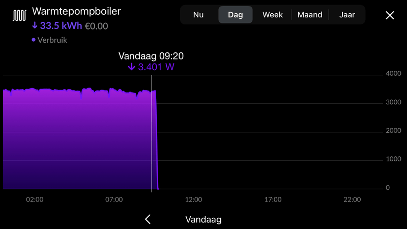

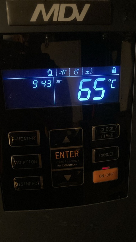

Ach, oowja tuurlijk! Jah het was idd 8 uur is het minimum. Wat adviseren jullie dan, 8 uur of zo lang mogelijk...?
@Speedy-Andre De legionellarun gaat toch altijd automatisch? Zal natuurlijk wel het energiezuinigst zijn als je dit kan plannen, of altijd rond 22.00 kan instellen (rond douchetijd).
  • Speedy-Andre
  • Laatst online: 01:09
Speedy-Andre
Sony ZL, XA, Nokia XR20
Die run zal standaard ingeschakeld staan, ik heb hem uit omdat ik wekelijks vanwege veel verbruik naar 62 ga.
Dan wel overdag vanwege het geluid en de kans dat de zonnepanelen het verbruik afdekken.
Zo'n run kan wat langer duren dus let op wanneer hij die start.

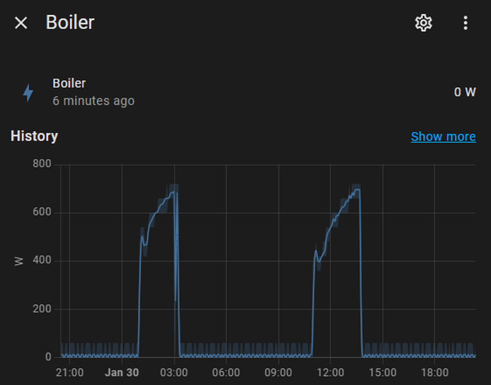

ASW1 schreef op maandag 29 januari 2024 @ 21:34:
Hoe stuur je dat aan als ik vragen mag?
Beetje complex verhaal. Probeer het even in grote lijnen te doen.
Deze Atlantic split unit boiler heeft een soort dal\piektarief aansturing met een voor mij wat ingewikkeld schema om deze op de meterkast aan te sluiten, schijnt vooral gebruikelijk te zijn in Frankrijk. Maar het blijken gewoon twee contacten die wel of geen 230 willen ontvangen om de boiler in piek of daltarief te zetten. Ik heb dus een slimme schakelaar genomen en er een afgeknipt apparaatsnoer in gestoken, de uiteinden van het snoer op de contacten. (Note to self, dat moet ik even goed labelen, een buitenstaander kan denken dat hij de stekker eruit heeft terwijl de echte voeding direct naar een eigen groep in de meterkast gaat :X ) Met het menu op de boiler kon een bepaalde ECO stand worden geselecteerd en kan ingesteld worden dat verwarmen uitsluitend tijdens ECO tijdstippen mag plaatsvinden. Als ik de slimme schakelaar "aan" zet (en het water is koud genoeg) dan begint de boiler met opwarmen. Ik ben er nog niet helemaal uit wat er gebeurt als ik tijdens het verwarmen de schakelaar uitzet, volgens mij maakt de boiler wel gewoon de run af, dat vind ik geen probleem, de boiler wordt dan teminste niet afgekapt tijdens een legionella run.
We hebben een dynamisch energiecontract en wij douchen terwijl de rest van Nederland dat ook doet, precies tijdens de hoogste tarieven en dus niet een fijn en ook geen duurzaam moment om dan de boiler direct weer te laten opwarmen. Dat moet op het moment dat er een groene stroom (=goedkoop) overschot is. Dus ik heb in Home Assistant de Nordpool integratie geïnstalleerd, daarmee weet ik wat vandaag en morgen de goedkoopste momenten zijn. Ik heb in eerste instantie met een NodeRed schema ingesteld dat de boiler twee keer per dag op het goedkoopste moment aan ging, maar zoals je aan het energieverbruik ziet is dat niet heel handig, na het goedkoopste uur gaat vaak het tarief alweer met kleine sprongen omhoog en had de boiler beter een uurtje vóór het goedkoopste moment aan kunnen gaan.
Met ons douchegedrag duren de runs tussen 2 en 3 uur maar dat is niet helemaal zeker dus ik wilde dat de boiler twee keer per dag een run maakt tijdens de 4 goedkoopste aaneengesloten uren.
Ik heb nog wat meer gerommeld maar ik ben bij de volgende methode blijven hangen en ben daar erg tevreden mee. Ik heb nu twee aangepaste scripts geïnstalleerd van deze maker die gebruik maakt van de Home Assistant calendar, zo kan ik ook zien wanneer de boiler zal gaan draaien en wanneer hij gedraaid heeft.
Twee scripts omdat ik twee runs per dag wil, in de scripts heb ik ingesteld dat een run maximaal 4 uur mag duren en dan wordt voor de eerste run de goedkoopste aaneengesloten 4 uur gezocht binnen de gekozen periode 21:00 tot 9:00 uur en de tweede run zoekt de goedkoopste aaneengesloten 4 uren tussen 9:00 en 21:00. Het varieert meestal maar een uurtje of 2 maar er zijn toch wel eens uitzonderingen en ik voel me er wel gerust bij dat ik zoveel mogelijk centen bespaar. Ziet er dan in HA zo uit.
Afbeeldingslocatie: https://tweakers.net/i/XEa5TIFAiusrAfaCRIOXGlMrJsE=/full-fit-in/4000x4000/filters:no_upscale():fill(white):strip_exif()/f/image/uQL1nEfews5kiOlKcsCA8xUI.png?f=user_large
Afbeeldingslocatie: https://tweakers.net/i/cxOJA_9RF7GOX_LcCNDH7RGXAvY=/full-fit-in/4000x4000/filters:no_upscale():fill(white):strip_exif()/f/image/Q4ocejFLVDsRqvLPcV2JmlNO.png?f=user_large
Omdat ik niet super behendig ben met scripten (kost me gewoon heel veel tijd om ze vervolgens maar voor een kwart te doorgronden) heb ik ze nog niet weten samen te voegen. De maker heeft wel voorbeelden waarbij hij in één script de agenda van de boiler en een laadpaal bestuurt. Ik probeerde eerst alle variabelen, ID's en namen van de laadpaal te gebruiken voor de tweede run van de boiler maar kreeg het niet werkend. Dus heb ik eerst 1 script gemaakt en die gekopeerd voor de tweede run, na hier alle variabelen en ID's te hernoemen werkte het wel. Ik zet ze hier neer voor wie dat kan gebruiken, je hoeft alleen maar wat entiteiten aan te passen.

  • Flytech
  • Registratie: September 2015
  • Laatst online: 16-09 08:07
Pixal schreef op dinsdag 30 januari 2024 @ 20:50:
We hebben een dynamisch energiecontract en dat betekent dat wij douchen terwijl de rest van Nederland dat ook doet. Precies tijdens de hoogste tarieven en dus niet een fijn en ook geen duurzaam moment om dan de boiler te laten opwarmen. Dat moet op het moment dat er een groene stroom (=goedkoop) overschot is. Dus ik heb in Home Assistant de Nordpool integratie geïnstalleerd, daarmee weet ik wat vandaag en morgen de goedkoopste momenten zijn. Ik heb in eerste instantie met een NodeRed schema ingesteld dat de boiler twee keer per dag op het goedkoopste moment aan ging, maar zoals je aan het energieverbruik ziet is dat niet heel handig, na het goedkoopste uur gaat vaak het tarief alweer met kleine sprongen omhoog en had de boiler beter een uurtje vóór het goedkoopste moment aan kunnen gaan.

Ik ben zelf ook van plan een Calypso split (of misschien de Ariston Nuos split, ben er nog niet uit) te hangen. Iets beperktere ruimte en mijn vriendin neemt graag nog een bad 's avonds. Ik zou hem dus willen aansturen via Homey, daar gebruik ik nu al iets soortgelijks voor mijn elektrische boiler.
Maar uit jouw data merk ik dat je hem best enkele uren aaneen laat lopen? Soms gebeurt het namelijk dat ik mijn boiler maar 2u opzet, maar dat mijn Homey flow dit dan doet van 1-2u en van 3u-4u als dit de goedkoopste tarieven zijn.
Wat is trouwens je totale energieverbruik van zo'n 2 runs van elks 4u? Had eigenlijk schrik dat die splitversie standaard naar de 1400W zou schieten om z.s.m. op te warmen, maar jij haalt netjes 400W-700W. Of is dat omdat je de ECO-stand gebruikt?

Flytech schreef op woensdag 31 januari 2024 @ 10:27:
Een ouderwetse boiler met elektrisch element kan je zoveel aan en uitzetten als je wil. (zolang er geen anode in zit die altijd prik moet hebben zoals @Wolly hieronder ook aangeeft) Bij een warmtepomp is mijn mening dat je het aantal runs moet beperken, je hebt te maken met veel meer bewegende onderdelen en onnodige start\stops leidt nu eenmaal tot meer slijtage. Ook denk ik dat een warmtepomp efficienter draait als deze een lange run kan maken. Ik kan alleen niet met zekerheid zeggen dat wat jij doet de levenstuur zodanig beperkt dat dit een probleem vormt en ik kan ook niet goed inschatten of de door mij vermeende inefficientie van meerdere kleine runs je kostenbesparing teniet doet.
In het menu heb ik het interne COP1 (nood)element volledig uitgeschakeld. Dan wordt deze niet gebruikt zonder dat ik dat expliciet inschakel.
Ja meestal loopt een run langzaam op naarmate het vat opwarmt en loopt het op tot ongeveer 700 a 800 watt op z'n hoogst. Alleen is bij kouder weer, rond of onder het vriespunt aan het begin een korte piek van meer dan 1000 watt te zien.
De run van vannacht was 1.08 kWh, maar dat was alleen vanwege het kort douchen van beide kinderen gisteravond. Wij douchen elke ochtend en daarna is een run zo'n 1 a 2 kWh. Ik denk dat er gemiddeld per week 1 keer een bad volloopt en dan ziet het er iets anders uit. Dat we de kinderen 's avons douchen is trouwens omwille van de tijd die we hebben en niet de capaciteit van de boiler. We hebben het vat van 200L op de heetste stand (55 graden meen ik) en daarmee kunnen we ook met z'n vieren achter elkaar, met gemak zelfs. Toch vind ik het nog een beetje eng om het vat kouder te zetten.
Het verbruik per maand verschilt enorm, ons douchegedrag (koud buiten is vaker of langer douchen), buitentemperatuur en aanvoertemperatuur van het koude water bepalen ook erg veel voor de efficientie van de warmtepomp en de duur van een run. Zo was het verbruik in september 51 kWh en december was 114 kWh.

Goedemorgen. Naast wederom problemen met mijn Daikin airco's geeft nu ook de WPB problemen. In 2020 geïnstalleerd, draaide als een zonnetje. Setpoint 55 graden, 2 douchebeurten in de ochtend terug naar 50, 2 tot 3 uurtjes draaien (440 watt) en klaar. Timer: start om 12 uur (meest opbrengst PV).
Afgelopen zomer hele maand juni op vakantie geweest en boiler uitgeschakeld. Bij thuiskomst aan en er leek niets aan de hand. Tot me ineens opviel dat de runs vrolijk doorliepen tot ik naar bed ging en het lawaai me opviel. Nog iets geks: ik kon altijd zeggen dat de WPB draaide door een brom in mijn woonkamer. Die was verdwenen. Hij start om 12 uur met meestal temp van 43.1. Na half uurtje draaien op 225 watt springt de temp naar 50, 2 uur later naar 55 maar dan... ipv uitschakelen gaat de temperatuur naar beneden!! Ik zet hem dus maar uit na 3 uur. Ik las eerder een post dat de dure merken dit vertonen, mogelijk i.r.t. de gebruikte gassen. Moedeloos wordt ik er wel van :(
  • Wolly
Idefix70 schreef op woensdag 31 januari 2024 @ 11:09:
Afgezien van de problemen wel een tip. Nooit je boiler uitzetten door de electriciteit eraf te halen voordat je in de handleiding hebt gelezen dat dit geen probleem is. Bij bijvoorbeeld de Atlantic moet de boiler altijd spanning hebben om de anode te voeden, dit tegen roestvorming.

Toch nog een keer ene berichtje over mijn stuiterende Kaysun. Als ik hem op 50 graden instel doet hij het naar behoren, zodat ik de doeltemp. hoger zet, gaat ie dit soort enorm hoge verbruik laten zien. Iemand een verklaring? Mij lijkt het dat hij op de een of andere manier de doeltempo niet haalt en permanent de e-heater inschakelt...
Afbeeldingslocatie: https://tweakers.net/i/AU7C54W8_ShbwVcu5ea3DcWetlo=/800x/filters:strip_exif()/f/image/KWjOAzKwF7NPLnnsW2cLmMaz.png?f=fotoalbum_large
Afbeeldingslocatie: https://tweakers.net/i/a5_NJL0DFAq_NwiOl4euIjTwiQ8=/x800/filters:strip_icc():strip_exif()/f/image/hhpQ5Q8mN7h51xIzWNivrm2Z.jpg?f=fotoalbum_large
Mijn installateur is langdurig ziek, dus ik zoek ook een onderhoudsbedrijf dat hier een keer naar zou kunnen kijken. Iemand een tip voor een installatie/onderhoudsbedrijf in de buurt van Nijmegen?
  • zerocool
  • Laatst online: 10-09 16:17
Hij zal met deze buitentemperaturen wellicht concluderen of uitrekenen dat hij 65 graden niet gaat halen binnen een bepaalde tijd en dus het verwarmingselement inschakelt?

Ik heb inmiddels ook wat geëxperimenteerd met de Atlantic Calypso split (200 l.) om het aantal draaiuren te beperken.
Standaard moet je een blok ingeven van minimaal 8 uur per dag waarbinnen de wpb actief mag zijn.
In de praktijk zie ik dan één lange run aan het begin van dit tijdsblok en dan later ook nog 2 of soms 3 korte runs.
Mijn doel is zo zuinig mogelijk te draaien, en in de toekomst ook zoveel mogelijk op PV.
Omdat de temperatuur al op de laagste stand staat (50 graden) en deze helaas niet lager in is te stellen bedacht ik dat die eerste lange run waarschijnlijk wel voldoende is, we zitten immers nooit zonder warm water.
Door die latere korte runs over te slaan zal de gemiddelde temperatuur van het vat lager uitvallen waardoor het stilstandsverlies lager is. Bovendien moet de wp harder werken naarmate de afgiftetemperatuur omhoog moet, die korte latere runs gebruiken dus relatief meer stroom dan pakweg de eerste helft van die lange run.
Tenslotte het tijdstip van de dag waarop je gaat verwarmen, uiteraard wil je dit bij zo hoog mogelijke buitentemperatuur doen. Maar als je om 1 of 2 uur in de middag begint dan valt het einde van dat blok van 8 uur dus om 21 of 22 uur 's avonds, wanneer de buitentemperatuur alweer veel lager is en er bovendien geen PV meer is (behalve midden in de zomer misschien).
Anyway ik heb eerst geprobeerd alleen de buitenunit spanningsloos te maken omdat het binnendeel vanwege roestbescherming altijd aan 230v moet blijven. Het binnendeel schiet daardoor echter in storing die je eerst handmatig moet wissen voor je weer verder kunt.
Met de tip van @pixal echter een andere manier gevonden om te schakelen; met een aansluiting die eigenlijk voor nachtstroom/daltariefsignaal is bedoeld. Het gaat om positie 11 en 12 op het aansluitblok.
Door op deze contacten 230v te zetten en de instelling "HP OP/ELEC OP" te gebruiken mag de wp gaan werken (en eventueel het element ook wanneer je dit vrijgegeven hebt, staat bij ons uit)
Er gaat nauwelijks stroom lopen door deze contacten, het is alleen een signaal dus je kunt met een dun snoertje en een slimme schakelaar zo zelf de tijd vrijgegeven waarin de WPB mag werken.
Ik heb zelf nu 1 blok ingesteld van 2,5 uur vroeg in de middag. Er wordt dan 1 run gemaakt en er is nog steeds voldoende warm water voor ons. Het verbruik per dag is hierdoor significant naar beneden gegaan, al is dat lastig te kwanitificeren.
Ik heb het geprobeerd en de run wordt helaas niet afgemaakt.
230v eraf en hij stopt met verwarmen.
edit: dat was misschien toeval dat hij net stopte met verwarmen.
Ik zie nu dat hij wel degelijk nog een tijdje doorloopt nadat de spanning van contact 11/12 wordt afgehaald.
Het zou best kunnen dat deze aanpassing ook mogelijk is voor de niet-split Atlantics.
