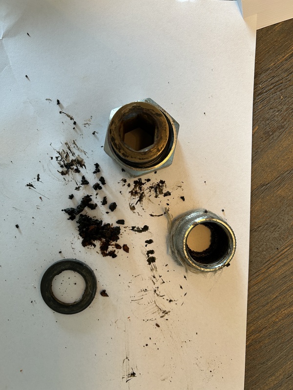

Heb zojuist een Arostor losgemaakt en kwam dit tegen in de dielektrische koppelingen. De prut is magnetisch dus ijzer. Waar zou dat vandaan komen? Leidingwerk is koper met rvs flexibele slangen. De prut zat aan de kant van de arostor. Zowel koude als warme aansluiting. Arostor is 20 maanden oudAfbeeldingslocatie: https://tweakers.net/i/Gew-z0kN1j1bjkJ8Edz2buT-OXM=/x800/filters:strip_icc():strip_exif()/f/image/lutCUYtfraNf0hdoBJAXO7kC.jpg?f=fotoalbum_large
Afbeeldingslocatie: https://tweakers.net/i/hKR8t63vdmLQReua7HaJaMY4B0g=/x800/filters:strip_icc():strip_exif()/f/image/j3g41ZeFCtdISJTg2eA31K6y.jpg?f=fotoalbum_large

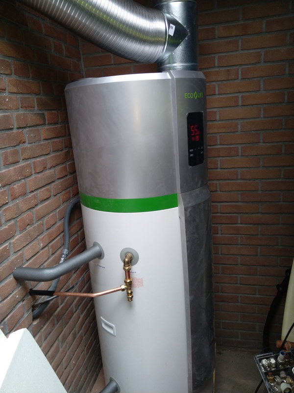

Dank voor de reacties tot nu. Nog wat meer info,
Installatie als volgt gedaan.
Inlaat opbouw: watermeter, hoofd afsluiter, ontharder , overdrukventiel, afsluiter met terugslagklep, inlaat wpb.
Uitlaat, afsluiter en dan op de ww leidingen naar de tappunten in het huis.
Bij de instalatie de commissioning zoals omschreven in handleiding gewerkt. Dus na het fitten koud water gevuld. Ook toen kwam er al niets uit de normale uitlaat (links boven leiding). Ook niet toen ik de uitgaande leiding even had losgemaakt. Het koud water kwam wel uit de overdruk (safetyvalve) uitlaat (rechts boven) van de boiler. Bij het op druk zetten van de ketel met koud water. Dus er komt geen water uit het overdrukventiel van de aanvoer koudwater leiding.
Daarna de boiler, gevuld met water, aangezet. Deze had het water vrij snel netjes op de 55 graden. Weer de inlaat open gezet maar nog steeds geen water uit de uitlaat/kranen. Wel weer via het overdruk uitlaat al het water uit de boiler (rechts boven op foto). Ik denk dat de safety klep van de boiler niet juist functioneert.Afbeeldingslocatie: https://tweakers.net/i/49fQXrMW-CL39d1LSv87HbOHD0U=/x800/filters:strip_icc():strip_exif()/f/image/mlBwoO0J5MzDbwB59PVeIrz5.jpg?f=fotoalbum_large

@JagerS Ben ik nou gek of heb je een stuk koperen leiding direct aangesloten op de aansluiting waar je zelf een "safety valve" dient te installeren? Dan is het inderdaad niet gek dat je meteen je water kwijt bent.
Het overdrukventiel zit namelijk niet ingebouwd (want je moet er bij kunnen), maar dien je op die plek te monteren:
In accordance with safety rules, a safety valve(7bar,99°C,G3/4M) must be installed on the
tank. For France, we recommend hydraulic safety units fitted with a membrane with the NF

@JagerS Volgens mij loopt nu inderdaad zoals @Rimco aangeeft je warme water weg via je rechter uitgang. Daardoor is er geen druk op de linker uitgang en komt er dus ook geen warm water uit je kranen.
Een veiligheidventiel (of inlaat combinatie) installeer je doorgaans op de koude ingang zodat je koud water weg laat lopen ipv warm water.

  • JagerS
  • Registratie: Februari 2024
  • Laatst online: 16-02-2024
Rimco schreef op maandag 12 februari 2024 @ 23:54:
Duidelijk. Staat alleen niet duidelijk op de schematische tekening en in de handleiding. Of ik lees het niet goed.
Dank je wel! Ga het vanavond zo aansluiten.

midas00 schreef op zaterdag 10 februari 2024 @ 12:53:
Heb zojuist een Arostor losgemaakt en kwam dit tegen in de dielektrische koppelingen. De prut is magnetisch dus ijzer. Waar zou dat vandaan komen? Leidingwerk is koper met rvs flexibele slangen. De prut zat aan de kant van de arostor. Zowel koude als warme aansluiting. Arostor is 20 maanden oud[Afbeelding]
Dit heb ik ook geconstateerd op een AroStor met (zo te zien) zelfde type dïelektrische koppeling op de warmwater aansluiting. Op de koudwater aansluiting waren er geen issues, zat ook geen dïelektrische koppeling op...
Waar de oorzaak zit...don't know

  • stevenP
  • Laatst online: 07:54
@JagerS
Hier gaat toch wat mis. Doordat je tussen overdrukventiel (is dit een drukregelaar, of een inlaatcombi?) en WPB een terugslagklep hebt, kan het water dat druk opbouwt niet druk aflaten. Dan zal op gegeven moment de safety valve ingrijpen en daar inderdaad druk aflaten. Maar goed ook, anders heb je een bommetje op zolder staan..
Als er 0 water of lucht uit je warmte kraan komt zal er een vacuum ontstaan zijn in je systeem. Als je de warmwaterkraan (of douche) opendraait, kan er dan ook koud water je boiler instromen? Immers water uit == water in.

Met z'n 4en kunnen we eindeloos douchen met 200L (op 55gr C). Als we met z'n 2en of alleen waren zou ik voor 150L of minder hebben gekozen. Enige voordeel van 200L is dat je hem tamelijk koud kan zetten en minder stilstandsverlies hebt misschien.
Ik heb de Calypso split 200L op de plek van de CV onder het schuine dak. Wel een probleem als ik ooit de anode eruit moet halen ofzo, boiler leeg, van de muur, op z'n kant, vraag me af of de koelleidingen dat leuk gaan vinden. Maar een andere plek had ik simpelweg niet zonder het hele huis te strippen. Als de anode eruit moet denk dat ik beter de vloer weg kan zagen en een luikje maak in het plafond eronder. 8)7
Afbeeldingslocatie: https://tweakers.net/i/57E0KZNA8ejnKmvjPH3F7MVTWtI=/x800/filters:strip_icc():strip_exif()/f/image/TcL6BkxrfZ8uktXFN53M5zsw.jpg?f=fotoalbum_large
Ja zoveel hoogte heb ik niet. In m'n dakkapel is die ruimte wel aanwezig maar dat is m'n slaapkamer dus heb het liefst een wbp onder het lagere schuine deel waar ik deels opslag ruimte van heb gemaakt. Daar kan ik ook makkelijk aansluiten op de leidingen.
Ik heb hooguit 1,4m hoogte als die moet staan...
