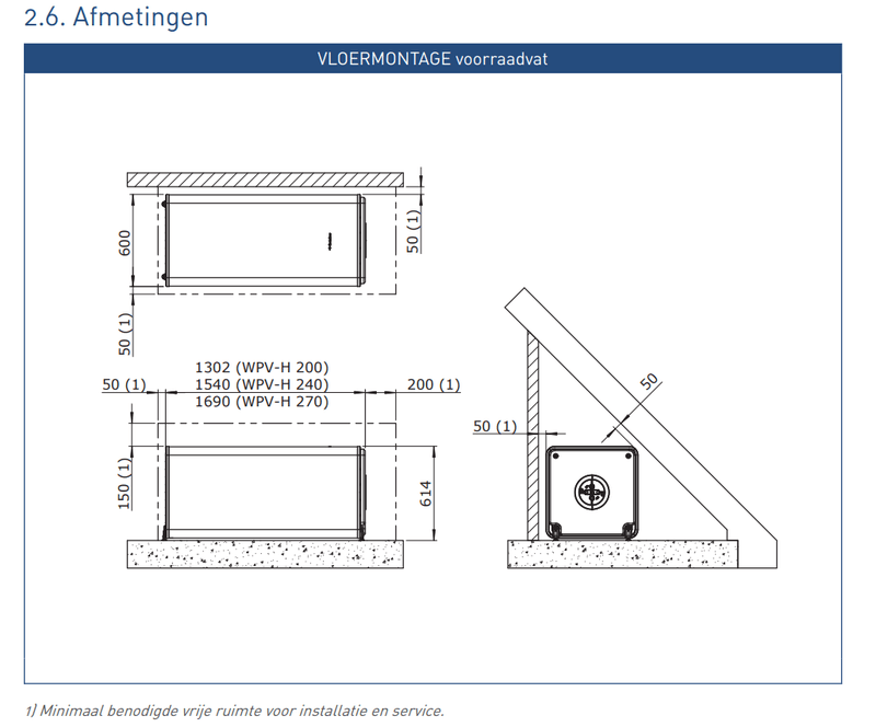

Afbeeldingslocatie: https://tweakers.net/i/KSgu18bwTSFGV8TmfU8_wHtCrNQ=/800x/filters:strip_exif()/f/image/lKYdcgc7YLUCkRBkRLjv276n.png?f=fotoalbum_large
Dit is wel het formaat wat ik zocht haha
Even een stomme vraag... hoe sluit je dit aan? WP > Buffervat > CV leidingen?
  • Carboy54
  • Registratie: Januari 2017
  • Laatst online: 15:27
Carboy54
Duurzaamheid coach
ArcticWolf schreef op maandag 19 februari 2024 @ 11:43:
Afbeeldingslocatie: https://tweakers.net/i/hujdUZRhvOil2xjrIVER2Acmg_E=/full-fit-in/4000x4000/filters:no_upscale():fill(white):strip_exif()/f/image/teo7m1ogVdpe6ESvxnJq0k7r.png?f=user_large

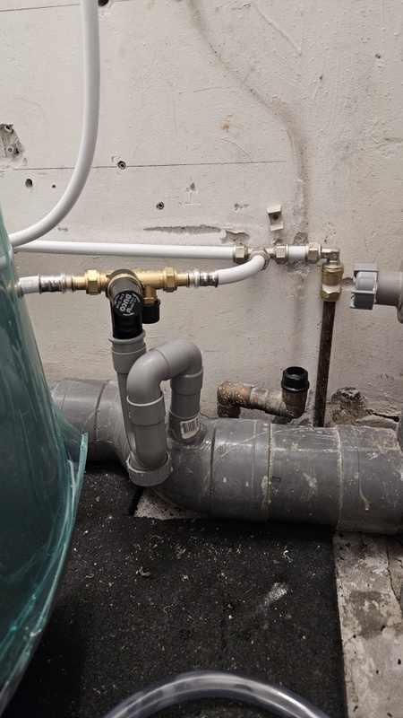

Glashelder schreef op woensdag 21 februari 2024 @ 16:13:
Ik denk dat het idee is dat je de koudwater aansluiting kan demonteren zonder dat er druk op staat, zodat het water er dus niet uitspuit als je daar de boel open draait.
Ok duidelijk! Ik dacht bij tuinslang op inlaat aan de inlaatcombinatie waarmee je soms ook kunt aftappen. Maar dan heb je natuurlijk geen tuinslang nodig 8)7 Ik ga het doen met een aftapkraantje, dan hoeft er geen koppeling los :)

  • Thomas20
  • Laatst online: 26-03 12:49
Om de discussie over horizontale v.s. verticale WPB nog voort te zetten zou ik graag jullie advies ontvangen voor mijn situatie.
Qua locatie plaats ik het liefst een horizontale WPB, zodat dit mooi in dit hok kan en uit het zicht is. Maar ik lees ook veel over slechter rendement, en dat is natuurlijk ook een belangrijke motivator m.b.t. plaatsing van het vat.
Ik heb ruimte voor de CV (deze gaat weg ivm WP). De ruimte is 140cm hoog x 70cm diep.
Ik kan evt. ook 2 kleinere vaten naast elkaar onder het schuine dak kwijt (breedte is er genoeg)
Welke keuze zouden jullie maken en waarom?
Afbeeldingslocatie: https://tweakers.net/i/Epyz96y1mdav4fj4xnupj_J8mbM=/232x232/filters:strip_icc():strip_exif()/f/image/iUSjur89osfbApUSKbIznz3w.jpg?f=fotoalbum_tileAfbeeldingslocatie: https://tweakers.net/i/LBPgHLCGPFUYwMnzJ8kJIn_2Mp0=/232x232/filters:strip_icc():strip_exif()/f/image/MCmz7NNM11pEdD6FGV07tCSU.jpg?f=fotoalbum_tileAfbeeldingslocatie: https://tweakers.net/i/qrK1RO56ua5MpivdAOhzKwTr_nw=/232x232/filters:strip_icc():strip_exif()/f/image/Nhtq6ZnmSnKzjRzDVmanjzIB.jpg?f=fotoalbum_tile
Afbeeldingslocatie: https://tweakers.net/i/cDQw5x2ifV4a-Kz_Tg6RXk1Rgxo=/232x232/filters:strip_icc():strip_exif()/f/image/HrBe28UjeD6M3Im4pMuQ1Qit.jpg?f=fotoalbum_tileAfbeeldingslocatie: https://tweakers.net/i/7pbj5cnp0AnCKF2t7Yw1-b_TPDo=/232x232/filters:strip_icc():strip_exif()/f/image/SdceEZMdkrA310zFkX85ZdY6.jpg?f=fotoalbum_tile

Thomas20 schreef op vrijdag 23 februari 2024 @ 16:49:
[Afbeelding][Afbeelding]
Bedoel je nu een warmtepomp boiler of een indirecte boiler via een externe warmtepomp?

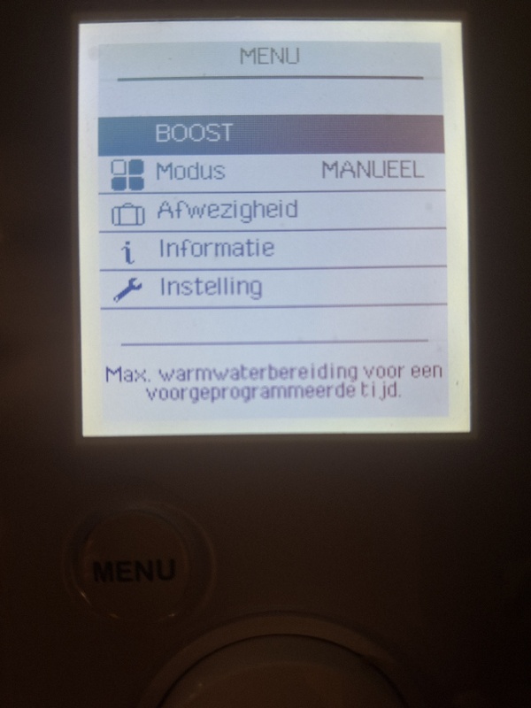

Zoals velen hier heb ik de Atlantic explorer. Nu heb ik een cozytouch aangeschaft en krijg het niet voor elkaar om deze verbonden te krijgen.
Via connectiviteit in het menu parametreringen zou dit volgens de handleiding ingesteld moeten worden. Ik kan dit echter niet terug vinden in de standaard menu's of via de installateur modus. Iemand een idee hoe ik dit ingeregeld krijg?
Het 'geheime' menu krijg ik ook niet zichtbaar terwijl ik de temperatuur wel op 40graden in kan stellen. Ik heb al een aantal keer een reset van de instellingen gedaan en ook fysiek de stroom eraf gehaald.

@vraasen Volgens de handleiding zitten de instellingen voor Cozytouch onder "Connectiviteit" gewoon in het normale menu. Je hebt dus niet het Installateur of verborgen menu nodig. "Connectiviteit" zit dus is het menu waar je ook de taal, datum en tijd en het schema in kan stellen.
I know, maar deze is niet terug te zien in mijn menu. Dit is wat er beschikbaar is in het reguliere menu.

@vraasen Dat is inderdaad vreemd. Het hoort onder "Instelling" erbij te staan. Wellicht zit er ook in het verborgen menu een optie om Connectiviteit compleet uit te schakelen?

Is het ongewenst dat de spirobuis (geisoleerd) recht omhoog loopt? Dit i.v.m. warmteverlies. Inlaat past perfect onder het bestaande dakdoorvoer namelijk, of is het beter om er een bocht in te hebben? Afbeeldingslocatie: https://tweakers.net/i/OETfy_qPcoGI-GP75sNFUG7qL5g=/x800/filters:strip_icc():strip_exif()/f/image/DIVt1kIRy6QV4Pp3CZ2XH7ju.jpg?f=fotoalbum_large
  • RichieB
  • Laatst online: 17:11
@Sanderbofficial Dat lijkt me perfect. Welk warmteverlies ben je bang voor bij de inlaat?

Tja, geen idee eigenlijk 😅 Ik dacht, misschien kruipt de warmte dan wel weer wat omhoog. Inmiddels bijna klaar. Morgen de boel aanslingeren een subsidie aanvragen.

@Sanderbofficial lekker stil waarschijnlijk, want weinig weerstand.

Zo, leidingwerk eindelijk klaar. Wat een klus, maar ben tevreden. Op de foto de koudwaterinlaat met een aftakking naar het toilet en de wasbak.Afbeeldingslocatie: https://tweakers.net/i/4eD9LqfSw3mK_51VtkGigCOAcrA=/x800/filters:strip_icc():strip_exif()/f/image/KOLeXhFeL5AapcN7WqciwJYq.jpg?f=fotoalbum_large

Hoe heb je die sifon op de hoofdleiding vast gemaakt? En zit de afvoer van het condenswater ergens anders?
lijkt inderdaad dat er geen zadelstuk is gebruikt maar gatzaag + lijm. Tsja, misschien dat het nu werkt maar één verstopping in je hoofdleiding en het kolkt er daar uit.
@Sanderbofficial is dat warm water wat zo vertikaal stijgt op de achtergrond? Zorg dat je geen warmtesifon ontwikkeld, dus je warm water uitgang eerst laten zakken alvorens te stijgen.

Afvoer condenswater zit inderdaad elders (hemelwaterafvoer) en het sifon zit in een gat, onderkant is versmald, kan er dus ook niet in wegzakken.

stevenP schreef op zondag 25 februari 2024 @ 22:28:
Warmwateruitgang zit boven in het vat, deze daalt dus direct, en stijgt niet. Loopt vanaf de uitgang naar beneden zo richting de douche.
En klopt, wellicht tzt even netjes de sifon verwerken, maar voor nu is het wel even oke. Echter verwacht ik geen verstoppingen, de leiding loopt nog 20 cm door en daarna 6 meter naar beneden. Als het daar verstopt heb ik grotere zorgen hehe. Maar ik ga je tip opvolgen en komende week een zadelstuk regelen.
