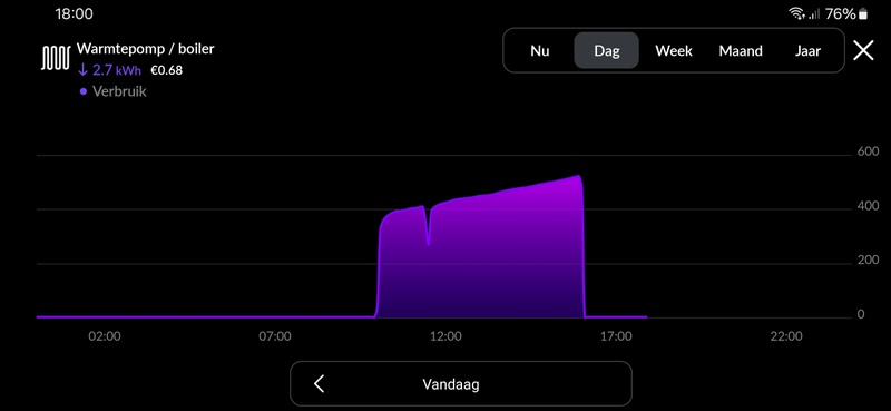

Hier het verbruik van mijn atlantic v4. Bedrijfstijden 11:00-18:00, buiten-buiten.
Is dit een beetje normaal verbruik met de huidige temperaturen? (1e ingebruikname, 200 Liter wat dus van 10 naar 54 graden moest)
Afbeeldingslocatie: https://tweakers.net/i/-QGoG3gDVTM_pGwbY9vkW_tYzKs=/800x/filters:strip_icc():strip_exif()/f/image/sFJSBqVysavZQ8MiqXMYXPzq.jpg?f=fotoalbum_large
[ Voor 5% gewijzigd door Sanderbofficial op 28-02-2024 18:16 ]
  • Speedy-Andre
Speedy-Andre
Sony ZL, XA, Nokia XR20
Da's wel normaal denk ik met buitenlucht, dat hikje kan een defrost zijn.
  • RichieB
  • Laatst online: 23:55
@Sanderbofficial 2.7 kWh is wat ik ook zie in het weekend als we hem hebben leeg gedoucht. Ook de verbruikscurve ziet er normaal uit.

RichieB schreef op woensdag 28 februari 2024 @ 18:37:
Fijn om te horen, is puur even een check om te weten of mn boiler functioneerd zoals hij zou moeten. Wat een topding, had dit veel eerder moeten doen.

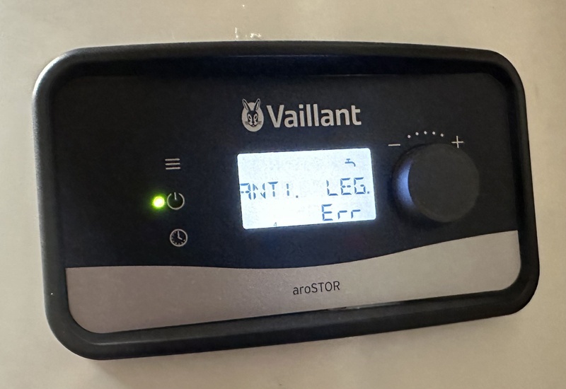

Hi all,
Voor mijn Vaillant Arostor 150 WPB heb ik als instellingen gekozen voor programma 0:00-24:00 comfort-stand. Dit doe ik, omdat ik graag wil dat de WPB direct gaat bijverwarmen als ik warmwater heb verbruikt. Ik heb de gewenste watertemperatuur op 55c staan. En de minimumtemperatuur op 43c. Boost staat uit.
Ook heb ik de anti legionella run aan staan, om de 8 dagen, naar 60 graden.
Regelmatig krijg ik een anti legionella run error:
Afbeeldingslocatie: https://tweakers.net/i/4pjk79ryToy2fAZoABV9WTIzE-4=/800x/filters:strip_icc():strip_exif()/f/image/nBI8ZOTJrHrwssFdfr4DhsRZ.jpg?f=fotoalbum_large
Als ik die wegklik, dan staat de WPB weer op normale stand met opwarmtemperatuur naar 55c.
Af en toe zie ik na het wegklikken van de error deze meldig:
Afbeeldingslocatie: https://tweakers.net/i/Lay8WrqEC0G9V5Mo3a_8HcT2yCs=/800x/filters:strip_icc():strip_exif()/f/image/0qWOtinSnOE8dzi0Ov86srs0.jpg?f=fotoalbum_large
Het stroomverbruik van vandaag (vanochtend rondom 7 uur 2x gedouched) was als volgt:
Afbeeldingslocatie: https://tweakers.net/i/IEFER0Nz5XT4_e6-NjdyZpr4lQA=/800x/filters:strip_icc():strip_exif()/f/image/VL8f4XEASjcBev6MncGy95h4.jpg?f=fotoalbum_large
Iemand enig idee wat hier mis gaat en hoe ik het kan oplossen? Het lijkt alsof de anti legionella run niet voltooid kan worden naar 60c.

Martinezzz schreef op donderdag 29 februari 2024 @ 21:09:
Hi all,
Zie het vaillant wpboiler topic. Het lijkt er op dat je te weinig koelgas in je systeem hebt zoals inmiddels meerdere vaillant wpboiler bezitters. Ik heb mijn dimplex (vaillant kloon) verwisseld onder garantie door een nieuwe vorige week.
Het komt er op neer dat er langzaam gas verliest waardoor de warmte opbrengst langzaam minder wordt. Op een gegeven moment haalt hij de 60 graden niet meer. Bij haalde hij nog 52 graden maar had daar wel heel de dag voor nodig.
snameroc. Solar 6kW piek Warmtepomp Vaillant vwl75/6. Boiler wp boiler dimplex. Thuisaccu marstek venus ev3 fw146 hw p1 opnemer. En op zolder nog een savant die nu overbodig is omdat we gasloos zijn. Ook nog een 1 fase ev lader.

  • zerocool
  • Laatst online: 14-10 18:07
Hi all,

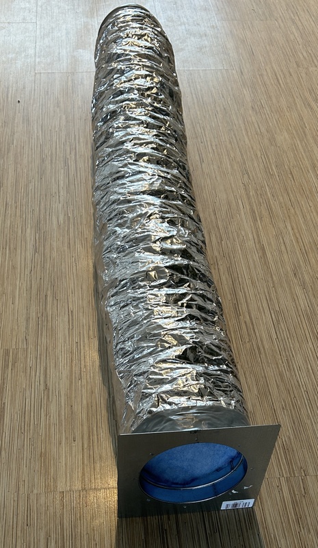

Wat is goed filterdoek? Ik heb nu dit https://www.ventilatiesho...ikte-15mm/?sqr=Filterdoek

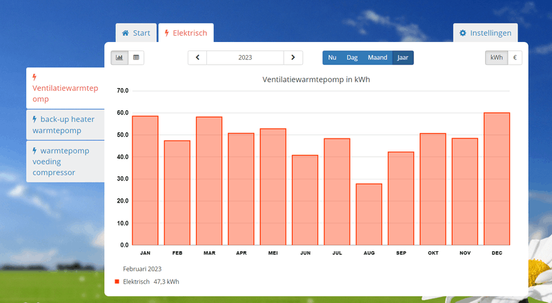

  • martijn v o
  • Registratie: Januari 2020
  • Laatst online: 10:21
martijn v o
Certified by Enphase
Jaarvergelijk warmtepompboiler. Afbeeldingslocatie: https://tweakers.net/i/lrkhCE7Z22PmwvLf6WS__6TEd4U=/800x/filters:strip_exif()/f/image/KR8aHPCu7zzGrpALzsHPChSv.png?f=fotoalbum_large
Zuigt binnen aan hele jaar door en blaast naar buiten uit.
Waarom meer verbruik in de winter:
- Er wordt meer gedouched
- Het water wat er in de boiler komt is kouder
- De binnentemperatuur is in de winter lager dan in de zomer.
- In de zomer gaan we op vakantie.
[ Voor 26% gewijzigd door martijn v o op 02-03-2024 21:00 ]
  • Tanuki
martijn v o schreef op zaterdag 2 maart 2024 @ 20:58:
Jaarvergelijk warmtepompboiler. [Afbeelding]
+- 600 kWh verbruik per jaar. Dat is best fors of niet?
PV: Growatt MOD5000TL3-XH + 5720wp, WPB: Atlantic Explorer v4 270LC, L/L: MHI SCM 125ZM-S + SRK 50ZS-W + 2x SRK 25ZS-W + SRK 20ZS-W Modbus kWh meter nodig?
  • vinom
  • Laatst online: 07:46
Tanuki schreef op zaterdag 2 maart 2024 @ 22:51:
Ligt natuurlijk maar net aan hoeveel water er verbruikt wordt. Hier kom ik ook wel aan 600 kWh vorig jaar (pas laat in januari ben ik het verbruik gaan meten). 2 volwassenen en twee kinderen. Bad wordt regelmatig gebruik van gemaakt. Hij staat op een slecht geïsoleerde zolder dus 's winters erg koud en in de zomer erg warm. Aanvoer van lucht is binnen, afvoer naar buiten.
Afbeeldingslocatie: https://tweakers.net/i/aH8x4l-JgClRINd5s_mBT8JQ3l4=/800x/filters:strip_icc():strip_exif()/f/image/5xrMo2aRps0lAABQl4FKY58e.jpg?f=fotoalbum_large
