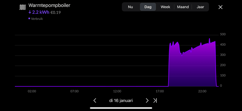

Hier draait hij toch echt gemiddeld wel 3 uur per dag en we zijn maar met zijn tweeën. Nu is bij de 200ltr variant de compressor maar 300 wat dus dat is ook niet zo veel.
300W 3 uur of 600W 1,5uur (Explorer 3) is natuurlijk lood om oud ijzer.

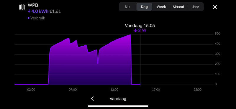

Afbeeldingslocatie: https://tweakers.net/i/ZJq-nYZ3xUOZHnCoarfZ_UbZn8o=/x800/filters:strip_icc():strip_exif()/f/image/N71q2tlVhvqldzDnlnmR4vnZ.jpg?f=fotoalbum_large
Ik vind dat de boiler er in de winter best lang over doet om weer op temperatuur te komen als er een bad gevuld is. Hij staat hier op binnen binnen. Ik merkte laatst dat ook soms de compressor even stopt. Nu zag ik vandaag dat de verdamper ook dicht kan vriezen. Hoe gaat dat wel niet als je buiten buiten hebt met dit weer?

Ik draai buiten/buiten al 3 jaar. Tja... duurt wat langer dan in de zomer maar gaat prima. Staat hier in een geïsoleerde niet verwarmde utility ruimte. Daar is het de laatste tijd een graad of 5 's nachts. De boiler draait hier op de klok. Mag van 11:00 tot 18:00 werken.
Nou moet ik er wel bij zeggen dat ik de boiler ook niet verder opstook dan 48 graden. We hebben gewoon niet meer warmwater nodig.

snameroc schreef op zaterdag 20 januari 2024 @ 21:11:
dat invriezen is normaal als het koud is in de ruimte. als je hem op binnen hebt staan in een garage of zo kan je hem beter op buiten-buiten zetten zodat ie meer kuubs erdoor jaagt. dat stelt het invriezen meer uit en hij kan wat efficienter verwarmen.
zelf laat ik hem in de garage aanzuigen en naar buiten blazen (dus 1 buis aangesloten) en draai dat in de lente en herst om met de buis opo de andere aansluiting. dan pakt ie de meest warmte lucht en staat ie niet zijn eigen luchten constant op te snuiven. heb daardoor ook relatief weing last van invriezen.

flippy schreef op zaterdag 20 januari 2024 @ 23:00:
Het is op zolder die wel enigszins verwarmd is. Ik schat dat het er zin graad of 14 15 is. Denk je echt dat als het buiten buiten met laten we zeggen 0 graden beter is? Dat kan ik moeilijk geloven.

snameroc schreef op zondag 21 januari 2024 @ 00:10:
Als je met 15 graden invriest is er wat anders aan de hand, je moet dan meer lucht verplaatsen over de verdamper.

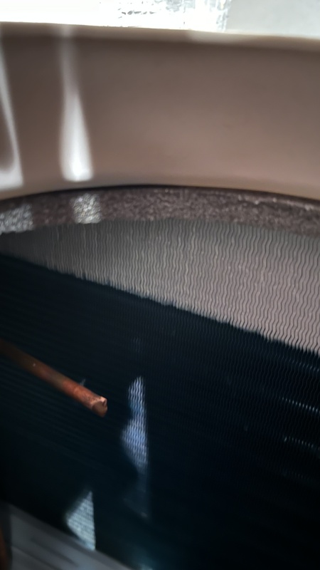

Ik heb sinds een aantal maanden een Atlantic Explorer v4 270 draaien. Die draait op binnenlucht (zowel aan als afvoer) en dat staat ook zo ingesteld in de SW (ivm geluid).
Nu merk ik af en toe dat bij het opwarmen de compressor wel aanslaat, maar de ventilator niet. Resultaat: raar geluid (als ik zo'n dag thuis ben hoor ik het wel) en lauw douchen. Als ik het merk en de stroom uit en aanzet dmv de werkschakelaar, gaat hij gewoon weer correct verder. Dan hoor ik de ventilator gewoon.
Heeft iemand anders dit ook voor gehad, of zijn er anderszins tips om dit te troubleshooten?
Uiteraard ook bij de leverancier neergelegd, maar wie weet is dit hier bekend. Ik kon het zelf niet vinden.
Edit: toevoeging: hij draait op binnen-binnen stand, en ook daadwerkelijk op binnenlucht (geisoleerde maar onverwarmde open zolder)
[ Voor 8% gewijzigd door Thijs! op 21-01-2024 13:20 ]

Thijs! schreef op zondag 21 januari 2024 @ 13:19:
Je zou even de kap aan de voorkant eraf kunnen halen (eerst spanning eraf natuurlijk) en de stekkerverbindingen even goed aandrukken.

Iemand wel eens deze zaagtandjes gezien in de vermogensopname? Meestal is het zoals in het laatste deel, een steady stijgende lijn, maar nu zie ik in het begin deze sprongetjes:
Afbeeldingslocatie: https://tweakers.net/i/ujpjxWMyZIhrn_IcGfbxyv6blhY=/800x/filters:strip_exif()/f/image/TGGOPpbv74TBH02KV6bJBTBZ.png?f=fotoalbum_large
  • Glashelder
Glashelder
Anti Android
Ja, dat zie je als er iemand aan het douchen is terwijl de compressor draait.
Afbeeldingslocatie: https://tweakers.net/i/gHLdCjnS8OqZSJoCTnUV41MztuU=/800x/filters:strip_exif()/f/image/C9vIlXEWG2HYYZ7BZfXBjSIr.png?f=fotoalbum_large
Ziet er bij nader inzien toch iets anders uit.
Wellicht een ontdooiactie?
[ Voor 73% gewijzigd door Glashelder op 29-01-2024 15:23 ]

  • ASW1
Pixal schreef op maandag 29 januari 2024 @ 21:18:
Ja, daar staat hij eigenlijk al sinds het voorjaar, alleen draait hij twee keer per dag een run wanneer hij een signaaltje krijgt dat stroom goedkoop is
Hoe stuur je dat aan als ik vragen mag?
  • Technician-
Ja, daar staat hij eigenlijk al sinds het voorjaar, alleen draait hij twee keer per dag een run wanneer hij een signaaltje krijgt dat stroom goedkoop is en dat is bijna altijd 's middags als de baby in de kamer eronder slaapt en 's nachts nog een keertje en als ik dan toevallig wakker ben denk ik ja dit is net iets te hard om gezond te zijn.
De baby slaapt vrij onrustig (zoiezo) maar het is me een paar keer opgevallen dat hij precies met het starten van de boilerrun is wakkergeworden.
Nu er inmiddels een dik pak tegels onder ligt valt het reuze mee maar als ik het nóg beter kan krijgen met wat veren dan pak ik nog wel een keertje de ladder. Kan ik meteen kijken of de [Weggehaald, is niet netjes met zijn bedrijfsnaam in beeld.] van de airco erachter wel de aarde heeft aangesloten. Ben niet eens zeer ontevreden over het werk.
Ooh dacht echt het boilervat op de dakkapel. _O-

Jim423 schreef op maandag 29 januari 2024 @ 20:45:
De Atlantic is sowieso efficiënter en werkt tot 62 graden watertemp.
Daarnaast werkt hij op compressor tot zo'n 5 graden (getest in de praktijk).
Nog wel een flink stuk lager ook. Volgens mij heeft hij bij mij probleemloos gedraaid met buiten/buiten met Tbuiten van -5.
  • YoshiBignose
  • Laatst online: 10:50
Dus daarom ben ik een beetje verbaast over de keus van 2x 100L die maar tot 53 graden watertemp kan verwarmen met een relatief lage COP. Daarnaast zou ik even kijken of je voor extra boilerisolatie kan zorgen als je boiler in 10 graden hangt/staat.
Ja uiteraard was 2x100L niet de bedoeling, ik dacht dat ik aan eentje voldoende zou hebben maar in de praktijk was dat toch net vervelend als je iets langer wil douchen of als twee mensen achter elkaar willen douchen. Toen later besloten om er nog eentje bij te hangen.
Ik zie dat ze nu wel weer op de warmtepomp verwarmden omdat het nu wat minder koud is dus het heeft inderdaad te maken met de temperatuur van de ruimte. Achteraf was die Atlantic wel de betere keus geweest denk ik... anderzijds weet ik niet wat het verlies is bij een grotere boiler die je nauwelijks maximaal benut. Ach ja m'n panelen vangen het nu allemaal op dus in dat opzicht sowieso beter dan gas.
Facts don't care about your feelings
