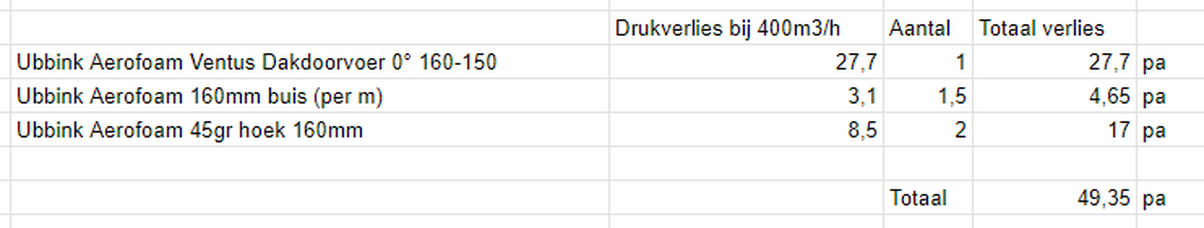

Ik heb nog eens de hele uitlaat doorgerekend en die 25pa is echt amper haalbaar hoor...
Afbeeldingslocatie: https://tweakers.net/i/S8mKH3E-sTkFLo0ZTeJBOupwa3A=/full-fit-in/4000x4000/filters:no_upscale():fill(white):strip_exif()/f/image/ZvPBVQQvFaC8UJc6OkpvwhM6.png?f=user_large
Dit is dus een simpele doorvoer naar buiten. Recht omhoog met een klein schuin stukje om te verspringen. Ook direct het beste en duurste product voor deze taak. Toch al 50pa verlies dus. 2x meer dan toegestaan.
Klopt die 25pa gewoon niet, of zijn buizen gewoon niet zo'n goed idee?
Edit: Zojuist een courantere gebruiksaanwijzing gevonden waarin naast de 25pa ook het volgende word gemeld over het aansluiten van buizen:
In geval van aansluiting op mantels moet de regulering dienovereenkomstig ingesteld worden.
Het totale drukverlies in de leidingen en accessoires voor het afvoeren en aanzuigen van de lucht
mag niet meer zijn dan 130 Pa. De maximale lengte van de mantels moet gerespecteerd worden.
Daarmee zou deze afvoer en eerder genoemd inlaatfilter van € 40,- totaal rond de 100pa verlies uitkomen. Dat valt dan binnen de max van 130.
Wel vraag ik mij af wat dit oplevert en wat het kost... De efficiëntie gaat vast omhoog wanneer er minder stof op de warmtewisselaar komt, en het uitblazen van koude lucht houdt de ruimte warmer, maar dit alles zou de flow van de lucht waaruit de warmtepomp zijn warmte moet halen wel verlagen. Omdat je een instelling moet aanpassen kan ik mij ook zomaar voorstellen dat de ventilator een stuk harder moet gaan draaien of dat iets anders meer energie gata verbruiken.

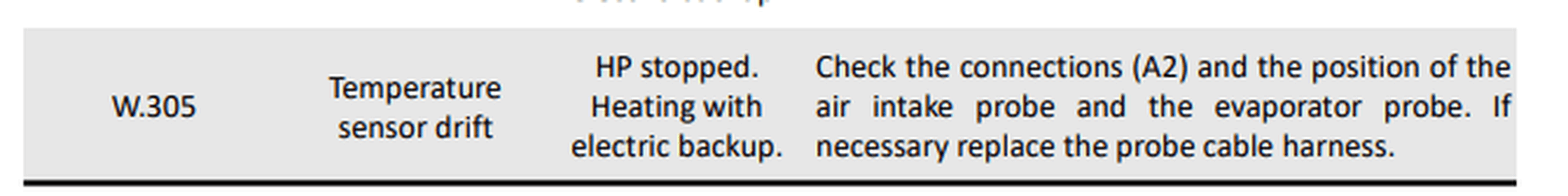

Toen ik zojuist thuis kwam trof ik een alarm op mijn Atlantic Calpyso; W.30.5 error.
Afbeeldingslocatie: https://tweakers.net/i/kZzcCdfmPVECjBBWZV4pLEoEIDA=/full-fit-in/4000x4000/filters:no_upscale():fill(white):strip_exif()/f/image/9TdsQFEtp7gHZKN68iYHM3q1.png?f=user_large
En inderdaad, zo te zien heeft tie vandaag lekker doorgestookt met het backup verwarmingselement :X
Afbeeldingslocatie: https://tweakers.net/i/_cOBpIDZZdE-lemyl4_KW7dO7Qg=/full-fit-in/4000x4000/filters:no_upscale():fill(white):strip_exif()/f/image/hyWM9ia7kD0rzey3ep5Pzzgj.png?f=user_large
Ik draai binnen(in)/buiten(uit) en het viel me de laatste dagen al op dat het behoorlijk fris was in de bijkeuken omdat de koude lucht doodleuk via de warmtepomp naar binnen waait. Zou het kunnen dat de temperatuursensoren hierdoor van slag waren? Ik heb hem even uit en aangezet en hij lijkt het nu weer prima te doen.
Toevallig vanochtend ook een terugslagklep besteld voor de geveldoorvoer, dus hopelijk waait er dan ook geen koude lucht meer naar binnen :)
  • Deismyna
  • Laatst online: 07:53
Ik zie dat tie vandaag, een dag later, weer in storing staat. Na het bevestigen van de melding springen de ventilator en compressor weer aan. De inkomende lucht sensor blijft echter 0,6 graden aangeven en veranderd ook niet. Nadat ik even kort de stroom er af en er weer op heb gezet toont de sensor netjes 19 graden.
Iemand een idee of ik hier zelf nog wat mee kan? Sensor defect? Kabeltje los? De lage temperatuur an-sich lijkt me niet het probleem, als je buiten/buiten draait kan je immers ook <0 graden binnen krijgen.
Of toch de leverancier er bij halen? Spul staat hier nogal strak ingebouwd dus ben er niet heel happig op als het allemaal weer van de muur af zou moeten.

Deismyna schreef op donderdag 11 januari 2024 @ 10:58:
klinkt inderdaad als een gammele sensor / bekabeling. Haal je kappen er eens af, kijk of de sensor misschien vervuild is (schoonblazen/afstoffen?) en anders even ook de kap bij de printplaat er af. Stekkertje los/vast doen.
Helemaal van de muur lijkt mij niet nodig, ergste geval een nieuwe sensor. Als je 'm in handen hebt kan je vast een typenummer vinden en heeft ome ali of Farnell die wel, anders even via leverancier.

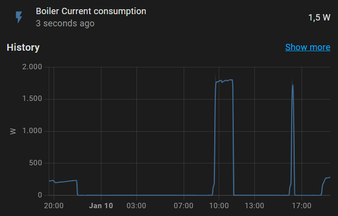

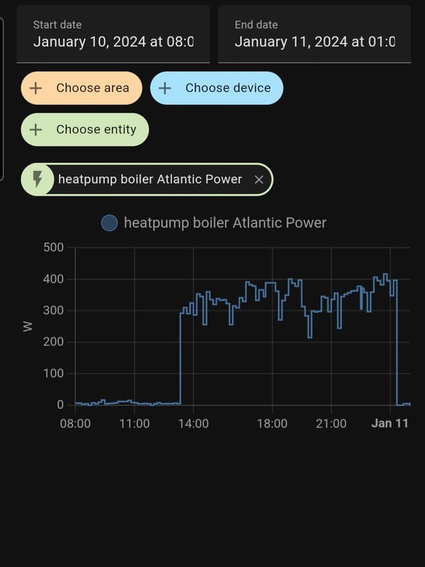

Hoi
Ik heb iets anders opgemerkt met mijn Atlantic v4 met het opwarmen. Het verbruik wisseld veel en het duurt langer om hem warm te worden. In de zomer was het anders. Hij staat in de geïsoleerde garage waar de temp is tussen 10 en 15 graden zonder warming. Gister was 10 graden. Is dit verbruik normaal
Afbeeldingslocatie: https://tweakers.net/i/-AiskHZqNwXT9uWCSCwPoMUOQo4=/x800/filters:strip_icc():strip_exif()/f/image/VBvPs529sNI6LJGUNaWA3VUr.jpg?f=fotoalbum_large
  • loyske
  • Laatst online: 13-10 16:29
@Elegit tap je ook warm water tijdens de opwarmcyclus? Dan lijkt het mij normaal dat hij af en toe even zakt!

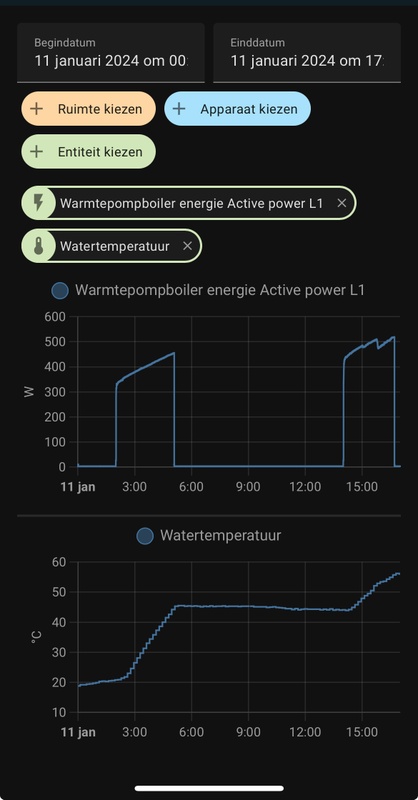

Elegit schreef op donderdag 11 januari 2024 @ 16:12:
Hoi
Het ziet er wel vreemd uit. Dit is een 200L hier op zolder (16-19 graden).
Afbeeldingslocatie: https://tweakers.net/i/o5aZdlhFGuuZG5utUMe9VoZdzXk=/x800/filters:strip_icc():strip_exif()/f/image/WpdqMMtLFBgdKOF768uojvfP.jpg?f=fotoalbum_large
Afbeeldingslocatie: https://tweakers.net/i/Yb5cQXCLPkNWrSP19cFKvGRZQ8w=/x800/filters:strip_icc():strip_exif()/f/image/Fo70ZbVvo61Cu5p5YRshJdn4.jpg?f=fotoalbum_large

Sebazzz schreef op donderdag 11 januari 2024 @ 22:39:
zo ziet het patroon van mijn wpb er ook uit.
Nog even terugkomend op dit issue, diezelfde dag de nieuwe terugslagklep geplaatst in de geveldoorvoer en op de intake nog een filterbox geplaatst. Er stroomt nu geen ijskoude lucht meer via de boiler naar binnen. Dit maakt het een stuk comfortabeler in de bijkeuken met bijkomend voordeel dat er geen storing meer is geweest.
Ik vermoed dat de intake sensor het gewoon slecht trok om in één keer te wisselen van ijskoude lucht van buiten naar de flink warmere binnentemperatuur. Dat verschil zal wel te groot geweest zijn waardoor die in storing schoot.
