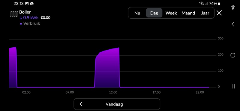

Beste tweakers,
Ik heb een (vooralsnog) onverklaarbaar probleem met mijn Kaysun (=Midea heb ik geleerd) WPB-boiler. Hij heeft de afgelopen dagen non-stop de backup heater ingeschakeld met als resultaat dat ik 55 kWh per dag verbruikte (zie hieronder het pijnlijke plaatje). Ik kwam erachter omdat we op dag 4 zonder warm water zaten (23 graden) en ik eens op mijn energy-app ging kijken. Dus enerzijds de backup-heter aan en tegelijkertijd geen warm water, dat kan ik niet met elkaar rijmen. Heeft iemand dit wel eens aan de hand gehad? Enig idee wat er aan de hand kan zijn? Inmiddels heb ik een reset uitgevoerd en lijkt het probleem vooralsnog verholpen (en hebben we weer warm water), maar ik wil graag weten wat er speelt.
Afbeeldingslocatie: https://tweakers.net/i/HEkz68kBEiTC3vDb5bHaV6kd9dY=/800x/filters:strip_exif()/f/image/QyCJHRDLdldtwJCflNnTn1rj.png?f=fotoalbum_large
  • Judge Ming
Judge Ming

harmen22 schreef op zondag 31 december 2023 @ 16:24:
Beste tweakers,
Is er al ervaring met een eerdere winter? Kan een instelling zijn dat in deze koudere tijden gekozen wordt voor de heater ipv de pomp.

  • Sebazzz
  • Laatst online: 13-10 11:47
Sebazzz
3dp
55kWh per dag?! Waar gaat die warmte naartoe?
  • Martin7182
  • Registratie: Juni 2020
  • Laatst online: 11:34
Wat is je dagelijkse warmwaterverbruik? 55 kWh elektrisch COP 1 komt volgens mij overeen met dik 1000 liter warm water (45 graden opgewarmd).
Beste tweakers,
Is het wel de backupheater? Stond er nog iets op het display?
  • Franciesco
  • Laatst online: 13-10 10:27
Een opgenomen vermogen van 3000 Watt voor een warmtepompboiler is wel heel erg veel. De meeste komen niet verder dan ca 2000-2500 Watt (elektrisch element+compressor samen) voor zover ik gezien heb.
Googlend op Midea zie ik dat de Mideaswan 300 een elektrisch element van 1500 Watt heeft. Daar de compressor bij van zeg 700 Watt (precieze max specs niet gevonden) vraag ik me af of die 3000 Watt van het screenshot wel klopt voor alleen de wp boiler @harmen22? Ik weet het precieze type niet wat je hebt.

Na ongeveer een jaar met een Vaillant Arostor 270l heb ik wel wat gebruikservaring, en die is best positief. Het enige waar ik wat minder enthousiast over ben is de user interface en de instellingen.
Hij is nu ingesteld op min. temperatuur 43 graden (lager kan niet) en maximaal 10 uur om te verwarmen. Dan mag ie zelf bepalen of hij de compressor of de spiraal gebruikt, en je ziet bij koud weer dat hij soms even de spiraal er bij aanzet. Maar...het gebeurt wel eens dat er overdag veel warm water wordt gebruikt in de keuken, of er douched iemand extra overdrag....en dan is er de volgende ochtend te weinig warm water.
Hoe stel je deze Vaillant zo dat hij continue de compressor mag gebruiken om weer op 100 procent te komen?

Niemand die hier wat helderheid over kan geven?

@zerocool door een continueprogramma op de Eco stand in te stellen.
Voor elk tijdsblok dat je kunt instellen moet je immers aangeven welke stand toegepast mag worden: b-b, ECO of Conf. Alleen bij de laatste mag het element meehelpen. Als je alles op Eco programmeerd, wordt het element dus niet gebruikt. Zo heb ik het ingesteld voor mijn aroSTOR 150. En in mijn geval alleen overdag omdat dat genoeg warm water oplevert. En de buitentemperatuur overdag meestal het hoogst is wat resulteert in een beter rendement (+ direct gebruik van PV energie).

Dank! Simpel, maar dat zal het zijn!

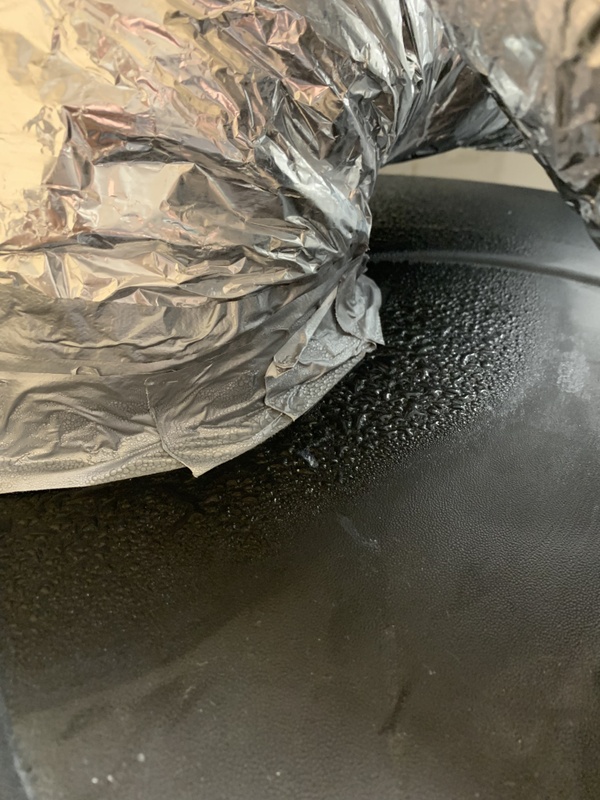

Deze klep is van metaal en niet geĆÆsoleerd. De handleiding van de Explorer benadrukt dat alle kanalen geĆÆsoleerd moeten zijn omdat er anders condensvorming ontstaat. Ubbink Aerfoam lijkt hier een perfect product voor, maar de keuze in verbindingsstukken en kleppen is een stuk minder groot. Nou kan ik mij voorstellen dat dit vooral belangrijk is voor de koude uitgaande lucht, en dat de ingaande lucht hier minder gevoelig voor is. Zou ik hier wel metaal voor kunnen gebruiken?

@SuperKris goeie! Uitgaande lucht is inderdaad koud en moet geĆÆsoleerd worden tegen condenseren van het metaal. Het kunt er ook een rol isolatie opplakken.

Ubbink Aerfoam (tip: Isolatieshop.com) heb ik gebruikt voor uitblazen naar buiten; het is echt nodig om hier te isoleren anders condenseert het vocht in en op het kanaal (zelf ervaren). Mijn invoer binnen gaat door een metalen filterbox (ook doen, zoveel vuil als je in het filter ziet na een paar maanden draaien). Isoleren heb ik niet nodig gevonden.

Afbeeldingslocatie: https://tweakers.net/i/QsmUIa8T-OSyFo1Q1Y8eOwd6MtU=/x800/filters:strip_icc():strip_exif()/f/image/Km9b9jnm6GnBLkGmHYWUhHPN.jpg?f=fotoalbum_large
Hebben meer mensen last van behoorlijke condens bovenop de wpb?
Dit is bovenop mijn 270l arostor. Draait ook extreem lange runs met deze kou.
Edit, wpb draait met buiten/buiten aansluiting
[ Voor 4% gewijzigd door ron36 op 07-01-2024 23:04 ]

Kun je foto maken van het verdere verloop van de buis?
Heb een 150 ltr vat heeft vandaag eigenlijk zoals altijd gedraaid
Na het douchen vanochtend gewoon op temperatuur gekomen. Verbruik 0.9.
Zie foto
Afbeeldingslocatie: https://tweakers.net/i/dLwlu3WwBWdcxxJiGQgoJNW38yo=/800x/filters:strip_icc():strip_exif()/f/image/N7nYtzz6lEqd8uuveASYcQa8.jpg?f=fotoalbum_large
[ Voor 83% gewijzigd door montebaldo55 op 07-01-2024 23:17 ]

ron36 schreef op zondag 7 januari 2024 @ 23:03:
Wat is extreem lang?
De WPB (Ferroli LT-200) doet er hier ook wel langer over. Vanochtend hebben we allebei best lang gedoucht en hij is van 08:20 tot 15:45 bezig geweest om 200 liter water weer naar 55 graden te brengen tegen 2,8 kWh. Condens heb ik bij mijn Ferroli ook wel gezien maar meer langs de zijkanten van de bovenzijde.
  • dof
  • Laatst online: 10:49
dof
Ja, maar beetje condens is niet zo gek. Als de WPB met dit weer energie uit de vele kubieke meters lucht moet halen gaat het met b.v. 0 C er in en met -5 C er weer uit. Niet gek dat er dan wat kou door de isolatie sijpelt en vervolgens wat condens neerslaat (-5 C raakt 20C binnentemperatuur).
Ik heb -zoals velen- Ubbink foam buizen (voor in- uit) en die sluiten niet 100% af en ook het plaatmateriaal van de WPB deel van de boiler isoleert niet 100%. Ik veeg het gewoon even weg.
De runs zijn wel wat langer maar niet extreem lang (bij mij werkt ie tussen 11:00 en max 17:00), maar zoals vandaag is het dan i.p.v. 2 uur b.v. 3 uur run.
