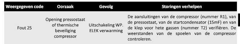

Vandaag ging mij Atlantic Explorer V4 in storing. Hij geeft foutcode W25 aan.
Afbeeldingslocatie: https://tweakers.net/i/iAB_qxtCyp9MR46syPlW2CzH_6w=/x800/filters:strip_icc():strip_exif()/f/image/NRfCgW5yTNaYuazhY1vdib8v.jpg?f=fotoalbum_large
Afbeeldingslocatie: https://tweakers.net/i/p9jB_cKPCRO_drApYlV-BzY8XLM=/800x/filters:strip_icc():strip_exif()/f/image/hrl8TLg6HovZ32gIyhzw3yii.jpg?f=fotoalbum_large
Merkbaar was een rare geur. Ik heb de voorkap en de kap van dekolom verwijderd. Ik zie niets raars, maar voelde wel dat de leiding boven de compressor erg heet was.
De Atlantic Explorer is pas sinds augustus in gebruik. Ik ga zo de leverancier bellen om de fout te melden en te vragen hoe ze dat willen oplossen.

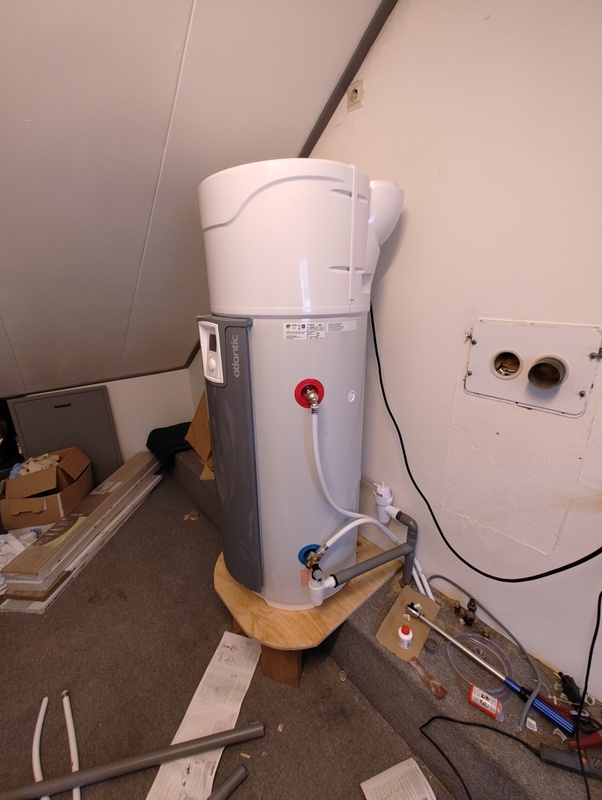

De afgelopen 2 dagen ben ik bezig geweest een atlantic explorer v4 te installeren. Al met al was de hele klus meer werk dan ik dacht:
De wpb 2 trappen op tillen viel vies tegen. Samen met een sterke vriend zouden we dat wel even doen, dikke spanband eronder door en gaan. De eerste trap deden we trede voor trede en dat was zwaar afzien. De 2e trap deden we het anders: lussen maken in de spanband en die over de schouder, Beide gewoon naar voren de trap op lopen en we liepen in een paar minuten met de wpb de trap op.
De bestaande cv installatie verwijderen was ook een redelijke klus, allereerst moest ik de aansluitingen van het cv systeem nog omleggen, en meteen het expansievat verplaatsen en een tappunt en barometer plaatsen. Naast de cv hadden we een 80l sanitair vat die warm werd gemaakt door de cv met electrisch element voor het warm houden, leuk voor instant warm water maar het stroomverbruik van dat ding was misschien wel even hoog als wat de wpb gaat verbruiken. Los daarvan: ik moest eerst 80l warm water aftappen met emmertjes voor die van de muur kon.
Vervolgens heb ik al het leidingwerk naar de achterkant van het wandje gebracht waar de wpb komt te staan. Hierdoor heb ik nu een mooi opgeruimde wand in het zicht, en al het leidingwerk is toegankelijk via een deurtje. Ik heb meteen alle opties toegevoegd die me handig leken, denk aan aftappen, kogelkraan in warmwater leiding, watermeter voor home assistant, etc.
Enige wat nog open staat is de lucht aan/afvoer. Ik heb nog een dakdoorvoer van de cv, maar die lijkt me te klein. Deze zou dus vervangen moeten worden door een 160mm versie, maar daar heb ik nu geen zin in. Deze winter ga ik dus eerst binnen/binnen draaien (staat op een zolder van zo'n 200m3)
Opvallende constatering: iedereen is altijd blij dat je met een wpb meteen warm water hebt, maar in ons geval is het juist langzamer geworden. In de douche was het 5 seconden, en nu is het 10 (ongeveer). Mijn vermoeden is dat de 1m, 3/4" flexibele slang de oorzaak is, voorheen zat daar meteen het reservoir.
Na 2 dagen werken is dit het resultaat:

hansvk schreef op donderdag 21 december 2023 @ 13:11:
die leiding hoort erg heet te zijn, dat is de leidinng waar het hete gas doorgaat wat je water verwarmt.
lijkt erop dat de beveiliging aangesproken is in de compressor. dat is doorgaans niet goed. dat kan je herkennen doordat die het een uurtje later ineens weer normaal doet.
kan ook zijn dat er wat anders is maar das niet te zeggen zo. een koudemiddeltekort kan dit ook veroorzaken dus staar je niet blind op de foutmeling zelf. gewoon de leverancier erbij halen.
De compressor was ook erg heet, of dat normaal is? Er was ook stank, mogelijk van te heet geworden isolatie? Onder de kappen was verder niets ongewoons te zien.
Ik heb contact gehad met de leverancier. Die wist niet meer te zeggen dan dat ik maar een e-mail moest sturen en hij navraag gaat doen. Afwachten dus en tijdelijk met alleen het elektrisch element verwarmen.

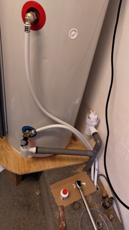

En mijn WPB ook aangesloten, morgen maar eens zien of die opwarmt. Boost functie werkte wel, rap 5 graden in half uur er bij.
Nog suggesties voor mij....? (Jaah moet het gereedschap nog opruimen en hij komt nog op een aparte groep en afvoer maak ik nog even aan de muur vast).

Plof schreef op vrijdag 22 december 2023 @ 16:05:
Sifon?
  • Plof
  • Laatst online: 07-10 14:52
Daar zitten er twee op, voor overdrukventiel en condensafvoer. Of wat bedoel je...?

Plof schreef op vrijdag 22 december 2023 @ 16:12:
Ah die witte dingen, grappig die kende ik nog niet.

Vrij standaard bekersifon. Condensafvoer lijkt een air gap te hebben. Waarom eigenlijk?
  • RichieB
  • Laatst online: 07:36
Die air gap bij een sifon is bedoeld zodat je het overdrukventiel kan zien druppelen. Voor condenswater is dat niet nodig, maar dat sifon werkt zo nu eenmaal..

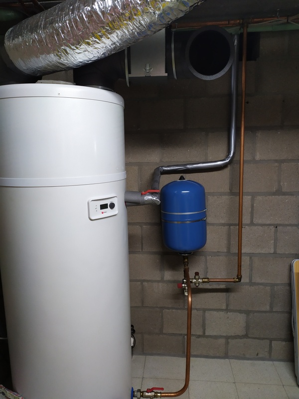

Even een totaal andere vraag.
Onze wp-boiler 270L staat in de kelder op de grond.
Stel dat deze nu stuk gaat en moet terug gestuurd worden.
Hoe krijg ik het ding dan leeg ?

karine1 schreef op zondag 24 december 2023 @ 12:48:
Zorgen dat er via de warmwater aansluiting lucht in de boiler kan komen (koudwater "in" dicht zetten en ergens een warmwater kraan openen)
Dan koudwater aansluiting losdraaien bij de boiler en aftappen. Het lijkt er op dat je een aftapkraantje hebt dus je kan gecontroleerd aftappen.

Doggieman schreef op zondag 24 december 2023 @ 13:07:
Bedankt, hopelijk dat het nooit zover moet komen. :)

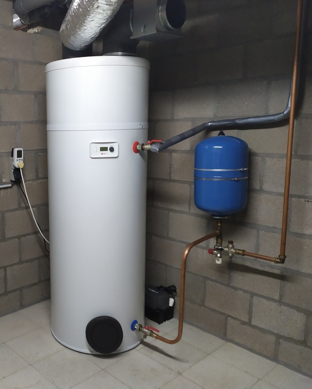

  • karine1
  • Laatst online: 09-10 16:16
natural colour schreef op zondag 24 december 2023 @ 13:48:
Zie ik geen inlaatcombinatie? daar heb ik mijn boiler mee afgetapt.
Of zit deze veel hoger? ivm niet mogelijke riolering in kelder...
Inderdaad geen riolering daar, het water wordt telkens automatisch naar een afvoer op de gelijkvloers gepompt.

  • wizzopa
  • Laatst online: 08:46
@karine1 Ik zie dat je warmwater aansluiting direct van uit de boiler om hoog gaat, hierdoor ontstaat de thermosiphon werking dit zal warmte verlies geven.

wizzopa schreef op zondag 24 december 2023 @ 14:07:
Ik moet de leiding toch sowieso naar boven krijgen. Hoe kan dit anders ?
[ Voor 3% gewijzigd door karine1 op 24-12-2023 14:20 ]
  • wizzopa
karine1 schreef op zondag 24 december 2023 @ 14:19:
vanuit de boiler eerst 50 cm naar beneden en dan naar boven.

  • hansvk
  • Laatst online: 08:53
En volgens mij mag er geen afsluiter zitten in de koudwaterleiding tussen de inlaatcombinatie en de boiler

  • karine1
hansvk schreef op zondag 24 december 2023 @ 14:30:
Er moest eens iemand dat kraantje dichtzetten terwijl de boiler in werking was dan was er inderdaad een veiligheidsprobleem. Uit veiligheidsoverwegingen zou ik de rode hendel wel kunnen verwijderen.
Betreft thermosiphon werking, over welk mogelijk verlies spreek je dan ?
Voor enkele Euro's/jaar ga ik geen sanitair man laten komen.

@karine1
Bij thermo sifon stijgt warm water op in een leiding, koelt af en zakt weer naar beneden terug naar de tank via een ander leiding. Zo is een warmwater systeem met boiler in een thuis situatie niet opgebouwd dus daar komt geen thermo sifon bij voor want er is gewoon geen stroming als er geen warmwater wordt getapt.
Warmte doorstraling kan wel. Gewoon leidingen isoleren.

Doggieman schreef op zondag 24 december 2023 @ 16:07:
@karine1
Kuch..
Thermosifon gebeurt ook in een enkele leiding.
Afbeeldingslocatie: https://tweakers.net/i/IMNpILymrLvOzsLMBCpr_lgImQ0=/full-fit-in/4000x4000/filters:no_upscale():fill(white):strip_exif()/f/image/7p8AuJqQWdyl3itc7HJuGOgO.png?f=user_large
Zoals @wizzopa aangeeft eerst even naar beneden en dan omhoog.

@Doggieman Wat jij beschrijft is een circulair systeem waarbij een thermosifon gebruikt wordt voor de stroming. Hetzelfde treedt ook op in een enkele leiding: het warme water stijgt in het midden, koelt af aan de buitenkant en loopt terug het vat in. Zoals @Ronald.42 ook laat zien.
@karine1 Hiermee kan je (als de leiding lang genoeg is en goed zijn warmte kwijt kan) tientallen kWh warmte per dag onttrekken aan het vat.

RichieB schreef op zondag 24 december 2023 @ 16:21:
Lang genoeg, we spreken hier over een leiding van +- 1,5 meter.

Ja...klopt en kan. Maar met zo'n dunne warmwater leiding valt dit reuze mee hoor.
@karine1 voel even aan je warmwater leiding. Als deze warm is op een meter afstand dan kan je overwegen wat Wizzopa voorstelt.
Niet direct na warmwater tappen voelen natuurlijk 😁

@karine1 Voel ook even aan de leiding van je wateraanvoer. Bij mij is de horizontale aansluiting erg warm, maar daarna loopt mijn leiding naar beneden en wordt hij koud. Bij jou loopt hij horizontaal en omhoog.

Je gaat er vanuit dat het koude water van boven terug in de boiler loopt zoals in het aangehaalde voorbeeld.
En de leiding gevuld met koud water is natuurlijk langer dan 1,5 meter.
Ik heb net eens gevoeld en de eerste halve meter voelt de leiding inderdaad een beetje warm aan, na 1 meter voel je nog iets en op 1,5 meter voelt de leiding gewoon koud aan.
Water in de boiler is momenteel 59 graden.
De wateraanvoer is overal koud.
De vraag blijft is het de moeite om daar een sanitair man voor laten langs te komen om dit aan te passen ?

karine1 schreef op zondag 24 december 2023 @ 17:05:
Da's afhankelijk van wat het kost bij een "echte" instalateur. Maar als ik alleen al de voorrijkosten reken dan kan dat niet echt uit denk ik. Dat nog even los van de vraag of er iemand wil komen voor zo'n klusje. Heb je geen handige buurman?
Ik weet niet hoe handig je zelf bent, maar je zou het zelf kunnen oplossen met wat knelkoppeling knietjes als je geen buigblok hebt. Al ben ik zelf geen voorstander van zoveel 90 graden knietjes in een leiding.
Kwestie van even langs de bouwmarkt voor 4 knietjes en een meter roodkoper buis. Uurtje werk met aftappen mee schat ik zo in.

Er zitten 2 afsluiters met een rode hendel op, er is een kans dat die niet voor drinkwater geschikt zijn.
Als er een merk en type op de kranen (of afrekening) staat kan je het checken.
Dan ook nog zodanig dat de wpb met beide kranen dicht zonder het expansievat en de inlaatcombinatie zit.
Dat is eenvoudig op te lossen door die van de koude kant te verplaatsen naar rechts van het expansievat zodat deze en de inlaatcombinatie altijd hun werk kunnen doen.
Wie dit geïnstalleerd heeft lijkt dat niet vaak te doen en leest geen handleidingen...

Speedy-Andre schreef op zondag 24 december 2023 @ 19:56:
Wat mij betreft mocht ie terugkomen en dan gelijk die U erin zetten voor het mooie (en ter compensatie).
Dit dus, plus de isolatie op de warmwater leiding - ik heb altijd geleerd dat dit alleen mag met verwarming, niet sww ivm legionella
Duurzaamheids-bingo! Gasloos, 15 panelen, WP Pana 5J, Pana 150L WPB, 7kwh Anker Solix accu
Ik zou eerst even de isolatie weghalen die daar niet hoort en dan bepalen hoeveel extra warmteverlies je hebt. De boiler heeft een gespecificeerd stilstandverlies, als je daar dik overheen zit dan is wel ongeveer in te schatten hoeveel het extra verlies jaarlijks kost.
  • karine1
Martin7182 schreef op zondag 24 december 2023 @ 22:09:
Stilstandsverlies : 1,77 kWh/dag
Isolatie is eraf, leiding is 50 cm warm vanaf dan koud.
Op welke manier kan ik dat verlies het makkelijkst meten?
Ik las gisteren nog een artikel dat een boiler zelf isoleren dit verlies enorm zou beperken.(10cm glaswol bv)
Afbeeldingslocatie: https://tweakers.net/i/YP0c5-hfHSty7yDOzOSHCuFsmp4=/800x/filters:strip_icc():strip_exif()/f/image/w34s1W4SLkWMtWc163cW2WMM.jpg?f=fotoalbum_large
[ Voor 22% gewijzigd door karine1 op 25-12-2023 13:55 ]

karine1 schreef op maandag 25 december 2023 @ 13:27:
1.77 kWh elektrisch gemeten? Uit de specs haal ik 27 W stand-by verbruik. Dat zou bij COP 3 neerkomen op 81 W thermisch, dus zou wel eens kunnen kloppen voor een 270L tank. Hoe dan ook, 27 W × 24 uur = 0.648 kWh/dag. Mijn voorzichtige inschatting is een thermosiphonverbruik van maximaal 1.77 kWh - 0.648 kWh = 1.122 kWh/dag. Met b.v. een stroomprijs van €0.35/kWh zou dat dan maximaal €0.39/dag extra kosten t.o.v. een situatie zonder thermosiphon.
