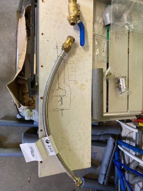

Ook hier een Altantic explorer V4, ondanks dat ik bijna alle pagina's doorgespit heb twijfel ik over het aansluiten.
Ik wil de oude leidingen die er zijn gebruiken, daarop overgaan op koper en dan:
Koud: kogelkraan - koper - inlaatcombi van 6 bar - koper - schroefbus 15mm : 1/2 - flexibele leiding tot 10bar DN13 - verloopring 1/2 : 3/4 - WPB
Warm: geleverde koppeling en verder zlefde als boven zonder combi en kogelkraan
Kan dat zo? Ik zie nergens dat ik geen flexibele aansluiting mag gebruiken.
Nog ideeën voor minder kopelstukjes? Eventueel de kogelkraan ertussen uit en alleen de inlaatcombi aangezien je die ook dicht kan draaien...

@Dracoplasm Dat lijkt me prima kunnen. Zoals je zegt voegt de kogelkraan niet veel toe. Let op dat Atlantic zelf een 7 bar inlaatcombinatie aanraadt. Als je bewust 6 bar kiest, prima. Dan zal je iets meer waterverlies hebben.
  • CurlyMo
  • Laatst online: 09:02
@Dracoplasm ook aan de warme kant een kogelkraan. Dan kan je je boiler volledig afsluiten.

RichieB schreef op zondag 24 september 2023 @ 17:52:
Dat heb ik inderdaad gelezen, ik kan ze alleen niet vinden. Enkel 6 of 8...

Dracoplasm schreef op zondag 24 september 2023 @ 20:19:
In België is standaard 7bar, 10Kw
https://wattswater.be/nl/...s-systems/safety-devices/
  • Dracoplasm
  • Laatst online: 18-03 16:28
Dank voor de link, maar volgens mij is die inlaatcombinatie zelfs 8 bar. Als ik geen 7 kan krijgen zal het toch een 6 moeten worden ipv een 8 neem ik aan. Water dumpen door te de verkeerde inlaat combinatie vind ik wel enorm zonde overigens.

  • Dracoplasm
Dank je, ondertussen besteld en ook maar meteen een dn19 flexibel. Dan moet het wel goed komen.

@Dracoplasm Ik heb deze gebruikt, inclusief het bijbehorende chiffon.

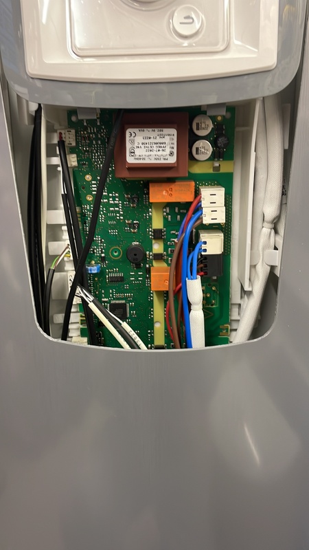

  • paQ
Is er op de Explorer V4 nu ook een droogcontact-methode om de boost in te schakelen?
Het PV contact doet hem alleen inschakelen lijkt het, maar zonder boost. klopt dat?
  • Hespy
  • Registratie: November 2022
  • Laatst online: 18-11-2024
Kiwi_Kevin schreef op maandag 25 september 2023 @ 10:46:
Ok, kan ik nog wel toevoegen maar dan komt de operatie die ik zo lang mogelijk uitstel :) de boiler leegmaken..
Inlaatcombinatie dicht en aftapper openzetten lijkt me dan de eerste stap, maar je moet ook beluchten (via de warme leiding) om vacuum te voorkomen. Hoe zorg je er dan voor dat het water uit de aftapper komt in plaats van uit de warme leiding als deze een verdieping lager ligt?
Ik gebruik overigens deze slangen
Heel je vat aflaten zal niet nodig zijn.
Sluit je koud water af en laat al je warm water kranen dicht, laat je druk af via je aflaat kraan, het vat zal in een zeer kleine onderdruk komen te staan waardoor er niet veel water uit zal komen, dan snel afkoppelen en opnieuw terug aan sluiten.
  • paQ
Afbeeldingslocatie: https://tweakers.net/i/pF7-8nfUn8oq_xxx29jbzHnVLVE=/x800/filters:strip_icc():strip_exif()/f/image/SjLttAHA3Aq7L4SlOkY3Pf3C.jpg?f=fotoalbum_large
Bovenste rechts is het elektrische element.
Het relais schakelt, daarna spanning op de draden
Moet toch iets zijn om dit te triggeren anders dan via de controller?

  • Jim423
  • Laatst online: 11:20
paQ schreef op maandag 25 september 2023 @ 11:15:
Op PV stroom wil je natuurlijk niet het element gebruiken. Dan zou het vat veel te snel opwarmen en vaak is er geen 2200W vermogen beschikbaar.

  • paQ
naja behalve dat gaat het me nieteens om de PV.
Ik wil eigenlijk het nest DHW contact aansluiten op het element in de WPB.
Nu heeft het element ook een eigen thermostaat. (62?)
M.a.w.
Het is in de nest mogelijk om DHW boost 45min bijv te doen. (stel er willen twee mensen in bad achter elkaar)
Op zich vind ik dat best wel een mooie optie.
Anders moet ik naar de kelder, het ding op boost zetten, en niet vergeten uit te zetten na 45 min.
Ik zou dus ook het element kunnen loskoppelen van de PCB en rechtsreeks aansturen. (?)
(al doet de compressor dan niet mee natuurlijk)
[ Voor 4% gewijzigd door paQ op 26-09-2023 09:18 ]

  • flippy
flippy
Alle rechten voorbehouden.
de atlantic kan gewoon naar 62 op de compressor. geen element nodig. dus als je de de PV ingang gebruikt als droogcontact kan je met een willekeurig schakelding de unit forceren naar 62 graden.
ik heb het element gewoon helemaal uitgezet in het fabrieksmenu. ding is gewoon niet nodig tenzij de warmtepomp zelf stuk gaat.
boven de 80 gaat de atlantic zoizo in storing.

Ik zou de Atlantic niet willen opwarmen tot 80/90 graden, met alle electronica die erin zit. Ik zou dan een e-boiler voorschakelen en deze traploos regelen.
yep, maar zo wordt mijn "nest > boost > 45 min overbodig.
Ik schakel het PV contact nu ook wel eens op een wifi schakelaar, maar ergens is dat volstrekt zinloos voor deze toepassing mijns inziens.
Ik wil gewoon dat ik geforceerd het element kan inschakelen. Is ook later op een dynamisch contract superhandig.
@RichieB Kun je via een toepassing in bijv HA dus nu ook -via de bridge- de boostfunctie inschakelen?

paQ schreef op dinsdag 26 september 2023 @ 10:45:
Ik gebruik zelf geen HA, maar de code is er voor aanwezig in Home-Assistant.
  • Speedy-Andre
  • Laatst online: 12:03
Speedy-Andre
Sony ZL, XA, Nokia XR20
Afbeeldingslocatie: https://tweakers.net/i/Xludj_h5RgJcnrj697FRi8z6G7g=/234x176/filters:strip_icc():strip_exif()/f/image/n6uS8JqlcFg8MBPn1N4cL5XE.jpg?f=fotoalbum_medium
Dit is voor de V3, de V4 kent meer opties.
Heel direct werkt het niet, net als de app.
paQ schreef op dinsdag 26 september 2023 @ 11:03:
Je bedoelt van het element dat er nu in zit toch?
Ja, ik weet niet waar je er een andere in zou willen stoppen :+
[ Voor 20% gewijzigd door Speedy-Andre op 26-09-2023 11:22 ]
