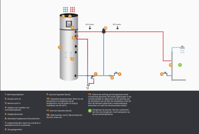

Zie onderstaande installatieschema voor een warmtepompboiler stand alone versie (Aquapura 270i). De daarin opgenomen thermostatische mengkraan (nummer 10) is toch niet nodig als je thermostatische mengkranen hebt in je badkamer (douche en bad) of zie ik iets over het hoofd?
Afbeeldingslocatie: https://tweakers.net/i/Ye19b2jZRZOg0OlH0xq1kenj3zs=/800x/filters:strip_icc():strip_exif()/f/image/nqm3k0BmPeby7rmWN0duyHDc.jpg?f=fotoalbum_large

mrme12345 schreef op maandag 28 augustus 2023 @ 00:05:
Ik heb nog geen installatie hier binnen het topix gezien die dit er in had. Inderdaad een thermostatische kraan hoort dit op te vangen. 🙂
Bij zonneboilers word deze toegepast ivm de hogere watertemperatuur.
Bij een warmtepompboiler lijkt het me inderdaad overdreven

Na een legionellerun kan er hier toch water van 70 graden uit de kraan komen.
Maar met een CV is dat water ook 60 graden en daar steekt ook niemand zomaar zijn handen onder de kraan. Vind het zelf dus wat overdreven en meer iets voor de doetjesgeneratie. "Safety for everything" :Z

De mengkraan vlakbij de boiler kan natuurlijk ook het warmteverlies verminderen, afhankelijk van de lengte en isolatie van je leidingen. Leidingen zijn doorgaans juist slecht geïsoleerd zodat ze snel genoeg afkoelen i.v.m. legionella.

Vraag...heeft het zin om de koud water toevoer op de Atlantic door de inwendige warmtewisselaar te lussen?
Mij gedachte is dat de eigen warmte het toevoerwater al voorverwarmd voor het de ketel in gaat....
Kan het condenswater met een CV-condenspompje afgevoerd worden...dit ivm voorkomen openbreken plafond om bij een afvoerleiding te kunnen komen

Matn61 schreef op zondag 3 september 2023 @ 22:10:
Door de spiraal sturen helpt niet echt, het water stroomt alleen als je een warme kraan open zet.
Bovendien staat er dan warm water stil wat legionella groei kan betekenen.
Je hebt toch ook ergens een inlaatcombinatie zitten die op een afvoer loost?
de atlantic moet helemaal niks doen met de ketel en de ketel ook niet met de atlantic.
en ja, daar kan je condenspompen voor gebruiken. gebruik hiervoor wel een bakpomp van 1 a 2 liter en niet een standaard airco condenspompje, die zal dat niet bij kunnen houden.
niet vergeten om die elke maand een liter water te geven zodat die goed blijft.
[/quote]
WPB staat klaar om aangesloten te worden, maar moet nog een keer van z'n plek, dus nog liever geen water er in. Aangaande inlaat-combi.... bij mij ketel zat een invoer 3/4 met handeltje en aftap....lijkt op inlaatcombi, maar lijkt ook op een terugslagklep met aftap. Beter gewone inlaatcombi plaatsen lijkt mij....
Terugkomend op afvoer...een condenspompje zou beide kunnen verpompen lijkt mij...(?)

bij het plaatsen van een tank ALTIJD een aftapmogelijkheid installeren op de laagste aansluiting.
let op dat een bakpomp wel het uitzetten kan bijhouden als de tank opwarmt maar een overdruksituatie niet.

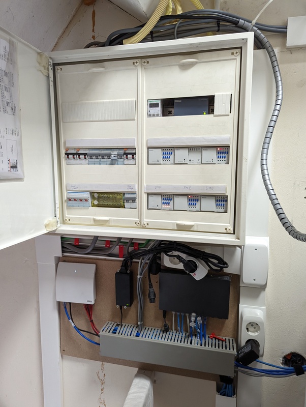

Mijn 2e verdeler. Groepen voor de zonne omvormers, WM, WD en KNX schakel materiaal.
Afbeeldingslocatie: https://tweakers.net/i/LryXFjoIp1uRw6Z8ab_nkgY7_Tc=/x800/filters:strip_icc():strip_exif()/f/image/m93thoSiRhRkd7WTyPVJCkhz.jpg?f=fotoalbum_large

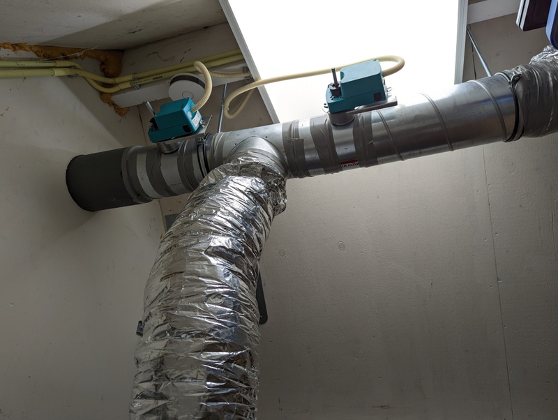

De luchtkanalen voor uitblaas lucht met de 2 kleppen (links naar buiten, rechts naar de zolderkamer)
Afbeeldingslocatie: https://tweakers.net/i/Ma2FNJND1AiHxm3MYnFs22Zz6Ys=/800x/filters:strip_icc():strip_exif()/f/image/bVRI1CQCRRELqxWOH1a5ogJl.jpg?f=fotoalbum_large
