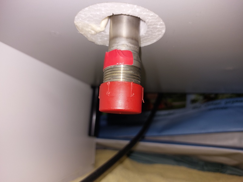

Ik heb dit topic doorgenomen maar vindt eigenlijk geen antwoord op mijn vraag. De loodgieter komt morgen, maar ik heb niet voldoende vertrouwen dat hij hem goed aansluit m.b.t. galvanische corrosie. Kan iemand me helpen?
Ik heb een Varme VT180C warmtepompboiler met een RVS tank en RVS aansluitingen. De handleiding zegt:
Your DHW HP has a high quality stainless steel tank for the DHW production. In order to protect the tank and also the connectors you have to avoid connecting copper pipes or galvanized steel fittings directly. The use of insulation fittings is mandatory in this case.
Een insulation fitting is een diëlektrische koppeling begrijp ik.
Ik wil de aansluitingen doen met een flexibele slang. Ik had aan de loodgieter gevraagd RVS slangen te gebruiken. Hij heeft echter slangen met een galvanische mantel gekocht. De moer en het nippel lijken van messing. Er kan natuurlijk nog een EPDM ring worden geplaatst.
Vraag; Gaat dit goed? Een messing moer van een flexibele slang (EPDM van binnen, gegalvaniseerd stalen mantel) op een RVS tankaansluiting?
Afbeeldingslocatie: https://tweakers.net/i/HaGXVpLdgOsxSDF4xypX-pSrCtQ=/232x232/filters:strip_icc():strip_exif()/f/image/9m1z1YPEmzD6YX4vqeGoM1VI.jpg?f=fotoalbum_tileAfbeeldingslocatie: https://tweakers.net/i/sIVR_ijc9Hii7gt8IghJbWULpBM=/232x232/filters:strip_icc():strip_exif()/f/image/A1DXbspZGWjWcW9NmzLrejkh.jpg?f=fotoalbum_tile
De aansluiting op de warmtepompboiler is van RVS:
Afbeeldingslocatie: https://tweakers.net/i/yVsz3BV6yKp2rdK8td59G3v1uPI=/800x/filters:strip_icc():strip_exif()/f/image/AKvOBvkoZbCkJtWMjG6Gyf9W.jpg?f=fotoalbum_large
  • Jim423
  • Laatst online: 22:09
Hier moet wel een galvanische scheider tussen lijkt mij.
Anders zal het RVS het messing gaan aantasten.

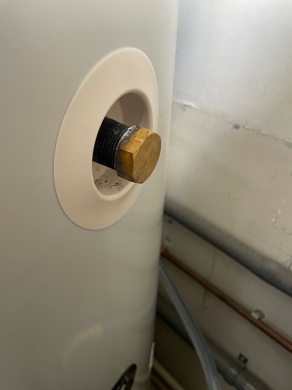

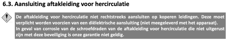

Ik heb toevallig ook een diëlektrische vraag voor de Atlantic Explorer 4. De handleiding is vrij duidelijk:
Afbeeldingslocatie: https://tweakers.net/i/hsOxD1MtuhXaNRwS0KqszwGkXEk=/800x/filters:strip_exif()/f/image/HkQICxFvztn6ozgZTuw0GavR.png?f=fotoalbum_large
Er is inderdaad een diëlektrische aansluiting meegeleverd. Nu wil ik gebruik gaan maken van een hercirculatiepomp. Daarvoor is een aparte (witte) aansluiting waarover Atlantic ook duidelijk is:
Afbeeldingslocatie: https://tweakers.net/i/pM5OJiqfYuHFK0tZ47toFXpZs4c=/800x/filters:strip_exif()/f/image/FETiuH2qIW2pOnRspmaCFqK1.png?f=fotoalbum_large
Daar heb ik 2 vragen over:
  1. Er wordt voor de aanvoer waterleiding (blauwe inlaat) geen eis gesteld voor een diëlektrische aansluiting. Waarom is dat? Heeft dat te maken met de temperatuur? Zo ja, dan vervalt dat argument bij hercirculatie toch? De ingang wordt dan net zo warm als de uitgang ("aansluiting aftakleiding voor hercirculatie").
  2. Mijn Explorer 4 heeft op alle 3 de waterleidingen (ingang/uitgang/hercirculatie) kunststof schroefdraad met daarin een kunststof ring. Pas daarachter zie ik metaal zitten. Hoe zijn deze aansluiting überhaupt vatbaar voor galvanische corrosie?

Volgens mij heeft dat niets te maken met temperatuur maar met maar 1 leiding kan er geen stroom lopen tussen de verschillende leidingen.

Jim423 schreef op dinsdag 15 augustus 2023 @ 21:38:
Het schroefdraad zelf is natuurlijk ook gewoon staal en gevoelig voor corrosie daarnaast kan er via het schroefdraad ook stroom lopen naar de tank.
Gaat wel om temperatuur. Bij hogere temperaturen heb je meer ionen in het water (afkomstig van het metaal) en sowieso een hogere reactiesnelheid.
Bij recirculatie zou je dan dus ook voor koud een dielektrische koppeling nodig hebben. Echter vaak is recirculatie maar een paar uurtjes per week. Dan zou ik er geen moeite voor doen. Niet nodig
  • Jim423
Mijn koudwateraansluiting is zeker boven de 50 graden ook zonder recirculatie. Kan hem ook niet vastpakken. Dus dat vind ik wel een apart argument.
Ik ben wel benieuwd hoe die aansluitingen er over 10 jaar uitzien. Zeker de warme aansluiting is best bruin vanbinnen en de koppeling zit erop.
Het schroefdraad op mijn Explorer 4 ziet er uit als kunststof maar dat blijkt een coating te zijn. Mijn multimeter geeft aan dat het inderdaad wel geleidt.
Update: Ondanks dat ik besloten heb meerlagenbuis te gaan gebruiken ga ik toch op alle 3 de aansluitingen deze diëlektrische koppeling plaatsen. Voornamelijk om dit te voorkomen. :| Met dank aan @Maartens1981 en @Signor Doekie en de rest van de actieve leden hier.

RichieB schreef op woensdag 16 augustus 2023 @ 10:31:
Nu gelijk doen is beter dan achteraf, want dat is wel een gepruts kan ik je vertellen...
Ik heb de recirculatie nog (niet) aangesloten, afgedopt volgens handleiding en meegeleverde spullen.
Ziet er nu bij mij zo uit....
