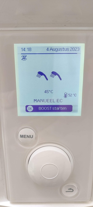

Ik denk dat mijn Atlantic Explorer v4 bezig is met een legionella run. Kan ik dat nog ergens specifiek zien?
Anders snap ik niet waarom hij niet stopt bij 45°C.

Ik heb onlangs de leidingen aangesloten en getest op lekdichtheid. Daarna heeft de WPB een tijd op afwezigheid gestaan. Omdat ik morgen de warmwateraansluiting verder ga afronden, heb ik de WPB vandaag naar de reguliere stand gezet.
Gevonden door nog eens goed te zoeken in dit forum. Dus direct na uitschakelen van afwezigheid een legionellarun.
Knielen in "Warmtepompboiler topic (WPB) deel 2"
[ Voor 48% gewijzigd door hansvk op 04-08-2023 14:48 ]

Jim423 schreef op zaterdag 15 juli 2023 @ 09:14:
Dit klopt. Ik stuur hem puur op dynamisch energiecontract daarbuiten mag hij absoluut niet verwarmen
Speedy-Andre schreef op maandag 11 april 2022 @ 12:35:
Als je hem op 'afwezig' zet reageert het PV contact gewoon, dan is het minimum in feite zelfs 15 graden :*)
Interessant, bij mij niet. Boiler is op dit moment 34 graden, boiler staat op afwezig zonder einddatum, en het PV contact inschakelen doet niets.
Ik heb hem sinds 8 juli oid, dus een nieuwe firmwarerevisie waarbij dit niet meer gebeurd wellicht? Ik heb revisie B.
Edit: Boost via overkiz/Cozytouch reageert wel in afwezigheid (via HA). 8)7

Sebazzz schreef op maandag 7 augustus 2023 @ 08:22:
Jij hebt de V4, wij de V3. Alleen bij de V3 werkt het PV contact in de afwezigheidsstand. Althans zo wordt dat gemeld in dit topic.

de Peer schreef op maandag 7 augustus 2023 @ 09:08:
Ah, bij de V4 is het PV contact dus redelijk nutteloos 8)7
Bij de V4 is het gedrag dus:
* Ongeacht de instelling of het PV contact gebruikt wordt verwarmd hij binnen de programmering naar het setpoint wat minimaal 50 graden is
* Wanneer het PV contact stroom krijgt verwarmd hij naar 62 graden. Ook als hij al een verwarmingscyclus heeft gehad naar het setpoint.
* PV contact werkt niet bij afwezigheid.
* Boost werkt wel in afwezigheid, via Overkiz. De Cozytouch app verbergd deze controls bij afwezigheid.
Dus eigenlijk de enige manier om de V4 te laten werken op de gewenste tijd die het via Overkiz aan te sturen: afwezigheid, en dan boost bij verwarmen warm water wat de boiler effectief cloud afhankelijk maakt. |:(

Sebazzz schreef op maandag 7 augustus 2023 @ 09:29:
Je kan de v4 via het fabrieksmenu veel lager zetten.

flippy schreef op maandag 7 augustus 2023 @ 09:43:
Ik zie het, menuknop, halve slag naar links en halve naar rechts. Wel nog een beetje een doekje voor het bloeden, maar beter dan niets :+
