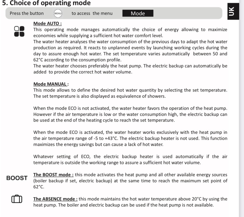

Vandaag een foutmelding van mijn Atlantic V4 200l met extra spiraal.
De foutcode is Fout 09 Watertemperatuur te hoog (>80 graden), dit komt dus door de Vacuüm buizen die de spiraal in de Wp opwarmt met Glycol.
Is dit in te stellen dat deze fout niet meer voorkomt?
Om de fout te resetten moet de resetknop op het apparaat zelf ingedrukt worden, dit kan dus helaas niet via de app (hij zit in en omkasting)...ook niet erg handig....

2. Temperatuur doorheen spiraal mag niet hoger zijn dan 85°C (en max 3 bar - zie in handleiding punt 6.4) en de temperatuur in de kuip zelf niet hoger dan 73°C à 75°C, vanaf 80°C zal de Explorer in foutcode vallen, dit is niet goed voor het toestel. Een voeler kan op onderstaande - met geel aangeduide - plek geplaatst worden, tegen de buitenkant van de kuip van de Explorer, op deze manier kan de temperatuur in de kuip gemeten worden en kan de zonneregeling zich op het gepaste moment stoppen.
Bron: https://atlantic.wecarede...te-worden-met-de-explorer
Dus nee...het is niet goed om de tank boven 75 graden te brengen. Laat staan 80. Dus daar zou ik zeker even een voeler regeling op zetten.
Ik hoop dat je die spiraal niet opwarmt met Glycol. En wel hierom (zelfde bron):
"Opgepast: de glycol-oplossing mag niet direct door de serpentin in de kuip vloeien, want mocht er een lek zijn bestaat de kans op verontreiniging van het tapwater met glycol, dit is wettelijk verboden. De glycol uit de zonnepanelen moet dus eerst via de warmtewisselaar van het zonnestation lopen."
[ Voor 16% gewijzigd door Doggieman op 16-07-2023 23:48 ]

Dank je voor de info!
Dit staat dus helaas niet in de standaard handleiding
Ik heb er een extra voeler bij geplaatst om de temp onder in het vat te meten, deze komt max op 77 graden dus nog geen 80 maar wel iets te warm ik zal kijken of ik de PWM van de pomp kan aanappsen waardoor deze temperatuur omlaag gaat.
De druk in de spiraal is 2,5 bar, dat moet dus geen probleem zijn.
Deze vind ik best bijzonder, alle systemen werken volgens mij op deze manier en wettelijk verboden, ik kan er niets over vinden.

Je vindt al die regels maar bijzonder, ik zie een fabrikant die de risico's kent en de regelgeving per land.
  • Activate
  • Laatst online: 07-10 10:42
Hallo Andre,
Dank je voor je reactie
Ik vind de regels niet bijzonder het enigste wat ik bijzonder vindt dat het glycol niet (wettelijk) rechtstreeks in de spiraal zou mogen,90% van de installaties in NL werken op deze manier.
Daarom denk ik voor het gemak maar even dat het een regel in Belgie is.
Verder is het systeem zo aangesloten als op het plaatje.
Zo zie ik o.a. een mengklep die de temperatuur richting de spiraal beperkt en een expansievat.
Dat expansievat kan ook een 3 bar aflaat zijn.
Deze zie ik echter niet de mengklep is volgens mij voor de beveiliging van het water wat uit de boiler komt, dat deze nooit hoger wordt als 62 graden en zo de achterliggende apparatuur niet beschadigd?
Ik heb de PWM van de zonneboiler pomp hoger gezet, dus iets meer pompcapaciteit waardoor de warmteafgifte aan de boiler minder zou moeten worden.

Recent is bij mij een Atlantic Calypso VM 150 geplaatst.
De instelmogelijkheden en de menu structuur vind ik niet erg uitgbreid.
1. ik zie dat de legionella run 4 x per maand plaats vindt. echter niet wanneer. is dit te beinvloeden?
na de run spoel ik de leidingen even door maar weet nu niet wanneer. ik dit kan doen
2. kan ik de water temperatuur op een vaste stand zetten?
3. graag zie ik de actuele temparatuur (semi) permanent. is dit te regelen of in te stellen.
bij mijn vorige wpb de Edel Auer Air had ik bovengenoemde punten wel
terugbladeren in dit topic of op het forum leverde mij niets op.

Sebazzz schreef op vrijdag 28 juli 2023 @ 11:10:
Welke instelling is dat dan?
Wees daar voorzichtig mee want bij lagere buiten temperaturen gaat dat met het toegepaste gas in de Atlantic niet altijd lukken 70 graden.

  • stevenP
  • Laatst online: 00:25
montebaldo55 schreef op donderdag 27 juli 2023 @ 18:24:
Calypso settings zijn eh vrij minimaal, heb ik ook gemerkt inderdaad..
Ja, hij kan wel op vaste temp gezet worden (manual, 45 50 of 55C) , maar huidige temp zien is mij ook nog niet gelukt.
Afbeeldingslocatie: https://tweakers.net/i/Ico-iN7EIZedba6waKjOUi5K-GI=/800x/filters:strip_icc():strip_exif()/f/image/adAvzbplHslpSYYdb7dCuSyy.jpg?f=fotoalbum_large

•Circulatiekringloop:
Deze modus moet altijd verplicht worden geactiveerd wanneer een sanitair circuit is geïnstalleerd. De ingestelde temperatuur wordt gefixeerd op 65ºC en de werking van de warmtepomp wordt aangepast. Het product mag continu werken (de programmering is niet beschikbaar).
Continu draaien dus met een hoge temperatuur, kan je hem nog zwaarder dan dat belasten :?

Wie heeft ervaring met de vakantiemodus bij de Auer Edel Air? Volgens mij kun je deze instellen zodat hij weer terugloopt naar 0 met het aantal gewenste dagen. Hoor graag van jullie
9240 Wp icm Enphase 2023- Daikin Ururu Sarara 3,5Kw 2015-Daikin Perfera 2,5Kw 2021-Auer Edel Air 270ltr 2023-gasloos per 17-02-2023-Daikin Perfera 4,2Kw 2024, Daikin Perfera 2,5Kw Vloermodel 2025-2025 november Ururu vervangen voor Perfera 4,2
