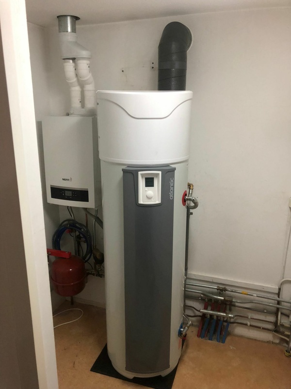

Monteer zeker een Aerofoam afvoer geïsoleerd om het eventuele vocht condensvrij af te voeren.

Carboy54 schreef op donderdag 29 juni 2023 @ 14:40:
[Afbeelding].
De afvoerlucht is toch kurkdroog?

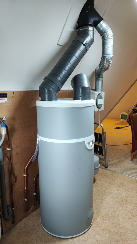

Wolly schreef op donderdag 29 juni 2023 @ 15:57:
De afgevoerde lucht heeft een temperatuur van 5 graden en condenseert tegen de binnenwand indien geen isolatie wordt toegepast. Afvoer en kap op het dak dient geïsoleerd te zijn
Afbeeldingslocatie: https://tweakers.net/i/WJ_xYMFakzN72QiDc5b4mxkA4lQ=/800x/filters:strip_icc():strip_exif()/f/image/nPdrvlkHRn1iXeiGhBEQG0eN.jpg?f=fotoalbum_large

Carboy54 schreef op donderdag 29 juni 2023 @ 16:21:
De binnenwand maakt toch niet uit? Dat wordt dan toch weer afgevoerd via de condensafvoer van de WPB. Condens op de buitenwand lijkt me wel problematisch.
@Carboy54 Nu ik de foto zie van jouw situatie? Waarom heb je daar gekozen voor een binnen / buiten opstelling? Ik stelde de vraag naar het nut van binnen / buiten of buiten / binnen, maar kreeg tot nu toe alleen nog antwoord van @Speedy-Andre.

CurlyMo schreef op vrijdag 30 juni 2023 @ 08:18:
Wordt een behoorlijk waterballet. Haalt in de winter voorverwarmde lucht uit de woning met daardoor een hoger rendement en kortere werktijd.

Hi goedemiddag :)
Hier gaan ook eindelijk vervolgstappen worden gezet in het verduurzamen van de woning.
Ik ga de Atlantic Explorer v4 installeren op zolder, onder een hellend dak. Kunnen de dakdoorvoeren direct boven de warmtepompboiler worden geïnstalleerd of dient er een bepaalde afstand tussen de doorvoeren te worden aangehouden?

Rzaan
Altijd zoekende
Baxke schreef op zaterdag 8 juli 2023 @ 17:48:
Hi goedemiddag :)
Daar moet een afstand tussen zitten.
Staat het hele topic mee vol hoe je dat kunt aanpakken.
Je mag zo naast elkaar doen, als je ze dan maar boven je dak flink uit elkaar laat staan.
Maar dat bedoel je vast niet met je vraag.

Carboy54
Duurzaamheid coach
Hi goedemiddag :)
Gewoon uitvoer door dak en aanvoer uit het warmere huis mits voldoende volume. Meest optimale efficiency in de winter anders moet de boiler hard werken bij buitentemperaturen onder 0.

  • Registratie: Mei 2018
  • Laatst online: 08-10 17:56
Rzaan
Altijd zoekende
Carboy54 schreef op zaterdag 8 juli 2023 @ 22:38:
Als je daarna verder gaat verduurzamen met WTW werkt dit niet meer.
Zal dat echt zo zijn? Hard werking is niet zoveel mis mee zolang de efficiëntie beter is dan gasgestookt. Is dat een gasketel naast je boiler? (ja, getuige de rookafvoer :+ ).
Je verbetering in efficiëntie wordt bij jou dan gecompenseerd met een hoger gasverbruik..

  • Jim423
  • Laatst online: 23:58
Klopt WTW of niet maakt niet uit.
Het gaat erom waar de warmte vandaan komt: gas stoken om lucht op te warmen die je daarna met een WPB naarbuiten blaast zou ik alleen tijdelijk doen. Financieel zal het om het even zijn maar je gebruikt wel gas dus.
Het lijkt mij dan zinniger om in de winter om te schakelen naar de combi ketel voor tapwater.

Carboy54
Duurzaamheid coach
Glashelder schreef op zaterdag 8 juli 2023 @ 23:00:
Is niet bij mij maar een klant met ook een warmtepomp. Warm water maken bij lage buitentemperatuur duurt erg lang. Op zolder bij mij is het altijd 15 gr waar wij niets mee doen. De warmtepomp compenseert dat met minder moeite en hogere efficiency. Of gebruik jouw eventuele afzuiginstallatie d.m.v T stuk na de ventilator unit.

Rzaan
Altijd zoekende
Jim423 schreef op zaterdag 8 juli 2023 @ 23:08:
Mijn opmerking ging erover dat binnen aanzuigen en naar buiten blazen niet handig is als je een WTW hebt.
Je doorbreekt de balans.
Ik zei niets over efficiency van de WPB.
Dat snap ik. Maar of je de balans doorbreekt bij een WTW (wat verder geen kwaad kan) of extra gaat ventileren met een type C je zult extra moeten verwarmen in de winter.

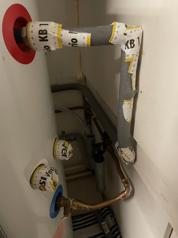

Afgelopen weekend eindelijk de tijd gehad om mijn onlangs aangeschafte WPB te kunnen aansluiten (Haier HP200M3), dit was de laatste stap om ons huis volledig gasloos te laten worden.
Afgezien van wat leidingwerk/afvoer verleggen en een extra stroomaansluiting realiseren _voor de infraroodpaneel met handdoekrek en infrarood vloerverwarming) zat het meeste werk duidelijk in het verwijderen van de handdoekradiator en het verwijderen van de CV (hij was zwaar, lomp en her en der zat er nog genoeg water in).
Het afdoppen van de gasleiding was niet erg spannend, zelfde geldt ook voor het maken van aansluitingen voor de WPB. Aansluiten was kinderspel door de flexibele slangen en uiteindelijk geen lekkage kunnen ontdekken nadat ik de condens-slang van de WPB in de afvoer had geplaatst.....
De WPB omhoog krijgen was een ander ding, door het raam was geen optie (deze zijn hoogstens 40cm breed). Ondanks de 90KG was het met trekbanden redelijk goed te doen, desondanks was de WPB erg lomp en de (draai/hoogte) ruimte op de trap te beperkt waardoor we uiteindelijk toch nog 30 minuten bezig zijn geweest door al het passen/meten om de schade zo beperkt mogelijk te houden ().
Helaas toch een paar beschadigingen op het plastic frontje aan de voorkant als gevolg van zeer beperkte ruimte in hoek (in het ergste geval zou ik dit nog kunnen vervangen), desondanks was dit alles en werkt alles naar behoren.
Zondagochtend heb ik de laatste check gedaan qua aansluitingen, boiler vol laten lopen en hem aangezet. Ik heb een paar kleine wijzigingen in het installatie menu gedaan (ivm de afzuiging) en binnen 2 uurtjes was de temperatuur 55 graden via de boost-modus. In boost-modus gebruikt de WPB 1.8KW (zonder deze modus was het verbruik om en nabij de 450W), nadat de WPB op temperatuur is gekomen zie ik dat ie constant 2W verbruikt en het geluid bij het opwarmen was niet overdreven hard (de warmtepompdroger maakte meer lawaai).
Resterende puntjes:
- de geisoleerde 180mm slang voor de out-take moet nog even netjes worden aangesloten (zit wel vast, maar moet nog even netjes gedaan worden).
- de rookgasafvoer moet volledig worden verwijderd en het gat in het dak moet worden verholpen
- de slang voor warm water wil ik nog extra isoleren.
Al met al blij dat ik gisteravond even onder een warme douche kon staan nadat we zeiknat huiskwamen door een plaatselijke onweersbui :+

Wat probleempjes met de wateraansluitingen hier. De Atlantic staat hier nu klein jaartje te draaien.
Afbeeldingslocatie: https://tweakers.net/i/bt6QK2gbxkRHCw6RqiiKHkunU8A=/800x/filters:strip_icc():strip_exif()/f/image/2pgqafi0Z7M4d45rdEL6lYhF.jpg?f=fotoalbum_large
Afbeeldingslocatie: https://tweakers.net/i/QvjeIvHB_-0ZgD1rgVY1hi61Yxk=/800x/filters:strip_icc():strip_exif()/f/image/wCcBPJ2QQL6RKpthU4fMyMpK.jpg?f=fotoalbum_large
Afbeeldingslocatie: https://tweakers.net/i/Qvsxr8_ZG1lnUatSYlTN77_iOvs=/800x/filters:strip_icc():strip_exif()/f/image/8zz4vk5f7AYYU0GezmWhXWce.jpg?f=fotoalbum_large
Installatie door de loodgieter, mooi de handleiding gevolgd….. Vooral bij de koude aansluiting dus al roest, netjes met de aftakleiding er tussen.
Bij de warme aansluiting nu ook al een klein randje inclusief diëlektrische verbinding aangesloten……
Iemand een idee wat hier dan nu toch fout gaat?

Het lijkt er op dat je toch een heel klein lek hebt op beide aansluitingen. Vandaar die roest opbouw. Even loshalen en opnieuw monteren. Ik zelf zou verder gewoon teflon tape gebruiken voor de afdichting.
Heb je verder trouwens nog een inlaat combinatie ergens gemonteerd op je koudwaterleiding? Ben zelf niet zo kapot van dat ding op de foto. Bij hoeveel bar gaat deze open?
[ Voor 29% gewijzigd door Doggieman op 14-07-2023 20:24 ]

Een wat bijzondere aansluiting IMO. Is dat glimmende messing stukje nu een bijzonder verloopstukje (nooit in deze uitvoering gezien) of is dat iets wat geklemd is? En ook nog met hennep gedaan? Ziet er een beetje slordig uit.
Enfin, ik zou het ook opnieuw aansluiten, en evt met nieuwe koppelstukken.
Verder is zo'n WPB iets wat lichtjes staat te trillen als de warmtepomp in werking is, dus moet er ruimte bij de leidingen zijn om mee te trillen. Als het erg kort aangesloten is, is het wat kwetsbaar.
Zelf heb ik de WPB met RVS flex-slangen aangesloten.
En sluit me aan bij @Doggieman ; heb je een overdrukventiel? Dat T ding ziet er als inlaat uit.
[ Voor 8% gewijzigd door dof op 14-07-2023 22:02 ]

Volgens mij zijn dan hele ouderwetse perskoppelingen. Mijn pa heeft ze ook in zijn huis bij de CV maar die meuk is bijna 40 jaar oud.

Bedankt heren. Mijn loodgieter had het over mooie perskoppelingen, beter werkt, etc..
Overdrukventiel zit er wel achter. Zie foto’s. Dat Ding heeft hij geïnstalleerd volgens de handleiding. Maar enkel denk ik alleen om er water uit te laten?
Ik ga de boel losmaken, netjes op opnieuw aansluiten met flex-leidingen en teflon. 👍🏻

Ik zie op 1 v/d foto's een roest spoortje op dat blauwe plastic. Waarschijnlijk heeft het daar staan te druppen. Gewoon alles even demonteren, schoonmaken en dan teflon tape gebruiken als afdichting.
Voor trillen ben ik verder niet zo bang. Dat ding weegt meer dan 200 kg. Staat als een huis. Die van mij staat al jaren "vast" aangesloten. Wel netjes waterpas en vlak. Geen last van trillingen gehad ooit.
Met die pers koppelingen daar is niks mis mee. Die lijken mij gewoon dicht. Zou nog een extra beugeltje plaatsen op dat laatste stukje pijp vanaf de inlaat. Na die inlaat combinatie ben je eigenlijk geen zaken meer nodig.
[ Voor 21% gewijzigd door Doggieman op 14-07-2023 22:36 ]

Misschien nog ter info: water aflaten met dat kraantje gaat je niet lukken zo. Het mooiste is als je op de warm water aansluiting ook een beluchter zet dan. Je trekt anders vacuüm en de tank loopt niet leeg. Bij mij zelfs niet als ik de kraan open zet. Dus als je toch opnieuw gaat aansluiten plaats dan meteen een beluchter. Scheelt je een hoop ergenis als je hem ooit nog eens moet legen die boiler.
Is dat niet een kwestie van het water afsluiten en ergens een warm water kraan open zetten?
  • Doggieman
  • Laatst online: 22:35
Glashelder schreef op zaterdag 15 juli 2023 @ 08:54:
Ja... Zou je wel denken. Maar die van mij loopt dus niet echt lekker leeg. Heb er dus nu een extra afsluitertje tussen zitten op de warmwater aansluiting met daarna een aftapkraantje.
Aftap op koudwater aansluiting open. Afsluitertje warmwater dicht en dan dat kraantje open. Lucht kan in de boiler en deze loopt zonder problemen leeg in mijn vloer afvoer. Heb het pas 1x nodig gehad maar was blij dat ik het toen had.
