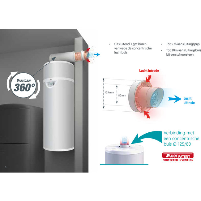

Laatste stap is de lucht aan/afvoer te regelen. Daarover heb ik nog een vraag, kan een oude rookgasdoorvoer gebruikt worden (samen met deel binnenlucht) voor luchttoevoer? Of is een rookgasafvoer niet 100% waterdicht gemaakt van buitenaf omdat daar ook sprake is van condenswater? Het betreft deze afvoer

Maar het is toch zo dat je wel zo'n dakdoorvoer kan hebben, maar de aansluiting op de WPB is een stuk kleiner. Dus dan kun je net zo goed een kleinere dakdoorvoer nemen. Toch?Carboy54 schreef op woensdag 7 juni 2023 @ 20:29:
Dat is niet aan te bevelen. Hoogste rendement met een 160 mm geïsoleerde dakdoorvoer van bijvoorbeeld Ubbink of gelijksoortig.
Aansluitingen zijn bij mij bekende merken allemaal 160 mm aan en afvoer.Rzaan schreef op woensdag 7 juni 2023 @ 21:35:
De kleinere (100, 150 liter) Auer en ik dacht ook Vaillant zijn 125 mm concentrisch.
Maar er is een reden dat het niet populair is: hoge luchtsnelheid, dus meer geluid en niet de beste COP.
Dat klopt de kleinere versies zijn 125 mm concentrisch maar de 200 en 270 van Atlantic en Auer altijd 160 mm. De kleinere versie worden niet vaak gekozen door het beperkte praktische volume bij lagere temperaturen.Proton_ schreef op woensdag 7 juni 2023 @ 22:48:
Carboy54 schreef op woensdag 7 juni 2023 @ 23:30:
Dat klopt de kleinere versies zijn 125 mm concentrisch maar de 200 en 270 van Atlantic en Auer altijd 160 mm. De kleinere versies worden niet vaak gekozen door het beperkte praktische volume bij lagere temperaturen.
Hij staat bij mij nog in de garage om naar zolder gebracht te worden.Carboy54 schreef op woensdag 7 juni 2023 @ 23:30:
Maar ik zal hem eens nameten.
Toen ik hem ergens in het echie ooit zag, dacht ik dat de buizen kleinere doorsnede hadden.
Maar herinneringen zijn verneukeratief.

Dit weekend een dakdoorvoer geplaatst, en door de korte afstand tot dak kon ik niet uit met de Airfoam-buizen. Ik had nog wat geïsoleerd flex liggen en heb deze er maar tussen gezet. Het is niet ideaal, maar voor <50cm lijkt mij dat geen probleem. De inlaat 'bungelt' nu nog naar beneden, die ga ik later netjes met rooster & filtertje in de ombouw maken.

De 200 variant heeft dacht ik een vier keer grotere doorlaat (2x160mm ipv 125mm concentrisch), dus hij krijgt meer lucht voor minder ventilator-watts.Murdock1985 schreef op dinsdag 13 juni 2023 @ 19:07:
