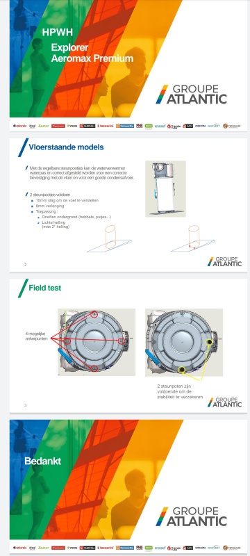

Afbeeldingslocatie: https://tweakers.net/i/4W_lH2GCYWDgmw6WM7-TfPiHGJI=/x800/filters:strip_icc():strip_exif()/f/image/IIRRpg5b6t21bYM95FxMjFgQ.jpg?f=fotoalbum_large
Voor de mensen die zich afvragen waarom er maar 2 pootjes bijzitten bij de Atlantic Explorer terwijl in de handleiding er 4 staan dan klopt het idd dat er nu 2 pootjes worden geleverd door een wijziging van Atlantic zelf. Alleen is de handleiding niet aangepast. Heb van Esanico een pdf gekregen.

Tranquility schreef op zondag 18 september 2022 @ 12:35:
Ik vraag me af wat er aan onderhoud gedaan kan worden. Het belangrijkste is denk ik het ding van binnen schoonhouden.
Afbeeldingslocatie: https://tweakers.net/i/tk3HxDC_YsYHsJ7IoUofjEBk7Gs=/800x/filters:strip_icc():strip_exif()/f/image/63jdTiMuMeIlQQqVymyN1wXC.jpg?f=fotoalbum_large
Je kan dit inderdaad allemaal zelf ook doen.
[ Voor 8% gewijzigd door karine1 op 18-09-2022 17:41 ]
  • klump4u
klump4u
Full electric in Zuid-Limburg
karine1 schreef op zondag 18 september 2022 @ 17:39:
Van welk merk is dit? Om punt 16 te kunnen uitvoeren moet de boiler dus leeg tot onder het element. (gelukkig heb ik een droog element)
