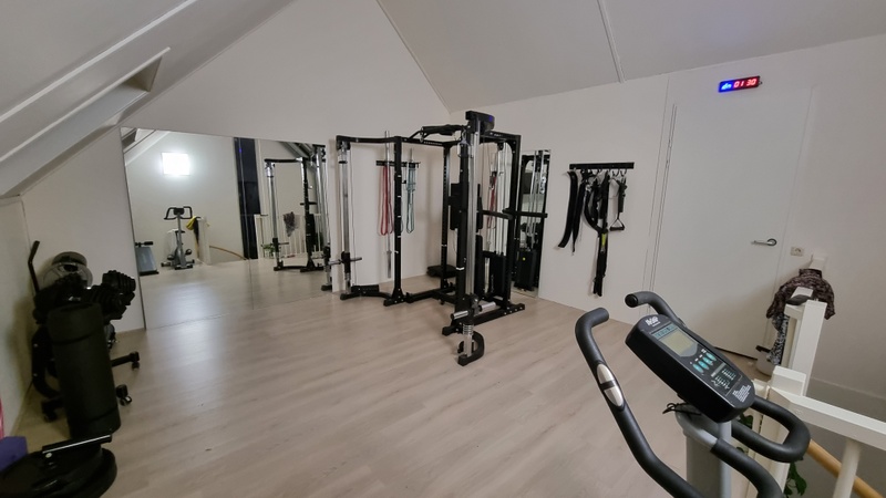

Ik heb ook een powerrack op zolder met kanaaplaatvloer (2009) en heb daar wel eens 160kg gesquat (ik ben zelf zo'n 100kg). De rack staat nog steeds op zolder 🙂
Afbeeldingslocatie: https://tweakers.net/i/BoNb9sw6VKHhx_Tkxt4gyW3EBjc=/800x/filters:strip_icc():strip_exif()/f/image/SpiP7v34CeAE8fhdHPmRHZtD.jpg?f=fotoalbum_small
Edit: ik zie nu pas dat dit een oude post is haha
