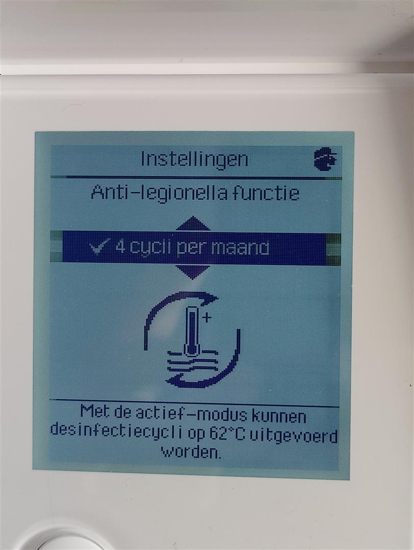

Japiooo schreef op vrijdag 9 september 2022 @ 12:22:
Afgelopen woensdag is mijn Atlantic Eplorer V4 270 L geplaatst.
Nu wil ik natuurlijk graag weten hoeveel stroom deze verbruikt. In het menu, onder het kopje "Informatie" staat optie 2 als stroomverbruik; verdeeld over dag, maand en jaar.
Bij mijn is tot nu toe geen verbruik te zien: 0 Wh.
Kan het zijn dat dit ergens in het installatie menu is uitgezet of moet ik wat langer wachten?
Maar even reageren op mijn vraag :-)
Vanochtend kreeg ik resultaten bij het energieverbruik. Het lijkt er dus op dat de boiler eerst een aantal dagen dient te draaien voordat hij/zij het verbruik kan laten zien.

  • Step-han
  • Laatst online: 20:15
klump4u schreef op maandag 22 augustus 2022 @ 19:32:
Even de tijd geven, mijn v3 doet het netjes 4 x per maand. Zal met de v4 niet anders zijn.
Ik heb het even de 'tijd' gegeven. In de maand september heb ik niet meer aan settings gezeten en de Atlantic Explorer v4 zijn werk laten doen.
Hij heeft nu een legionella run gedaan op:
03-09
07-09
11-09 (is nu net weer bezig met een run)
Lijkt mij een beetje te veel voor 4x in de maand?

  • Ronald.42
  • Registratie: Maart 2021
Step-han schreef op zondag 11 september 2022 @ 11:19:
03-09
07-09
Klinkt meer als eens in de 4 dagen...
  • wizzopa
  • Laatst online: 04:46
03-09
07-09
Heb je al geprobeerd de Boiler te resetten, niet de stekker er uit maar in het installateurs menu.

  • Step-han
wizzopa schreef op zondag 11 september 2022 @ 11:44:
Afbeeldingslocatie: https://www.imgdumper.nl/uploads9/631daf686c030/631daf6868f1c-voorbeeld.thumb.jpg
Hij staat hier op, heb hem inderdaad voor de maand september helemaal gereset.
  • wizzopa
Step-han schreef op zondag 11 september 2022 @ 11:51:
Als je daar op de grote knop druk dan kan je dat toch veranderen?

  • Step-han
wizzopa schreef op zondag 11 september 2022 @ 11:53:
Klopt, maar 4x per maand lijkt mij goed. Alleen lijkt de WPB dat nu niet te doen als je de interval van de data bekijkt.
  • wizzopa
Step-han schreef op zondag 11 september 2022 @ 11:59:
IK heb net na de aanschaf problemen gehad met de tijd dat hij actief mocht zijn, veel instellingen geprobeerd om dat goed te krijgen, uiteindelijk een reset gedaan alle instellingen weer opnieuw gedaan en sinds die geen problemen meer.
Het is weer even werk maar zeker het proberen waard.

Waarom zou je uberhaupt continue 50-62° aanhouden? Is een wekelijkse anti-legionella run niet genoeg?
