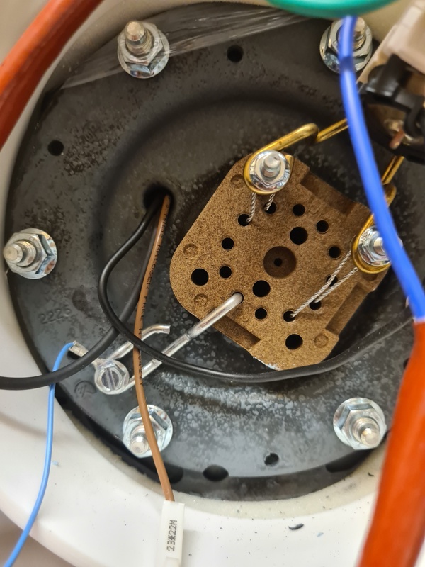

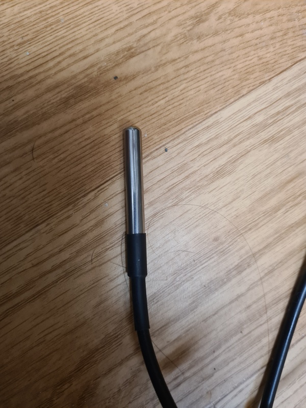

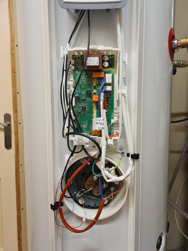

  • nike
Als je zelf je temp sensor wil plaatsen in de explorer v4 kan je die dan bij de zwarte en bruine draad doen?
beetje eruit trekken, zie je die andere sensor en dan samen terug duwen
Afbeeldingslocatie: https://tweakers.net/i/P7qK_8i-pkGm2L8Ojwk9hkam0-0=/x800/filters:strip_icc():strip_exif()/f/image/2Yss9wSsBKh7tRLUkydeKcfb.jpg?f=fotoalbum_large
Afbeeldingslocatie: https://tweakers.net/i/IcbXYykyZwinyW2P0RwwiIxe3vw=/x800/filters:strip_icc():strip_exif()/f/image/F6FDhw8dyBQrcNTcE75V8ORe.jpg?f=fotoalbum_large
Afbeeldingslocatie: https://tweakers.net/i/YgUhHi4U81RCHH0K1J0PugIMKFw=/x800/filters:strip_icc():strip_exif()/f/image/vKpUf2LxgQ55KtLBNuJDqlkf.jpg?f=fotoalbum_large
-edit-
  • s_schimmel
  • Laatst online: 08-10-2025
nike schreef op zaterdag 3 september 2022 @ 17:01:
Daar zit aan de zijkant bij de waterleidingen een speciaal gat voor. Klepje er af en dan tussen het schuimrubber steken.
  • de Peer
  • Laatst online: 19:22
de Peer
under peer review
Klopt zo heb ik het ook al een paar jaar.
  • Speedy-Andre
Speedy-Andre
Sony ZL, XA, Nokia XR20
s_schimmel schreef op zaterdag 3 september 2022 @ 17:19:
Dat gat is voor een zonneboiler sensor en het zit te dicht langs de rand.
Bij de bestaande sensor stoppen geeft een beter beeld.

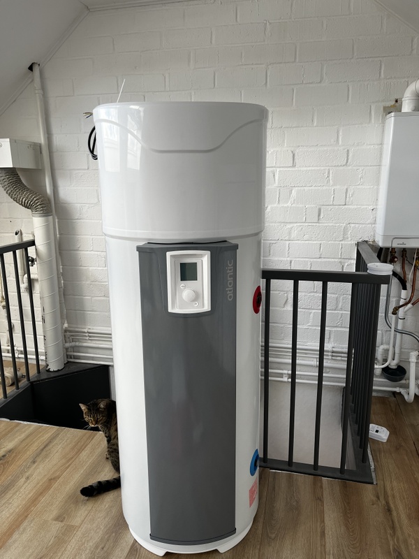

Inmiddels draait de V4 Explorer 270L een aantal dagen naar tevredenheid. In de woonkamer is het apparaat nauwelijks te horen, dat is wel groot voordeel.
Bij geen SWW gebruik zakt temperatuur op 24 uur van 55 naar 49 graden. Hiervoor heeft de Explorer ongeveer 5 kwartier nodig om weer op temperatuur te komen. Is dat bij andere mensen vergelijkbaar?
Ik heb een tweedehands Cozytouch bridge op de kop kunnen tikken. Deze moet uiteraard via utp op een router/switch worden aangesloten. Hoe maakt de Explorer contact met de bridge? Via verborgen WiFi / Bluetooth? Staat nergens in de beschrijving dat de Cozytouch in de nabijheid van de Explorer geplaatst moet worden

Morgen zal mijn Atlantic explorer 200 aankomen, dit weekend monteren💡
Weet iemand of je de WPB op een aparte groep moet plaatsen? De groep van de zolder heeft nml ook de slaapkamers en wc tot zijn beschikking
  • de Peer
de Peer
under peer review
Rickymas schreef op woensdag 7 september 2022 @ 15:20:
Moeten is een groot woord. Ik heb het niet gedaan.
als je het elektrisch element gebruikt dan zou ik het wel doen.
Ik gebruik alleen de warmtepomp en dan komtie nooit boven de 650 Watt.

Vandaag maar eens de boiler naar boven getilt..wat een lomp ding zeg..maargoed, dit weekend gaat ie live🥳
Afbeeldingslocatie: https://tweakers.net/i/TrKvFPejcZ7nN0O3WY7idfA5YEo=/x800/filters:strip_icc():strip_exif()/f/image/Kdh5kZXweiA4TqQnAuANWy1w.jpg?f=fotoalbum_large
  • Rzaan
  • Registratie: Mei 2018
  • Laatst online: 14:07
Rzaan
Altijd zoekende
Rickymas schreef op donderdag 8 september 2022 @ 20:28:
Hoe en met hoeveel mensen heb je dit voor elkaar gekregen?
Moeilijke trap?
  • Zwartoog
  • Laatst online: 30-08 12:26
Samen met de kat denk ik :P
