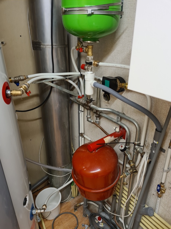

Thnx. Dan ga ik voor deze en laat ik de kogelkraan wel zitten. Die ene keer dat er aan het water gewerkt wordt gaat de hoofdkraan wel dicht.
Afbeeldingslocatie: https://tweakers.net/i/Qi-dVshTXgneXXRWNJ4IwX5tNnM=/full-fit-in/4920x3264/filters:max_bytes(3145728):no_upscale():strip_icc():fill(white):strip_exif()/f/image/mCLgupZtBNMICaEXFWn86uwa.jpg?f=user_large
Hier mijn boodschappenlijstje:
CurlyMo in "Warmtepomp boiler gebruiken voor cv ondersteuning"
De mamometer zit nu overigens aan de kouderwaterkant tussen de tapkraan en de inlaatcombinatie*.
* 6 bar inlaatcombinatie heb ik nog liggen

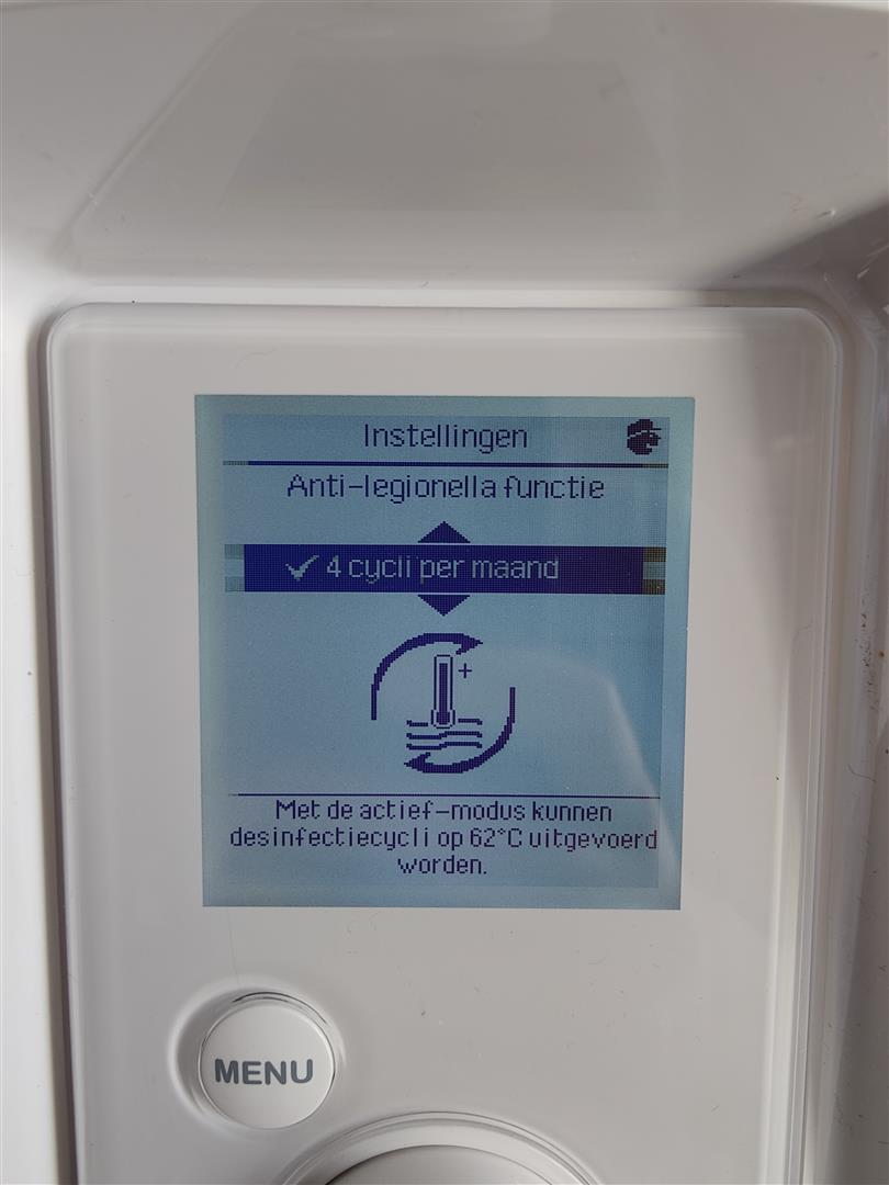

Een vraag voor mensen met een Atlantic Explorer v4.
Ik heb op de WPB ingesteld dat de WPB 4x per maand een anti-legionella run doet.
Echter doet de WPB dit vaker. Hij heeft op 15 en 18 augustus 62 graden bereikt en vandaag is 'ie weer op weg naar de 62 graden.
Wat doe ik hier verkeerd?
Afbeeldingslocatie: https://www.imgdumper.nl/uploads9/6303435022e2d/630343501ff85-voorbeeld.thumb.jpg
  • CurlyMo
  • Laatst online: 17:16
@Step-han In zijn algemeenheid, zit er enige logica waarop hij de LR doet? Bijv. elke week nadat je de instelling hebt geactiveerd of is het helemaal naar eigen inzicht?

Kan het ermee te maken hebben dat je de instelling hebt aangepast en de cyclus dus even ingeregeld wordt?
Mijne doet het netjes 2x per maand.

Hij staat er sinds begin augustus, heb je de instelling pas later gedaan als de 1e run 15-8 was?
Het lijkt erop dat hij hoe dan ook 4 runs in een maand wil doen.
De volgende zou volgens dit patroon over 5 dagen zijn.
Zelf geen ervaring mee, ik breng hem met het PV contact op 62 graden omdat ik het moment zelf wil bepalen.
  • Step-han
  • Laatst online: 16:11
CurlyMo schreef op maandag 22 augustus 2022 @ 11:15:
Ik heb nog geen logica kunnen ontdekken.
Speedy-Andre schreef op maandag 22 augustus 2022 @ 11:34:
Hij staat er inderdaad sinds 2 augustus. Echter stond 'ie op 1 run per maand maar na wat zoekwerk bleek 4x per maand verstandiger. Toen heb ik dat aangepast.
Wellicht dat hij idd nu alsnog de 4 runs in augustus wil doen? En dat september straks wel goed gaat?
Heb rond de 15 wel weer wat met de instellingen lopen klooien dus wellicht dat 'ie vanaf dat punt weer opnieuw 4 runs deze maand wil doen.
Ik zit nu even nergens aan en kijk het even een paar weken aan.

  • klump4u
klump4u
Full electric in Zuid-Limburg
Step-han schreef op maandag 22 augustus 2022 @ 11:51:
Even de tijd geven, mijn v3 doet het netjes 4 x per maand. Zal met de v4 niet anders zijn.

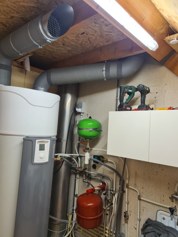

  • nike
Elke dag een beetje klussen.
Vandaag de kanalen gemaakt, helaas naar buiten met verloop 120mm.
Nog te doen:
Circulatiepomp elektrisch aansluiten.
Pv contact aansluiten.
En dan wachten op het 200l buffervat om die te vullen met de wpb en dan daarna mijn vloerverwarming te voeden.

@nike Denk je aan de thermosifon werking? En kan het kloppen dat er een kogelkraan / afsluitkraan tussen het expansievat en je boiler zit? Ik moet ook zeggen dat de afstand die je aflegt richting je pomp en weer terug vrij groot vind.

@CurlyMo Tsja ik heb er toch een kogelkraan tussen, mag officieel niet maar in de praktijk makkelijk.
Het is ook mijn eerste wpb installatie.
Ik moest ook even googlen om te kijken wat je bedoelde met thermosifon werking.
Ik heb het nog niet aangesloten de pomp, en wellicht heb je gelijk, ik weet ook niet hoe ik dat kan gaan controleren.
Ik wilde de pomp niet zo aan de koppelingen laten hangen, vandaar dat ik hem aan de muur heb bevestigd.
Ik zet er deze week nog spanning op voor een uurtje per dag.

  • CurlyMo
nike schreef op woensdag 24 augustus 2022 @ 07:50:
Wat maakt voor jou dit makkelijker dan de kogelkraan na het expansievat?
Zie mijn installatie als voorbeeld.
Eenmaal gevuld moet je er ook spanning op houden, want anders doet de anode het niet.
Ik zie nu ook dat je volgens mij die condensafvoer met een draai veel dichter bij de boiler kan brengen.

  • nike
CurlyMo schreef op woensdag 24 augustus 2022 @ 07:53:
Ik heb voor de zekerheid nog een terugslagklep geplaatst na expansievat en voor de wpb. aangezien de koppelingen anders niet paste en ik geen zin had om weer naar de winkel te rijden. de kraan had ik liggen en zo kon ik de terugslagklep makkelijk monteren.
( ik las achteraf dat bij het expansieventiel al een terugslagklep in zit)
Ik moet zeker nog een boel aanpassen, zeker als het buffervat komt.
Je opmerking met condensafvoer snap ik niet\ wat je hiermee bedoel, expansie zit op de afvoer en van de wpb zit onderin op de afvoer.
-edit-
  • CurlyMo
nike schreef op woensdag 24 augustus 2022 @ 08:26:
Punt blijft natuurlijk dat dit een foutgevoelige installatie is. Opwarmen van het vat terwijl alle kranen dicht zijn creëert een risico op het scheuren van het vat. Terwijl simpelweg de kraan na het expansievat zetten dit risico oplost.
De leidingwerk die als sifon je condensafvoer is geworden gaat nu van je boiler af richting de muur. Terwijl dat volgens mij die net zo goed richting je boiler gemaakt had kunnen worden.
  • nike
@CurlyMo ik zal het kraantje er af halen, goed advies!

  • CurlyMo
nike schreef op woensdag 24 augustus 2022 @ 10:41:
Ik zou hem er zeker niet afhalen, maar verplaatsen. Het is heel handig om je boiler even volledig af te kunnen sluiten bij werk aan je waterleiding.
  • Surfari
  • Registratie: Mei 2021
  • Laatst online: 12:50
CurlyMo schreef op woensdag 24 augustus 2022 @ 10:43:
In de inlaatcombinatie zit al een afsluiter.
  • CurlyMo
Surfari schreef op woensdag 24 augustus 2022 @ 11:00:
Klopt, maar de inlaatcombinatie zit niet aan de warmwaterkant. Verder vind ik de inlaatcombinatie als afsluiter minder fool proof voor mijn partner dan gewoon overal dezelfde hendels om aan te draaien.
  • Surfari
CurlyMo schreef op woensdag 24 augustus 2022 @ 11:03:
Als er iets niet fool proof is dan is het toch het ondermijnen van de beveiliging.
Die zit er echt niet voor niets.
Ik vraag me af of we het over hetzelfde hebben, die kraan zit een paar cm na de inlaatcombinatie, dat levert geen bijdrage behalve als je het vat zou willen demonteren.
  • Surfari
Surfari schreef op woensdag 24 augustus 2022 @ 11:12:
Of bedoel je verplaatsen naar de uitstroom kant?
  • CurlyMo
Heb je het over mijn situatie?

  • Surfari
CurlyMo schreef op woensdag 24 augustus 2022 @ 11:15:
Nee.
Het ging om de situ bij @nike . De afsluiter tussen inlaatcombinatie+ vat en de boiler.
Je schreef ook al dat die daar niet goed zit, daarna om hem na het expansievat te plaatsen maar daar zit hij al. Bedoel je in de uitgaande tapleiding (van de boiler) plaatsen?
  • CurlyMo
Bra-Jo schreef op woensdag 24 augustus 2022 @ 11:28:
@CurlyMo Goede foto, tnx :) Dat pompje dat je van warm naar koud hebt, da's alleen voor "hulp" bij de legionellarun, toch? Zodat de WPB het niet allemaal alleen hoeft te doen? Of heeft het nog ander nut?
Alleen LR ja. De WPB doet daar verder zelf niks in.
Surfari schreef op woensdag 24 augustus 2022 @ 11:28:
Nee.
Als je de koudwaterleiding volgt dan komt die uit op een afsluitkraan (rode vlinderknop) voordat die naar het expansieventiel gaat. Na het expansievat komt inderdaad de inlaatcombinatie. Het ging mij dus om die eerste afsluitkraan. Die kan het expansievat buitensluiten.
  • Surfari
CurlyMo schreef op woensdag 24 augustus 2022 @ 11:32:
O zo. Ik zie het omgekeerd wat de stromingsrichting betreft. Dus koudwater komt van rechts, dan inlaatcombinatie, expansievat en de bewuste afsluiter en dan boiler onderste aansluiting).
@nike hoe om zit het?
Als t water bij de inlaatcombi van rechts naar links stroomt moet die afsluiter er uit.
Als t water bij ... van links naar rechts stroomt dan zit de inlaatcombinatie verkeerd om.
  • CurlyMo
Surfari schreef op woensdag 24 augustus 2022 @ 11:48:
Dat is toch wat ik ook zeg. Als je dus die bewuste afsluiter dicht draait dan kan de waterdruk bij opwarmen nergens meer heen.
