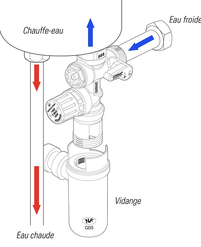

Ok, waterafvoerprobleem is dan ook weer opgelost en staat bij op de bestellijst.

👍Zorg dat het snor zit met de terugslagklep anders komt hier het water er uit mocht de riolering verstopt zijn.
Meeste condens pompen hebben een alarmcontact als ze het water niet weggepompt krijgen, daar is van alles op aan te sluiten; lampje, domotica. Succes.

karine1 schreef op woensdag 17 augustus 2022 @ 18:05:
denk wel aan het volgende: Als de wasmachine water gaat pompen kan het in je condensbak komen, wellicht zit er al een keerklep in de unit, maar als de condensatiepomp aan gaat.......... ike denk voor alle zekerheid aansluiten aan de bovenzijde van je afvoerbuis,

Alvast allemaal bedankt voor de snelle reacties, ondersteuning, tips en info. Ik was alleen nooit zover geraakt en de installateurs lijken het ook niet altijd goed te weten.
Zijn ook vaak details waar je niet direct aan denkt zoals het water van de wasmachine.

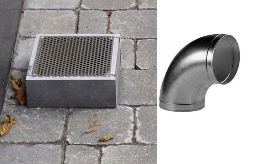

Ik denk dat je voor het prijsverschil het risico niet kan nemen en beter voor een geïsoleerde slang/buis gaat.
Geïsoleerde flexibele slang - Ø160mm - 6 meter €43
Niet Geïsoleerde flexibele slang - Ø160mm - 6 meter €26

fRiEtJeSaTe schreef op donderdag 18 augustus 2022 @ 15:47:
Moeten de aan- / afvoerslangen op de warmtepompboiler geïsoleerd zijn? Ik moet waarschijnlijk door de kelderwand en dan omhoog de tuin in, dus die schuimen buizen worden lastig denk ik.
Pvc buis van 160 gebruiken. En ipv de 90 graden bocht op het einde waar de buis omhoog gaat naar de buitenlucht een T-stuk plaatsen zodat eventuele condens de grond in kan, buis op afschot naar T-stuk leggen.
Zo zou ik het doen.

klump4u schreef op donderdag 18 augustus 2022 @ 20:13:
Zo zou ik het doen.
Is het een probleem wanneer er condensvocht terug in de boiler zou lopen ?
Indien de boiler in de kelder staat moet je sowieso naar boven gaan.
  • klump4u
klump4u
Full electric in Zuid-Limburg
karine1 schreef op donderdag 18 augustus 2022 @ 20:24:
Vuil en stof wat op de condensor verdamper gaat zitten b.v.

Maar die ga je niet graag in de grond leggen toch?
Nee, die komt in de kelder tegen het plafond te hangen maar door de isolatie errond zie ik die niet condenseren.
Foto van internet geplukt maar zoiets wordt het dan ongeveer.
Afbeeldingslocatie: https://tweakers.net/i/Lihw0IpfiycqnKpKf09_N_WVHQ0=/800x/filters:strip_icc():strip_exif()/f/image/dVWcEC7X0h5tzZoj04jn9sGa.jpg?f=fotoalbum_large
  • klump4u
klump4u
karine1 schreef op donderdag 18 augustus 2022 @ 20:40:
Ik heb ook nog nooit condens gehad.
Afbeeldingslocatie: https://tweakers.net/i/K8qX2ddu2Wpy5CfhVu-iji1s88Y=/234x176/filters:strip_icc():strip_exif()/f/image/T6gePDRn9DvHFE2w5ikzokLG.jpg?f=fotoalbum_medium
  • Ronald.42
  • Registratie: Maart 2021
klump4u schreef op donderdag 18 augustus 2022 @ 20:42:
Mooi old fasion soldeer werk! Houd ik van d:)b
  • klump4u
klump4u
Ronald.42 schreef op donderdag 18 augustus 2022 @ 20:45:
Voelt nog altijd als veiligst vindt ik. Maar is uitstervend.
  • Ronald.42
klump4u schreef op donderdag 18 augustus 2022 @ 20:52:
Voor gasleidingen soldeer ik altijd nog.
Voor de rest cv en water ben ik van buigen en knel.
Al moet ik zeggen dat die 4x5 meter 25 ish mm uponor door 8 balken met isolatie eigenlijk ook wel lekker werkt.
Maar voor zichtwerk vind ik die gardena toestanden niet mooi.
Maar dat is mischien omdat ik een jaar of 10 rvs leidingwerk in de industrie gemaakt heb.
Zo was ik vandaag een klusje opnemen en daar was de ymvk zo gebeugeld op de balken, ik zou er dan op de rechte stukken een slagvaste buis om doen met open bochten maar goed, leven en laten leven denk ik dan maar.

karine1 schreef op donderdag 18 augustus 2022 @ 20:33:
Ik veronderstel dat met een geisoleerde buis dit wel minimaal gaat zijn.
Condens in de leiding maakt niet uit loopt wel in de unit en dan de naar je afvoer. Je kan ook condens buiten de leiding hebben (een simpele koude brug), of in mijn geval bovenop de WP unit...........echter alleen in de winter maanden en hierover in conclaaf met de leverancier.
Normaal gesproken plaats je een bij verticale afvoer naar buiten een ventilatiekap.

Dus resumerend:
- geen geisoleerde leiding in de grond leggen
- pvc gebruiken, condens terug laten lopen in de wpb?
Geisoleerde leiding in de kelder, pvc er buiten?
[ Voor 18% gewijzigd door fRiEtJeSaTe op 18-08-2022 23:27 ]

Ik kreeg vandaag nog een offerte aan om een WP-boiler te laten plaatsen. Eens gevraagd om te kijken wat dot kost en daar staat op de factuur een Drukreductor bij op.
Wordt dit altijd gebruikt ?
  • de Peer
  • Laatst online: 21:33
de Peer
under peer review
karine1 schreef op vrijdag 19 augustus 2022 @ 15:10:
Ja. Anders zou je boiler (of een leiding) ontploffen als je het water opwarmt.
Meestal wordt er een inlaatcombinatie geplaatst, die bij toenemende waterdruk een litertje koud water in het riool loost.
[ Voor 13% gewijzigd door de Peer op 19-08-2022 15:12 ]
Staat er ook een inlaatcombinatie op?

accessoires
- aansluitkit met luchtkanalen (code 0020205775)
- bocht 90° (code 0010029009)
- geïsoleerde flexibele buis kit 10 m (code 0020205774)
- veiligheidsgroep sanitair 7 bar (code 0010031015)
- drukreductor sanitair 4 bar (code 2328247)
Ik heb hier ergens gelezen dat bij de Atlantic extra onderdelen bijgeleverd zaten en dit bij Vaillant niet zo was.
Deze offerte was voor een Vaillant.
De uurlonen zijn wel gigantisch gestegen lijkt me, geplaatst €4400.

@karine1 Dat ging waarschijnlijk over de dielektrische koppelingen. Deze worden bij Vaillant niet meegeleverd en (naar verluid) bij Atlantic wel.

Met een RVS tank hoeft een diëlektrisch koppelstuk niet, inlaatcombinatie en veiligheidsgroep is hetzelfde.

Ik vraag me af wat die reduceer van 4 bar moet doen?
Zo hoog is de leidingwaterdruk niet.
Of het moet zijn om die eerste drukpiek als de boiler is opgewarmd op te vangen waneer je een kraan open doet.

Vreemd ja (in NL dan), de reduceer kan nodig zijn als je weet dat iets op je waterleiding maar tot 4 bar mag.

In België : Het waterleidingbedrijf zorgt voor een waterdruk van 2,5 bar bij de hoofdmeter.
Dus die drukreductor van €75 lijkt mij weinig zin te hebben.

Ronald.42 schreef op vrijdag 19 augustus 2022 @ 15:45:
De druk valt juist weg zodra je een warme kraan opent :)
Dat klopt de eerste sputter is dan 7 bar daarna gewoon waterleiding druk.
Daarom denk ik dat die reduceer de eerste sputter beperkt tot 4 bar.
Dan moet ie wel tussen de boiler en je huis zitten en niet op dezelfde kant als de inlaatcombinatie.

Vraagje. Volgens mij hoef ik met onderstaande Comap 889 veiligheidsgroep geen extra aftapkraan te monteren, maar ik zie niet helemaal waar ik kan aftappen? De hendel lijkt meer om de doorstroom te beperken.
En zijn er Tweakers die de boel met flexibel aansluiten? Ik heb nog een rol 16x2 liggen. Voor de mooi doe ik liever met koper maar het zit toch in de kelder.

fRiEtJeSaTe schreef op zaterdag 20 augustus 2022 @ 13:15:
De knop van de overstort is te verdraaien zo kan afgetapt worden. (De knop met 7 bar en de pijltjes)
