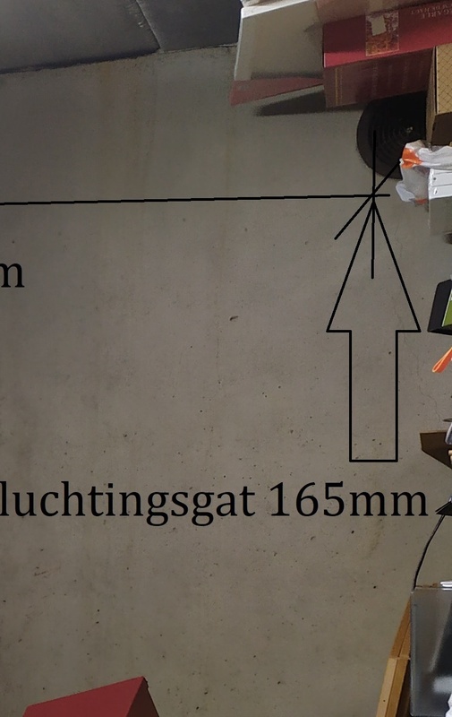

Nog een technische vraag dan en dat is de locatie van de boiler.(zie foto 2)
Daar de kelder hier nogal groot is(155m²-380=³) dachten we om de wp-boiler gewoon in de kelder te plaatsen en zijn lucht van binnen te halen en ook terug naar binnen te laten uitblazen.
dat gaat dus niet werken. gewoon 2x geisoleerde 160mm spiro naar buiten.

Er is maar één verluchtingsgat van 165mm aanwezig. Is een gegoten betonnen kelder dus gat bijmaken is geen optie.

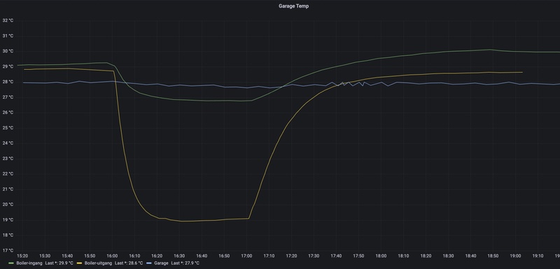

Afbeeldingslocatie: https://tweakers.net/i/SwMDyL-wskHYEsI7c9AqSvNFajc=/800x/filters:strip_icc():strip_exif()/f/image/hZKHKjP3G7xwT8YXTMw4rUrV.jpg?f=fotoalbum_large
Hier een plaatje van de lucht temp IN, UIT en de temp in de garage aan de andere kant. Garage is ong 25m2 / 65m3. Hij staat op binnen-binnen en geen enkele buis aangesloten op de lucht in/afvoer, gewoon plain zo out of the box (Atlantic Explorer V4 270L met coil). Valt me mee hoe de lucht IN wordt beïnvloedt door de koude uitblaas. De temp aan de andere kant van de garage daalt ong 0,5 graden.
Afbeeldingslocatie: https://tweakers.net/i/cXyNT5br0LrqRwboJ-sdyVTnWnc=/800x/filters:strip_icc():strip_exif()/f/image/2M6c1Bsu0EpTDjPxqgWhGoJ0.jpg?f=fotoalbum_large
En hier eenzelfde grafiek, maar dan in de winter waarbij het best koud was. Dan wordt de temp aan andere kant van de garage ong 1,5 graden minder en is na 2 uur weer bij (zonder dat de ruimte actief wordt verwarmd).
Ik moet zeggen dat ik eigenlijk geen reden zie om van binnen-binnen naar buiten-buiten te gaan en moeilijkheden te doen om grote muurdoorlaten te maken.
Ook de COP is in de winter praktisch hetzelfde als in de zomer. In de zomer is het verbruik echter aanzienlijk lager omdat de aanvoer temp van het water veel hoger is (nu 20 graden tov 9 graden in de winter) en daardoor minder opgewarmd hoeft te worden en ook minder warm water nodig is. COP gemiddeld 2,8 (incl stilstandsverliezen gemeten) waarbij ik dagelijks opwarm naar 56 graden (270L boiler). COP was beter toen ik naar 51 graden opwarmde alleen toen 2x met lauw water komen te zitten die een flinke deuk in de WAF sloeg.

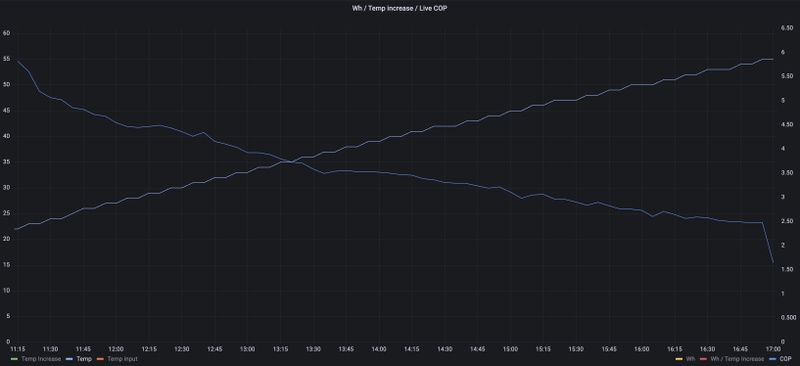

En nu ik toch grafieken aan het delen ben, hier een grafiek van de live COP tov boiler temp (na compleet leeg getapt te hebben, dus eerlijke berekening van Wh in tov temp verhogen over effectief 257L):
Afbeeldingslocatie: https://tweakers.net/i/cVCi1Ve8JraPv3UHjepD-eom_nw=/800x/filters:strip_icc():strip_exif()/f/image/mGFgXgjHfpRmwfJUOOhQcxCF.jpg?f=fotoalbum_large
Hier zie je de COP met bijbehorende boiler temp. Als de temp nog laag is, 23 graden, is de COP 5,6. Bij 40 graden is deze nog 3,5, maar bij 55 graden nog maar 2,47.
Obv mijn metingen heeft het verlagen van de boiler temp een enorme impact om je COP te verlagen, en heeft de temperatuur van luchtaanvoer geen meetbaar verschil (ik heb niet met temp < 13 graden gemeten, misschien dat het dan wel inkakt)

Ik denk dat de situatie van de kelder beiden niet helemaal duidelijk werd.
Als er 12 verluchtingsgaten zijn (waar komen die op uit, buiten?) dan kan je makkelijk de koude lucht afvoeren terwijl het vanzelf wordt aangevuld.
Het is ook de vraag of de lucht in de kelder nu al ververst wordt doordat er ergens achter de gaten lucht wordt aangezogen, dat maakt de situatie wezenlijk anders (beter).
  • karine1
  • Laatst online: 09-10 16:16
Op de foto zie je dus het verluchtingsgat langs de binnenkant en de andere langs de buitenkant.
De buis van de boiler zal dan buiten uit die orange buis komen en daar zal dan een bocht komen op te staan zodat het er niet in regent veronderstel ik.Afbeeldingslocatie: https://tweakers.net/i/U3n8TJMJ0TWoDV3saulo5r9TrMg=/x800/filters:strip_icc():strip_exif()/f/image/HYIiz0PiywDC4X0a5uLfXKWx.jpg?f=fotoalbum_large
Afbeeldingslocatie: https://tweakers.net/i/d1q2Rc8u9rw2dBefGVBVtSmFDKI=/800x/filters:strip_icc():strip_exif()/f/image/hpjSLFpYL9PZp3U11zaaZkxT.jpg?f=fotoalbum_large
