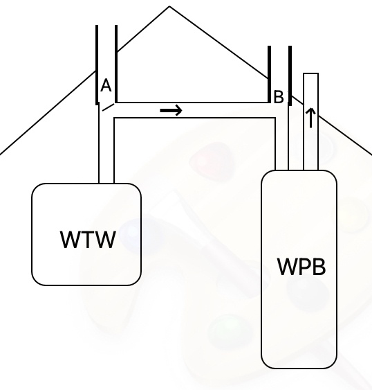

Ik zat te denken om WPB in de winter - als het echt koud is - te koppelen aan mijn WTW-ventilatie.
Zo'n WPB staat natuurlijk niet altijd aan.
Ik dacht eigenlijk dat de lucht er dan wellicht alsnog doorheen zou gaan; alleen dat er dan geen warmte zou worden afgegeven.
Maar dit blijkt niet zo te zijn.
Maar als ik het nou zo zou doen als op de afbeelding:
In de zomer zet ik klepje in pijp A dicht.
(dat kleine lijntje moet een klep voorstellen)
Dan sluit het de doorgang van de WTW naar de WPB af.
De luchtafvoer van de WTW gaat door de pijp door het dak, foetsie.
De luchtaanvoer voor de WPB komt gewoon door het dak naar binnen via pijp B, en gaat de WPB in.
In de winter sluit ik echter met het klepje de luchtafvoer van de WTW (pijp A) af.
De lucht gaat dan naar de WPB.
Als de WPB niet draait, dan gaat de lucht naar buiten via pijp B, want daar is geen weerstand.
Als de WPB wel draait, trekt de WPB de lucht afkomstig van de WTW naar binnen, want de WPB heeft een aanzuigende werking die sterk genoeg is (hoop ik)
Ik hoef dan alleen tijdens de koudere maanden de klep in pijp A te verzetten.
Zou dit werken?
Afbeeldingslocatie: https://tweakers.net/i/n8wM3AOJAn0oGi5sB4dqNuVLlj8=/full-fit-in/4920x3264/filters:max_bytes(3145728):no_upscale():strip_icc():fill(white):strip_exif()/f/image/JkImBdbkjmOlrxSkWFMScJMu.jpg?f=user_large
[ Voor 7% gewijzigd door Rzaan op 13-08-2022 15:52 ]

Ik zie geen plaatje maar zorg dat de wtw niet uit balans raakt door een sterke luchtstroom.
Hier zuig ik in principe via de MV uitgang maar tegelijk van buiten om de MV niet extra te belasten.
Omdat ik met airco's verwarm wil ik niet te veel lucht uit huis de wpb in sturen, dan komt er meer koude lucht via raamroosters binnen die de airco's moeten verwarmen.

@Speedy-Andre
Alsnog toegevoegd

Had je de afbeelding nog gezien die ik met al met tekenskills gemaakt heb?

Bij @wizzopa gezien: https://imgur.com/dhSoV7L :)
Zoals ik al zei, maak het zo dat dat de wtw niets merkt van de extra luchtstroom van ruim 300m3/uur.

Speedy-Andre schreef op zaterdag 13 augustus 2022 @ 18:34:
Bedoel je dat de WPB met 300m3/uur de lucht door de WTW zal trekken?

Rzaan schreef op zaterdag 13 augustus 2022 @ 18:36:
Ja, dat lijkt me niet fijn omdat de wtw zelf de luchtstroom regelt en zal reageren.

Speedy-Andre schreef op zaterdag 13 augustus 2022 @ 18:43:
Als de WBP niet alleen lucht van de WTW kan krijgen, maar ook van buiten (via een T-stuk of broekstuk) dan zal dat niet gauw gebeuren volgens mij.
Denk ik, hoop ik...

Rzaan schreef op zaterdag 13 augustus 2022 @ 18:48:
Denk ik, hoop ik...
Je kan het zien als weerstand, van buiten aanzuigen gaat makkelijker dan van een bron die met een beperkt volume uitblaast.
Bij een MV zoals hier speelt dat ook, echter zet ik die harder (midden stand) zodra de wpb start.
Er is dan wel wat meer ventilatie in huis (via de raamroosters) maar dat is van korte duur.

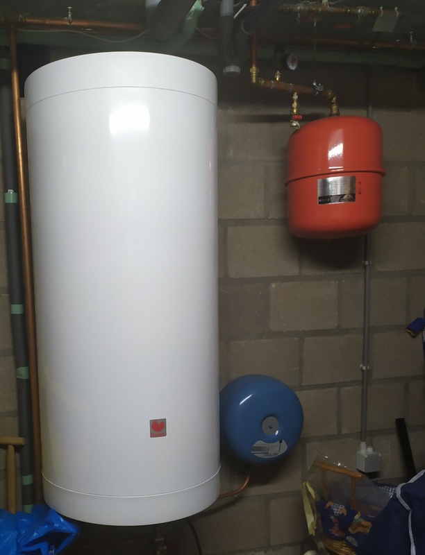

De huidige elek boiler die er nu hangt gaat weg dus het expansievatje(foto 1) zal ik al wel kunnen hergebruiken

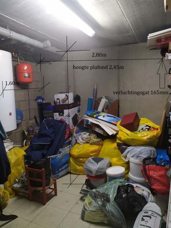

Nog een technische vraag dan en dat is de locatie van de boiler.(zie foto 2)
Daar de kelder hier nogal groot is(155m²-380=³) dachten we om de wp-boiler gewoon in de kelder te plaatsen en zijn lucht van binnen te halen en ook terug naar binnen te laten uitblazen.
Om het makkelijk te houden zouden we de WP-boiler op dezelfde plaats willen zetten dan waar de elek boiler nu staat.
Stel dat het nu toch te koud zou worden hierdoor kunnen we dan nog een slang aan de WP-boiler bovenaan bevestigen en deze door het verluchtingsgat naar buiten laten gaan of is dat tever en is het beter om de WP-boiler onder het verluchtingsgat te plaatsen ?
