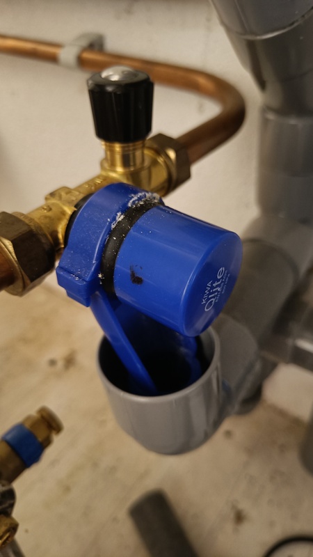

  • Ronald.42
  • Registratie: Maart 2021
Kan in ieder geval nu niet meer terug...
Afbeeldingslocatie: https://tweakers.net/i/9AnNF2YfhnpSNxmXPi7qnzKJGvc=/x800/filters:strip_icc():strip_exif()/f/image/Cj5ul6J4qPQNSTDhS38m2Q5W.jpg?f=fotoalbum_large
Afbeeldingslocatie: https://tweakers.net/i/DvfD8vBjuh3nQEtU1D1LZOsecvg=/x800/filters:strip_icc():strip_exif()/f/image/CUG1oPpyPRvmxU9nI2aMpTpP.jpg?f=fotoalbum_large
Afbeeldingslocatie: https://tweakers.net/i/oKTDejkbv8fVkY_kACaAtKjjeQQ=/x800/filters:strip_icc():strip_exif()/f/image/XuEnsGs5KJlUlubftswrPzCG.jpg?f=fotoalbum_large
Afbeeldingslocatie: https://tweakers.net/i/M-jAjdJ5KyjqRxgejWO3Mc-wzhw=/x800/filters:strip_icc():strip_exif()/f/image/bkJx2Olh3DguFYB26rkXvj98.jpg?f=fotoalbum_large
  • Franciesco
  • Laatst online: 18:45
Op de kop koffie na zie ik vooral een hoop oud ijzer ;)
  • Speedy-Andre
  • Laatst online: 00:29
Speedy-Andre
Sony ZL, XA, Nokia XR20
Het verbaast me dat die verroeste gasleidingen niet lekten, of ging het spul daarom weg? :+
  • Ronald.42
Speedy-Andre schreef op maandag 8 augustus 2022 @ 12:49:
Hij lekte niet, nou ja het buffervaatje was laatst lek die heb ik toen tijdelijk even gerepareerd.
De ketel wel in onderdelen eruit gesloopt anders was hij me te zwaar door die smalle deur.
De wpb hangt inmiddels en wordt gevuld met warm water via een wisselaar en het 1000 liter buffervat in de schuur, die had ik al even laten opstoken naar 50 graden.(dat zal normaal 35 graden worden maar nu even wat warmer zodat we straks snel weer warm water hebben)
Dat kan in de toekomst geschakeld worden via de flow switch uit de ketel die heb ik er weer bij tussen geknutseld.
Straks nog even de gasmeter terug hangen en een stukje pvc afvoer onder de inlaatcombinatie en de condens afvoer.
Afbeeldingslocatie: https://tweakers.net/i/nRS8-7B4kXvjmL2km64eXgaQzHw=/x800/filters:strip_icc():strip_exif()/f/image/ZfCozRBJDocvDbsutJUusxts.jpg?f=fotoalbum_large
Afbeeldingslocatie: https://tweakers.net/i/MhhfnTp85LtPfIqTUN3CYCgz3c8=/x800/filters:strip_icc():strip_exif()/f/image/iAym4i75BkMVDvW3GarK01zZ.jpg?f=fotoalbum_large

Vraagje over de inlaatcombinatie.
Ik wilde hem even open en dicht doen omdat ik begrepen had dat het goed kan zijn om hem even door te spoelen.
Dat blijkt met dit type niet te kunnen, die heeft geen draaiknop op de ontlastklep.
Dus dan laat ik het maar zo.
Ik zie wel wat kalk bovenop de inlaatcombinatie. Is dit kwalijk? Dat komt dus door de naden van het plastic heen blijkbaar.
Overigens lijkt hij nog gewoon goed te werken en gaat alles ook altijd netjes het riool in.
Een tijdje terug vond ik dat hij te veel afvoerde. soms wel meer dan 5 liter per dag. Maar de laatste week is het weer netjes max 1 L per dag, wat acceptabel is.
Afbeeldingslocatie: https://tweakers.net/i/OEj3k7HRqNOPkeQa6OZTlNHhdq8=/x800/filters:strip_icc():strip_exif()/f/image/jWuD86SdPZln5bU1plbZ6XfI.jpg?f=fotoalbum_large

de Peer schreef op dinsdag 9 augustus 2022 @ 12:34:
Hoe oud is hij?
Verder als hij goed functioneert en je druk dus niet te hoog wordt in de boiler (heb je er toevallig een meter op?)
Zou ik me er niet al te druk om maken, volgens je verhaal hou je het wel aardig in de gaten mocht je het niet vertrouwen dan gewoon vervangen..
Die blauwe knop kun je toch draaien?

klump4u schreef op woensdag 10 augustus 2022 @ 18:15:
Nee. Is een dop. Geen knop.

Ronald.42 schreef op woensdag 10 augustus 2022 @ 17:40:
Hoe oud is hij?
4 jaar oud. Ja ga het in de gaten blijven houden.
Het deel met het tuitje wat in de afvoer steekt is evt. te verwijderen(klik lipje links op de foto) daaronder is een deel van het messing huis te zien. Let op als het plastic niet vers is breekt het lipje makkelijk af. Maar om eerlijk te zijn zou ik het laten zitten. De kalk aan de buitenkant is maar een beetje en doorlaten doet hij(door aan zo'n knop die je niet hebt te draaien kun je testen of hij doorlaat). Als hij niet of amper doorlaat loopt de druk te veel op.
Of hij teveel doorlaat houdt je al in de gaten.
Als het water niet opwarmt zou er geen water uit mogen komen, als dat wel zo is sluit hij niet goed af.
  • Tranquility
  • Laatst online: 30-08 18:24
Ik heb nog nooit een inlaatcombo gezien zonder een draaibare knop. Zo te zien is dit dus een oudje.
Ik zou er gewoon een nieuwe opzetten.

Tranquility schreef op donderdag 11 augustus 2022 @ 17:59:
Waarbij ik nog een nieuwe 6 bar heb liggen mocht iemand interesse hebben.
De draaiknop zit onder de dop.
Nee deze is 4 of 5 jaar oud. geen oude. Is gemonteerd toen ik de Atlantic kocht.
gerzon schreef op donderdag 11 augustus 2022 @ 18:36:
Ook onder de dop zit geen draaiknop. Tenminste, ik kan hem met mijn hand niet draaien en er staat ook geen pijl op oid.
Volgens mij heeft deze simpelweg de functionaliteit niet.

de Peer schreef op donderdag 11 augustus 2022 @ 18:48:
Alleen daarom al zou ik gewoon een nieuwe halen.

Afbeeldingslocatie: https://tweakers.net/i/tR0kYbYZaNK4pAJ67fvJn41CnlQ=/800x/filters:strip_exif()/f/image/75KZIhEchpCy2xTCz3GIUJ8N.png?f=fotoalbum_large
  • de Peer
  • Laatst online: 22:39
de Peer
under peer review
Henkes schreef op vrijdag 12 augustus 2022 @ 08:48:
In verband met een beperkte installatieruimte ben ik op zoek naar een relatief kleine (80/100liter) oplossing zonder buitenunit. Het maken van een aan/afvoer van lucht naar buiten is wel mogelijk. De rest van de ruimte is een vliering van ca. 20m2 met open trapgat.
Helaas is mijn loodgieter vrij onwetend dus ben ik zelf maar gaan googelen. Ik heb al van alles gevonden maar praktisch bij alle oplossingen (Auer Edel Air 100L / Atlantic Calypso VM 100 liter etc.) past de unit wel maar is er (volgens de installatievoorschriften) te weinig vrij ruimte erom heen.
Als laatste redmiddel (want ouderwets elektrisch wil ik gezien mijn portemonnee echt niet) kijk ik nu naar een kleine warmtepomp met los boilervat, bv deze:
https://galmet.com.pl/pl/produkt/small.
Heeft iemand hier wellicht nog een betere suggestie/advies?
Heb je al gezocht naar een liggend vat?
Al weet ik niet of die er ook zijn zonder buitenunit.
  • CurlyMo
  • Laatst online: 23:16
@Henkes Kijk ook eens naar de Hewalex. Is ook een apart topic over.
En de Atlantic Calypso tegen de rechter muur? Die is vrij laag.
[ Voor 32% gewijzigd door CurlyMo op 12-08-2022 09:50 ]
  • Franciesco
Als ik jouw foto en afmetingen goed interpreteer, dan zou een Vaillant aroSTOR van 80 of 100 liter moeten kunnen.
Afbeeldingslocatie: https://tweakers.net/i/5SCLP6qYGNM43e_37g2O0ge5gBE=/full-fit-in/4000x4000/filters:no_upscale():fill(white):strip_exif()/f/image/Mx68bsfHhC08sfARb0Y0txBy.png?f=user_large
De aroSTOR 80, 100 (en 150 liter) zijn eventueel ook op een driepoot te plaatsen en dan is afmeting D hetzelfde. Zie ook de installatiehandleiding.
Edit: ik zie nu dat je waarschijnlijk niet genoeg diepte hebt van de tussenmuur richting het dak?
[ Voor 3% gewijzigd door Franciesco op 12-08-2022 10:19 ]
  • Henkes
  • Laatst online: 19:11
Franciesco schreef op vrijdag 12 augustus 2022 @ 10:06:
Dank voor de vele reacties, nog een keer nagemeten en wellicht gaat de aroSTOR 80 net aan passen. Op de benodigde hoogte van B+E+G=136cm is de vrije ruimte naar het dak net wel/niet de benodigde 52,5 cm voor het vat. Qua installatie kan ik helaas geen centimertje ofzo smokkelen omdat ik (denk ik) gebonden ben aan een driepoot. Op de buitenmuur loopt al een airco-leiding die de muurbeugel in de weg zal zitten en ik vrees dat het rechterwandje (houtskelet+gips) niet sterk genoeg is.
@de Peer @CurlyMo Dank voor de Helawex optie, daar ga ik me ook nog verder in verdiepen.
[ Voor 4% gewijzigd door Henkes op 12-08-2022 10:53 ]
