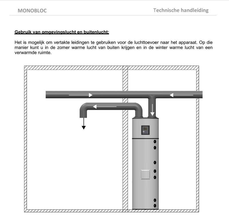

Dat hebben enkelen geprobeerd, de wpb schiet dan geregeld in storing vanwege de hoeveelheid vocht in de lucht.
Da's iets te kort door de bocht, dan meng je blijkbaar geen andere lucht bij en het zou een nauwe doorgang kunnen zijn waardoor de wpb te weinig lucht aanzuigt en het daarom fout gaat.
Hoe werd die badkamer zonder wpb afgezogen en kon er nog lucht van elders in de badkamer komen?

Speedy-Andre schreef op woensdag 5 februari 2025 @ 10:54:
eventueel kan ik ook een combi maken, dat hij zowel lucht van de badkamer kan afzuigen en vanaf het platte dak...

furian88 schreef op woensdag 5 februari 2025 @ 10:59:
Dat lijkt me beter, let er op dat er een vergelijkbare toevoer is als de 16cm aansluiting (de 2 toevoeren samen) en vermijd scherpe bochten of knikken die weerstand geven.

Wolly schreef op woensdag 5 februari 2025 @ 10:26:
Dat hebben enkele geprobeerd, de wpb schiet dan geregeld in storing vanwege de hoeveelheid vocht in de lucht.
Was dit niet 50/50 buiten/douche lucht? Volgens Atlantic mag het niet, Aquapura zal er ook wel een probleem van maken dan.

dit is wat ik vind trouwens in de handleiding van de aquapura..
Afbeeldingslocatie: https://tweakers.net/i/PcNXUd_P2fbqTfAM0hbUctt7w2I=/800x/filters:strip_exif()/f/image/qQql43Wj3lad7xvSH6TdPJwH.png?f=fotoalbum_large

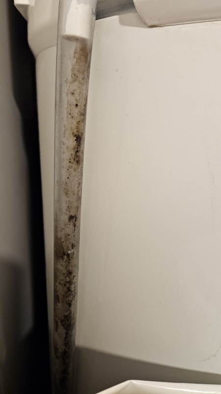

Dit is mijn condensafvoer is dit normaal? En hoe voorkom je dit of hoe maak je dit goed schoon? Er zit een bocht in deze buis die moet dienen als sifon.
Klikken op eigen risico:
spoiler:
Afbeeldingslocatie: https://tweakers.net/i/Axhrf2-djGSsxYEJX2TZyvJSrz4=/x800/filters:strip_icc():strip_exif()/f/image/vlvjjkZCRRF4GuCrB7U4jDPh.jpg?f=fotoalbum_large
  • Wolly
timovd schreef op zaterdag 8 februari 2025 @ 14:02:
spoiler:
Dat is normaal, heb hetzelfde bij zowel wpb als wtw.
spoiler:
Ja... is redelijk normaal. Heb ik hier ook. 1x per jaar haal ik de kap er af voor onderhoud. Dan haal ik ook meteen die slang even los (is bij mij 50cm lang tot aan een PVC afvoer) Leg hem dan in een emmer met heet water en soda, waarna ik er een pijpenragger doorheen haal.
Zit er aan te denken om de hele slang weg te laten en gewoon een sifon onder de uitlaat te maken. Maar ach...
12946Wp aan PV van Oost naar West.. Atlantic Explorer V4 WPB, Gree duo split en 2x Mitsubitshi single L/L airco's. Pelletkachel 7 kW als backup verwarming. SF2400pro 13.9 kWh PIB.

Doggieman schreef op zaterdag 8 februari 2025 @ 19:15:
Dat kan een slecht idee zijn. De unit kan een lichte onderdruk hebben als hij draait, je wilt dan geen valse lucht aanzuigen. Je voorkomt dat door de slang tot onder in de sifon te laten lopen.
  • Doggieman
Martin7182 schreef op zaterdag 8 februari 2025 @ 20:49:
Niet lullig bedoeld, en leer graag bij.....
Waarom zou dat dan b.v. slecht (kunnen) zijn? Ik bedoel... de slang hangt nu ook al jaren "los" in de 40mm PVC afvoer. Daar kan dus gewoon lucht aangezogen worden (wat het dan ook doet). Heb zelf hierdoor nog nooit iets vreemds aan het gedrag van de WPB gezien of gehoord. En ja.... Er wordt lucht door dat tuitje en slang aangezogen als de WPB in werking is. Hoor het af en toe gorgelen. Maar zo is het gewoon ontworpen ennkan naar mijn overtuiging verder geen kwaad.
Zo uit m'n hoofd staat hierover verder ook niks in het manual geloof ik?

  • Martin7182
  • Registratie: Juni 2020
  • Laatst online: 22:33
Martin7182
Veel kwaad zal het niet kunnen, mogelijk gaat een klein deel van de lucht niet door de warmtewisselaar en is de efficiency niet optimaal.

  • Doggieman
Martin7182 schreef op zaterdag 8 februari 2025 @ 22:10:
Inderdaad gaat er wat lucht naar binnen via die afvoerslang. Maar die afvoer zit aan de zelfde kant als de lucht aanvoer. Dus naar mijn mening gaat dan alle lucht gewoon door de warmtewisselaar. Dus de normale aangezogen lucht en het beetje aangevoerde lucht van die afvoerslang.
In mijn geval is dat lucht uit de utility ruimte en die is in deze periode (bijna) altijd warmer dan de aangezogen buitenlucht (mijn WPB draait altijd buiten/buiten) Dus dat kan naar mijn idee dan ook alleen maar een (minimaal) voordeel zijn ipv een nadeel.
Als ik iets mis of over het hoofd zie dan hoor ik dat graag!

Bij het kijken naar een warmtepomp boiler kwam ik het volgende tegen:
De warmtepomp gebruikt in plaats van olie en gas voor het grootste deel omgevingswarmte, zoals de afgegeven warmte van het verwarmingssysteem in de opstelruimte.
Dat heeft toch weinig zin als je de energie niet uit de buitenlucht onttrekt?
WP: LG Therma V 9kW - 14 Zonnepanelen - 2x Voltdeer SR5000 - WTW: Orcon HRC400 Ecomax - EV
  • Glashelder
Glashelder
Anti Android
Antonl91 schreef op zondag 9 februari 2025 @ 00:05:
Ja. Alle warmte die de boiler aan je huis onttrekt wordt moet aangevuld worden door je verwarming.
Daarom is die hoge COP puur schijn bij binnen/binnen of binnen/buiten.

scoobinoobi schreef op vrijdag 7 februari 2025 @ 16:30:
Ik heb een probleem met mijn V3. Deze staat vanaf 2019 in de garage met uitblaas naar buiten. Filter op de inlaat en staat ingesteld op buiten/ buiten.
Als er veel warmtevraag is omdat we veel water gebruikt hebben doet de boiler er naar het lijkt steeds langer over om het water warm te krijgen. Soms lukt het niet om het water binnen 12 uur warm te krijgen bij een legionella run waarna hij het de volgende dag weer probeert enzovoort.
Als hij lang draait krijg ik steeds vaker de "inefficiënt ontdooien" melding in het scherm. De boiler gaat pas weer verwarmen als ik even kort de voeding uitschakel.
Wat ik al heb gedaan: kap verwijderd, condensor is redelijk schoon(door filter), filter gewassen, slang naar buiten nagelopen, condenswater afvoer is in orde.
Ruimte temp komt niet onder de 9/10 graden.
Hebben jullie een idee?
Ik denk zelf wat gevonden te hebben. Vandaag weer de hele dag aan het draaien voor een legionella run. Het tekentje van de buh staat aan maar ik meet op het element geen spanning.
Gelijk de volgende vraag, is dit een bekend iets? Heb even gezocht maar zie niet zo snel een zekering oid.
