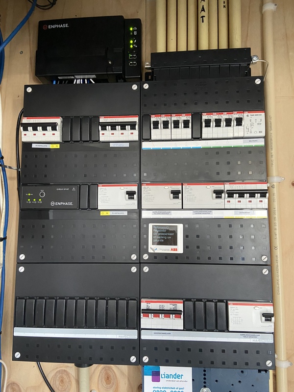

  • Burning_Tyre
  • Laatst online: 20:12
harrybeuker schreef op maandag 13 maart 2023 @ 15:21:
Hallo experts!
Dit najaar krijg ik 21x enphase iq8m en jinko 425WP en envoy metered. Ik wil de hele meterkast laten vernieuwen. Ik ga zelf de onderdelen kopen en laat deze installeren. MOet je voor het enphase systeem dan 1 dinrail (12 posities) vrij laten voor de installatie van de enphase en zonnepanelen?
Ik lees ook vaak de discussie over het merk emat en dat je dit links moet laten liggen. Is eaton (ETN) / holec een betere keuze of adviseren jullie een ander merk?
Dat ligt er een beetje aan welke componenten je gaat gebruiken denk ik.
3-fase of 1-fase?
Kies je voor: aardlekschakelaar 3p en losse groep 3p óf kies je voor een alamat (aardlekautomaat)
Mijn meterkast was van ABB, dus dan wou ik datgeen wat erbij komt voor de PV ook van ABB hebben. Een beetje nerd wil dat gewoon strak hebben :P
Ik heb zelf totaal 3x rails (van 12 posities gereserveerd) voor het hele PV gebeuren.
Nu is die 3e rail waarschijnlijk overkill, de ruimte daar heb ik nu gebruikt voor de CT meetspoelen)
Rail 1: groep 3f PV (4 posities), groep 3f Envoy (4 posities)
Rail 2: Q-relays 3F (6 posities), aardlekschakelaar 3f (4 posities),
Rail 3: daarachter zitten mijn CT meetspoelen
Afbeeldingslocatie: https://tweakers.net/i/0PQBzTmx8Zr_6DREhiJyX_-EiM4=/x800/filters:strip_icc():strip_exif()/f/image/3r92uMHggter5LofQWh6RSja.jpg?f=fotoalbum_large
12xIQ7+ ZO (125) + 3xIQ7+ NW (310) +3xIQ7+ ZW (214) PVOutput

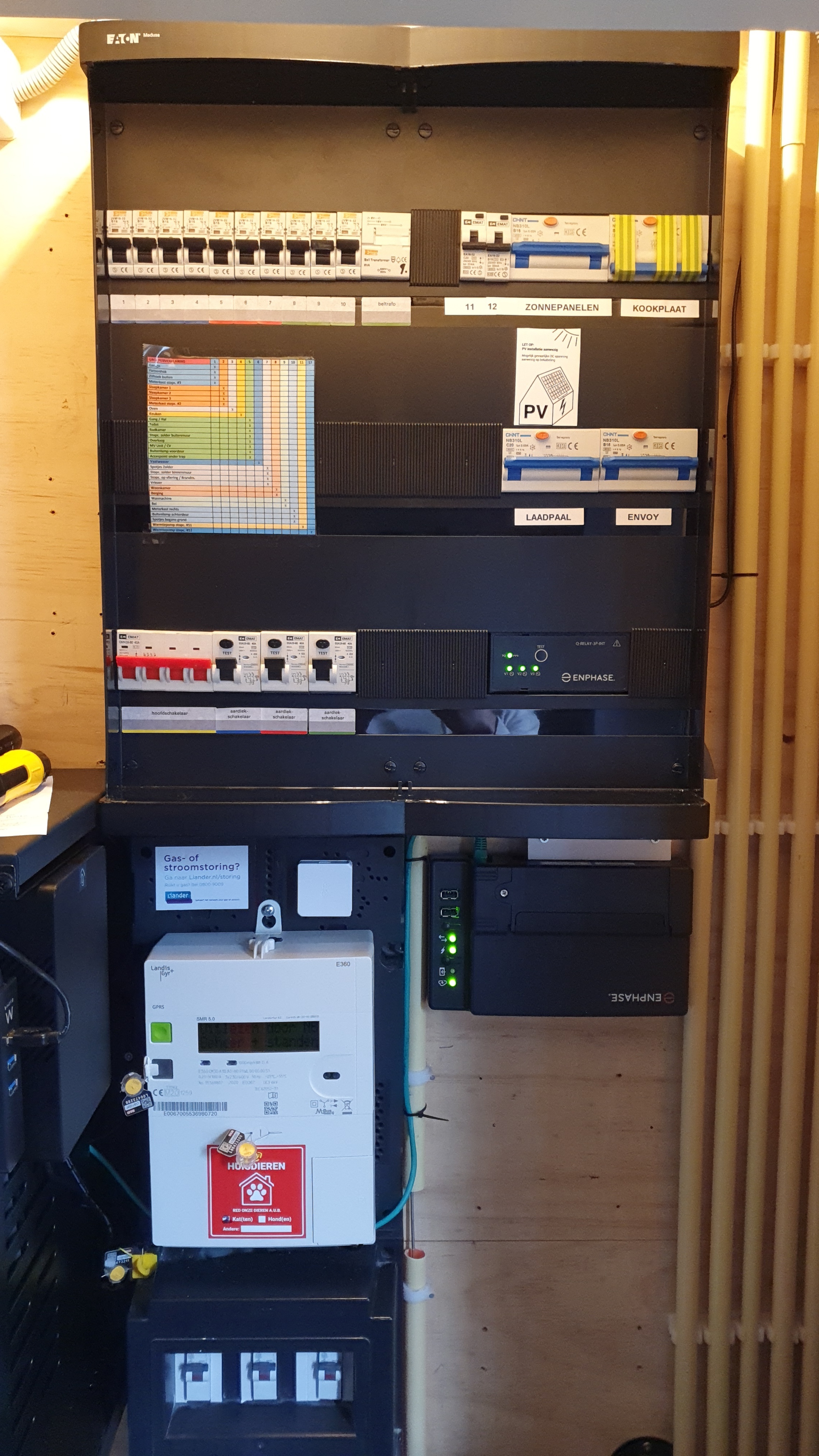

  • Pazo
  • Laatst online: 23:44
Hier ook laatst de meterkast laten ombouwen omdat er ook aanpassingen voor de warmtepomp, laadpaal en kookplaat in moesten. Ook voor een dubbele kast gegaan. Wel lekker om ruimte over te hebben. Envoy hangt zoals je kunt zien wel 'los' eronder.
Afbeeldingslocatie: https://tweakers.net/i/ovsP1hpVSya0jb8_Lg3sbJ7BrLc=/full-fit-in/4920x3264/filters:max_bytes(3145728):no_upscale():strip_icc():fill(white):strip_exif()/f/image/ng4k9AeyVjMS5W1DKImfeUeC.jpg?f=user_large
[ Voor 6% gewijzigd door Pazo op 13-03-2023 20:28 ]
Enphase topic • Jeroen.nl • PVOutput
  • Eddie_
  • Registratie: April 2019
  • Laatst online: 16:59
Deurtjes er uit gehaald @Pazo ?
Gecertificeerd Enphase/Solaredge/Goodwe installateur
  • Pazo
Voor de foto ja, zitten er wel op hoor :)
Afbeeldingslocatie: https://tweakers.net/i/aCK9vdLDVB08surizSANyGUkkBQ=/234x176/filters:strip_icc():strip_exif()/f/image/kXKxiHXqJfwk5n6jyxBMd3WF.jpg?f=fotoalbum_medium
[ Voor 26% gewijzigd door Pazo op 13-03-2023 20:43 ]
  • Eddie_
Je bent je ferriet ring vergeten :*)
  • Pazo
Nee die was over. Had er 4 en er zijn er 3 geplaatst (nul niet gedaan).

Als ik de ruimte zou hebben dan zou ik gaan voor 440x550. Dan kan je zelfs je IQ Gateway er in plaatsen.
Held! Thx dan ga ik dat fixen. Zal de 440x495 worden. Die andere is niet op voorraad. Hoeveel ruimte heeft die s metered nodig?
De ct spoelen moeten ook een plekje krijgen nog

harrybeuker schreef op maandag 13 maart 2023 @ 22:45:
De IQ Gateway heeft 12 posities nodig. De nieuwste CT klemmen van Enphase zijn erg klein en passen zelfs achter de dinrail (althans in mijn Eaton kast). Zie je niets van terug.

Eddie_ schreef op dinsdag 14 maart 2023 @ 18:28:
@Peet3kabo Klopt dat het een absolute persoonlijke voorkeur is. En ook ik wil alleen met Eaton automaten in mijn Eaton kast net zoals jij alleen maar Hager wil hebben.
thanks! ik ga van de week de hele lading bestellen!

  • broekmanm
  • Laatst online: 30-09-2025
Hoi allen,
Afgelopen najaar 13 pv panelen laten leggen. Destijds hadden we nog een 1x35 ampere aansluiting. Omdat we nog een oude meterkast met smeltzekeringen hadden hebben we deze met het oog op de toekomst meteen laten omzetten naar een 3-fase ready meterkast. Nu hebben we afgelopen week ook de aansluiting laten verzwaren van 1x35A naar 3x25. Echter sindsdien zie ik in de enphase app niet meer wat ik verbruik.
Afbeeldingslocatie: https://tweakers.net/i/eEqgQXWEwyMkosqi68QOnNFPZ9E=/232x232/filters:strip_icc():strip_exif()/f/image/7oBfX3UbU8FNDAMsrBw4DziK.jpg?f=fotoalbum_tileAfbeeldingslocatie: https://tweakers.net/i/oHQmtpVdgjazYbfN8g49D7VObqU=/232x232/filters:strip_icc():strip_exif()/f/image/9up12efLDMxwFPz9aTWEd4BJ.jpg?f=fotoalbum_tileAfbeeldingslocatie: https://tweakers.net/i/pgDdCBka6QI80ItQfFjhmJUSM6M=/232x232/filters:strip_icc():strip_exif()/f/image/BG5HdD0JLPe7AFiXLQYn9pIi.jpg?f=fotoalbum_tile
-Op 8 maart de dag van de aanpassing kun je zien dat na 15:00 het eigen verbruik niet meer zichtbaar is.
-Op 11 maart zie ik alleen nog maar de opbrengst van de pv panelen, waarbij het suggereert dat alles meteen verbruikt is, wat uiteraard niet is. In de slimme meter zie ik wel dat er wordt teruggeleverd, dus het wordt niet echt verbruikt.
-verder een foto van de installatie hoe die er nu uit ziet.
Heeft de installateur van enexis iets aangepast/veranderd wat hij niet had moeten doen? Moet ik vragen of hij terugkomt of is het iets wat zelf aangepast kan worden.
alvast bedankt voor de reactie
[ Voor 7% gewijzigd door broekmanm op 16-03-2023 21:16 ]
  • mike123
  • Laatst online: 23:37
broekmanm schreef op donderdag 16 maart 2023 @ 21:15:
Hoi allen,
Als je je verbruik wilt zien dan moeten alle 3 de fasen voorzien zijn van ct spoelen.
En die moeten ook ingesteld/ingeschakeld worden in de Enphase manager. Anders weet de Envoy niet dat hij er wat mee moet doen.
[ Voor 3% gewijzigd door mike123 op 16-03-2023 21:24 ]
  • JMSL2022
  • Registratie: Oktober 2022
  • Laatst online: 29-01 09:18
Hoi allen,
Misschien even een foto maken van het linker deel zonder de afdekkappen en ook het kapje van de envoy even naar boven klappen?
(wellicht eerst even spanningsloos maken voor de veiligheid)
Als ik het goed zie zijn nu de zonnepanelen voorzien van een 25A Automaat en je hoofdgroep is nu ook 3x25A. Je loopt nu dus het risico dat je hoofd automaat eruit klapt als er iets met je zonnepanelen fout gaat. Vreemd dat die man van Enexis daar niets van gezegd heeft.
[ Voor 6% gewijzigd door JMSL2022 op 16-03-2023 21:41 ]

  • broekmanm
JMSL2022 schreef op donderdag 16 maart 2023 @ 21:34:
Afbeeldingslocatie: https://tweakers.net/i/e3uM1UyyQN6A8wlnHYNDDbB-yG8=/x800/filters:strip_icc():strip_exif()/f/image/ZzgebVL2dr79ALkvzFXcbUSt.jpg?f=fotoalbum_large

Je moet nog 2 CT-spoelen bijplaatsen. Je moet aan de consumptie kant alle 3 de fasen meten. Nu meet je maar het verbruik van 1 fase.
PVOutput
  • JMSL2022
Het lijkt erop dat de meetspoel die het gebruik meet nu op de 3e fase zit en die wordt zo te zien nu nog niet gebruikt.
zoals Mike123 al aangaf, als je straks ook verbruik over de nieuwe fasen wil meten heb je nog twee extra meetspoelen nodig, en die moet je ook configureren.
Voor nu zou je de meetspoel kunnen (laten) verplaatsen naar de 1e fase.
@ JMSL2022: zou het dan kunnen dat de enexis monteur de meetspoel heeft verplaatst? Ik ben er niet de hele tijd bij geweest. Dit omdat voor de verzwaring ik wel mooi zicht had op het verbruik.
  • JMSL2022
broekmanm schreef op donderdag 16 maart 2023 @ 22:37:
Ik denk niet dat je voor de verzwaring daar een 3-fase hoofdschakelaar had zitten? Hij heeft die meetspoel op een willekeurige fase gezet, alleen dus niet op de fase die nu in gebruik is.
Maar nogmaals als je het straks allemaal goed wil laten werken dan zal je nog 2 extra meetspoelen moeten plaatsen.
Zie ook: https://tweakers.net/i/tc...7xzZzfmb.png?f=user_large
[ Voor 12% gewijzigd door JMSL2022 op 16-03-2023 22:55 ]
20xLongi 410Wp, IQ7+
  • Eddie_
Enexis plaatst geen drie fase hoofdschakelaar in de meterkast. Die moet er al inzitten anders sluiten ze het echt niet aan.
  • JMSL2022
Eddie_ schreef op donderdag 16 maart 2023 @ 22:54:
Ja dat zou kunnen maar dan was er voor die tijd waarschijnlijk maar 1 fase aangesloten.
  • broekmanm
klopt, met de plaatsing van de pv-panelen een 3 groepenkast laten plaatsen, maar daar was/is maar 1 fase van aangesloten.
  • JMSL2022
broekmanm schreef op donderdag 16 maart 2023 @ 23:02:
Ik zou diegene die de panelen en groepenkast heeft geplaatst even contacten, dan kunnen ze meteen die twee extra spoelen plaatsen en de instelling in je Envoy aanpassen.
