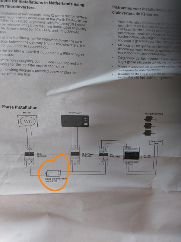

  • Peet3kabo
  • Registratie: Augustus 2018
  • Laatst online: 17-08 22:27
Vandaag eindelijk hier 15 panelen op dak gekomen.
Ze hebben iig ook wel al wat terug geleverd dus het werkt ook.
Ik kan helaas het systeem nog niet inzien aangezien men door communicatie en ziekte ervan overtuigd was dat een ander de envoy bij zich had...........die komt dus nu volgende week.
Wat ik alleen dan wel weer jammer vindt, en dat heb ik ook benoemd, is dat er weer zo'n vage aardlekschakelaar gemonteerd zit in mijn complete Hager kast. Hij heeft dan wel weer de goede kleuren, dat is dan het enige voordeel😂
En ze hebben iig ferriet ringen geplaatst dus dat dan weer wel.
Vervolg volgende week dan dus maar.

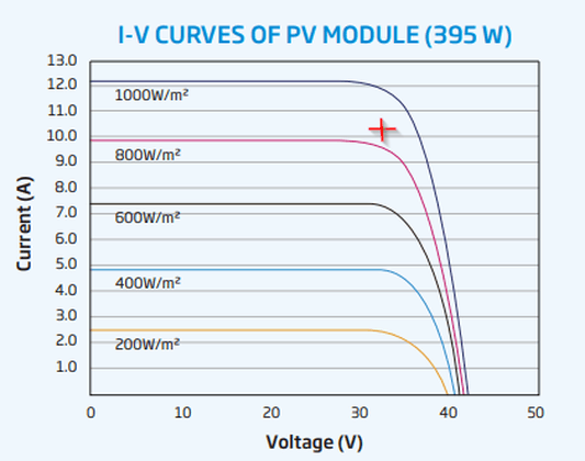

ArieL schreef op woensdag 8 maart 2023 @ 15:00:
Zo te zien zijn dit 108 half cell panelen. In vergelijk met 120 en 144 cell panelen, werken deze "met een lagere spanning en hogere stroom". De iq7a is meer van "een hogere spanning en een lagere stroom".
Dat je nu aftopping ziet is omdat de omstandigheden voor de panelen nu uitermate gunstig zijn, lage temperatuur (zorgt voor hogere Vmp) en al een mooie zon (in februari), dan presteren ze beter. Het is misschien niet de verwachting, maar het is dus absoluut niet zo dat panelen in de warme zomer met net zo veel zon als nu meer opbrengen! In zomer zal je zelfs minder aftopping zien omdat door de hogere temperatuur het rendement van het paneel lager is (door een verlaagde Vmp).
Voor wat betreft het mpp bereik van de iq7a, dit is ook volgens enphase zelf niet de 18-58V. In de calculator van enphase is het mpp bereik terug te vinden (Vmp min 38V - Vmp max 43V); zie screenshot:
Je ziet hier ook de max continue stroom die de iq7a aan kan - 10A, deze ligt 2A lager dan de iq7+.
Vanuit bovenstaande punten bekeken zou ik dan kiezen voor de iq7+.
Mochten er anderen zijn die dat anders zien dan hoor ik het graag ..
@ArieL Bedankt voor je reactie
Zijn er nog meer meningen dan die van o.a @ArieL en @JMSL2022 ? :*)

@Hansieo Met de TSM-405 DE09.08 heb je hetzelfde, de Impp is hoger van de maximum input van de IQ7A, dus je krijgt DC begrenzing. Je zult dus meer in de buurt zitten van de NOCT Wp's, dat is 306 Wp, dan 405 Wp.
Realiteit ergens er tussen in, de grens zit op 10.2A, ergens dus 10.2 * 32V ofzo, 326.4 Watt. Hiero:
Afbeeldingslocatie: https://tweakers.net/i/U9k4G1aCz-8iMokBsKIzKDxXqRI=/full-fit-in/4000x4000/filters:no_upscale():fill(white):strip_exif()/f/image/TbaVFm7744HvX22BnTCeRc64.png?f=user_large
Dat punt is erg temperatuurafhankelijk natuurlijk, en vandaag is een zeer gunstige dag. Koud met veel zon.

Wat zijn eigenlijk jullie ervaringen met Ferriet ringen?
Ik heb ze zelf niet in gebruik. 4 IQ's op de schuur met daar het IQ relais in een sub kast. Vanaf die kast zo'n 20 meter 5x6mm2 naar de hoofd meterkast. De IQ Gateway/Envoy is daar aangesloten op een B20A/300mA aardlekautomaat (die ook de schuur voedt). De communicatie gaat wonderwel gewoon goed.
Gecertificeerd Enphase/Solaredge/Goodwe installateur
  • RobWest
  • Laatst online: 24-09 20:51
Volgens mij worden die weinig gebruikt. En net zoals bij jou: als alles werkt, waarom zou je ze dan nog plaatsen?

Nou in dit geval is het gewoon de wet van ohm. Dennis heeft panelen die (STC) 31,06 Vmp bij 12,88 Imp doen.
Dat matcht niet met de IQ7A, de spanning wel, die is 18-58, maar de stroom is hoger dan 10,2. Neem je dan diezelfde spanning met de begrensde stroom dan krijg je dat je van dat 400 Wp paneel in STC conditie met de IQ7A maximaal 316 W kan halen. Dat is niet noemenswaardig veel meer dan de IQ7+, dus niet de moeite.

@RobWest De AC limiet van de IQ7A, 349W met korte pieken tot 366W als het net gunstig ligt.
De spanning van je paneel is 10V hoger en dus heb je 55 Watt erbij zonder extra stroom, hij zal dus DC niet begrenzen want jouw paneel doet bij 10.2A ruwweg 425W. (STC)
Jouw panelen zijn perfect voor de IQ7A, waarom heb je de niet??? Je zit zelfs binnen één volt van de nominale ingangsspanning.

Wat is het roosterprofiel ? Deze heb ik op default gezet maar is dit wel goed, er is nogal wat anders mogelijk
Afbeeldingslocatie: https://tweakers.net/i/oWYvEzN4avciLe2CHJOjHvz9Zew=/x800/filters:strip_icc():strip_exif()/f/image/kpw7yCzWu8252ACfolVwQCh2.jpg?f=fotoalbum_large
En het netprofiel? Deze staat op Nederland.. volgens mij kan dit niet anders.
Afbeeldingslocatie: https://tweakers.net/i/AQb-q2W8723Y9C9W3aH7sx26CCI=/x800/filters:strip_icc():strip_exif()/f/image/sZcirnY3DboQdWoncRB1QQR9.jpg?f=fotoalbum_large

Ik kan me voorstellen dat door deze ruis mijn electrameter ook misschien wel raar doet en de aangesloten homewizzard. Zal een dikkere kabel de ruis verminderen of is dit gewoon gevolg van de lengte?
Is dit lijnfilter wat ze hier voorstellen hetzelfde als een ferrietring? En deze plaats je dus als laatste, dus voor de automaat in de installatie kast in huis?
Reuze bedankt alvast 😊

Roosterprofiel 2019 is OK.
Evt meer info: FAQ vraag 13: Welk netwerkprofiel (2013/2019) moet ik gebruiken voor de micro omvormers?
Ja, je kunt ferrietringen plaatsen. Extra info: FAQ vraag 12: Zijn ferrietringen in de groepenkast nodig?
