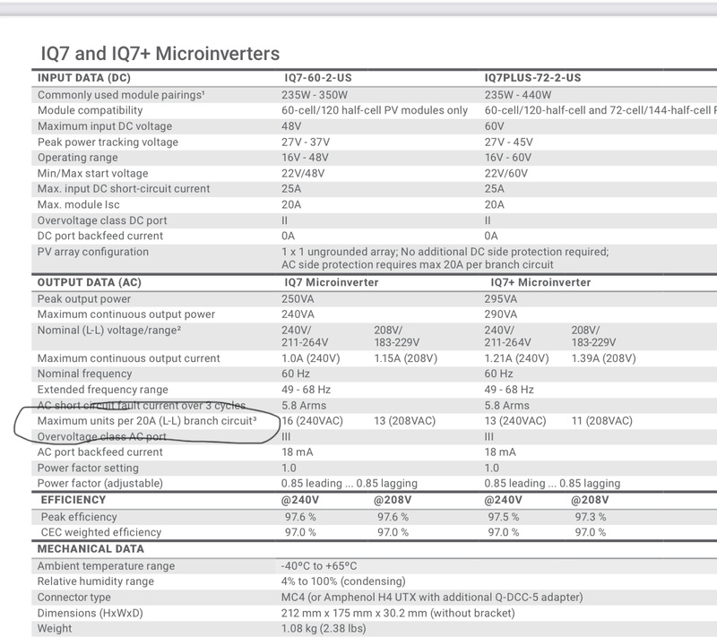

Nu wil ik 14 Enphase panelen op een oost/west opstelling leggen.
Kan dit met 1 string. Enphase zegt eigenlijk Max 13.
Mijn groepenkast is 1 fase
  • RichieB
  • Laatst online: 10:14
@rjn27 Enphase heeft geen "string", alle omvormers zijn parallel aangesloten. Het maximum van 13 komt door het maximaal vermogen van de omvormers samen. Met 295W per omvormer zit je met 13 op 3835 wat neer komt op 16,7A bij 230V. Dat is kennelijk het maximale wat Enphase aanraadt voor kun Qcable. Dus je zal ten minste 1 omvormer op een eigen kabel moeten zetten. Dan zit je nog met het afzekeren. Met 14 zit je op 4130W en 17,6A. Als je heel zeker weet dat je met je oost/west opstelling nooit alle omvormers tegelijkertijd zullen pieken kan je er 14 achter een 16A automaat aansluiten, anders is een 20A zekering aan te raden.
[ Voor 19% gewijzigd door RichieB op 04-03-2023 14:32 ]

Hoi Richie er komt een 20a automaat in de meterkast.
Ik zag het in de documentatie staan
Afbeeldingslocatie: https://tweakers.net/i/_ARGlgNH88DmlwUNRZLnDTV5f6o=/800x/filters:strip_icc():strip_exif()/f/image/nhPpGmRLpVawYH53sprWTuE1.jpg?f=fotoalbum_large
  • rjn27

Waarom niet? Als je panelen op oost-west liggen zal de maximale stroom die door de Qcable loopt minder zijn dan 13x op zuid (waar de kabels voor gemaakt zijn).
Dat is wat de installateur ook vertelde. Maar ik was ook bang dat het effect heeft op de communicatie met de Envoy zoveel panelen.

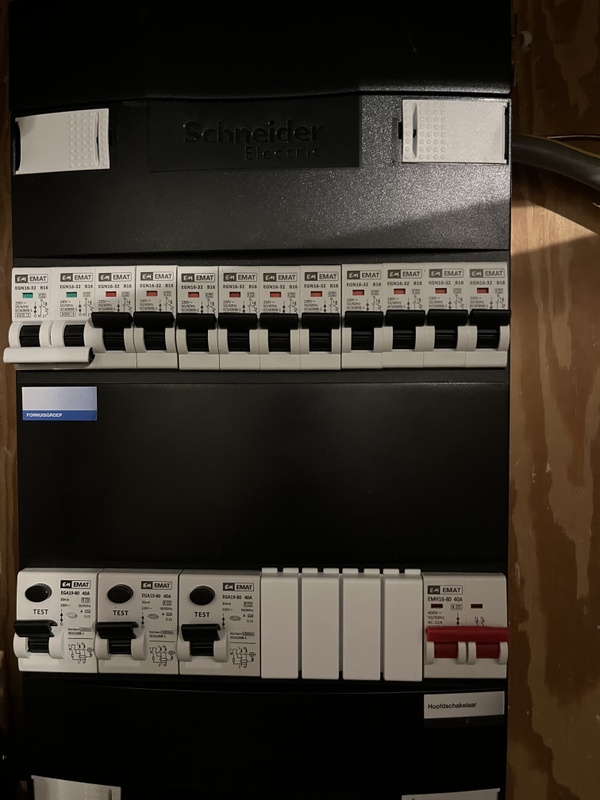

Even een vraagje tussendoor.
Mijn hoofdzekering van Liander 25a
Ik wil dus 14 panelen gaan leggen met een IQ7+
Ook wil ik elektrisch gaan koken op 7,4KW inductie
Gaat dit dan goed?
Meterkast is verleden jaar vervangen.
Ik zie dat ik een 40a hoofdschakelaar heb
Afbeeldingslocatie: https://tweakers.net/i/O1ifrLTJec115uj51AjXFUkqzSQ=/x800/filters:strip_icc():strip_exif()/f/image/QrDKBRpOiTW4EiOQYOL9eIOA.jpg?f=fotoalbum_large
  • Panzer_V
  • Laatst online: 22-09 20:35
@rjn27 , Zo te zien heb jij een 3-fasen aansluiting. Dus 3x 25A. In dat geval zou ik adviseren om een 3-fasen Enphase systeem te nemen.
Dan wordt de stroom mooi over de fasen verdeeld en dat sluit denk ik het beste aan bij jouw toekomstige situatie.

Hoi ik heb echt maar 1Fase wat je ziet zijn de zekeringen per 4 groepen denk ik.
Moet ik mijn hoofdzekering verzwaren naar 35A dat is meesten gratis.
Zie hieronder mijn aansluiting

In de praktijk zal dat vaak wel goed gaan. Die 7,4 kW is op vol vermogen en het zal zeer zeldzaam zijn dat je dat trekt. Dat gezegd hebbende is 25A maar 5750W, dus met koken, oven aan en even snel wat stofzuigen (bijv.) is er een beste kans dat je een keer je hoofdzekering eruit blaast.
  • rjn27
  • Laatst online: 14-08 21:38
Glashelder schreef op maandag 6 maart 2023 @ 07:36:
Tellen de zonnepanelen dan niet mee?
Die leveren natuurlijk terug
Misschien de hoofdzekering upgraden naar 35a
[ Voor 4% gewijzigd door rjn27 op 06-03-2023 08:25 ]

Heeft je toekomstige inductie fornuis niet 3-fase nodig?
Je mag je zonnepanelen niet meetellen. Ik doe even een aanname: ik denk dat jij ook in de winter wel eens gaat koken om 6 uur 's avonds ;)
Edit: En wat @RichieB hieronder zegt. Kook je in juni om 15 uur, dan telt het dubbel.
[ Voor 9% gewijzigd door RobWest op 06-03-2023 08:48 ]
PVOutput
  • RichieB
@rjn27 Dit is weer een vraag voor je installateur. Een 32A kookplaat op een 25A hoofdzekering is natuurlijk een slecht idee. Afhankelijk van waar je zonnepanelen worden aangesloten kan parallelle invoeding ook een probleem zijn. 25A hoofdzekering + 18A PV = 43A dat er dan door je meterkast kan lopen. Dat moet ie aankunnen of je moet ergens een 40A zekering plaatsen om dat te voorkomen.

De verzwaring is aangevraagd.
Volgende week krijg ik kosteloos een verzwaring naar 35A.

Hoeveel IQ8M convertors kunnen er aan een drie fase QRelais gekoppeld worden?
Ik kon alleen een oude installatie PDF van de Q-Relay-3PH... vinden. Daarin staat een max aantal van 16 IQ7+.
Max 16 convertors in totaal lijkt mij wat weinig en 16 per fase lijkt me erg veel.
In diezelfde handleiding staat dat de Q-Relay-3PH.. samenwerkt met de Q-Gateway om aan de veiligheidsnorm te voldoen. Veiligheidstechnisch lijkt het mij beter dat een Q-Relay onafhankelijk van de Gateway al veiligheid bied. Kan iemand dat bevestigen?

Kwestie van rekenen ;)
Een iQ7+ doet 295VA. Met 16 stuks kan je precies achter een 20 amp schakelaar. Als je 3 fasen hebt kan je er dus 3x16 kwijt ;)
Voor de iQ8M moet je zelf even de rekensom maken aan de hand van de VA. Ik dacht dat deze niet zoveel hoger is dan de iQ7+, dus 15 per fase moet je er wel kwijt kunnen lijkt mij.
Nog even niks gezegd over hoeveel amp de draden in je huis etc. aan kunnen. Kan zijn dat je hele electrakast verzwaard moet worden om met de hogere amps overweg te kunnen.

15 zou kunnen maar in de startpost staat dat er 13 per fase mogen worden aangesloten.
  • Glashelder
Glashelder
Anti Android
Klopt, dat is de limiet van de Q relay. 13 x IQ7+ per fase.

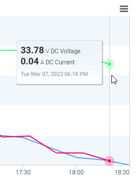

IQ7A MPPT begint pas bij 38V en start pas op bij 33V , die Jinko's hebben VMP van tussen de 31 en 32V.
--> https://enphase.com/en-gb...-microinverter-data-sheet

Goedendag!
Ik loop tegen een probleem aan en ik denk dat ik weet wat de oplossing is, maar toch wil ik het voor de zekerheid even hier neerleggen.
Vandaag is mijn installatie van zonnepanelen opgeleverd en heb ik op verzoek een Metered erbij gekregen. Omdat er maar twee spoelen bij zitten en het een 3 fase systeem betreft, heb ik op voorhand extra spoelen aangeschaft.
Installateur wilde het niet installeren, want kostte teveel tijd. Zodoende de spoelen zelf aangesloten. Nu loop ik echter tegen het probleem aan dat de waardes die de klemmen zien niet goed zijn. Op de L1 van de productie ziet die een negatieve waarde en de andere twee klemmen lijken niets te doen. Zelfde is van toepassing op de consumptie, waar de L1 iets van 135watt verbruik meet en de andere twee niets.
Even in de documentatie gedoken, denk ik dat het probleem is dat de Metered door de installateur met een simpele stekker is aangesloten op het stopcontact, in plaats van aangesloten met 3 fase op het Q-Relais.
De oplossing is dus hopelijk om zelf de Metered middels een 3 fase kabel (of 4 losse aders?) aan te sluiten op het Q-Relais. Zit ik hiermee goed in mijn denkwijze? Andere mogelijke problemen met de CT's daar gelaten.

dennisk. schreef op dinsdag 7 maart 2023 @ 15:52:
Goedendag!
Wat een prutsert die installateur _O-
Je moet je metered niet op het Q-Relay aansluiten maar direct achter je automaaat. Officieel zelfs op een eigen automaat.
Of dat middels een 3-fase kabel of 4 losse aders in een buis is maakt niet zo veel uit.

Heb je een foto van hoe het nu aangesloten is? Op de meetspoel staat een pijl, die moet vanaf de PV installatie naar de meterkast toe wijzen. Verder moeten de meetspoelen ook geconfigureerd worden in de toolkit app.

Meetspoelen zijn goed geïnstalleerd, dus dat scheelt weer. Bij het configureren van de meetspoelen in de toolkit app ben ik erachter gekomen dat het niet werkt zoals het zou moeten.
@RobWest Thanks, ga ik daar mee bezig :)

Bij een drie fase systeem moet de IQ Gateway/Envoy ook op drie fase aangesloten worden. Hanteer hierbij dezelfde fasevolgorde als die op het IQ relais. En of je dit nu doet met losse kabels of een drie fase kabel maakt niet uit. Wel op een eigen automaat (of stiekem op de automaat van het IQ relais).

Ik snap de verwarring niet zo goed.
De omvormers hebben een spanningsbereik, bij de laagste waarde gaat de intern omvormer aan, boven de hoogste waarde gaat de omvormer kapot.
De omvormers hebben een mppt-bereik, binnen dit bereik kan de omvormer optimaal vermogen leveren. (beste punt op de nominale spanning)
De omvormers hebben een minimum startspanning nodig voor de mppt booster om te starten.
Dus, de iq7+ gaat werken als de Voc >22V is en de mppt curve van het paneel tussen de 27-45V zit.
De JKM420N hebben een Voc van 36.24, dus dat komt wel goed. Ze hebben ook een Vmp van 29.97 en in het grafiekje (Current-Voltage & Power-Voltage) verandert die nauwelijks onder last.
Wel gaat er wat van de spanning af als het paneel heet is (in de zon ligt in de zomer), dan kan je buiten de ranges vallen. Maar zolang je niet onder Vstart komt is het goed, lijkt erop dat deze jinko's bij 65 graden (25-60=40c, 29.97-(40C*0.25%)=26.97V en dan vallen ze net onder de Vmppmin van de iq7+.
Moet je hier paniek om maken? Nee, dat denk ik niet. Hij zal alleen niet de "96.50%" efficientie halen.
Is de IQ7A een betere keus? Nee, de Vmppmin van de IQ7A is groter van de Vmp van het paneel. Werkt de IQ7A dan wel? Waarschijnlijk wel, maar niet optimaal, clipping bijvoorbeeld. Met de hoeveelheid achteloosheid dat pv-cowboys dit op de daken gooien was enphase nooit zo groot geworden als het heel precies kwam.

Hier een grafiekje van mijn IQ7+ met 455wp op NO
Hij werkt dus vanaf 33V. Grafiek begint wel bij 22V, maar dat is maar heel even zo te zien.
Afbeeldingslocatie: https://tweakers.net/i/AbTxq2S-TB7ezyWsfRUvirUZv08=/800x/filters:strip_exif()/f/image/UhKtp0H1Q0odlA8jHrbsopXD.png?f=fotoalbum_large
Afbeeldingslocatie: https://tweakers.net/i/nnAq-cwigTsp7t3ul-0m5lsAoD0=/full-fit-in/4000x4000/filters:no_upscale():fill(white):strip_exif()/f/image/Jl41GZ7r25pt8KyYqE9EMRk9.png?f=user_large
[ Voor 5% gewijzigd door RobWest op 07-03-2023 21:51 ]
PVOutput
  • Pazo
  • Laatst online: 17:34
Nou ja te zien is dat de IQ7+ bij 22V aanslaat / opstart, net als bij jou. Gaat alleen gelijk snel omhoog.
Correct en ter aanvulling: dat een iq7+ op dit moment "al" vol vermogen haalt met een jinko 420 paneel is omdat er rond deze tijd van het jaar de beste omstandigheden zijn. Door de kou is de spanning van het paneel hoger en leveren ze een hogere opbrengst dan normaal. Gaan we nu verder richting voorjaar en zomer dan worden de panelen een stuk warmer, wordt het voltage lager en gaat het vermogen omlaag. Dat is een stuk minder optimaal voor de iq7a. Wat daarnaast tegen de iq7a spreekt (icm 54 cells paneel) is de maximale continuestroom van 10A. Als het paneel warmer wordt en de spanning dus omlaag gaat, wordt het geleverde vermogen beperkt door de maximale stroom van 10A.
Betreffende de iq8 series; zo past de iq8+ kwa mpp range ook beter bij het jinko paneel dan de iq8M. De iq8 series heeft tov de iq7 wel een iets hogere maximale stroom 12A. De jinko panelen leveren hun max vermogen zelfs bij een stroom van 13A. Vergeet niet dat als de panelen ouder worden de spanning en de stroom ook af gaan nemen.

Pazo schreef op dinsdag 7 maart 2023 @ 22:06:
Wat doet jou IQ7+ raar op het einde van de dag. Pruttelt hij nog een beetje na op 16V? Die van mij nokt er gewoon mee.
PVOutput
  • Pazo
RobWest schreef op dinsdag 7 maart 2023 @ 22:14:
Wat doet jou IQ7+ raar op het einde van de dag? Pruttelt hij nog een beetje na op 16V? Die van mij nokt er gewoon mee.
Laatste stuiptrekking van de dag, alle beetjes binnenharken :+ (het is trouwens ca 11V)
Geen idee, zit even bij de andere te kijken, sommige doen het wel, sommige niet.
[ Voor 3% gewijzigd door Pazo op 07-03-2023 22:18 ]
