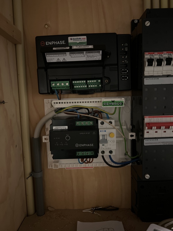

Dag allen,
Sinds vrijdag liggen er bij mij op het dak 9 panelen met Micro-omvormers welke aangesloten zitten op een enphase kastje. Echter vliegt de aardlekschakelaar er steeds uit die ze voor dat kastje gemonteerd hebben. Direct na de installatie heeft het kastje zeker een uur gedraaid - mogelijk langer hoor, ik ben niet steeds bij m’n meter kast gaan staan - zonder dat de aardlekschakelaar uit viel maar nu vliegt deze er meteen uit. Toegang tot de app heb ik nog niet, dat zou 4-6 dagen wachten zijn.
Waar kan dit aan liggen?

  • RichieB
  • Laatst online: 23:57
@MKWS Wat zit er allemaal achter die aardlekschakelaar? Alleen de Enphase omvormers en de Envoy? Begin dan eens met de Envoy er af te halen. De omvormers zouden namelijk nooit intern een lekstroom moeten kunnen veroorzaken.
[ Voor 25% gewijzigd door RichieB op 26-02-2023 17:15 ]

  • RichieB
MKWS schreef op zondag 26 februari 2023 @ 17:18:
Hopelijk maar deze foto het een en ander duidelijk. Ik kan niet zomaar het kastje afsluiten volgens mij
Tuurlijk wel: gewoon die blauwe en bruine draadjes linksonder eruit trekken. Wel doen als de aardlekautomaat uit staat.
Maar een foto zegt meer als je de kappen er af haalt..

  • Eddie_
  • Registratie: April 2019
  • Laatst online: 21:12
Foto van het witte kastje open kan ook wel helpen. Drie fase q relais maar enkel fase aardlekautomaat. Benieuwd naar de aansluiting

  • phYzar
  • Laatst online: 20:44
"zonnepanelen zonder gedoe" :+
Die 3-fase relais op een 1-fase aardlekschakelaar (met meerdere aders onder 1 klem) en een metered envoy (?) zonder de extra fasen en spoelen aangesloten?

  • MKWS
  • Registratie: Augustus 2016
  • Laatst online: 21-08 10:40
@phYzar
Nu inderdaad nog maar 1 fase, worden er nog wel 3 in de toekomst.
@MisterB
Het grijze ding in het witte kastje gaat uit.
  • Eddie_
Hier zit de B16 aardlekautomaat rechtstreeks achter de hoofdschakelaar, verwacht ik. Ook een drie fase hoofdschakelaar, is het een drie fase meterkast? Zo ja, waarom is er gekozen voor een enkelfase aardlekautomaat? Q relais wel ingesteld op enkel fase?

  • jeroen3
  • Laatst online: 23:13
@MKWS Ergens zit een probleem. Ik gok op het dak of in de kabel daarheen. Regende het bij montage?

  • MisterB
  • Registratie: Oktober 2018
Met 9 panelen lijkt me geen te grote stroom monenteel
[ Voor 10% gewijzigd door MisterB op 26-02-2023 18:54 ]
  • mike123
  • Laatst online: 23:10
Zou ook kunnen dat ze de panelen al 3 fasen hebben aangesloten en de uitgaande fasen aan de grid zijde weer aan elkaar hebben geknupt omdat er nog maar 1 fase beschikbaar is in de kast.
Of dat zo kan, geen idee. Maar dat heeft weinig te maken met een aardfout.
Of de automaat zelf moet er uit gaan ivm kortsluiting.
  • Eddie_
Hoe is de fase onder op het q relais eigenlijk doorgelust? Lijkt niet helemaal uitgelijnd.

  • MKWS
Ja het regende wel tijdens de installatie inderdaad. We hebben een deel op een schuin dak en een deel op een plat dak liggen. Vreemd is dus dat is het wel een tijdje gedaan heeft, nu klapt ie er meteen uit.
  • mike123
MKWS schreef op zondag 26 februari 2023 @ 19:15:
Dat klinkt wel alsof ze het dak nog een keer op kunnen.

  • DenKn
  • Registratie: Juni 2016
  • Laatst online: 23-03 06:37
Aangezien je het op 2 daken hebt liggen, heb je misschien ook twee werkschakelaars? Dan kun je, door er 1 uit te schakelen, in ieder geval uitzoeken of het probleem op het platte of schuine dak zit.

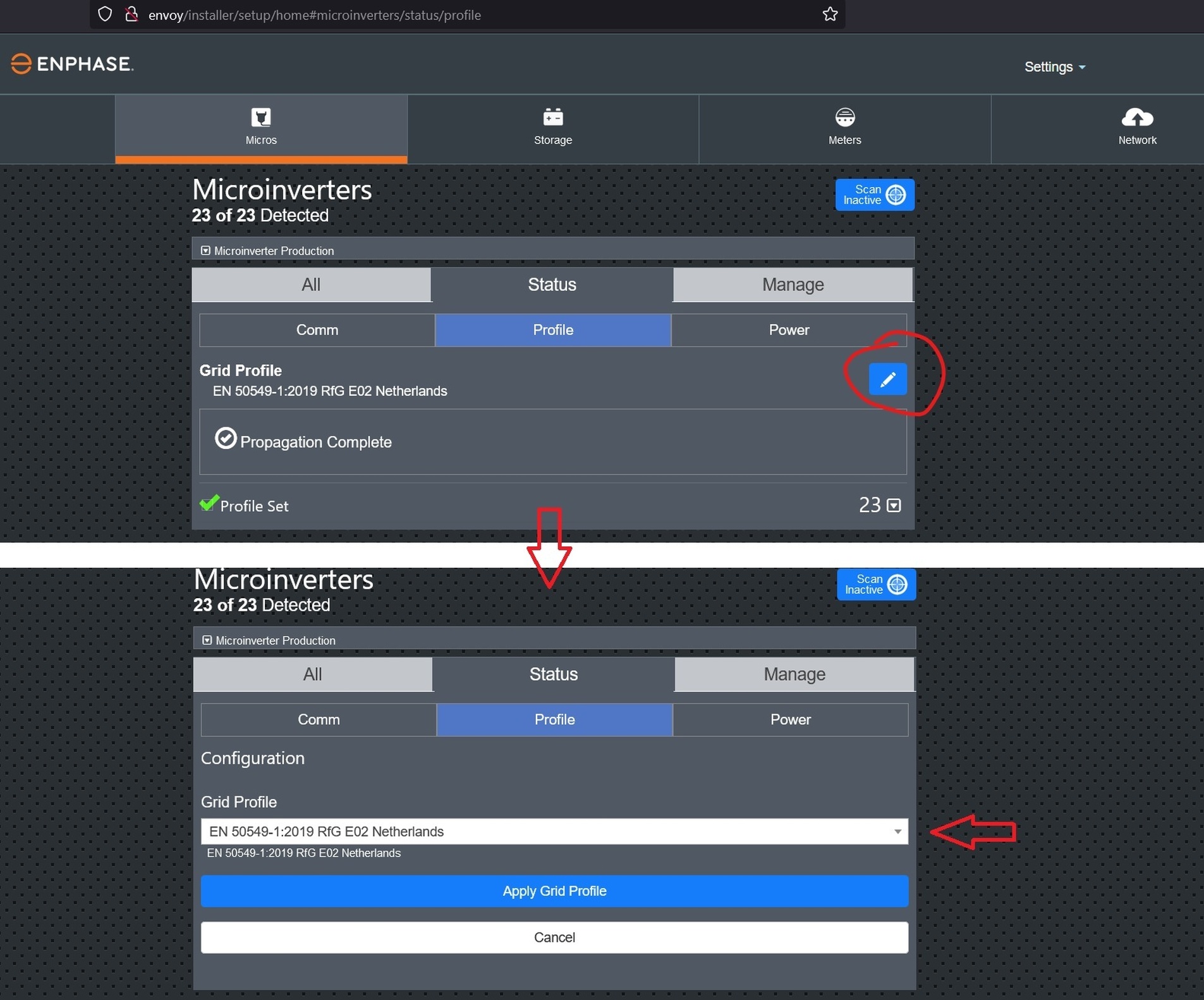

Op envoy.local staat bij mijn Q relais '0 operating'. Is dit tijdens normaal bedrijf de bedoeling? Of had er '1 operating' of zoiets moeten staan? Beide leds van het relais in de meterkast zijn groen. Bedankt
Betreft een Envoy S metered (env-s-em-230) met D7.0.88 firmware, 1 fase Q relais.
Afbeeldingslocatie: https://tweakers.net/i/kPNnuVl32WFiPUCyDPxp34QQTZ0=/800x/filters:strip_icc():strip_exif()/f/image/71bIzX6EiE1Tp0kmOvTAFaoT.jpg?f=fotoalbum_large

  • MKWS
henkNL schreef op zondag 26 februari 2023 @ 22:26:
Als de automaat uitschakeld, zie je dan een wit of blauwe indicatie rechts onder?
Blauw is aardfout, wit is te grote stroom.
Blauw zie ik. Heb vandaag al gebeld naar de verkoper, nu wachten op een reactie van de installateurs.

  • MKWS
Update: het bleek inderdaad een kortsluiting te zijn welke werd veroorzaakt door een los draadje in een lasdoos. Probleem vooralsnog opgelost.

  • creature231078
  • Registratie: Februari 2023

Een vraag, weet iemand waar ik een rasterprofiel kan instellen? Zie foto.
Ik kom er maar niet uit..
Dank alvast!
Afbeeldingslocatie: https://tweakers.net/i/dosZYSRzXjni4m7QQpAsQVgZwos=/x800/filters:strip_icc():strip_exif()/f/image/vJut75GxRjIwODMgVNccRFj4.jpg?f=fotoalbum_large

creature231078 schreef op woensdag 1 maart 2023 @ 19:51:
Hallo allen!
Dank alvast!
Heb je installateurs / DHZ account / Installer toolkit app?
EDIT: Als je lokaal inlogt op de Envoy, kan je het aanpassen.
Onder tabblad Micro's => Status => Profile
Afbeeldingslocatie: https://tweakers.net/i/oDgvBnXqgioGy9zMYcLtFzC0ss0=/full-fit-in/4920x3264/filters:max_bytes(3145728):no_upscale():strip_icc():fill(white):strip_exif()/f/image/XAIPIy9an2hvzgXWq09S3a0Q.jpg?f=user_large
[ Voor 55% gewijzigd door Pazo op 01-03-2023 20:30 ]

  • robbynaish
  • Laatst online: 18:00
Pazo schreef op woensdag 1 maart 2023 @ 20:03:
Het kan wel, maar dan moet die IQ8-string een eigen Q-relais en Envoy/Gateway hebben. Dus dat zou het wel (onnodig) duur maken.
De Envoy / Gateway kan maar 1 type software / protocol hebben. Die van IQ7 en IQ8 zijn verschillend.
Bedankt. Nee dat heb ik niet dus dat wordt nog een dingetje want ik heb een geschil met de installateur vandaar dat ik de laatste 4 panelen zelf ga doen.
Ik begrijp dat ik zelf door een scan de micro's kan koppelen in het systeem maar je moet echt installateur zijn om toe te voegen in het overzicht (Serie view).
dit kun je ook met een home owners account :)
Ik heb zelf ook 8 panneleen toegevoegd. Gewoon aansluiten spanning erop en een scan doen en ze komen er automatisch bij dan kun je ze in enlighten netjes toevoegen en zie je ze in Series.
Mocht het aanmaken van zo'n account niet lukke nkun je ook de helpdesk bellen om jouw eigen account te activeren aan jouw systeem. Ik heb dat toen ook gedaan omdat ik een geschil had met mijn installateur en hij wilde mij geen toegang geven want dan zou mijn garantie vervallen 8)7
probleem met installateur opgelost maar doe nu wel alles zelf :)

svkaster schreef op donderdag 2 maart 2023 @ 11:35:
Mooi en mocht het niet lukken dan kom ik wel in de lucht binnen dit topic ;) .

  • GemeenAapje
  • Laatst online: 21-08-2025
[quote]Pazo schreef op woensdag 1 maart 2023 @ 20:03:
Goedenavond.
Zou je hier aub meer over kunnen vertellen?
Ik heb vandaag een IQ8M + Envoy-S metered + 3 fase Q-Relay laten instaleren door een erkende Enphase installateur.
Helaas kregen ze het niet aan de gang. De Envoy "ziet" alle IQ8M's tijdens een scan, maar ze communiceren niet met de Envoy. Zie foto hieronder.
Mijn huis was hun eerste IQ8 installatie en ze wisten zelf niet wat er mis was.
Uiteindelijk hebben ze moeten gaan naar hun volgende project en mij gevraagd een paar dagen te wachten om te kijken of er firmware updates binnenkomen.
Ik kon niet wachten en heb Enphase zelf gevraagd om een firmware update to pushen. Maar volgens hun is het al goed en de oplossing is het ontkoppellen van de Q-kabel en opnieuw koppellen.
Dit klinkt als een slappe antwoord en een beetje als de gewonen "try turning it off and on again". Alles ligt op dak en ik wil niet weken wachten tot dat de installateurs weer tijden hebben om dit te komen doen.
Omdat het nu donker is buiten (geen DC van de panelen) heb ik 15 minuten lang de meterkast uitgezet (geen AC). Dit zou volgens mij net zo goed zijn als de kabels opnieuw koppellen, toch?
Of hebben jullie nog andere ideeen om dit systeem aan de gang te krijgen?
Firmware van de Envoy is D7.0.88.
Ik heb geen toegang meer tot het Envoy (had ik wel maar nu ineens niet meer omdat ik niet de officiele installateur ben): "Sorry, you are not authorized to view that page." na inloggen
Thanks in advance!
-Matt 8)7 8)7 8)7

  • KhaZ
  • Laatst online: 22-08 12:55
GemeenAapje schreef op donderdag 2 maart 2023 @ 19:30:
Goedenavond.
Thanks in advance!
-Matt 8)7 8)7 8)7
Heb begrepen dat de IQ8 serie een IQ gateway vereist (en niet een Envoy). Welke heb je? Het is in principe hetzelfde product. Ik weet echter niet of het verschil ook in hardware zit, of dat het enkel een firmware update is.
  • Pazo
  • Laatst online: 22:28
KhaZ schreef op donderdag 2 maart 2023 @ 21:20:
Enphase heeft laatst namen veranderd. De Envoy heet nu IQ Gateway. Hetzelfde product met een ander naampje. Zie Pazo in "Het grote Enphase topic"

Pazo schreef op donderdag 2 maart 2023 @ 21:43:
Klopt, ik vermoed dat alleen een firmware update benodigd is.
Edit: Dit is wat in het installateurs account staat:
IQ8 micro-omvormers vereisen een verplichte IQ Gateway (Envoy) software-update om stroom te kunnen produceren. Werk de software op locatie bij met behulp van de Installer Toolkit-app. Tijdens de update moet je je telefoon binnen 3-5 meter van de IQ gateway houden om verbonden te blijven via de AP-modus. De software-update kan tot 30 minuten duren

  • GemeenAapje
Thanks. Ik hoop dat ik morgen een nieuwe firmware hebt dan. Ik krijg geen toegang met de installers app omdat het al door de installatie bedrijf gelinkt is.

Nee, je moet de Envoy in scan modus zetten, dan herkend ‘ie hem wel.
Dat volgt - afaik - na de scan.
Diverse redenen:
• Stroom per fase beperken.
• Verschillende dakvlaken die ver van elkaar af liggen waardoor het gewoon praktisch is verschillende strings te maken.
• Communicatie met de Envoy: PLC communicatie werkt het beste in en ster opstelling. Bij èèn lange string kunnen de laatste micro’s in de string problemen krijgen.
• Voorkomen van issues met een te hoog voltage. Iedere micro zal het voltage ietsjes verhogen, omdat er anders geen elektrische energie kan stromen vanaf de omvormer naar het net. De laatste micro in de string zal dus het hoogste voltage moeten genereren en als dat meer wordt dan 253v dan schakelen die micro’s af.
Dank voor je uitgebreide reactie! Hoe kan ik de Envoy is scan modus zetten?
  • Glashelder
Glashelder
Anti Android
turkeyhakan schreef op vrijdag 3 maart 2023 @ 08:41:
Ik doe dat via de webportal van de Envoy. Inloggen als installer en dan onder micro’s is er een knopje ‘scan inactive’ waarmee je de scan kan activeren.
Maar het kan ongetwijfeld ook via de installer toolkit.
  • turkeyhakan
  • Laatst online: 20:47
Glashelder schreef op vrijdag 3 maart 2023 @ 08:59:
Produceert het extra aangesloten zonnepaneel wel stroom als de micro nog niet herkent is? Ik moet namelijk eerst nog even uitvogelen hoe ik dit voor elkaar ga krijgen.
