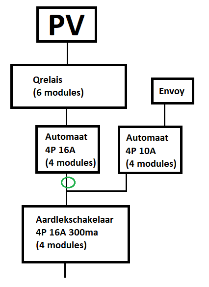

Hi, vraagje hoe staan jullie er in om een kwh meter (Eastron SDM120DB) voor de Envoy te plaatsen?
Het apparaatje voelt zo fragiel. Dat ik gevoel technisch zou zeggen, treed er hierdoor geen verlies op?
Afbeeldingslocatie: https://tweakers.net/i/TDoP5If74lM0RERuom2m0F9JbPc=/full-fit-in/4000x4000/filters:no_upscale():fill(white):strip_exif()/f/image/RPSaVcV8bWfy3HeZKJF5WvQH.png?f=user_large
Ik wil hem zo plaatsen. Zien jullie hier nog iets geks?
Het aansluitschema is eerder voorbij gekomen. Voor de volledigheid.
Afbeeldingslocatie: https://tweakers.net/i/f9qkzJxGhCUl7lRC7eW3KLaxKUU=/full-fit-in/4000x4000/filters:no_upscale():fill(white):strip_exif()/f/image/5KQMaCqS4KsCoDS3UzJFLHx2.png?f=user_large
Alvast bedankt

@T1rnanog Het q-relay wordt warm. Zou hem op een andere plek doen voor de nauwkeurigheid van de meter. Naast de automaat van de envoy bijvoorbeeld, die doet vrijwel geen stroom.

  • Tech_Thom
  • Laatst online: 21-11 23:42
T1rnanog schreef op maandag 20 februari 2023 @ 20:04:
Alvast bedankt
Waarom gaat je PV door een hoofdschakelaar voordat deze de q-relay in gaat? De PV mag/moet direct de Q-relay in, die schakelaar die je ervoor hebt lijkt me overbodig.

  • T1rnanog
  • Registratie: Oktober 2022
  • Laatst online: 22-08 23:35
Tech_Thom schreef op maandag 20 februari 2023 @ 23:32:
Ik dacht zo de voedingsspanning komt nu immers niet alleen ‘uit de straat’, maar ook ‘van het dak’. Ik weet namelijk niet zeker of de inverters nog energie leveren als er geen netspanning meer is, of dat deze zichzelf automatisch uitschakelen?
Regelt de q-relay dit toevallig dat ik het even gemist heb? Kan het kwaad als ik er wel een hoofdschakelaar tussen zet?

  • RobWest
  • Laatst online: 15:15
Alvast bedankt
Staan al die pijlen niet verkeerdom? De stroom loopt toch van beneden naar boven door al die apparaten?

@T1rnanog De omvormers leveren niets zonder juiste netspanning, dat mag niet van de netcode (EN 50549)
het q-relay is nodig omdat een automatische scheiding vereist is, dat kunnen de omvormer niet. Dat kan alleen met een relais en niet door gewoon "te stoppen met leveren". Dus in principe is het q-relay een bonus spannings en frequentiebewaking.
Echter als extra functie zit er ook gelijkstroombeveiliging in. Iets wat tript als er een isolatiefout intern in een omvormer plaatsvindt. Normaal gesproken zou je hiervoor een type B* lekstroom aardlekschakelaar voor nemen, maar dat hoeft nu dus niet.
Een extra lastscheider kan geen kwaad, bij stringomvormers zelfs gebruikelijk nabij de omvormer.
*niet te verwarren met B curve thermisch-magnetische automaten.

  • Tech_Thom
T1rnanog schreef op dinsdag 21 februari 2023 @ 16:15:
Zonder netspanning levert Enphase niks meer terug. Met de IQ8 serie kan dit wel maar dan komt er nog een extra component bij kijken.
In jouw geval heeft die hoofdschakelaar in mijn optiek geen functie en kan je die gewoon weglaten.
Wat ik zelf wel heb gedaan is een Werkschakelaar plaatsen nabij de panelen. Voelde toch beter om het geheel los te kunnen schakelen zonder bij de meter kast te komen

  • Hmmm1664
  • Laatst online: 15-12-2025
Hoi allemaal,
Na mij kapot te hebben georienteerd, gelezen, offertes gekregen te hebben, opnieuw gepuzzeld etc, wil ik jullie het volgende voorleggen. Als ik een aparte topic moet starten, dan hoor ik het graag.
Ik wil een Enphase IQ 8+ systeem met 12x 420 Wp panelen, er passen niet meer op mijn dak. Mijn meterkast heeft een 1x 35A aansluiting, 2x 40A aardlekschakelaar en 6 groepen van 16A, waarvan twee aparte groepen voor de droger en wasmachine op de zolder. Ik zie onvoldoende mogelijkheden om nieuwe leidingen te leggen tussen de meterkast en de zolder voor de panelen. Een PV-verdeler is de oplossing.
In de toekomst staat vast wel ergens de overstap naar 3x25A te wachten, vanwege elektrisch koken en een (hybride) warmtepomp.
Nu zie ik dat 12 x 300 VA van de IQ8+ gaat zorgen voor 3600 Watt, tewijl een ABB ZV16 onderverdeler maximaal 3000 Watt mag hebben.
Mijn plan is om beide aparte groepen op zolder een eigen PV-verdeler (met Q-relay) te geven en de panelen op te delen, om een enkele PV-verdeler niet te zwaar te belasten.
Bij een toekomstige overschakeling naar 3 fases heb ik het volgende plan. Die twee aparte onderverdelers zet ik op een separate fase.
Maar dan twee vragen aan jullie:
1. Specifiek: kan ik dan wel de fases nog koppelen voor de communicatie met een IQ gateway? Dient dat in de meterkast te worden gedaan?
2. Globaal: zie ik iets over het hoofd?
Alvast bedankt voor het meedenken!

zolang het 1 fase is hoef je niks te koppelen mbt de overdracht van data .. als het 3 fases is en je verdeeld de omvormers dan in theorie wel (alhoewel het iig bij mij zonder fase koppelaar ook werkt op 3 fase systeem en 1 fase aangesloten bridge)
  • jeroen3
  • Laatst online: 18:39
@Hmmm1664 Je kunt prima 3600 Watt in een onderverdeler doen. Als je maar ruimte toevoegt om de automaten. Zelf even een onderverdeler samenstellen is dan het besten.
De groepen waar jouw PV aan zit kun je bijvoorbeeld 2 polig mang (2 modules breed) dat helpt al een hoop met warmteontwikkeling.
Als je naar 3x25A gaan met twee losse 1 fase q-relays zul je een loss fasekoppelaar in de meterkast moeten hangen. Dat is geen probleem. Of het werkt gewoon al, wat soms ook zo is. Dan heb je ergens impliciete koppeling.

Voorop genomen dat ik geen elektricien ben, mag je achter een 35A hoofdschakelaar ook prima een 20A automaat plaatsen (selectiviteit is geborgd).
In dat geval kan je 1 automaat in de meterkast vervangen met 20A, en tevens 1 PV verdeler van 20A ophangen met een enkele Q-relay (evt reeds 3-fase als je in de toekomst toch extra draden trekt zoals @MisterB ook al aan geeft).
Enige wat je niet aan geeft maar wel van belang kan zijn is de mm2 vd draden, en de afstand. Te veel over 2,5mm2 is weer niet gunstig…
Ik ben dus geen elektra expert, maar denk mee obv de kennis die ik in mijn eigen PV avontuur heb opgedaan 🙂
En laatste opmerking: is je wasmachine wel 2000W+? Indien deze minder dan dat is mogen de droger en wasmachine gewoon tegelijk aan op 1 groep. Moderne machines kunnen tegenwoordig onder de 2000W komen. Je hebt dan NL niet eens een PV verdeler nodig.
[ Voor 18% gewijzigd door Tech_Thom op 22-02-2023 21:58 ]

@Hmmm1664
Een aardlekschakelaar schakelt alleen bij lekstroom.
Met een 35A aansluiting + 16A vanuit je panelen kun je makkelijk meer dan 40A door die schakelaar laten lopen. Dat is niet goed.
Dat kun je oplossen door het aantal groepen achter de aardlekschakelaar te verminderen totdat die samen niet meer dan 40A kunnen gebruiken. Of je vervangt de aardlekschakelaar door een aardlekautomaat, die zowel bij een lek- als een te grote stroom af schakelt.

Tja, het verrassende is dat ABB roept dat in hun onderverdelers 16A verbruikers mogen, maar maximaal 13A/3kW aan PV. Ook van het merk SEP zie ik een 3000W verdeler. Dat zal toch z'n redenen hebben...
jeroen3 schreef op woensdag 22 februari 2023 @ 21:38:
kan een losse fasekoppelaar dan in de meterkast? Ik dacht ergens gezien te hebben dat een aardlek in de verdeler een stoorzender kan zijn?

Ik heb vanmorgen gecheckt en ik heb 16mm flexpijp, waardoor 3x2,5mm2 de max is, en daarmee 3 fase hier niet doorheen mag. Ik ik dacht weer gelezen te hebben volgens NEN1010 dat bij 1 fase 2,5mm2 dan weer 16A de max is.

Ik heb een discussie met een installateur over de locatie waar het Q relais gemonteerd moet worden en hoe de envoy metered moet worden aangesloten.
Ik ben in de veronderstelling dat je vanuit je PV installatie (3 fasen) gezien eerst het relais aan moet sluiten, en daarna de aardlekautomaat, maar installateur wil het relais pas na de aardlekautomaat plaatsen.
Tevens heb ik altijd begrepen dat je de envoy het beste op een aparte automaat kunt plaatsen, installateur wil deze echter met de aardlekautomaat waar ook de PV op aan wordt gesloten meeschroeven (dus 2 kabels per aansluiting) die zal vast te maken hebben met ruimtebesparing..
Is dit iets waar ik mij in vast moet bijten zodat ik "mijn zin" krijg, of maakt het allemaal niet zoveel uit??
[ Voor 3% gewijzigd door errrrrnie op 24-02-2023 08:16 ]
  • Glashelder
Glashelder
Anti Android
Jij hebt gelijk.
Als je het aansluit zoals de installateur het wilt dan dan zit je q relay niet achter een automaat. Als dat ding dan kortsluiting maakt dan heb je alleen je hoofdzekering om je te redden.
De envoy wil je om een soortgelijke reden achter een eigen automaat: die kan met de afzekerwaarde van de automaat + de PV productie lekker lopen fikken (bij kortsluiting). Idealiter zet je die op een 10A automaat.
  • errrrrnie
  • Laatst online: 19-08 16:27
Glashelder schreef op vrijdag 24 februari 2023 @ 08:37:
Jij hebt gelijk.
Maar dat zou dus betekenen dat de PV installatie 18 modules in beslag neemt?!
Ik heb echt heel weinig verstand van deze materie, vandaar dat ik het zelf niet ga uitvoeren.
Zou dan zoiets moeten worden (groene cirkel is plaats waar de productie CT's komen?)
Afbeeldingslocatie: https://tweakers.net/i/4HdelJZ6qg6TDj6XzYYVhV6qhcU=/full-fit-in/4000x4000/filters:no_upscale():fill(white):strip_exif()/f/image/7zNIcJIc7T2kNlPjAEv3Qrpe.png?f=user_large
  • jeroen3
Ja in drie fase kost het veel modules.
Daarom doen ze de envoy vaak tussen q-relay en aardlekautomaat. Dat is het minst aantal modules. Echter wel discutabel hoe de envoy dan beveiligd zit.
De envoy is een vast apparaat, dus ik zie het niet als ernstig. Je kunt immers tot 4mm aansluiten en de beveiligingen zijn voor de kabels, niet de apparaten.

  • RobWest
errrrrnie schreef op vrijdag 24 februari 2023 @ 08:58:
Voor de duidelijkheid (@jeroen3 zei het ook al een beetje), gebruik i.p.v. de aardlekschakelaar 2 aardlekautomaten, dat scheelt je dus 4 modules.
PVOutput

Eindelijk heb ik de tijd (en moed.. :S ) om te beginnen met het opzetten van mijn ENVOY Std voor het uitlezen van mijn reeds in werking zijnde 3 fase (3x4 panelen) op Zuid-Oost onder 35° geplaatst.
Het is de bedoeling (wens) dat ik parallel aan deze 3F Q-Relais nog een 3F kabel plaats met daarop 3x3 panelen dus moet mijn (Enlighten?) software daarvoor klaar zijn.
( ik had even geleden hier al gevraagd of dat mogelijk was en het antwoord was positief, dus ik ga er voor (y) )
Nu wil ik niet ergens in een valkuil stappen, en ga ik het liefst af op jullie ervaringen wát nu de beste stappen volgorde is (ik snap dat deze kan afwijken van fabrikanten/ website instructies).
Ik zie o.a. de Tech-trainingen van Green-Guys maar volg liever het Tweaker-protocol (8> .
Ik ben geen IT nerd maar een "oudere generatie firmware" persoon en heb dus een duwtje nodig in de juiste richting, het liefst met een paar stappen er in, die ik kan afwerken.
Dat ik mijn spullentjes kreeg heb ik een account aangemaakt maar heb geen idee wat voor account het is
(ik vermoed installateurs omdat ik ergens in de balk -Installateur- zie staan maar het kan best zijn dat dit algemeen is.
vragen die ik tot nu toe hebAfbeeldingslocatie: https://tweakers.net/i/HiJgGx_r5gX1inBETNGbeEP9qPk=/800x/filters:strip_icc():strip_exif()/f/image/a67bmH4mvyO73V519hDDvOxM.jpg?f=fotoalbum_large:
-wélk account kan ik het beste nemen ivm toekomstige uitbreiding 3x3 panelen
-moet ik éérst mijn Envoy aan het internet hangen (bekabelt) voor een (automatische??) update voordát ik ook maar iets ga doen? of kan/moet deze update alleen ná installatie?
-kunnen jullie aan mijn jpg zien wélk account ik heb?
en moet ik deze deleten omdat deze fout is? of wijzigen?
-Tweaker tips wat kan helpen bij m'n setup?
tia.

Ziet er uit als een installateurs account en die kun je prima gebruiken voor je eigen systeem. Ook je uitbreiding kan je hier prima mee bedienen. Je Envoy hoef je niet eerst aan het internet te hangen, dat kan ook als deze in bedrijf is. Indien mogelijk gewoon bekabeld aansluiten op internet. Uitbreiding van je systeem is geen enkel probleem voor je Envoy (of de rest van je systeem). Je hebt al een q-relais. Je kunt de nieuwe setup gewoon op dezelfde q-relais aansluiten (zou wel de beide velden in een lasdoos oid koppelen en dan door naar het q-relais)
Gecertificeerd Enphase/Solaredge/Goodwe installateur
