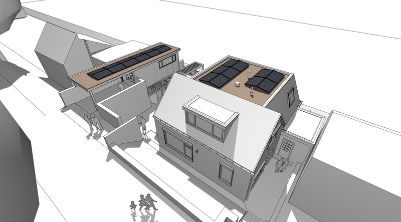

Optie A:
Afbeeldingslocatie: https://tweakers.net/i/b3uNH2m5ZzBjHU-yeGHOxZuILIw=/800x/filters:strip_icc():strip_exif()/f/image/HdK17E3AU0BtDQX88Z74M5Jr.jpg?f=fotoalbum_large
Schets optie A:
Afbeeldingslocatie: https://tweakers.net/i/L1It-26b-N2Y0aTc4qwJIt0aTWk=/800x/filters:strip_icc():strip_exif()/f/image/u15pAH45hmD5sBu3TFrpMPtJ.jpg?f=fotoalbum_large
Optie B:
Afbeeldingslocatie: https://tweakers.net/i/djQ0PvWgz-I4PKISuNd_NhPeQGo=/800x/filters:strip_icc():strip_exif()/f/image/Kl52IKJYGXl7pgo5AOOJRM11.jpg?f=fotoalbum_large

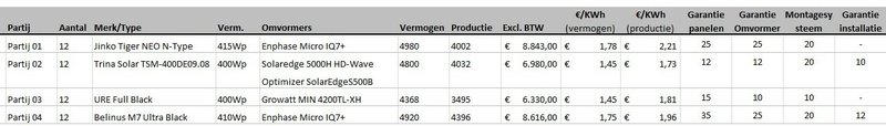

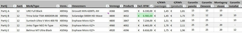

Reeds verkregen offertes
Ik heb een aantal offertes opgevraagd, het is druk dus niet alle partijen kunnen op korte termijn een offerte maken, wat natuurlijk lastig is: de offertes die ik nu heb verlopen binnen 2 weken. Ik heb tot nu toe 4 prijzen binnen die min of meer hetzelfde aanbieden, m.u.v. partij 03 die aangaf niet te handelen in micro-omvormers met een verhaal over beroerde kwaliteit(safhandeling).
Offertes:
Afbeeldingslocatie: https://tweakers.net/i/JXY3QrnbjVPwvgrC8zyiUU_gyEQ=/800x/filters:strip_icc():strip_exif()/f/image/izzb6DdpD9clj0LQTnZPpqLz.jpg?f=fotoalbum_large

Op de schuur kan je met een asymetrische Oost-West opstelling meer panelen kwijt. Waarschijnlijk 16 of 17.
Met asymetrisch bedoel ik: Op Oost in portrait, en op West in landscape.
Probleem is wel dat hier geen standaard montagemateriaal voor te koop is.
SolarEdge 7980Wp (2280 Oost, 3420 Zuid, 2280 West)    en    Daikin multisplit 2MXM50M met FTXA50A & FTXM25M

Suggestie van @FD2 is een goede. Maar het is wel van belang even nauwkeurig beschikbare breedte te meten want heel ruim is het niet. De uitvoering is namelijk met Rug-aan-Rug 'Zuid' legsysteem, en dat kan net wat minder compact uitvallen en zonder verbinding zal het wat meer ballast nodig hebben.
Deze asymmetrische truc lijkt ook geschikt voor de westelijke helft van de woning. Oostelijke helft lijkt onvoldoende breedte. Enige nadeel van dan dat de oost panelen op 10 en 13 graden gaan liggen en dat is niet helemaal ideaal in 1 string.
Optie B is gewoon slecht. 10 panelen op ruim 11m is nog geen 15cm tussenruimte.... Bijna permanent rij-op-rij schaduw.

Panelen van 175x110 zijn een mooie kandidaat daarvoor. Dan heb je 285cm in de breedte en heb je genoeg ruimte om je sets aan elkaar te kippelen. Je legt dan feitelijk een hele reep in portrait op ZOO (die kant levert het meeste op, daar zou op focussen) en daartegenaan leg je een hele reep op NWW op landscape.
Op die manier leg je 16 panelen neer op dat ene dak, 10 op ZOO en 6 op NWW en kan je met 1100cm en 1050cm nog behoorlijk goed aansluitende dakjes maken ook.

Heb ik het volgende in elkaar geknutseld:
Afbeeldingslocatie: https://tweakers.net/i/Zkmw-Q_YgdNCokZMZIG8bsrLsm0=/800x/filters:strip_icc():strip_exif()/f/image/cpyVoMXFmupKoqESooxqG8mv.jpg?f=fotoalbum_large
  • 10st. panelen 1.750x1.100mm in portrait op de ZO kant. Helling 10 graden;
  • 5st. panelen 1.750x1.100mm in landscape op de NW kant. Helling moet dan ca. 15 graden zijn om het dakje semi-gelijk aan te laten sluiten. Eventueel kan ik hier ook wel een klein hoogteverschil tussen laten en zelf dichtknutselen met iets;
Dit lijkt een goede oplossing, maximale benutting en toch nog 1-fase volgens mij.

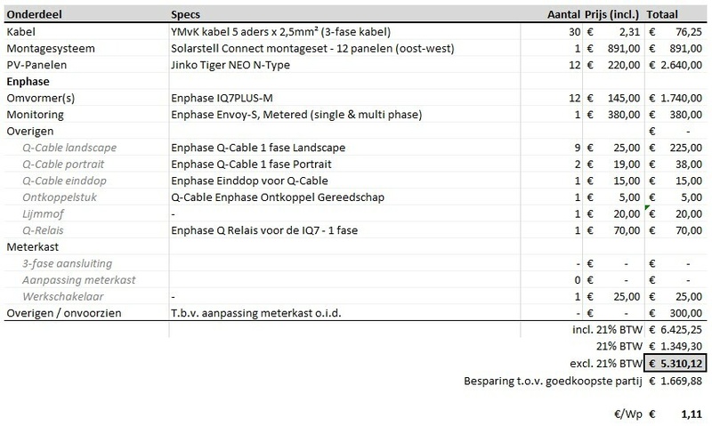

Als ik het volgende regel,:
  • Kabel van meterkast naar dak;
  • 15st. PV-panelen van 1.750x1.100mm incl. micro-omvormer per paneel;
  • Montagesysteem om alles netjes op het dak te plaatsen;
  • Iets om de boel te monitoren (bijv. Enphase Envoy-S Metered Multiphase);
Dan ben ik er?
Alles op deze lijst kan ik zelf (m.u.v. meterkast aanpassingen dus), blijft over: welk paneel en micro-omvormer? Als ik Google op 1.750x1.100 panelen krijg ik er letterlijk honderden, hoe ga ik daar wijs uit worden?

3 weken verder inmiddels, ik ben in de weer geweest met het opvragen / aanpassen van diverse offertes. De 15-panelen optie bleek bij nader inmeten toch nét te breed, ik zou dan mijn dak bijna niet meer kunnen belopen (zou dan door door de goot moeten lopen, op 6 meter hoogte), dus dat wordt 'm niet. Mijn intentie was aanvankelijk om de panelen te laten plaatsen, voornamelijk omdat ik geen goed grip kreeg op het landscape-portrait onderstel (en de verkoopboeren geen toelichting / hulp kunnen bieden door drukte) en doordat er iets meer aanpaswerk in de meterkast voor nodig zou zijn (3-fase aansluiting).
Offertes
FYI: Ik heb 7 offertes ontvangen, ik heb met 5 partijen wat heen en weer gecommuniceerd met het doel de offerte kloppend en scherp te krijgen. Het resultaat hieronder (wellicht handig voor oriënterende Tweakers):
Afbeeldingslocatie: https://tweakers.net/i/QSiEz9Xop0HRuSYVDb8Py3rvjs4=/800x/filters:strip_icc():strip_exif()/f/image/q86fgMCHLQcYgeYlcvHZrPpY.jpg?f=fotoalbum_large
Conclusie: goedkoopste partij heeft alsnog een prijs van 1,45 €/Wp productie. In andere topics lees ik dat dit echt veel lager moet kunnen, hoewel ik me dan afvraag hoe oud de prijzen zijn waar deze Tweakers zich op baseren, maargoed.
Zelf aan de slag
Door de opstelling met 12st. landscape panelen in een oost-west opstelling wordt het verhaal veel eenvoudiger / standaard, ik wil het dus zelf gaan oppakken op de onderstaande manier:

Onderdelen
Ik heb nog niet heel hard geshopt online, maar ik kom hiermee op de onderstaande lijst uit. Met een prijs van 1,1 €/Wp toch een besparing van bijna € 1.700,- ofwel 23%! De panelen zijn trouwens 415Wp.
Afbeeldingslocatie: https://tweakers.net/i/k0bMEMxe_NAMAxN_7EQDRft0DfI=/800x/filters:strip_icc():strip_exif()/f/image/k3hjUZgCGKcHWKKmBdtGaojk.jpg?f=fotoalbum_large
Vragen
  1. Werkschakelaar: volgens de nieuwe NEN1010 is het verplicht voor installateurs om een werkschakelaar te plaatsen in de buurt van de omvormer. Hoe zit dit bij micro-omvormers? Waar plaats ik de werkschakelaar dan?
  2. Kabel: met oog op de toekomst (ooit een elektrische auto bij de garage waarop de panelen komen) wil ik nu alvast een 3-fase kabel trekken. In de toekomst kan ik dan in de garage een klein groepenkastje plaatsen en ook een laadpaal. Is deze denkwijze correct? Kan ik af met 5x2,5mm² en deze in de tussentijd gebruiken als '1-fase kabel'?
  3. Onderdelen: mis ik nog iets op de lijst of heeft iemand tips? _/-\o_
  • jadjong
Ik zou er nog 100.- aan rommel bij rekenen. Lasdoosjes, vage schroeven, pijpje hier en daar.
De kabel zou ik 5*6mm doen. Het trekken is veel werk, die extra 150.- ben je zo vergeten en je kan later nog eens met 22KW laden.
