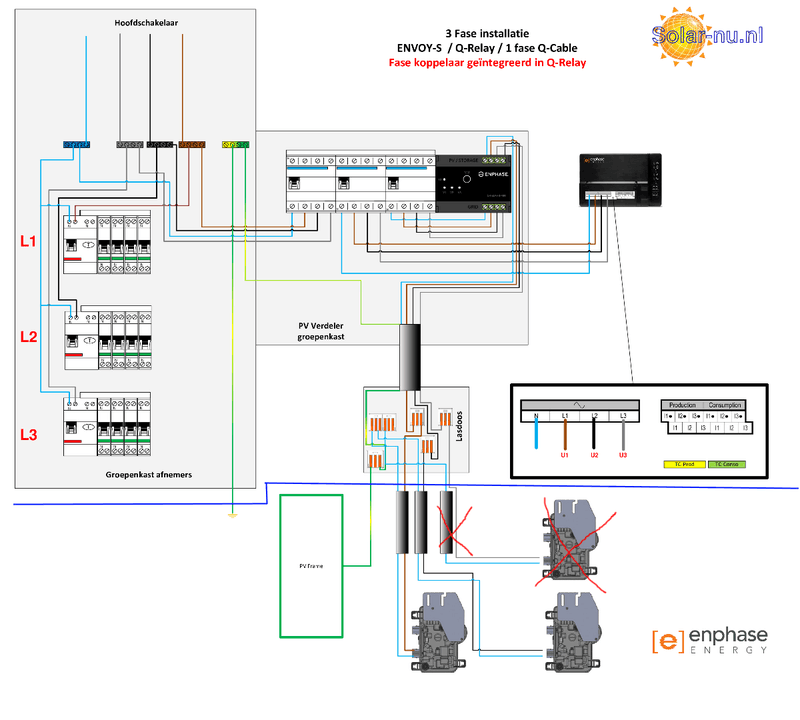

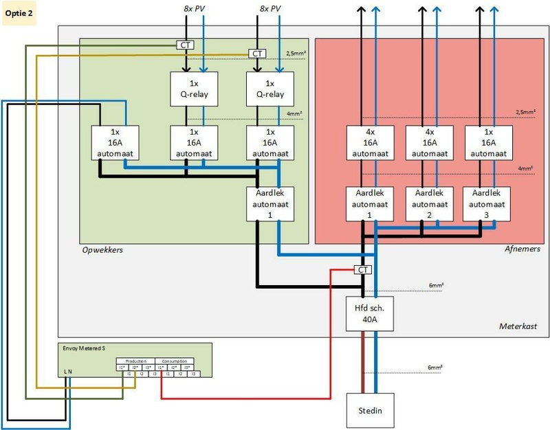

Hallo,
Op dit moment zijn mijn CT monitoring waarden in mijn envoy-S metered van productie en consumptie negatief op L2 en L3. Situatie zoals geplaatst door een installateur:
  • 21 panelen op 3-fase met envoys-S metered
  • Tussen panelen (IQ7+) en envoys zit een 3-fase automaat, waarbij de fasen naar een fase-coupler gaan.
  • Van fase coupler gaat een nul en 1 fase naar de envoy die daardoor gevoed wordt.
Na oplevering heb ik later zelf eerst 3 CT's op de productie geplaatst, geactiveerd met de user "installer". Dat werkte goed voor vele maanden, totdat ik de consumptie CT's er bij plaatste... Ook leuk sinds vandaag krijg ik als cadeau ook de melding in envoys "Phase detection failed".
Ik heb het volgende gecontroleerd:
  • de fasen zijn gelijk van de prod en cons. Dus controle op 0 volt (ik had in 1e instantie wel degelijk L2 en L3 op consumptie omgekeerd)
  • volgorde fasen op de envoys dubbel gecontroleerd
  • de pijlen van alle CT's wijzen naar de meterkast.
  • consumptie CT geplaatst tussen de hoofdschakelaar van de groepenkast en de hoofdschakelaar van hoofdleiding
  • productie CT's tussen de automaat (waar ook de fase coupler aan zit) en de PV's
Op dit moment heb ik alleen op L1 een normale waarde voor consumptie en productie. Nu weet ik even niet wat het beste is om te doen. De bedrading en de richting is goed van de CT's. Ik vraag mij af:
  • is er een manier om envoys opnieuw de CTs te activeren? De Check Meters wizard blijft altijd op loading staan bij mij na de stap schakel PV uit.
  • moet ik de fase coupler er tussen uit halen, omdat dat juist een oorzaak van dit probleem kan zijn? (kan ik meteen een 2e automaat plaatsen zodat ik PV's kan utischakelen zonder dat envoys uitgaat)
Zijn er los van de bedrading en richting meer zaken die ik moet controleren of kan proberen?
Groet, Max

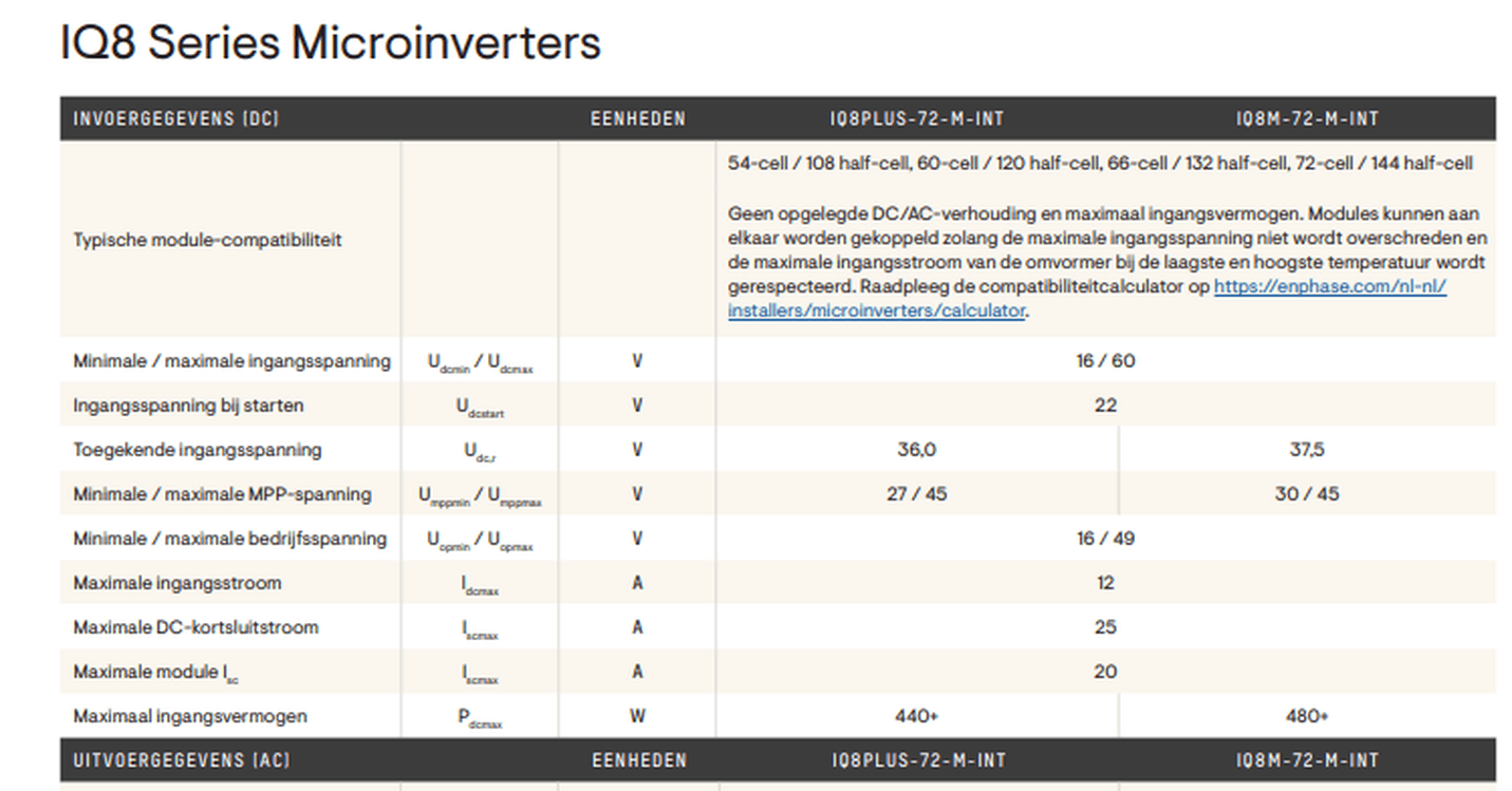

Deze week akkoord gegeven op 19 panelen (komen 8 op zuid, 11 op oost). Het zonnepaneel wat geplaatst zal worden is DMEGC 405 wp (DM405M10-54HBB/-V) in combinatie met de IQ7+. Verkoper bood eerst de IQ7A aan in de offerte maar heb zelf voor de IQ7+ gekozen. (Scheelde 650 eu).
Nu zag ik eigenlijk pas nadat ik akkoord gegeven had dat deze panelen “half cell” zijn (54) dus totaal 108 als ik t goed zeg.
Enige is alleen dat ik niet zie in de datasheet van zowel de IQ7A als de IQ7+ dat dit ondersteunt word, klopt dat? Weet iemand wat dat gaat betekenen qua opbrengst of eventuele problemen? Ik zie dat de IQ8M wel 54 cells compatible is.
Overigens is de dealer (BeSolar) Enphase platinum installer alleen vraag ik mij dus af of dit wel goed gaat.
Iemand die dit weet en bij kan helpen?

Flexiilex schreef op donderdag 9 februari 2023 @ 01:18:
Je kan in https://enphase.com/nl-nl...microinverters/calculator de gegevens van je panelen invoeren. Je zal dan zien dat de iq7+ ok is.
Ik heb zelf ook de iq7+ met 54 cell panelen en dat werkt prima.

  • Flexiilex
  • Laatst online: 22-11 22:48
tomtor schreef op donderdag 9 februari 2023 @ 08:42:
Heb ook in de calculator gekeken maar daar gaan de DMEGC panelen maar tot 300 watt en daar staat dit model niet tussen. Daar staan alleen 60 en 72 cell panelen tussen. Er moet toch een reden zijn waarom de IQ8 series specifiek aangeven dat ze om kunnen met 54 cell (2x half) = 108 cellen
Ik zie in de calculator bijvoorbeeld bij Jinko panelen nergens een 54 cell tussen staan.
[ Voor 9% gewijzigd door Flexiilex op 09-02-2023 09:23 ]
  • Pazo
  • Laatst online: 13:46
@Flexiilex Je kunt ook zelf alle gegevens invullen. Even klikken op 'of maak een aangepast model'. Dan komen alle invoervelden tevoorschijn. Die waarden kan je vinden op de datasheet van de panelen.

  • Flexiilex
Pazo schreef op donderdag 9 februari 2023 @ 10:21:
Zojuist ook Enphase zelf en Solar Bouwmarkt gesproken, die geven aan dat ze eigenlijk niet echt weten waarom hij niet met de IQ7+ zou werken zoals @tomtor al aangaf. Enphase gaf zelfs aan dat ze deze vraag enorm veel krijgen maar het belangrijkste is dat het paneel tussen de Min/Max start voltage zit, konden ook geen voordeel opnoemen waarom het wel in de spcifications staat van de IQ8 series.
Thanks voor het meedenken iedereen. Mocht iemand toch het definitieve antwoord weten dan ben ik erg nieuwsgierig, vermoed zelf iets van marketing voor de IQ8 series.
Calculator geeft lig aan dat hij zou werken als je alles handmatig invult. Thanks @Pazo :)

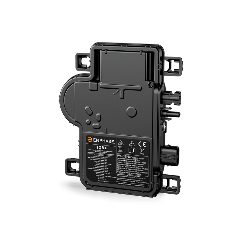

  • Juppehup
  • Laatst online: 29-11 04:30
Ik sta op het punt om een Enphase systeem te bestellen, maar twijfel erg over IQ7A of IQ8M.
Ik ga ze gebruiken met 430Wp panelen. 5 op Oost, 5 op West, 4 op Zuid.
Pro IQ8M:
  • De off-grid functie klinkt erg interessant, maar vraag me ergens ook af hoeveel je dat nu daadwerkelijk gaat gebruiken.
  • Nieuw, dus meer toekomstproof (?)
Pro IQ7A:
  • Bewezen degelijkheid (geen kinderziektes meer).
  • Hogere max output, dus minder aftoppen(?)
  • Goedkoper
Zijn er nog andere dingen waar ik rekening mee moet houden?
Wat is jullie advies?

  • MisterB
  • Registratie: Oktober 2018
kdekker schreef op vrijdag 10 februari 2023 @ 13:01:
Ik dacht ergens gelezen te hebben dat de metered met 3-fases overweg kan en de standard niet. Maar op het overzicht van Enphase zelf (https://www4.enphase.com/...en-services/envoy/familie) staat dat niet. Weet niet meer waar ik dat gelezen heb, mogelijk bij solar-bouwmarkt (die gasten weten ook veel).
de standaard hangt in een 3 fase systeem aan 1 van de fases maar rapporteerd prima alle data van alle omvormers op alle fases .. zelfs zonder een fase koppelaar ..
  • Japie.G
  • Laatst online: 14:14
Japie.G
Colour Classic
MisterB schreef op vrijdag 10 februari 2023 @ 13:03:
Zonder fase koppelaar lijkt me het uitlezen van omvormers op andere fases dan waar de envoy aan gekoppeld is vrijwel onmogelijk. Ik denk dat je een 3fase qrelais er tussen hebt, die heeft een fasekoppelaar.
[ Voor 8% gewijzigd door Japie.G op 10-02-2023 13:06 ]
Renault Scenic E-Tech EV - PV-Output - 48kWh LiFePo4 op 15kVa Victron systeem
  • MisterB
Japie.G schreef op vrijdag 10 februari 2023 @ 13:05:
Zonder fase koppelaar lijkt me dit vrijwel onmogelijk. Ik denk dat je een 3fase qrelais er tussen hebt, die heeft een fasekoppelaar.
ja dacht ik ook maar werkt hier wel zonder q-relay / fase koppelaar
[ Voor 5% gewijzigd door MisterB op 10-02-2023 13:10 ]
  • henkNL
  • Registratie: September 2019
MisterB schreef op vrijdag 10 februari 2023 @ 13:06:
Is de standaard dan met 3 fase aangesloten?
🚗 Tesla M3H - 2024 | 🏍️ Yamaha Tracer 900 - 2017 | ☀️ 3900Wp O/W + 1620Wp O/W | 🚿 D-wtw: QB1-16 | ❄️ MHI SCM40ZS-W + SRK25 + SRK20 |🔋2x HomeWizard PiB 2,7kWh | 🖨️ Bambulab P2S
  • MisterB
henkNL schreef op vrijdag 10 februari 2023 @ 14:09:
nee dus die kan je maar met 1 fase aansluiten
  • GreX
  • Laatst online: 26-11 14:20
Hi,
Ik zag zojuist dat er eindelijk meer aanbieders zijn die de Enphase IQ8+ & IQ8M in het assortiment hebben voor de particuliere markt en dus ik kan binnenkort eindelijk een start gaan maken met de bestelling van mijn PV setup (Enphase IQ8? + 12 Jinko 420/425 WP panelen zuid opstelling op het platte dak van mijn tuinhuis).
Ik heb al het nodige ingelezen over de Enhpase micro omvormers en diverse type pv panelen, maar ik heb nog niet helemaal scherp welk paneel nu geschikt is voor een bepaald type omvormer. Ik heb diverse berichten in dit topic voorbij zien komen over min/max MPP spanning waar zowel de omvormer als het paneel aan moet voldoen.
Hopelijk kunnen jullie mij helpen zodat ik de juiste keuze maak voor mijn setup. Ik heb besloten om voor de nieuwe IQ8 lijn te gaan (futureproof). Wel twijfel ik nog tussen de:
IQ8+ / 300VA / MPP spanning 27/45
of de
IQ8M / 330VA / MPP spanning 30/45.
Afbeeldingslocatie: https://tweakers.net/i/_s-P32A85Vst104xqz5FI1y5z8I=/800x/filters:strip_exif()/f/image/tWNMLQUf0eLTlw6kHWlODnFD.png?f=fotoalbum_large
Als ik de specsheet er bij pak zie ik dat de IQ8+ vergelijkbaar is met de IQ7+ dus een lagere opstart spanning dan de IQ8M. Wat is de juiste keuze i.c.m. één van de Jinko panelen hieronder?
Ik wil één van de volgende type panelen gaan gebruiken:
ALL-BLACK MODULE (geheel zwart)
  • JINKO 420WP, Tiger Neo N-type (JKM420N-54HL4-B)
  • NOCT 316WP
Afbeeldingslocatie: https://tweakers.net/i/2ki4NkPEyBlF0wjvhD11N2etPHY=/full-fit-in/4000x4000/filters:no_upscale():fill(white):strip_exif()/f/image/WDQOWpt0wWbVNJWafhRJ9fVV.png?f=user_large
MONO-FACIAL MODULE (zilver frame / witte achtergrond)
  • JINKO 420WP, Tiger Neo N-type (JKM420N-54HL4R)
  • NOCT 316WP
  • JINKO 425 WP, Tiger Neo N-type JKM425N-54HL4R
  • NOCT 320WP
Afbeeldingslocatie: https://tweakers.net/i/mDmFuMW_kyrhlgUZ2DgP3kT3TD4=/x800/filters:strip_exif()/f/image/Me5sxmo1k2NpXiNHUwAVOU1o.png?f=fotoalbum_large
Welk type paneel past bij welk type omvormer en kunnen jullie mij uitleggen hoe ik dit de volgende keer zelf kan controleren? ;)
Alvast bedankt voor al jullie advies!
[ Voor 9% gewijzigd door GreX op 10-02-2023 14:46 ]
  • kdekker
GreX schreef op vrijdag 10 februari 2023 @ 14:41:
Hi,
of de
  • NOCT 316WP
  • NOCT 316WP
  • NOCT 320WP
Ik had dezelfde vraag en die gesteld aan solar-bouwmarkt. Omdat het prijsverschil tussen de IQ8+ en IQ8M minder is dan voorheen bij de IQ7+ en IQ7A raden zij aan om boven de 395Wp* een IQ8M te nemen (prijsverschil is ca 20 euro). Het enige wat dan nog een rol speelt is levertijd/beschikbaarheid...
*ik neem aan dat bij de gangbare spraakgebruik gesproken wordt over (mogelijk onrealistische) STC waardes ipv NOCT waardes.
  • GreX
kdekker schreef op vrijdag 10 februari 2023 @ 15:08:
Hi kdekker,
Aangezien SB de BTW in de ex BTW geprijs gestopt heeft heb ik gewacht op andere leveranciers. Warmteservice heeft ze nu ook in hun assortiment en dat scheelt je toch weer een paar tientjes per omvormer. Doe je voordeel ermee ;)
De IQ8M is een model wat tussen de IQ7+ / IQ8+ en de IQ7A in zit. Daarom denk ik ook dat het voor mij waarschijnlijk de IQ8M gaat worden.
[ Voor 9% gewijzigd door GreX op 10-02-2023 15:22 ]

Ik ben ook aan het kijken naar de Jinko JKM420N-54HL4
Maar lees nu deze discussie
Naar mijn mening is de IQ7+ het beste geschikt en de IQ8M niet geschikt
De iq8m heeft namelijk een MPPT 33 – 45V, het paneel Vmp 32.04V -29.97V
Volgens mijn moet Vmp tussen MPPT liggen
  • GreX
niek1974 schreef op vrijdag 10 februari 2023 @ 19:21:
De MPP van de IQ8M is 30 tot 45 die van de IQ8+ is gelijk aan de IQ7+. Misschien is de IQ8+ dan toch een betere keuze

Afbeeldingslocatie: https://tweakers.net/i/AVB2vxusuLkMjOMvjybZttTG0Ag=/800x/filters:strip_exif()/f/image/0UMIqktzbpy3qoM6CJ5AchEU.png?f=fotoalbum_large
deze datasheet heb ik van de iQ8
[ Voor 5% gewijzigd door niek1974 op 10-02-2023 20:22 ]

niek1974 schreef op vrijdag 10 februari 2023 @ 20:28:
mijn voorkeur zou eigenlijk ook een iq8+ zijn, vanwege zijn toekomst bestendigheid
De IQ8 serie is de nieuwste omvormer , maar waarom zit daar nu geen MC4 stekker meer direct aan. nu moet je weer een verloop gebruiken
Er zit wel MC4 aan. Je moet de IQ8PLUS-72-M-INT hebben. Met de M van MC4 :)
Afbeeldingslocatie: https://tweakers.net/i/VfGw1WdIZ3oLBFj7UHrKfmoE82w=/800x/filters:strip_exif()/f/image/UwbMikWY5xRHC1uXJ75iOBN4.png?f=fotoalbum_large
  • niek1974
  • Registratie: Oktober 2008
  • Laatst online: 26-11 19:24
Microkid schreef op vrijdag 10 februari 2023 @ 20:32:
aan oke thx er zijn dus twee types
  • niek1974
mmhh de iq8 met MC4 connectoren heeft iets ander specsAfbeeldingslocatie: https://tweakers.net/i/4DmCCcG8s7S_xClv3yJIR3OhW5o=/full-fit-in/4000x4000/filters:no_upscale():fill(white):strip_exif()/f/image/et42jQU7u4JYLJLorfhmbosP.png?f=user_large
[ Voor 41% gewijzigd door niek1974 op 10-02-2023 20:37 ]
  • GreX
niek1974 schreef op vrijdag 10 februari 2023 @ 20:24:
heb jij een datasheet van de IQ8, met deze waardes ?
https://enphase.com/nl-nl...-microinverter-data-sheet
Dit is de sheet waar ik de gegevens uitgehaald heb

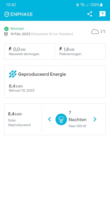

Hoi hoi vraagje, ik heb sinds gisteren zonnepanelen.
8 stuks met microomvormers.
Nu zie ik in de enphase app dat alles online is, maar 20 uur geleden voor het laatste de gegevens zijn geupload.
Moet de zon schijnen zodat hij gegevens gaat uploaden?

iRacing Profiel
  • Glashelder
Glashelder
Anti Android
@Tamegotchi nee, een redelijk bescheiden hoeveelheid licht zorgt er over het algemeen wel voor dat de micro’s tot leven komen (ze leven van zonnestroom, niet van gridstroom).
Zwaar bewolkte dagen, zeg maar het soort lucht voor er een dikke regenbui aan komt: ja dan gaan ze offline.
  • Aschtra
  • Laatst online: 15:09
Op dit moment zouden ze gewoon online moeten zijn

Bedank voor de antwoorden, heb de instalateur een app gestuurd
iRacing Profiel

  • Thefirstikke
De afgelopen dagen me suf zitten googlen en tevens zowat dit hele topic doorgespit maar toch zit ik nog met een paar vragen mbt het aansluiten van een toekomstig PV systeem :) Wellicht is deze vraag in een andere vorm of andere bewoording al voorbij gekomen, maar ik heb het er niet uit kunnen destilleren ;)
Ik heb een aantal offertes liggen voor een PV systeem op basis van Enphase micro omvormers, allen beschrijven ze min of meer hetzelfde:
18x 420Wp panelen
18x IQ7+ micro omvormers
Enphase Envoy-S
IQ-relay 3-fase
Q-cable 3-fase
De panelen worden verdeeld over twee verschillende dak-vlakken, 12 op de een, 6 op de ander. Voor beide vlakken zullen de kabels binnenkomen op de zolderverdieping, waar nog 2 vrije 1-fase groepen beschikbaar zijn (niet afgetakt, beiden achter een eigen 16A automaat).
Als ik de offertes -en tevens de telefonische gesprekken met de aanbieders- goed interpreteer gaan ze er vanuit dat de hele installatie via een 5-aderige kabel richting (3-fasen) meterkast aan de bestaande elektrische installatie geknoopt zal worden. Dit snap ik, omdat dit de simpelste & snelste oplossing is. Echter is er geen enkele mogelijkheid om een dergelijke kabel via bestaande buizen op de zolderverdieping te krijgen. Buitenom via de gevel wil ik niet.
De meest simpele oplossing lijkt mij om de installatie in twee losse segmenten -9/9 of 10/8- te verdelen met 1-fase q-cables, en deze via de bestaande kabels van de twee aanwezige groepen richting meterkast te krijgen. 0-en samenvoegen en de twee losse fasen op de 3-fasen q-relay prikken.
Is dit inderdaad een mogelijke oplossing en mag (NEN...) dit tevens zo? Of zijn er andere mogelijkheden?
Van de aanbieders zelf wordt ik niet veel wijzer, dit soort vragen worden pas beantwoord tijdens de schouw die plaatsvind na het ondertekenen van de offerte :?
Alvast dank voor het delen van jullie wijsheden ;)
Edit: plaatje toegevoegd. Zoals hieronder maar dan met twee strings/groepen, kabels van de bestaande twee groepen gebruiken en het 'lassen' pas in de meterkast....
Afbeeldingslocatie: https://tweakers.net/i/ZMsI7FFki4XWvXcfSfGgEZgBSn0=/800x/filters:strip_exif()/f/image/UVXpdUMKbSGcthl6tH7xKksx.png?f=fotoalbum_large
[ Voor 11% gewijzigd door Thefirstikke op 11-02-2023 22:24 ]
  • Tech_Thom
  • Laatst online: 21-11 23:42
Thefirstikke schreef op zaterdag 11 februari 2023 @ 22:14:
18x 420Wp panelen
Enphase Envoy-S
IQ-relay 3-fase
Q-cable 3-fase
Volgens mij snap jij precies wat er moet gebeuren, alleen luisteren je aanbieders niet.
Als je reeds 2 exclusieve 16A groepen naar boven hebt kan je prima 9 of 10 IQ7+ aansluiten per groep. Je blijft zelfs met 10 onder de 3K aan Watt, terwijl je er 3.520W op kan zetten (IQ7+ levert Max 295W). Ik ga er even vanuit dat het 2.5mm2 draad is? Je moet dan alleen nog wel even de afstand meenemen in de situatie.
Scheelt ook weer in Q-cable kosten, want 1-fase is stuk goedkoper.

Tech_Thom schreef op zaterdag 11 februari 2023 @ 22:40:
Fijn om te horen dat ik op het goede denkpad zit :)
Ik denk 2.5mm2 idd, maar weet ik niet zeker, even checken morgen. Wat bedoel je met afstand? Tussen de omvormers of afstand van de verschillende paneel groepen tot meterkast? Dat laaste zal max een goede 5m zijn
Je opmerking mbt IQ7+ triggerd me, had de A verwacht icm 420Wp, dit verschilt per aanbieder valt me op... Bij meer dan 3.6kW op een enkele ader moet het minimaal 2.5mm2 begrijp ik?
[ Voor 3% gewijzigd door Thefirstikke op 11-02-2023 22:57 ]
18x 420Wp panelen
Enphase Envoy-S
IQ-relay 3-fase
Q-cable 3-fase
Ik weet niet of het zo gaat werken zoals je het nu getekend hebt.
Als je maar 2 fasen van het Q relais gebruikt kan je dmv de drukknop op het Q relais de gebruikte fasen instellen.
Ik weet niet of je fase L1 en L3 kan aktivieren en L2 niet gebruiken.
Je hebt op het Q relais grijs en zwart omgedraaid. En nu is dus L1 en L3 aangesloten op de microomvormers.
Maar ik denk dat je je hebt vergist. ;)
  • Thefirstikke
Tech_Thom schreef op zondag 12 februari 2023 @ 00:10:
IQ7+ is wel de juiste Micro, IQ7A is economisch gezien echt niet beter.
Met afstand bedoel ik aantal meters tussen de laatste omvormer en de meterkast. In principe moet 2.5mm2 kunnen, maar als de afstand naar de meterkast groter wordt treed er meer verlies op en bouwt de spanning in de kabel op; in dat geval heb je liever een dikkere ader. Als er slechts 5 meter zit tussen het eerste paneel in de serie en de meterkast zal de afstand geen echt issue zijn.
Check die 2.5 mm even, maar zou heel raar zijn als het minder is. Als het 4 mm is is het überhaupt genoeg.
Het grappige is dat de duurste aanbieders de + offreren in plaats van de A. Het internet lijk verdeeld te zijn wat in dit geval de beste keus is, solar bouwmarkt bijvoorbeeld raad de A boven de 400Wp. Zal me daar nog op inlezen om een eigen mening te vormen ;)
Ah, die afstand; is voor het eerste dakvlak grofweg 10m, en het tweede dakvlak 15m. Kan een of twee meter meer zijn nog te overzien lijkt me?
In het uiterste geval kan er nog 2x 4mm2 + 1x 2.5mm2 door de bestaande buizen.
mike123 schreef op zondag 12 februari 2023 @ 00:56:
Plaatje kwam ik in mijn zoektocht tegen, heb ik niet zelf getekend maar ging om het concept ;) Bedankt voor het meekijken/denken!

jeroen3 schreef op zondag 12 februari 2023 @ 10:04:
@sender ja dat is normaal. Als de omvermers uit zijn heb je alleen wat verbruik van de envoy en qrelais. De rest van de stroom loopt door de filtercondensatoren van de omvormers en kost geen vermogen. Daarom pf 0. Als je wilt weten hoe dat technisch precies zit kun je deze video kijken.
Acht die is onzin aan het meten en maakt een fout. 0.5x230V zou een sluip verbruik van 115VA zijn. Is een capacitive stroom m powerfactor v nagenoeg 0. 0.5A x 230v x 0 = 0W
[ Voor 5% gewijzigd door asjemenou74 op 12-02-2023 10:53 ]
  • Thefirstikke
Pazo schreef op zondag 12 februari 2023 @ 10:03:
Zou zeggen lees FAQ vraag 1 is om mee te beginnen. Daarin staat ook een link naar het onderzoek van Enphase zelf, maar ook links naar praktijkvoorbeelden van Tweakers die zowel de + als de A in hun systeem hebben zitten. In ons land met de zonkracht hier verdien je de meerprijs die je voor de IQ7A betaald niet terug tot panelen van ca 440-450wp. En zelfs bij 450wp is het verschil in opbrengst maar circa 3% over 25 jaar.
Heb de analyse van Enphase zelf gelezen en begrijp dat verliezen te verwaarlozen zijn onder ideale omstandigheden... En ik zit niet op perfect zuid onder de perfecte hoek. Gaat niet veel uitmaken idd
  • Tech_Thom
De 3 fase Q-relay kan worden ingesteld op 1, 2 of 3 fase. Geen probleem!

  • Jkelderman
  • Registratie: Januari 2022
  • Laatst online: 12-02-2023
Afgelopen vrijdag zijn bij mij 16 PV geplaatst. De meterkast heb ik zelf vooraf omgebouwd.
De Q-relays en envoy metered S zijn tevens ook die dag geplaatst. Vooraf was mij niet bekend dat de CTs niet in de offerte zaten.
8 panelen oost en 8 panelen west. vandaar 2x Qrelay op enkel fase 35A zekering stedin
Bij inbedrijfstelling gaf de installateur aan dat mijn enkel fase meterkast met 2x Q-relay icm CTs niet mogelijk is.
Hij gaf als reden dat het aantal CTs tussen opwekking en verbruik gelijk moet zijn. Dit klonk mij heel vreemd en ik geloof het niet echt. Helaas krijg ik de info niet gevonden in de handleiding van de Envoy.
Hieronder 2x afbeelding mogelijkheid plaatsen CTs naar eigen inzicht. Ik vermoed dat optie 2 de juiste is maar weet het niet zeker. Bij optie 1 zijn het aantal CTs gelijk maar neem ik de envoy mee in de meting.
Kan iemand vertellen of onderstaande mogelijk is en of de CTs op de juiste positie zitten?
Bij voorbaat dank!
Afbeeldingslocatie: https://tweakers.net/i/-4p_39lPH1OMBFeFgwyKexXlPbE=/800x/filters:strip_icc():strip_exif()/f/image/rGqhvBfWiaF7Heuv1eEn9u7M.jpg?f=fotoalbum_large
Afbeeldingslocatie: https://tweakers.net/i/OhATj9Z_S7wPeMzJqGCgztM7E0M=/800x/filters:strip_icc():strip_exif()/f/image/SceSE1FEeOsireuZPzYeQPsh.jpg?f=fotoalbum_large
  • mike123
  • Laatst online: 07:49
Jkelderman schreef op zondag 12 februari 2023 @ 15:05:
De CT spoelen worden zover als ik weet standaard meegeleverd. In ieder geval 2.
Heb net nog even 4 websites bekeken en overal worden er standaard 2 bijgeleverd.
1 aansluiten zou ook gewoon moeten kunnen.
Als opwek en verbruik gelijk moet zijn kom je dus op 0 uit.
Ze hebben er gewoon geen zin in gehad om ze te installeren.
  • jeroen3
  • Laatst online: 15:53
@Jkelderman Optie 2 kan wel, maar dan maar met 1 CT voor pv. Dat kan, beetje extra lengte en twee draden in de ct klemmen.
Bij voorbaat dank!
Kan een 2de input naar de envoy metered ook van een ander merk 1fase pv installatie komen?
(ik bezit momenteel al een solaredge systeem wat nu aansloten zit op een 3 fase meterkast, maar wil graag uitbreiden met een enphase set, maar wel alles monitoren en voorbereid zijn voor de toekomst ;-))
  • WillemP22
  • Registratie: Juli 2020
  • Laatst online: 15:46
superwuppie schreef op zondag 12 februari 2023 @ 21:44:
Ja, dat kan. Die ct meet alleen maar een stroomsterkte, ongeacht hoe of waar dat opgewekt is.volgens moet je dan wel alle 3 de consumptie en productie ct’s aansluiten, zodat de Gateway de juiste waardes kan bepalen.

Mijn buurman vroeg zich af of een Gateway Standard wel werkt met 3 fase aansluiting. Het lijkt er op dat hij helemaal geen CT spoelen heeft, terwijl hij wel op een 3 fase zit.
PV 7,82 kWp (Enphase IQ7+ 6x Jinko N-Type 370 Watt / 14x Jinko P-Type 400 Watt)
  • rogervdh
rogervdh
Gasloos sinds 11-2024
Acradavos schreef op maandag 13 februari 2023 @ 18:24:
Jazeker, ik heb ook een 3 fase Enphase systeem en de standaard Envoy. De opwek wordt door de micro's aan de Envoy gerapporteerd (en de Envoy rapporteert weer richting de cloud). Het Q-Relay (dat tevens ook een fase koppelaar is) zorgt dat de Envoy op alle fases kan communiceren (al zijn er ook gebruikers waar het zonder Q-Relay probleemloos werkt op alle fases).
☀️12340Wp | ♨️Daikin Altherma 3 8kW | 💧Atlantic Calypso VM 150L | 🚗Tesla M3 LR 2019 | ⛽Peblar Business | 🌬️Zehnder WHR960 |🔋
  • Acradavos
  • Laatst online: 14:06
Acradavos
Poetsfanaat
rogervdh schreef op maandag 13 februari 2023 @ 18:29:
Dat vermoeden had ik al. In de startpost staat het dan volgens mij niet correct. De standard kan dus wel met 3 fase.
Afbeeldingslocatie: https://tweakers.net/i/g4deWjSFf6QedKsVRXfWjNqVIL8=/800x/filters:strip_icc():strip_exif()/f/image/tefot4abIfhEO3OE4Wzs9gVr.jpg?f=fotoalbum_large
  • Pazo
@Acradavos ligt er aan hoe je het bekijkt. De tabel gaat uit van het gebruik van CT-meetspoelen.
De S-metered gebruik je doorgaans voor 3 fase systemen en meterkast. Dit omdat je dan met 6 CT meetspoelen (3x productie, 3x consumptie; 1 voor elke fase) de productie en het verbruik kan meten. Echter kan je ook instellen dat de micro's de productie meten, zoals @rogervdh ook aangeeft. In dat geval kan je de productiekant op alle drie de fasen uitlezen, ook op een Envoy Standard. Alleen kan je de consumptie / verbruikskant niet uitlezen per fase met de Envoy Standard (want je kan geen 3 meetspoelen aansluiten, maar maximaal 1). Echter zou je dit wel kunnen opvangen door het uitlezen van bijv de P1 meter.
Enphase topic • Jeroen.nl • PVOutput
  • Acradavos
Acradavos
Poetsfanaat
Ik dacht dat de tabel ook gelijk beschreef dat een 3 fase systeem niet zou werken met een standard, vandaar.
De buurman is aardig teleurgesteld dat ik wel alle mogelijke opties hebt en hij niet. (Standard i.p.v. Metered geleverd gekregen.
Helaas heb ik het hem al in het voorstadium verteld.
Volgens mij heeft Solar bouwmarkt hier een filmpje over (ontsteek spanning, Voc, Vmpp etc). Ik kan het filmpje zo 1-2-3 niet meer vinden. Moraal was: zodra de zon schijnt (minus de power die de omvormer nodig heeft) geeft een paneel zijn volle spanning. Stroom is dan afhankelijk van de zonsterkte. En MPP punt is een soort van max, maar hoe en hoeveel het uitmaakt als de MPP van je omvormer net iets anders is dan je paneel, dat weet ik niet.
Overigens schijnt (werd ook in dat filmpje gezegd) een enphase bij te weinig zon 'te wachten' totdat hij genoeg spanning verzameld heeft (in een condensator), dan even wat doet (=burst) en dan te laag komt en weer wacht totdat de condensator vol zit. Daarmee wordt het moment dat de omvormer gaat leveren vervroegd. Overigens gaat een groot deel van het filmpje over SolarEdge en pas aan het einde over Enphase (dat natuurlijk beter is: bij Solar bouwmarkt zijn ze pro-Enphase, en ik denk, niet onterecht).
Edit: link van filmpje gevonden: https://www.solar-bouwmar...nning-is-een-broodje-aap/
[ Voor 4% gewijzigd door kdekker op 14-02-2023 09:31 ]
  • kdekker
Thefirstikke schreef op zondag 12 februari 2023 @ 08:14:
Solar bouwmarkt's advies is wat ouder. In een directe mail kreeg ik te horen dat de IQ8M vanaf 395Wp de beste keuze is, dit omdat de meerprijs van de IQ8M t.o.v. de IQ8+ beperkter is dan de IQ7A t.o.v. de IQ7+.
Ik snap eerlijk niet die voorkeur voor de IQ7 serie t.o.v. de 8 (afgezien van een heel klein prijsverschil, ca 10 euro per omvormer).
Wat het onder de streep oplevert, dat je niet op 295VA (IQ7+) of 300VA (IQ8+) of 330VA (IQ8M) aftopt, dan weet ik niet. Daar vertrouw ik op Solar Bouwmarkt haar ervaring. Sowieso is zonneschijn ook in NL niet uniform over alle provincies/plaatsen. En ook ieder huis/dak is weer anders. Zeg het maar.
