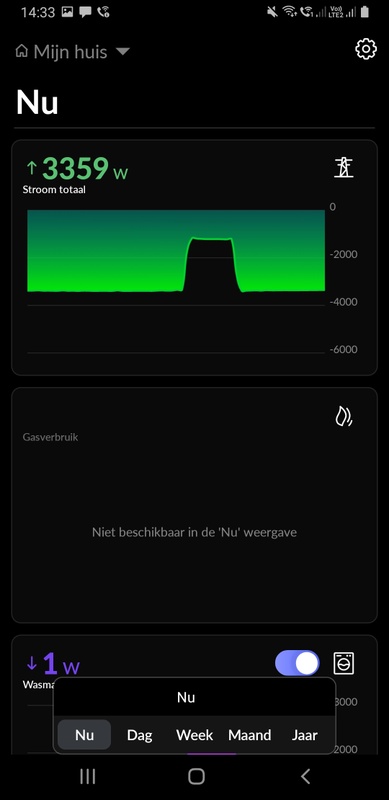

Pff hebben wij weer, nieuw systeem met ct gemonteerd.
Als we de micro’s de opwekking laten lezen doet het systeem het gewoon , laten we de ct’s de metingen doen valt heel het systeem uit maar import in de app klopt wel.
Verkeerde gemonteerd ct?

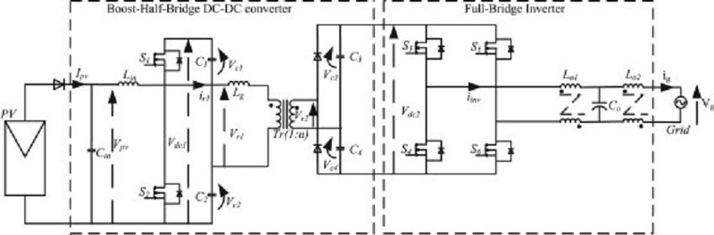

Eigenlijk komt het er kort op neer, als ik de whitepaper over het Q-relais nog een keer lees:
De norm stelt een galvanische scheiding (Q-relais).
De micro's hebben een scheiding in de vorm van een HF-transformator, wat in feite hetzelfde doet als het Q-relais, maar op een andere manier.
Omdat de normen algemeen geldend zijn voor de hele markt en niet specifiek geschreven zijn op Enphase micro-omvormers, erkennen regelgevers de HF-transformator nog niet. Dus voldoet daarom niet aan de norm, en heb je het Q-relais nodig.

Ik heb geen idee of de HS-transformator dat wellicht ook gewoon kan. Wellicht kan de micro ook binnen 0,2 de vereiste scheiding maken. Maar omdat het een andere techniek is, welke nog niet in de regelgeving is opgenomen, moet de techniek zoals die van het Q-relais toegepast worden om aan de norm te voldoen.
Ik denk dat het antwoord is op de vraag. Ja, in de praktijk kan de micro zelf snel genoeg de vereiste scheiding maken, maar het is een andere techniek welk nog niet in de theorie van de regelgeving is opgenomen. Dus een galvanische scheiding zoals die van Q-relais moet aanwezig zijn om aan de norm te kunnen voldoen.

Het grote verschil is dat als een Q-Relay stuk gaat deze standaard NO (Normally Open) is. Dus geen verbinding met het grid.
Als een micro stuk gaat dan is de uitkomst onvoorspelbaar, dan zou het relais in de micro ook juist gesloten kunnen zijn.

Deze foto is interessant.
Afbeeldingslocatie: https://tweakers.net/i/lacmEXkqazP-5FJ22zzPq_IWM6s=/full-fit-in/4920x3264/filters:max_bytes(3145728):no_upscale():strip_icc():fill(white):strip_exif()/f/image/bvmTJUCg26sSWURzH4j8u5Xi.jpg?f=user_large
Jammer dat de onderzijde van het geintergreerde cirquit niet gefotografeerd is.
Rechts boven zie je de HF galvanisch gescheiden trafo (IQ8 Tr is van Epcos). Links daarvan zit de DC zijde met Elco's en Mosfets voor de dc power conversie. 2 fase of 1 fase dc converter, ik twijfel aan de trafo te zien is het 1 fase aan de andere zijde zou de 2de spoel aansluiting kunnen zitten. IQ8D 2 cmos fets meer.
Alles wordt aangestuurd met hardware een ASIC, niet wetende wat voor iets anders dan dat dit van Enphase zelf is.
Rechts onder zie je aan de buitenkant van de brug de (2) halve brugdrivers of de diodes voor/na de trafo en dan 4 brug fets. (het geheel is geel omcirkeld) Aangedreven door dezelfde ASIC. Daartussen zit galvanische scheiding. Zowel de DC zijde van de HF travo als de AC zijde kan gestopt worden waardoor de converter uitschakeld.
De leraar in de klas zei altijd een beetje beschaamt een contactor of mechanische schakelaar kan alleen garanderen dat er net scheiding is.
Onderaan zit de hardware waarmee de stroom terug het net mee wordt ingestuurd.
Afbeeldingslocatie: https://tweakers.net/i/OM2SoGq5VMfXYr13HskHsBTfUSo=/800x/filters:strip_icc():strip_exif()/f/image/6ULomNGF5pkJ4Zy7196E2gyk.jpg?f=fotoalbum_large
Daar zal ongeveer dit sterk vereenvoudigde schema bij horen.

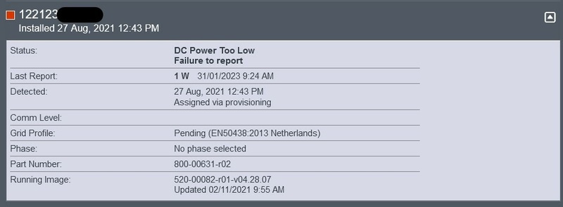

  • Draak1978
  • Laatst online: 15:14
Ik heb een Enphase systeem met Q7+ microinverters. Systeem heeft het altijd goed gedaan tot nu.
Afgelopen dinsdag is er in de meterkast van alles verzet ivm mijn warmtepomp die voor problemen gaf. En nu heb ik sinds de dinsdag geen opwek meer op de 7 panelen die gekoppeld zijn aan het Enphase systeem.
De microconverters geven aan geen communicatie te hebben en ik heb de volgende foutmelding:
DC Power Too Low
Failure to report
Nu zag ik in de installatie handleiding dat ik dit zelf kon oplossen. Maar ik zie geen mogelijkheid met de Enlighten app om dit te doen en ik heb geen login voor de Toolkit.(Systeem ligt net een jaar op het dak)
iemand een idee hoe ik dit kan oplossen?

  • jeroen3
  • Laatst online: 16:50
@Draak1978 Die meldingen zijn normaal als het donker word.
Je zult specifieker moeten zijn over de wijzigingen in de meterkast voordat wij daar iets zinnigs over kunnen zeggen.
envoy in accespoint mode. En je met de wifi en toolkit aanmelden. Vandaaruit verder.

  • Draak1978
asjemenou74 schreef op zaterdag 4 februari 2023 @ 16:53:
Toolkit geeft aan dat ik geen zelf installatie account heb. Dus dat wordt moeilijk.
Envoy in AP mode en je hebt dat niet nodig, je zit in t zelfde wifi netwerk. Daarmee kun je de envoy ook contact laten maken met je WiFi router.

ap modus staat aan en geconnect met mijn mobiel. Toolkit blijft om een ww zeuren. Hij is ook bekabeld is dat een probleem?

  • Draak1978
Ik zit er in met de installer user.. Maar nergens een mogelijkheid om de warning te resetten.
Ik kan alleen de 8 microinverters weggooien..
Handleiding:
Afbeeldingslocatie: https://tweakers.net/i/jEYx5n_MQJ4B2yUYuyqmPkZhdJk=/800x/filters:strip_icc():strip_exif()/f/image/BhISztbVOebKqyiw9008F7yP.jpg?f=fotoalbum_large
Wat ik zie met de installer:
Afbeeldingslocatie: https://tweakers.net/i/Niujx8-ed30ZuFrEHJpHGG-p3WY=/800x/filters:strip_icc():strip_exif()/f/image/LcxHPQhbGEX0LAW49htis2Bn.jpg?f=fotoalbum_large
Dus schiet mij maar lek...

@Draak1978 waarschijnlijk is dat t laatste ontvangen bericht geweest vd envoy van een microomvormer. Is m t herverdelen v d groepen goed gegaan m d communicatie tussen die twee afgelopen dinsdag. Zitten ze nog op dezelfde fase en is er contact en communicatie? Wat voor pv installatie is het 1fase of 3?
Wellicht een keer opnieuw koppelen.

  • Draak1978
asjemenou74 schreef op zaterdag 4 februari 2023 @ 22:33:
Het is een 1 fase omvormer en die zit nu op de droger groep.
Ik denk dat ik morgen de zonnepanelen instellateur moet bellen.

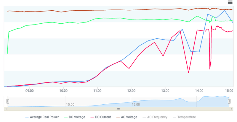

Een lampje in een micro omvormer.
dat "CFL lampje" links onder print iq8 een spark gap 800V lijkt het te zijn. B) Die doet nooit mee. Alleen bij overspanning. Dan sluit hij de fase en de nul zo goed als kort. Zodat de rest van het cirquit beschermt blijft.
Die heb ik nog liggen.He Epcos. En wordt nog vaak in de telecom gebruikt en ook andere toepassingen.
Afbeeldingslocatie: https://tweakers.net/i/eXdeXlJtV4uE8nJ3u6m1swZpfjU=/full-fit-in/4920x3264/filters:max_bytes(3145728):no_upscale():strip_icc():fill(white):strip_exif()/f/image/YPtvN5uLGUVzmyYCgol9q7xT.jpg?f=user_large
Afbeeldingslocatie: https://tweakers.net/i/MZg4yOSvu6jbvTREzDWydyBR4tU=/full-fit-in/4920x3264/filters:max_bytes(3145728):no_upscale():strip_icc():fill(white):strip_exif()/f/image/CGcFTsgp8hoiE6ZeItAIRttw.jpg?f=user_large Ook hier aardlekautomaat. PKN6-16/1N/B/003-A
van een paar pagina's terug klasse A. met 003-A. En fase en nul omgewisseld. nul hoort rechts te zitten Op N.
[ Voor 76% gewijzigd door asjemenou74 op 07-02-2023 10:40 . Reden: Waarom zou een klasse A niet beter kunnen zijn. ]

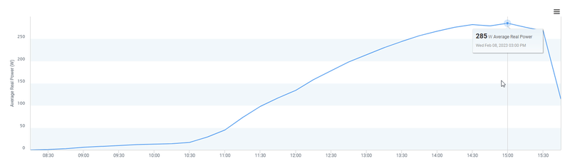

Blijft leuk om naar de opbrengst van je panelen te kijken...
Ik zag de output van 1 IQ7+ naar 301W gaat. Zie ik opeens op mijn P1-meter 2 keer een dip geven. 1 keer een klein dipje met daarna een iets verminderde output en daarna een grotere dip. Deze zakte van ongeveer 3300W naar 1700W. Daarna logde ik lokaal in op mijn Envoy en zag ik op een aantal micro's 0W staan.
Ik zie geen events.
Heeft iemand hier een verklaring voor?
Afbeeldingslocatie: https://tweakers.net/i/1ktv_uDvJlhvo3lSvdQb5CGvOO8=/x800/filters:strip_icc():strip_exif()/f/image/7YSiDn0r4OFuThv6Ql6YwMWg.jpg?f=fotoalbum_large
Afbeeldingslocatie: https://tweakers.net/i/FON4SqWUHoYB3XHlg1VhtunJCKk=/x800/filters:strip_icc():strip_exif()/f/image/bjQ7eEWiLqYqC93bN0rn2bgE.jpg?f=fotoalbum_large
Afbeeldingslocatie: https://tweakers.net/i/5xQ8ksC22nBRxNaLqehBHKhZIIg=/800x/filters:strip_exif()/f/image/n9zZWnPsmzu6XFWEG74TWsNb.png?f=fotoalbum_large
Afbeeldingslocatie: https://tweakers.net/i/IgGzxiC1IeMhpulaOwsx3s_HJl4=/full-fit-in/4000x4000/filters:no_upscale():fill(white):strip_exif()/f/image/7fW1uVC2167lsBvRA9iVAIDA.png?f=user_large
[ Voor 59% gewijzigd door RobWest op 06-02-2023 15:42 ]
PVOutput
  • martijn v o
  • Registratie: Januari 2020
  • Laatst online: 22:13
martijn v o
Certified by Enphase
Kan het zo niet zien, maar vanaf 14.10 is je AC wat onrustig, dus netspanning te hoog?
  • RobWest
  • Laatst online: 24-09 20:51
martijn v o schreef op maandag 6 februari 2023 @ 16:36:
Op 14:00 was mijn netspanning 243V
PVOutput

  • RobWest
Pazo schreef op woensdag 8 februari 2023 @ 15:40:
Nee dat is er niet zover ik weet. Althans, niet vrij beschikbaar. Volgens mij is er wel iets voor aangesloten installateurs heb ik wel eens voorbij zien komen.
Mbt iq7+ en 7a, bij 450wp zit je denk ik wel op het kantelpunt dat iq7a wellicht de betere keuze is. Ligt ook een beetje aan de oriëntatie en ligging. Als je op zuid gaat installeren is hierbij de iq7a denk ik wel verantwoord.
Ik heb hier 455wp op ZZW liggen. Die lagen nu nog net niet 100% vol op de zon. Dak ligt op 43gr, dus de zon staat nog net iets te laag en hij staat nog een beetje te ver naar het zuiden om er loodrecht op te staan.
En de micro's gingen nu richting 285W.
