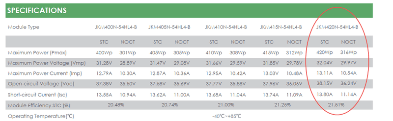

Goedendag,
Ik ben voornemens om zonnepanelen te plaatsen in combinatie met micro-omvormers van Enphase. Nu heb ik hierover een vraag m.b.t. het MPP voltage.
Het type zonnepaneel dat ik wil/ga toepassen is Jinko Tiger Neo N-type JKM420N-54HL4-B.
Ik twijfel hierbij of ik moet kiezen voor de IQ7A of de IQ7+.
Op basis van de module-compatibiliteit calculator op de website van Enphase zou ik beide types kunnen toepassen.
Afbeeldingslocatie: https://tweakers.net/i/JnjMSoSbG4v_QNrQqZpG118YNds=/800x/filters:strip_exif()/f/image/g2NjOeqvOPvINwV5WV1U3NT4.png?f=fotoalbum_large
Kijkend naar het advies van Solar-Bouwmarkt zou ik moeten gaan voor de IQ7A.
Afbeeldingslocatie: https://tweakers.net/i/umFzOQMQp2jaaRymIHSntelS57M=/full-fit-in/4000x4000/filters:no_upscale():fill(white):strip_exif()/f/image/mRpum3HowmYBMb5NRGEWw61U.png?f=user_large
Echter wanneer ik de specificatie bekijk van beide type omvormers dan zie ik dat de 'minimale/maximale MPP-spanning' voor de IQ7+ 27-45 V is en voor de IQ7A 38-43V.
Afbeeldingslocatie: https://tweakers.net/i/pVPB9nSbqki-JOvHaeOinDGZ-Z0=/800x/filters:strip_exif()/f/image/AvEp1nfwtDxrERLtlxAzUSRW.png?f=fotoalbum_large
Het paneel heeft een Maximum Power Voltage van 29,97V (NOCT) Dit valt dus niet in de range van MPP voltage van de IQ7A.
Afbeeldingslocatie: https://tweakers.net/i/SypIEdr6QBN80qzsy_GWFufX7uk=/800x/filters:strip_exif()/f/image/wHreIUpkXkInDxcDgQfrpKY4.png?f=fotoalbum_large
Op basis van vermogen zou ik wel graag de IQ7A willen toepassen. Kan iemand mij advies geven hierover?

@martin88 https://www.solar-bouwmar.../enphase-groter-is-beter/
Lang verhaal kort: het is volkomen uitgesloten dat je het prijsverschil tussen een A en een + kan terugverdienen gezien het geringe verschil aan opbrengst.

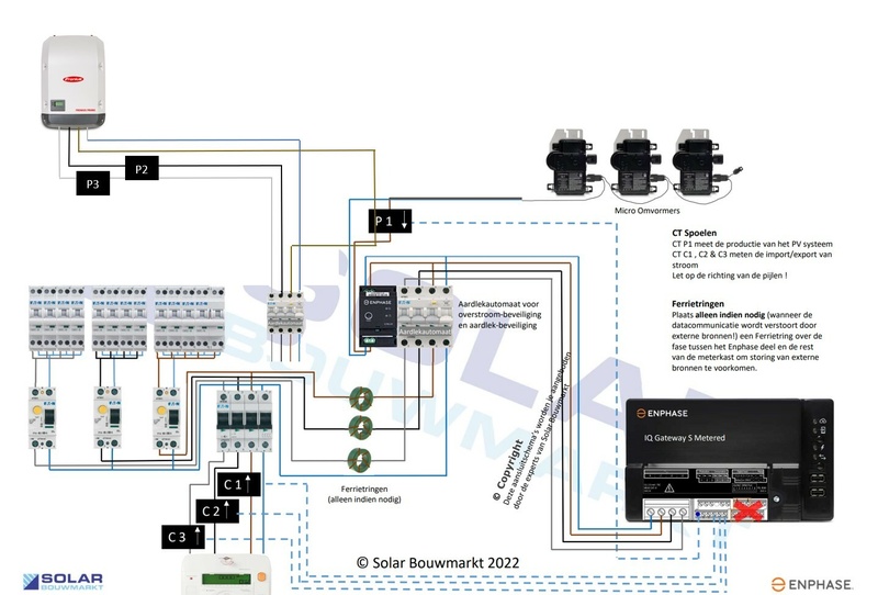

Iemand een idee of aansluitschema hoe je de enphase metered met spoelen en een homewizzard kWh meter in een 1 fase meterkast kan plaatsen? Volgens de electricien kan dit niet .

feddesman schreef op dinsdag 31 januari 2023 @ 14:42:
Geen idee waarom je dat niet zou kunnen combineren. Er zit nu toch ook een KWh meter gemonteerd van de netbeheerder.
De aders die nu vanaf het Q relais gaan naar een automaat in de kast moet gewoon de KWh meter bij tussen.
https://helpdesk.homewiza...de-wi-fi-kwh-meter-1-fase
Mochtt ik het fout hebben hoor ik het wel

  • feddesman
  • Laatst online: 11:25
mike123 schreef op dinsdag 31 januari 2023 @ 20:02:
Bedankt, monteur had volgens mij ook geen zin in de kWh meter ct’S en ferrietring.
Uiteindelijk wel alles geplaatst morgen even testen of de kWh werkt .
Er word ook geen import in de Enlighten weergegeven maar denk dat in de instelling van de app zit bij de installateur.Dat nu de gegevens van de omvormers worden weergegeven ipv de spoelen

feddesman schreef op dinsdag 31 januari 2023 @ 21:57:
Als je een 1 fase systeem hebt en je hebt 2 ct spoelen en hij heeft het ingesteld dan zou je nu je huidige verbruik moeten kunnen meten.

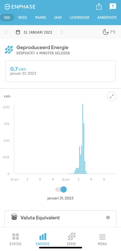

mike123 schreef op dinsdag 31 januari 2023 @ 22:01:
HelaasAfbeeldingslocatie: https://tweakers.net/i/BFGFt-Alo2SeJs-hYpGSch9whJo=/x800/filters:strip_icc():strip_exif()/f/image/jBb7dwVv06vrzNUWro1nTgiq.jpg?f=fotoalbum_large

Inderdaad, helaas.
Dat moet dus nog gebeuren.
  • feddesman
mike123 schreef op dinsdag 31 januari 2023 @ 23:33:
Inderdaad, helaas.
Inmiddels gelukt dankzij de service van de Enphase Support

Door een verkeerde bestelling/levering ben ik in het bezit van een Enphase envoy-s metered 3-fase.
Mijn installatie thuis is 3-fase zonder nulleider (3x240v).
Hoe sluit ik deze dan best aan op de 3 fasen?
Ofwel zie ik verkeerd maar hier staat niets over in de handleiding.
Dank om jullie gedachten hierover te delen :-)

@DeeJaYves dat netstelsel ondersteund de metered niet. Helaas.

Heeft er iemand panelen van de Jinko TIGER neo n-type serie?
Ik ben NL benieuwd naar de lengte van de DC kabel op het paneel. Ik zie nu in de datasheet dat deze 40 cm (+) en 20cm (-) zijn, of “customized”. 40x20 gaat te kort zijn om aan te sluiten op de IQ7+ (nieuwe model zonder de verloop stekker). Ik mag hopen dat er in NL de customized langere kabel wordt geleverd want anders moet ik nog eens losse verlengers gaan toevoegen… dat zou echt idioot zijn
Mijn bestelling staat bij groothandelsolar.com voor de JKM420N-54HL4-B panelen.

Tech_Thom schreef op woensdag 1 februari 2023 @ 09:54:
Ik heb die panelen in de schuur staan wachtend op de IQ8+ omvormers. Je liet me even schrikken want de kabel lengte spec was mij ontgaan. Ik heb er net eentje nagemeten en bij mij zitten er 115cm + en - kabel aan.
Ik heb de mijne besteld bij Solar-Outlet maar volgens mij komen ze allemaal uit dezelfde centrale magazijnen.

  • Brouwereint
  • Registratie: Januari 2023
  • Laatst online: 22-04 20:55
Nog even een vervolg van het onderwerp : 2 PV systemen meten met Envoy metered.
Afbeeldingslocatie: https://tweakers.net/i/_aPGj7XxIEL473yrGwQZS_ctccw=/800x/filters:strip_icc():strip_exif()/f/image/6o0VBKg0m08GOFiRZWq7wbCh.jpg?f=fotoalbum_large
Dit is mijn poging om mijn beide PV systemen te meten en in 1 overzicht te krijgen.
2 problemen op dit moment :
1) Door P1 lopen 2 bruine draden en die verstoren elkaar lijkt het want het is niet de optelsom wat de Fronius omvormer (in zijn app) levert en wat de Enphase rapporteert
2) P2 en P3 meten niets (en ja ze zijn wel aangesloten, maar was te lui om het te tekenen)
Vraag bij 1) Hoe zou ik wel beide opbrengsten kunnen meten
Vraag bij 2) Kan ik uberhaupt met de Envoy een niet Enphase systeem meten ? Het zou kunnen omdat ik een 1fase Enphase systeem heb dat hij ook maar op 1 fase kan meten.

RoadXY schreef op donderdag 2 februari 2023 @ 18:57:
Ik heb een 3 fase, 15 stuks à 405Wp, 5 panelen per fase, oost/west systeem, met compleet nieuwe meterkast (automaten, aardlekken en hoofdschakelaar, alles nieuw) opgeleverd gekregen vandaag.
Echter is mijn huis aansluiting tot 22 februari nog 1 fase.
De installateur raad me met klem aan om het systeem nog niet in te schakelen.
Dit is hun reactie op mijn vraag waarom dit is:
"Met het aantal panelen wat jij heb zal de spanning op een 1 fase te groot zijn.
Dit kan grote gevolgen hebben voor je groepenkast.
De 3 fase zijn echt nodig om de spanning te verdelen en veilig de zonnepanelen hun werk te laten doen."
Ik snap echter niet want in eerste instantie had ik een offerte opgevraagd voor enkele fase en toen boden ze me dit ook aan...
15 van dergelijke panelen op 1 fase is idd te veel (op papier, maar voor Feb alleen zou dit nog steeds ok moeten zijn!). Als alternatief kan je er in de tussentijd prima 10 (2 fases) aan sluiten op 1 fase. Als er gebruik wordt gemaakt van 3 fase Q-cable kan je voor de zekerheid de betreffende micro’s loskoppelen en afdekken. Maar aangezien er geen spanning op komt is dat zelfs niet nodig denk ik. Als er 3x1 fase Q-cable is gebruikt gewoon slechts 2 fases koppelen in de lasdoos. Afgieten Vd gistmiddel zou ik dan even paar weken mee wachten :)
De Q-relay die je als 3 fase zal hebben kan je ook als 1 fase instellen, en dan met een Aftakblok de 2 fases koppelen. (Houd de Test knop ingedrukt tot er slechts 1 fase brand).
Als je tzt op drie fase zit sluit je het geheel over. Afhankelijk van iq gateway standard of metered is er nog wat meer om in 2 stappen uit te voeren…
NOTE: ben geen installateur maar een enthousiast die eea goed heeft uitgezocht…. Doe ermee wat je wilt, en als ik er naast zit mag iedereen me verbeteren _/-\o_
NOTE 2: Doe dit alleen als je een goede reden hebt om niet te wachten… zal je meer kosten dan de Feb opbrengst (was al genoemd), tenzij het enkel eigen tijd is…
