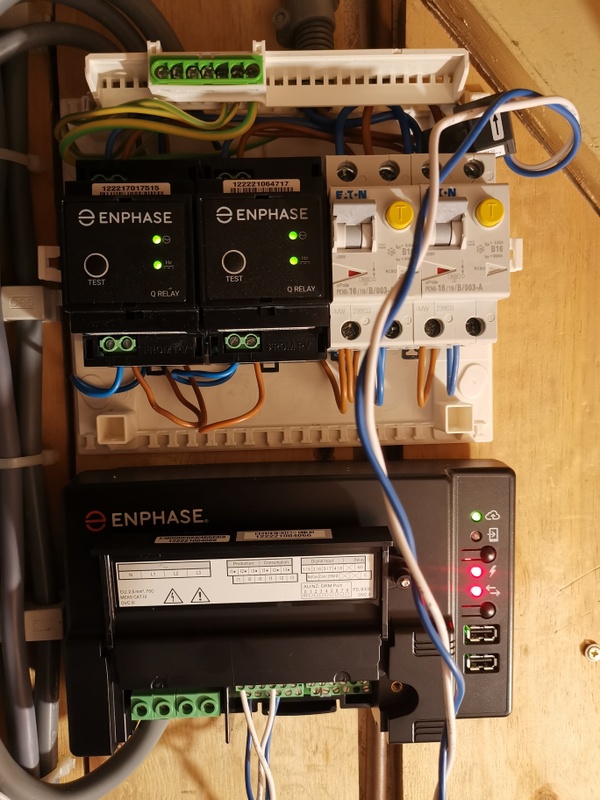

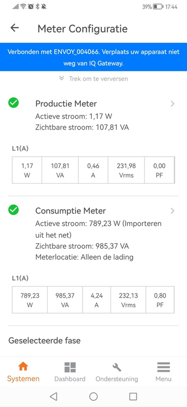

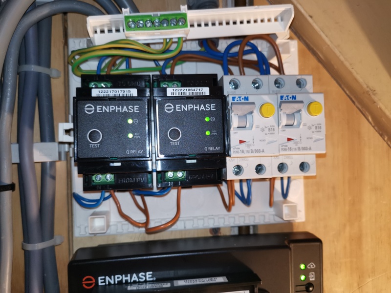

  • Arcticsilver
  • Laatst online: 07-07 16:50
ook maar even een berichtje wagen in dit topic. sinds sept vorig jaar een set liggen met 6,44KWP op 3 dakvlakken. totale productie tot heden ca. 1.17Mwh
Dit is destijds door de installateur aangesloten met 2 separate kabels 3x 2,5mm2 op 2 losse Q Relais en aardlekautomaten. echter wel op dezelfde fase 1x 35Ampere. dit gaat ook allemaal goed.
echter was hij vergeten om de CT-spoelen voor productie en terug levering te plaatsen. Ook na herhaaldelijk contact gaf hij geen thuis. Heb nu zelf 2 ct spoelen aangeschaft en aangesloten. 1x op de fasedraad voor consumptie tussen de ferraris meter en de hoofdschakelaar, met pijl naar de ferrarismeter (andersom gaf hij negatieve consumptie :? en ging het meten in storing (deze ingesteld als 'load only') de andere ct spoel voor productie zit op de Fasedraad van 6mm2 die na de alamatjes gemonteerd is richting klemmenblok meterkast.
consumptie laat nu positieve verbruikscijfers zien (vandaag ~12,3Kwh) en er wordt ook productie gerapporteerd, echter zijn de productiecijfers lager als verwacht.
Afbeeldingslocatie: https://tweakers.net/i/WiOViAXPsdE9N4C0mxyDQlWt9vM=/full-fit-in/4920x3264/filters:max_bytes(3145728):no_upscale():strip_icc():fill(white):strip_exif()/f/image/dX28gkC2Jqgm9HdYGic8F3wy.jpg?f=user_large
Afbeeldingslocatie: https://tweakers.net/i/qaY9dCZvsCf0x2fRHOhx6biWH8Y=/full-fit-in/4920x3264/filters:max_bytes(3145728):no_upscale():strip_icc():fill(white):strip_exif()/f/image/wDSoI5eka4e9HpDeXS22pA6o.jpg?f=user_large
ben ik in dit geval 2 CT's voor productie nodig of moet ik beide fasedraden die direct van de strings komen door 1 CT laten lopen.
wie o wie heeft het antwoord
Afbeeldingslocatie: https://tweakers.net/i/iwLl_decjDybszvgJx4BymV1iw4=/x800/filters:strip_icc():strip_exif()/f/image/wfHc20wA7veTc5i2qkyle7e8.jpg?f=fotoalbum_large
Afbeeldingslocatie: https://tweakers.net/i/S6fHwe04V-8Q9Z8bjw9qTzcNMTc=/x800/filters:strip_icc():strip_exif()/f/image/Fhz798Xk56Q9biDJWF5sAvZC.jpg?f=fotoalbum_large
Afbeeldingslocatie: https://tweakers.net/i/DqXFfGaeciQE5VNGgSXgzAXLvp8=/x800/filters:strip_icc():strip_exif()/f/image/aiiZ3QUC4ZWrtylh6NMgxJBJ.jpg?f=fotoalbum_large
Afbeeldingslocatie: https://tweakers.net/i/WCuw46rIfLc5_0HwIilHV6dfQKU=/x800/filters:strip_icc():strip_exif()/f/image/x8KLna04IgDRsMo2sGl3G6Ru.jpg?f=fotoalbum_large

@Arcticsilver "load only" betekent dat de consumptiemeter echt allen de energie naar een load ziet. Dus gaat de productie naar het net daar niet doorheen.
  • Arcticsilver
sir_knudde schreef op dinsdag 24 januari 2023 @ 16:30:
dat klopt inderdaad, echter als ik hem op load with solarproduction instel dan registreert hij mijn verbruik als teruglevering. dit vanmiddag nog even getest:

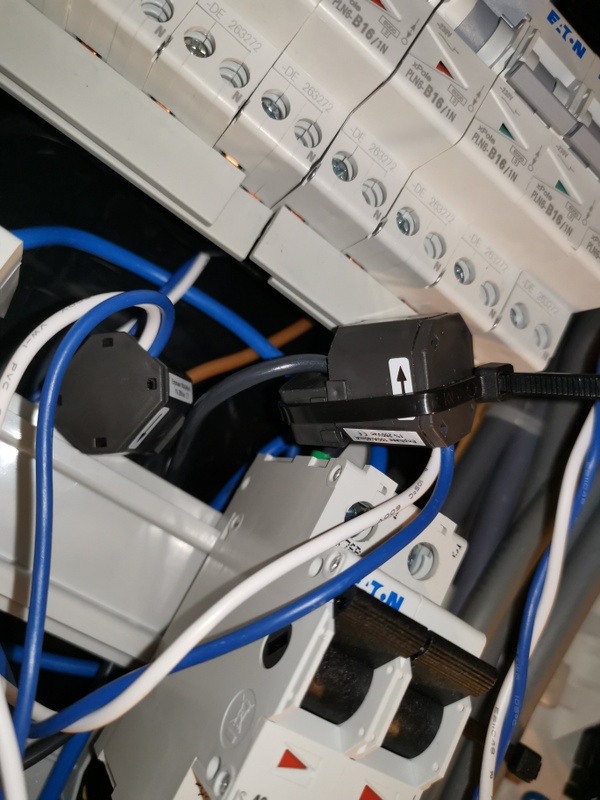

Afbeeldingslocatie: https://tweakers.net/i/zQ8vnSp809Q_94fUDJP_jk8ERVg=/800x/filters:strip_icc():strip_exif()/f/image/eroO1clCQIElP6cBdJ6ZDJhf.jpg?f=fotoalbum_large
zal straks nog even een aantal foto's maken van de montage van de meetspoelen

  • mike123
  • Laatst online: 07:49
Arcticsilver schreef op dinsdag 24 januari 2023 @ 16:39:
De pijlen moeten wel naar de meterkast wijzen, is nu niet helemaal goed te zien.
  • RobWest
  • Laatst online: 27-11 22:42
Nog afgezien van het feit of je de CT verkeerd om hebt zitten. Je productie CT meet nu maar 1 deel van je PV-systeem. Of je moet hem lager in je systeem zetten, zodat hij beide systemen meet of je plaats nog een productie CT erbij

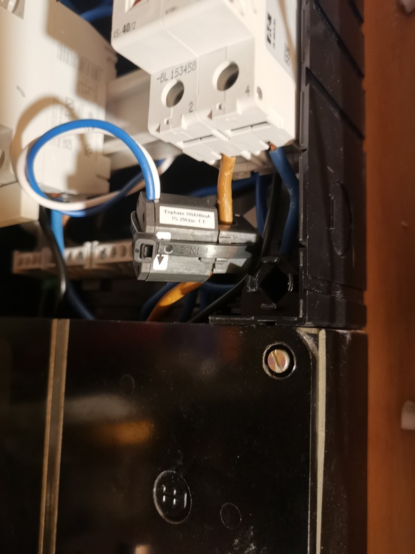

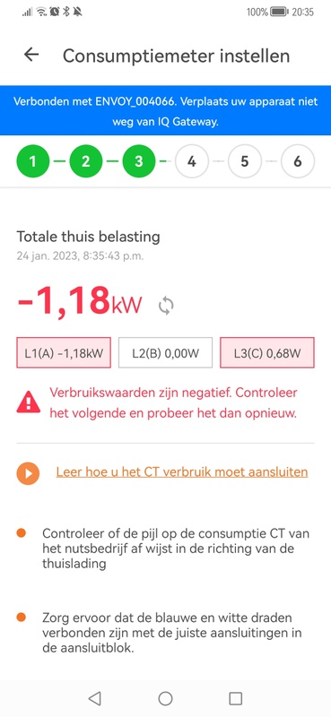

  • Arcticsilver
RobWest schreef op dinsdag 24 januari 2023 @ 21:57:
Bedankt voor meedenken. Het rare is als ik de consumptie ct op de juiste manier aansluit klopt het wattage niet. Afbeeldingslocatie: https://tweakers.net/i/vuYjBmHrRcQ5Owro1EyF43cieCI=/x800/filters:strip_icc():strip_exif()/f/image/ntlDv53w3eCmhAepfM9e5mm5.jpg?f=fotoalbum_large
Nu heb ik nog eens verder gekeken en het lijkt erop dat bij de alamatjes de fase en de nul zijn omgedraaid:Afbeeldingslocatie: https://tweakers.net/i/hFLVxoa0J1sT9kisOMW-BjvSriQ=/800x/filters:strip_icc():strip_exif()/f/image/fIBOFwNppAJSdc8eH6vvPOwn.jpg?f=fotoalbum_large
Afbeeldingslocatie: https://tweakers.net/i/Qitl7UxdkdTMw2VTxBBH5ZEEtno=/x800/filters:strip_icc():strip_exif()/f/image/CGcFTsgp8hoiE6ZeItAIRttw.jpg?f=fotoalbum_large
Heb nu de CT gekoppeld aan de 6mm2 fase die richting de hoofd onderverdeler gaat. Meet nu ongeveer 17watt wat overeen komt met 1 watt per micro. Morgen eens kijken of de gemeten opwek overeenkomt met wat de micros rapporteren.
Afbeeldingslocatie: https://tweakers.net/i/udOaoElupF7MY8I-te4G4VE_psc=/x800/filters:strip_icc():strip_exif()/f/image/5Zk5yAddTODPeaz1749Q36Um.jpg?f=fotoalbum_large
Kan iemand mij zeggen of ik qua fase verwisseling met de nul een denkfout maak? Als het inderdaad klopt dat ze de fases verkeerd om hebben aangesloten, kan dit tot problemen leiden met het meten van consumptie en opwek?
  • RobWest
Lijkt mij inderdaad verstandig om blauw en bruin te verwisselen bij je alamat.

  • mike123
Arcticsilver schreef op dinsdag 24 januari 2023 @ 23:06:
De ct's moeten vanaf de panelen naar de meterkast wijzen en vanaf de KWh meter ook naar de meterkast wijzen.
Ze moeten om de fase. Dus als blauw en bruin is gewisseld en je het hem om bruin zitten klopt het niet.
En als er 's avonds geen zon meer is dan meet de Enphase een negative waarde aan de kant van de opwek zijde.
En als de CT juist is aangesloten en je kiest voor Load with solar production moet het kloppen.
  • wielhelm
  • Laatst online: 27-11 18:40
wielhelm
80/86 ST bladebladed
Vraagje:
Is er nog een reden om voor een metered variant van de envoy te gaan als ik ook al de p1 uitlees met home assistant?
  • RichieB
  • Laatst online: 10:50
@wielhelm Nee, de Envoy Metered is eigenlijk bedoeld voor landen waar de slimme meter nog een zeldzaamheid is. Als je de P1 poort uitleest heb je dezelfde informatie al.
  • Arcticsilver
mike123 schreef op woensdag 25 januari 2023 @ 00:00:
dan moet ik dat vanavond nog maar eens omdraaien, en de meters opnieuw configureren om te kijken of hij dan met pijl richting MTK wel positieve waarden laat zien.
hij wekt nu namelijk ook 's nachts stroom op volgens de meters (vannacht 142Wh)

  • Arcticsilver
Heb nu de fase draden omgewisseld en de consumptie ct correct gemonteerd. Krijg nu 's avonds idd een negatieve waarde aan de productie kant en de consumptiemeter lijkt ook te werken. Dus voor de thuis knutselaars let goed op de fases en dat ze allemaal met elkaar corresponderen.

Inmiddels heb ik hiertoe een poging gedaan. Na het activeren van de consumtiespoel verschijnt de melding: kan geen gegevens rapporteren, sluit eerst een meter voor de productie aan. In de Enphase app zijn de grafieken wel gewijzigd, de consumptie blijft alleen op 0 staan.
Ik ga toch een draad trekken voor de productie ct, va het q relay op zolder naar de meterkast beneden.
Vraag: de instructies spreken elkaar namelijk wat tegen, de een stelt dat alleen de bedrading van de consumptie ct verlengt kan worden( met draad van minimaal 0,75mm )en die van de productie niet, de ander geeft verlenging van de bedrading algemeen aan en daarbij zou het wel kunnen. T gaat om een meter of 10 max. Als het dus kan, hoe kan ik deze dan het best connecten met de ct spoel? Ik las dat kroonsteen/ laddop niet gewenst zouden zijn, solderen/ krimpkous wel?
