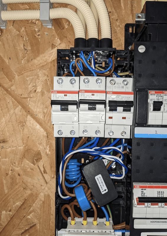

  • keesvb
  • Laatst online: 21-01-2025
Mocht iemand het resultaat nog willen zien: de metered envoy werkt, de PV installatie is weer wat netter en minstens net zo belangrijk: ik leef nog!
Dank voor alle hulp!

Heb je de doorverbinding op de 2 aardlekautomaten nu aan de bovenkant gemaakt?
EN waarom is die derde aardlek auto aal een C16 en geen B16?
  • jeroen3
  • Laatst online: 07:42
@mike123 Deze abb automaten hebben twee klemmen per pool. Dat is super handig in dit soort situaties, sommige magneetschakelaars hebben dat ook. Dan kun je dus twee draden klemmen zonder ze in èèn adereindhuls te krimpen.

jeroen3 schreef op zaterdag 17 december 2022 @ 21:17:
Dat begrijp ik. Maar de bruggen zaten eerst aan de onderkant, dat was volgens mij de voedende kant.
Daar zie ik nu dus geen bruggen meer zitten.

mike123 schreef op zaterdag 17 december 2022 @ 21:44:
Jawel hoor, zitten nog gewoon aan de onderkant, echter waren de kam rails dingen nergens op voorraad dus maar de 4mm2 draad gebruikt.
C16 zie ik nu pas... Kan dat kwaad?

keesvb schreef op zaterdag 17 december 2022 @ 23:22:
Dank je. Op de foto was dat voor mij niet helemaal duidelijk, vandaar.
Normaal zou je een B gebruiken in huisinstallaties.
C gebruik je meestal bij hogere inschakelstromen.
Maar of het echt kwaad kan, daar zijn anderen die er meer verstand van hebben.
Maar persoonlijk ging ik voor de B16.

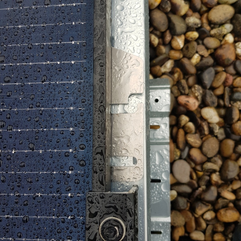

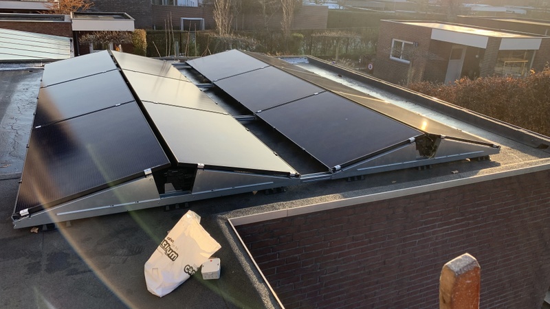

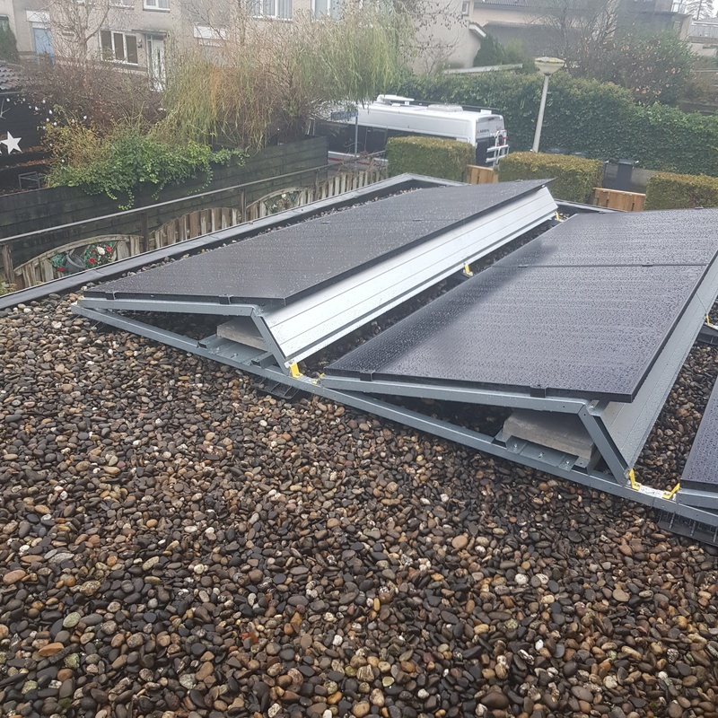

Gisteren heb ik 12 zonnepanelen Oost/West geïnstalleerd met Enphase IQ7A micro's. Ik heb gebruik gemaakt van het Blubase Connect montagesysteem. Het Blubase Connect basiselement heeft de mogelijkheid om micro’s/optimizers in de kunststof voet te klikken. Dat leek me erg handig, echter staat in de Enphase installatierichtlijnen dat directe blootstelling aan regen, zon en schadelijke weersomstandigheden voorkomen moet worden (en >30 cm van de rand onder het paneel gemonteerd moet worden) (zie hieronder).
Hoe strikt moet ik deze richtlijnen nemen? De geboden mogelijkheid van Blubase Connect staat feitelijk toch volledig haaks op de Enphase richtlijnen? Met name de micro’s die aan het einde van een rij zitten (dus aan de zuid en noord kant) hebben hier last van (maar die in het midden zijn ook zeker niet volledig afgedekt van weersinvloeden)). De zijkappen dekken de plek van de micro's in het geheel niet af.
Verder zag ik dat Enphase ook verbindingsklemmen heeft om de micro's onder de panelen te installeren, echter zijn die alleen in 35 en 40 mm te krijgen. Mijn panelen zijn 30 mm dik.
Mochten mensen advies of ideeën hebben, dan hoor ik het natuurlijk graag. Dank!

@rogervdh Ik heb dat ook hoor, en bij mij heb ik nog veel meer ruimte over. Gaat nu 3 jaar goed. Elk voorjaar als ik de panelen schoonmaak neem ik ook de micro's mee en controleer het. Nu nog niets aan te zien.
@Pazo Top, goed om te horen dat het al 3 jaar goed werkt. Ik zie dat jij twee voeten in het midden hebt. Heb je die nog los bijgekocht? Mijn Connect O/W elementen hebben aan de uiteinden een voet en één in het midden. Daarom ben ik genoodzaakt om ook twee micro's aan het einde te monteren (en die zijn echt totaal niet afgeschermd, zeker aan de zuidkant staan ze letterlijk vol in de zon). Ik heb die voeten in ieder geval nog nergens los gezien in webshops.
☀️12340Wp | ♨️Daikin Altherma 3 8kW | 💧Atlantic Calypso VM 150L | 🚗Tesla M3 LR 2019 | ⛽Peblar Business | 🌬️Zehnder WHR960 |🔋
  • Pazo
Nee was gewoon een standaard set, volgens mij van Clickfit.

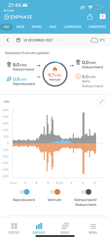

  • FlipFluitketel
  • Laatst online: 29-11 19:41
FlipFluitketel
Frontpage Admin
Als ik goed gezocht heb is het (nog steeds) niet mogelijk om de opbrengst in kWh te laten zien ipv MWh. Of heb ik niet goed gezocht en is dat wel ergens in te stellen? Onze zonnepanelen hebben sinds gisteren in totaal dus 1,0MWh opgebracht maar ik wil dus eigenlijk iets gedetailleerder zien wat het totaal is wat nu dus niet meer zichtbaar is :?

  • WillemP22
  • Registratie: Juli 2020
  • Laatst online: 29-11 22:25
FlipFluitketel schreef op maandag 19 december 2022 @ 20:22:
Je kunt het wel in 2 periodes doen. Dus wanneer je de periode vanaf start tot bijvoorbeeld afgelopen 31 okt 2022.....waarvan je weet dat dit < 1,0 MWh. en dan vanaf die periode tot nu. Dat tel je dan op voor het totaal.
Boven de MWh geeft ie het in 2 decimalen weer. 1,xx MWh.

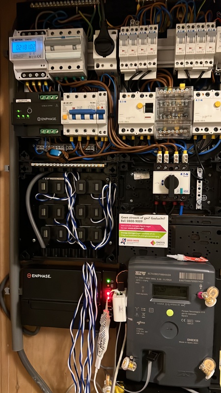

  • Mr Tinus
  • Laatst online: 12-03-2025
Afbeeldingslocatie: https://tweakers.net/i/Sl_tOYR0l254ccRz4-jj5PiMr2k=/x800/filters:strip_icc():strip_exif()/f/image/sugZDMzHuvAuCdCTTZ9bfFe5.jpg?f=fotoalbum_large
Afbeeldingslocatie: https://tweakers.net/i/gzRgPs8l9s-35EktZbow3Y25CLA=/x800/filters:strip_icc():strip_exif()/f/image/QLGOsBKNV4cPm3Fh81ZBOfkd.jpg?f=fotoalbum_large
Afbeeldingslocatie: https://tweakers.net/i/XJCgRCD17KhEYkq_W5b-L9NMxHQ=/x800/filters:strip_icc():strip_exif()/f/image/fRbngO6H2HQODUDxVOxf5133.jpg?f=fotoalbum_large
Na hier een beetje rond gelezen te hebben toch de stoute schoenen maar aangetrokken. Via marktplaats voor 60 euro 6 ct spoelen aangeschaft. En ja hoe werk je dat netjes weg. Nou in de bestaande kast kun je dat vergeten. Heb dus maar een nieuwe kast aangeschaft.
De kabels van de panelen en van de hoofdschakelaar omgeleid en de boel weer netjes dicht gemaakt. Ben best tevreden met het eind resultaat.
Met de info hier lokaal de s-metered aangepast en tadaaaaa.
Afbeeldingslocatie: https://tweakers.net/i/uJdTu0m9sn_qHfmplKp-4-LEGhM=/x800/filters:strip_exif()/f/image/KxqVEoFYllhzDZbJSpXYeBJP.png?f=fotoalbum_large
Het verbruik zit er netjes in en klopt met wat de p1 aangeeft.
Toch jammer dat mijn installateur dit niet heeft aangeboden te regelen bij de installatie van de panelen. Maar uiteindelijk is dit door zelf te doen een stukkie goedkoper 😬
Dank voor alle info tweakers!!

  • rsnhakan
  • Laatst online: 10:29
Mr Tinus schreef op maandag 19 december 2022 @ 21:52:
Een prachtige meterkast! Veel plezier ermee.
In heb nog een Envoy Standard, maar ik lees de energiemeter en Enoy uit via Homeassistant. Dus een Metered is in mijn ogen overbodig. Vooral ook de extra ruimte die daarvoor nodig is.

  • Wech
  • Laatst online: 20-11-2024
Vorige week zijn bij ons 10 zonnepanelen geplaatst op plat dak. De installateur had de 10 iq7+ micro-omvormers van enphase verbonden met de panelen en neergelegd op dak i.p.v. vastgemaakt aan frame. Na klacht van mij heeft de monteur ze nu vastgeklemd achter de panelen zonder ze vast te schroeven. Uit de positie van de schroefgaten op de foto krijg ik de indruk dat ze ondersteboven zijn vastgeklemd in de "holte" van de panelen. Volgens de handleiding van Enphase moet de beugel boven. Verder moet er volgens mij een afstand zijn van 1,3 cm tussen achterkant paneel en bovenkant micro-omvormer. De buitenrand van panelen is 3 cm hoog en de "holte" 2 centimeter diep. Ik denk dat de micro-omvormers daarom 7 mm van zonnecellen af zitten. Klopt mijn redenering? Kan het systeem daardoor verstoren bij hogere temperaturen? Kan paneel/micro-omvormers te heet worden?Kan er brand ontstaan?Afbeeldingslocatie: https://tweakers.net/i/tUditEXrD-JMQCrbcWE9lL9mF9k=/x800/filters:strip_icc():strip_exif()/f/image/ReWSLt1KetEslskTTxjzUZC6.jpg?f=fotoalbum_large
Afbeeldingslocatie: https://tweakers.net/i/OsSY5C4hotRTVy1AuqAKUDRmKxk=/800x/filters:strip_icc():strip_exif()/f/image/VrobnRUiS3oKos69e2S9oYkf.jpg?f=fotoalbum_large
  • RobWest
  • Laatst online: 27-11 22:42
Wech schreef op dinsdag 20 december 2022 @ 09:57:
Vorige week zijn bij ons 10 zonnepanelen geplaatst op plat dak. De installateur had de 10 iq7+ micro-omvormers van enphase verbonden met de panelen en neergelegd op dak i.p.v. vastgemaakt aan frame. Na klacht van mij heeft de monteur ze nu vastgeklemd achter de panelen zonder ze vast te schroeven. Uit de positie van de schroefgaten op de foto krijg ik de indruk dat ze ondersteboven zijn vastgeklemd in de "holte" van de panelen. Volgens de handleiding van Enphase moet de beugel boven. Verder moet er volgens mij een afstand zijn van 1,3 cm tussen achterkant paneel en bovenkant micro-omvormer. De buitenrand van panelen is 3 cm hoog en de "holte" 2 centimeter diep. Ik denk dat de micro-omvormers daarom 7 mm van zonnecellen af zitten. Klopt mijn redenering? Kan het systeem daardoor verstoren bij hogere temperaturen? Kan paneel/micro-omvormers te heet worden?Kan er brand ontstaan?[Afbeelding]
Nu zitten ze inderdaad verkeerd om. De ijzeren plaat moet boven zitten zodat je zoveel mogelijk ruimte hebt tussen je panelen en je micro.
Maar ze zijn ook wel heel knullig gemonteerd. Er zijn speciale module-klemmen waar mee je een micro aan je constructie bevestigd. Beetje raar om ze tussen je paneel en je constructie vast te klemmen.
Welk merk constructie heb je?

  • Wech
Beste Rob West,
Ik weet niet het merk maar de foto's geven misschien duidelijkheid. Dat ze verkeerd om zijn gemonteerd kan dat de werking verstoren? Oververhitting bij hoge temperaturen? Brand?Afbeeldingslocatie: https://tweakers.net/i/K0SfDyBvRhCn2z9LU21xv2ArXGE=/800x/filters:strip_icc():strip_exif()/f/image/7jrqCkRpbu31QFSSk0lBi7px.jpg?f=fotoalbum_large
Afbeeldingslocatie: https://tweakers.net/i/JyWKmiYOB3fvx-7dC5rwxp3UCuw=/800x/filters:strip_icc():strip_exif()/f/image/SJSOiHnoK16lcevNBeEPLMAO.jpg?f=fotoalbum_large
  • RobWest
Wech schreef op dinsdag 20 december 2022 @ 10:44:
Beste Rob West,
Ik weet niet het merk maar de foto's geven misschien duidelijkheid. Dat ze verkeerd om zijn gemonteerd kan dat de werking verstoren? Oververhitting bij hoge temperaturen? Brand?[Afbeelding]
Misschien dat iemand anders weet welk merk constructie dit is en wat voor die constructie de mooiste manier is om micro's te monteren.
En ik ben geen Enphase-expert. Brand zal niet zo snel gebeuren denk ik, maar hoe koeler ze zijn hoe beter. Dat verlengt wel de levensduur van de micro's. Wellicht zit er een oververhitting-beveiliging in de micro's, dan heb je kans dat ze uitschakelen op een mooie zonnige dag, dat is dan wel weer zonde van de kWh's.

  • keesvb
mike123 schreef op zaterdag 17 december 2022 @ 23:44:
De kammen zijn binnen, dit ziet er nog klapje netter uit! Mogen die kammen zo dicht bij elkaar? Kan geen kwaad lijkt me?
Wat wel echt soort van zorgwekkend is, sinds ik die fasekoppelaar eruit heb gehaald en dit zo heb opgelost, zoemt de automaat waar de kabels richting hoofdschakelaar in zitten zachtjes. Dat lijkt me niet de bedoeling? Als ik de automaat uit zet houdt het zoemen in dat kastje op.
Afbeeldingslocatie: https://tweakers.net/i/QCaC_veXNcok2cTUbeYb5Hyd10E=/x800/filters:strip_exif()/f/image/mjKtEP9YbN1v91F9b6NL2yY0.png?f=fotoalbum_large
[ Voor 13% gewijzigd door keesvb op 20-12-2022 17:07 ]

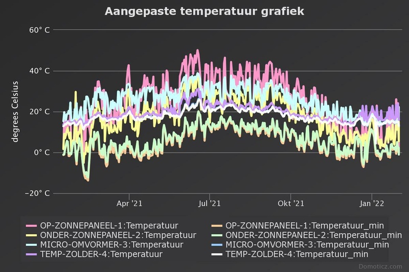

De micro.s zijn gespect tot 85 graden… ik heb ooit 53 graden gezien toen het buiten 35+ graden was. Dus daar zou ik me niet druk over maken.

WillemP22 schreef op dinsdag 20 december 2022 @ 22:16:

Zonet even teruggekeken bij mn eigen systeem op die dag (19 juli).
Hier ook 61 graden als max geweest. (platdak boven zwart epdm)

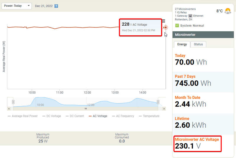

  • RobWest
Maar ik vind die AC waarden toch wel vreemd. Rechtsonderin staat ie altijd op 230.1
De grafiek vertelt toch een ander verhaal.
Afbeeldingslocatie: https://tweakers.net/i/JkT10Vj_XZnKcYhB8h_4QoBoLwc=/800x/filters:strip_exif()/f/image/xX0EbaVyBZXp3mdp0W1OZDrK.png?f=fotoalbum_large
[ Voor 18% gewijzigd door RobWest op 21-12-2022 15:11 ]

Vorige week zijn bij ons 10 zonnepanelen geplaatst op twee platte daken. 3 rijen van 2 en 2 rijen van 2 met 10 iq7+ micro-omvormers.De installateur had de omvormers eerst los op de grond gelegd. Na protest zijn de iq7+ na oplevering alsnog allemaal op DEZELFDE POSITIE'S tussen de panelen en de frames geschoven/geklemd(zie foto's) zonder vast te schroeven op het frame. Dit is ze gelukt door de winddeflectoren aan de achterkanten tijdelijk te verwijderen en de panelen een beetje los te schroeven. Voldoet dit of moeten ze echt geschroefd worden en is daar bij het "duo-paneel" ruimte voor? Weet iemand wat de juiste montage is in deze opstelling?Afbeeldingslocatie: https://tweakers.net/i/K0SfDyBvRhCn2z9LU21xv2ArXGE=/800x/filters:strip_icc():strip_exif()/f/image/7jrqCkRpbu31QFSSk0lBi7px.jpg?f=fotoalbum_large

Wech schreef op donderdag 22 december 2022 @ 06:24:
Vorige week zijn bij ons 10 zonnepanelen geplaatst op twee platte daken. 3 rijen van 2 en 2 rijen van 2 met 10 iq7+ micro-omvormers.De installateur had de omvormers eerst los op de grond gelegd. Na protest zijn de iq7+ na oplevering alsnog allemaal op DEZELFDE POSITIE'S tussen de panelen en de frames geschoven/geklemd(zie foto's) zonder vast te schroeven op het frame. Dit is ze gelukt door de winddeflectoren aan de achterkanten tijdelijk te verwijderen en de panelen een beetje los te schroeven. Voldoet dit of moeten ze echt geschroefd worden en is daar bij het "duo-paneel" ruimte voor? Weet iemand wat de juiste montage is in deze opstelling?[Afbeelding]
Of die Montage zo voldoet weet ik niet, lijkt mij niet. Zo zijn de micro's ook niet echt geaard lijkt mij.
Maar staan die kunststof voeten zo bovenop de stenen op het dak? Dan druk je de stenen toch in het onderliggende dakleer of pvc. Die rechter steun lijkt in elk geval erop te staan.
Dat lijkt mij ook niet goed.

mike123 schreef op donderdag 22 december 2022 @ 07:29:
Inderdaad, als die voetjes OP de steentjes staan zijn dat allemaal puntbelastingen op de dakbedekking daaronder. Gaat heel lang goed, maar....
Over de MIcro's zou ik me geen zorgen maken, die hoeven niet geaard te worden, ze zijn dubbel geisoleerd en zitten op zich aardig geklemd op deze manier. Het frame moet wel geaard worden.
Verder staat het wel dicht op de rand. Ik ken dit materiaal niet, maar meestal is de randmarge 40-50cm. Daarnaast staan de rijen ook wel dicht op elkaar. De panelen die achter een ander paneel liggen gaan het hier ca.10% minder doen dan diegene ervoor liggen. Maar goed een rij er tussen uit halen....dan loop je meer opbrengst mis.
[ Voor 23% gewijzigd door WillemP22 op 22-12-2022 09:55 ]
  • jeroen3
@Wech Zet dit niet extra druk op de panelen die zo een beetje doorbuigen? Lijkt mij niet bevorderlijk voor de levensduur in dat geval.
Schroef ze anders zelf ergens vast aan het frame met zelfborende plaatschroeven.
Je hebt hier afgelopen dinsdag toch ook al antwoord op gehad?
Mijn panelen staan nog veel dichter bij de rand van mijn platte dak. Heb hier een gesprek over gehad met Valk systemen (leverancier van de frames waar ik de panelen op gemonteerd heb).
In hun Valk configurator heb ik de afmetingen van het dak en panelen ingevoerd, evenals oriëntatie en locatie zodat die met die input kan werken. Dicht bij de rand kan prima, als je je belasting daar op aangepast hebt. Dat doet de Valk configurator dus, die geeft ballast in kg (of tegels van 30x30x4,5) aan en waar er zijkanten gemonteerd moeten worden.

Beste RobWest,
Ik heb meerdere topics geplaatst over onze pv-installatie. Ben vrij onbekend met tweakers. Per ongeluk weer geplaatst.Sorry

Herbiek616 schreef op donderdag 22 december 2022 @ 12:22:
Dat het van Valk mag, betekent nog niet dat het ook van de gemeente / omgevingsloket mag :)
Volgens mij is inderdaad de regel dat het een bepaalde afstand van de rand af moet.
Volgens mij als een online vergunningscheck via het omgevingsloket doet, komen die voorwaarden naar voren.
Nu moet ik zeggen dat ik ook gesmokkeld heb hoor. Of er gehandhaafd zal worden is een tweede, maar het kan wel.
EDIT: even een vergunningscheck gedaan bij omgevingsloket, die geeft dit weer:

  • RobWest
Dus als ik dan een samenvatting mag doen:
De hoogte van je paneel bepaalt de minimale afstand tot aan de dakrand.

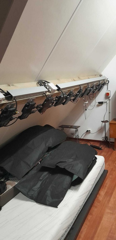

ik heb het zo gedaan 12 x M250 en daarna uitgebreid naar 14 x Q7+ op 3 phase Afbeeldingslocatie: https://tweakers.net/i/tJJjcu9gHDA0alP2_VLt93HGRiM=/x800/filters:strip_icc():strip_exif()/f/image/WmYUGCyAMbCsAaEPX2aIIrKt.jpg?f=fotoalbum_large
  • berend_
  • Laatst online: 23-07 21:41
teo1966 schreef op donderdag 22 december 2022 @ 20:46:
ik heb het zo gedaan 12 x M250 en daarna uitgebreid naar 14 x Q7+ op 3 phase [Afbeelding]
Heb je dan verlengkabels gebruikt tussen de panelen en de omvormers?
Of is dit niet een werkende opstelling :?

@teo1966 Wel een beetje macaber zo met die lijkzakken op zolder _O- _O- _O-

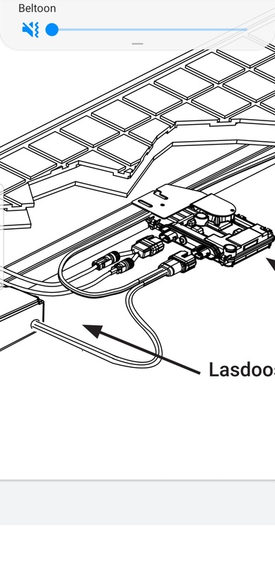

heb deze stekkers gebruikt en er zelf kabels aan gezet en in de las doos gelast
de M250 zitten met een Q-kabel en de installatie is werkend
Afbeeldingslocatie: https://tweakers.net/i/5WODY5hKYA0py9ep5kfwpXtwh7o=/800x/filters:strip_icc():strip_exif()/f/image/KrI9yFkWMTwjOKwpUzcCsn5K.jpg?f=fotoalbum_large
  • RichieB
  • Laatst online: 10:50
@teo1966 Het vreemde van jouw opstelling is niet de AC kant, maar de DC kant. Heb je nu alle kabels van je panelen verlengd en naar binnen gebracht? Waarom?
  • Pazo
@teo1966 Ik vind het een aparte opstelling dat ik nooit eerder gezien heb. Wat is de reden dat je het zo gemaakt hebt?

  • mike123
  • Laatst online: 07:49
Pazo schreef op donderdag 22 december 2022 @ 23:32:
@teo1966 Ik vind het een aparte opstelling dat ik nooit eerder gezien heb. Wat is de reden dat je het zo gemaakt heb?
Je hoeft in elk geval het dak niet op als je je micro's wilt upgraden.

  • teo1966
  • Laatst online: 10:15
RichieB schreef op donderdag 22 december 2022 @ 23:30:
bij de eerste 12 x M250 kwam dat precies zo uit met de kabels en dan hangen de miro`s niet in weer en wind en hoge temperaturen
de 14 x iq7+ heb ik zo ook maar gedaan met dezelfde redenen en omdat ik zelf de kabels kan maken en de materialen zelf heb geregeld :)
  • Pazo
@teo1966 Oke, interessant :) Maar volgens mij zijn de micro's er voor gebouwd / gemaakt om buiten te zijn en tegen temperatuurschommelingen te kunnen. En ze hangen onder de panelen, dus niet direct in weer in wind.
Maar iedereen zijn ding / manier. Voor eventueel onderhoud en vervanging van een defecte micro is het wel makkelijk, dat zeker :)
Enphase topic • Jeroen.nl • PVOutput
  • teo1966
als je ingebouwde zonnepanelen hebt dan word het erg warm onder de panelen was mijn ervaring bij iemand anders en bij mij zijn ze nog niet eens ingebouwd heb op wat forums rond gelezen dat dat beter is voor de micro omvormer en bij problemen is het makkelijk omwisselen ( heb er al twee met garantie omgewisseld )
en heb alles zelf gemaakt en aan gesloten baat het niet schaad het niet
